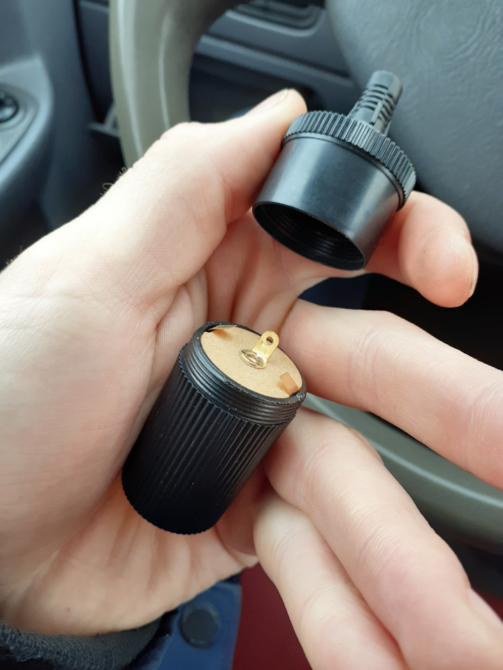

Доброго дня!а я могу же взять управляющий плюс с магнитолы?магнитола у меня запитана от заднего дистербьютера на постоянке, так что управляйка отключена от нее просто так лежит в шахте.а основной плюс возьму с акб
У меня вот такой, надо припаивать — с боков? А + по центру?
Все верно

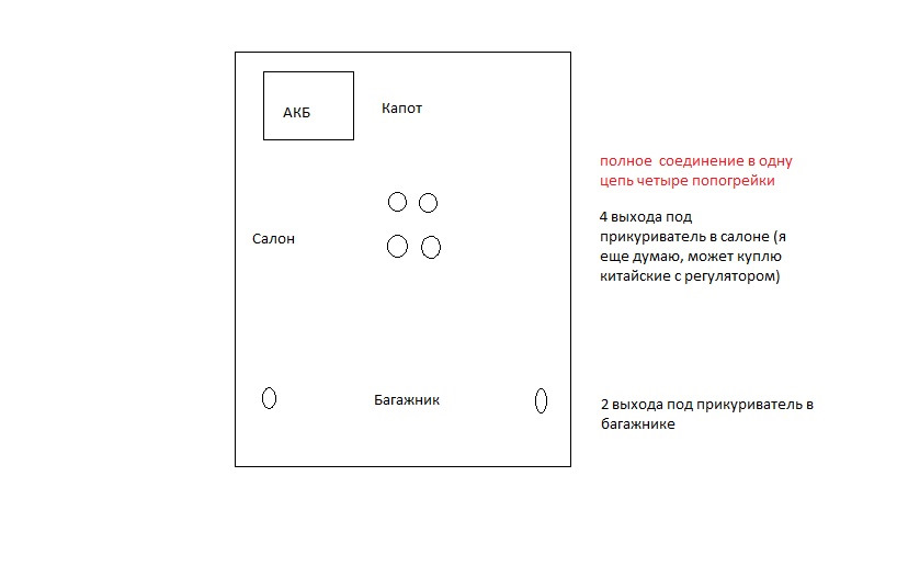

Если попогрейки с регулятором и уже установленным предохранителем в самой вилке, все равно нужно пускать через предохранитель общий?
я не доверяю предохранителям в вилке…у меня на компрессоре оплавился вместе с вилкой, так что при позможности лучше пустить через нормальный предохранитель
Как правильно реализовать 4 попогрейки в машине?
Как рассчитать предохранитель, сечение провода.
Спереди для взрослых. сзади для детей. на зимнее время. Потом буду снимать их конечно.

может знаете какой купить для подкачки шин копрессором гнездо с крокодилами ? чтоб от акумулятора напрямую. Через штатный прикуриватель сгорает пред и не расчитан на компресор . вот надо просто подобрать качественные крокодилы с проводами. есть ли такие на али ? потому что там практически все не качественное клипкие крокодилы и провода и т.д.
Добрый день. Тут 2 пути. 1 это действительно перейти на крокодилы и забыть про преды. Крокодилов на выбор полно и в автомагазинах и в электротехнических, не обязательно на авито. Это самый настоящий вариант, но ине самый удобный. Лезть под капот чтобы подкачать колесо…
2 путь это дополнительная силовая линия из провода с достаточным сечением, допустим до багажника. С установкой предохранителей нужного номинала.
А выбор именно компрессора это отдельная тема. Все зависит от авто. Для легкового авто подходит любой, начиная от 1000р, со своими функциями подкачать колесо он будет справляться. Для внедорожника это совсем другой вопрос, там и размеры колес больше, и используется чаще. Там только 2х поршневой, и в идеале с производительностью от 70л
добрый! в общем с алика нет смысла брать крокодилы с проводами и разьема для прикуриватела компресора. то что у вас в теме бж на фото последнее. они разные наверняка по качеству и на али наверно но их пока не купишь так и не узнаешь . лучше самому сделать думаю просто пока не знаю как.
