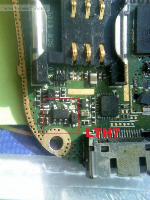

Эти малютки водятся в телефонах Samsung(C100, С110, Х100, E700, E800, E820, P100, P510) и выглядят вот так:

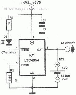

Для этого по схеме из даташита ставим светодиод, который горит, когда идет заряд.
Прикольно, теперь если ничего не горит — батарея либо отключена, либо заряжена.Как же быть в таком случае?
Мысль уже крутилась в голове, но гугл указал на реализацию данной схемы вот в таком виде:
Здесь использованы 2 светодиода и добавлен конденсатор на выход.
Пока идет заряд, светит красный (или любой другой светодиод с падением напряжения менее 2.5 вольт), если заряд окончен или близок к концу — зеленый.При отключенной или неисправной батарее будет пульсировать зеленый (или синий, с падением выше 3 вольт) светодиод.

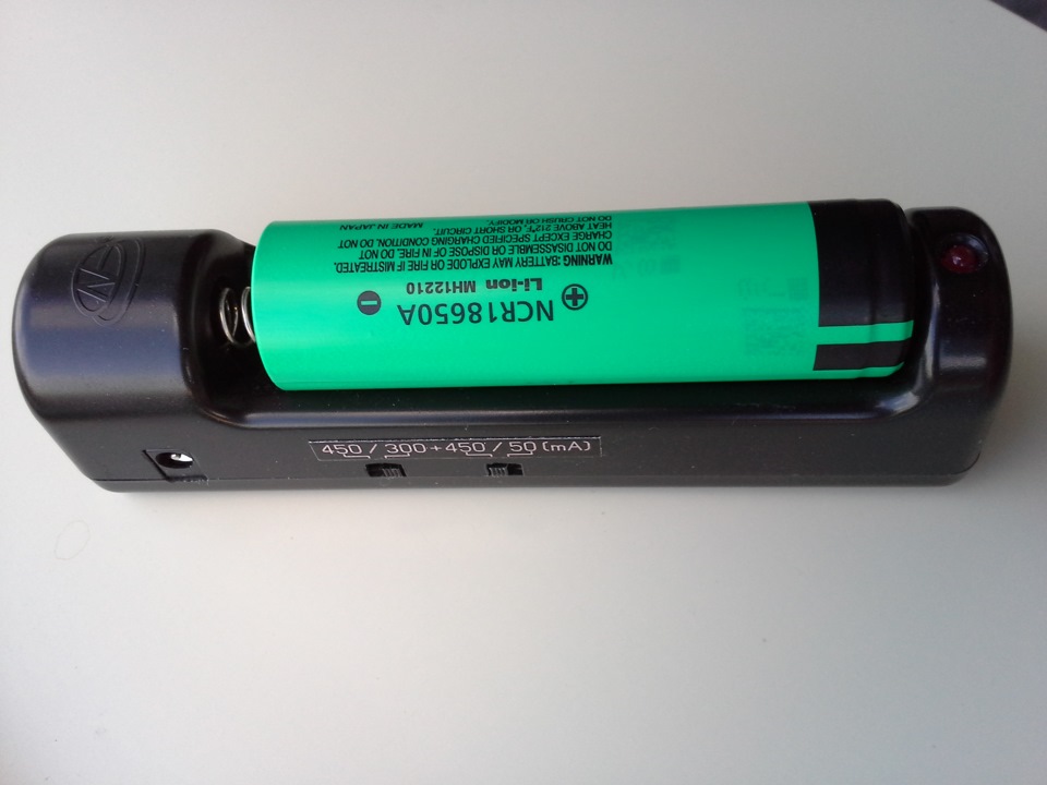

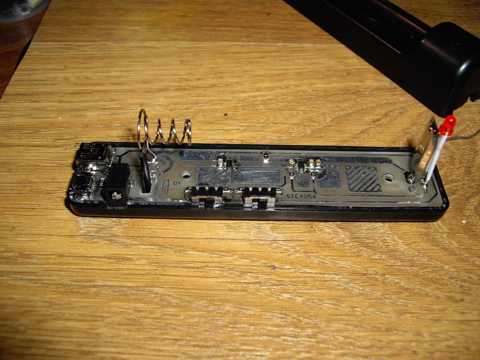

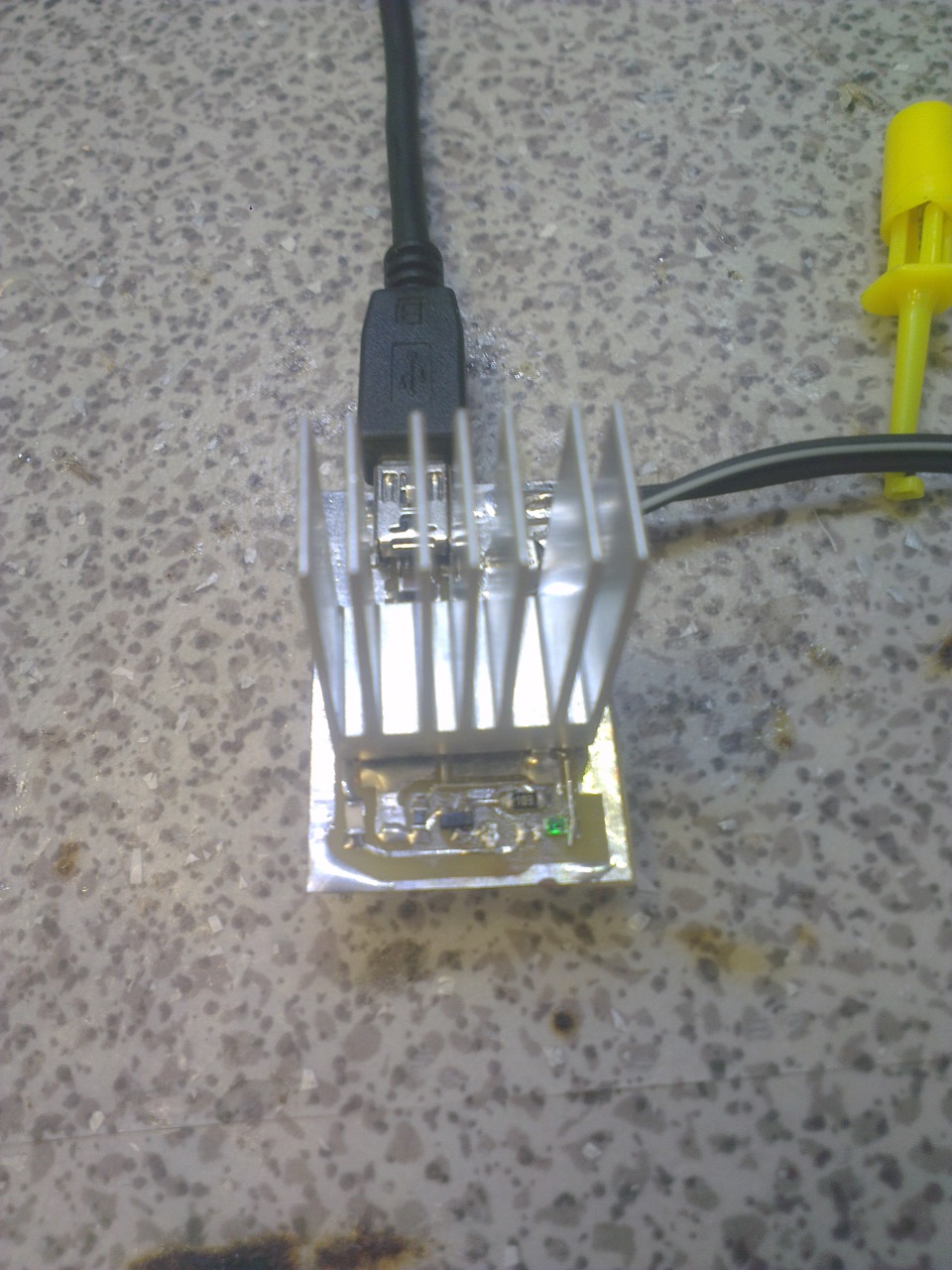

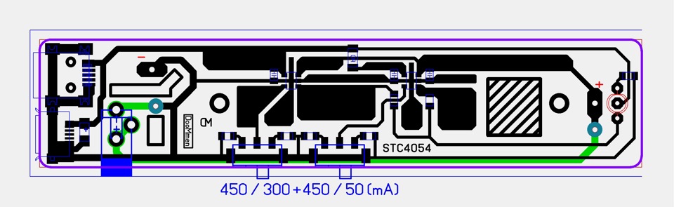

Делаю печатку под ток заряда выше 600 ма и радиатор:
Теперь могу заряжать любые акб в диапазоне от 600 мАч и выше.
ВНИМАНИЕ! Микросхема сгорит при переполюсовке или кз на аккамуляторе или 3ей ноге и земле!
Для нормальной работы без снижения тока (да, при перегреве она сама снижает ток заряда) нужен теплоотвод!Оптимальное напряжение питания — 5-5.2 вольта.
Фаил печатки для ознакомления под ЛУТ.

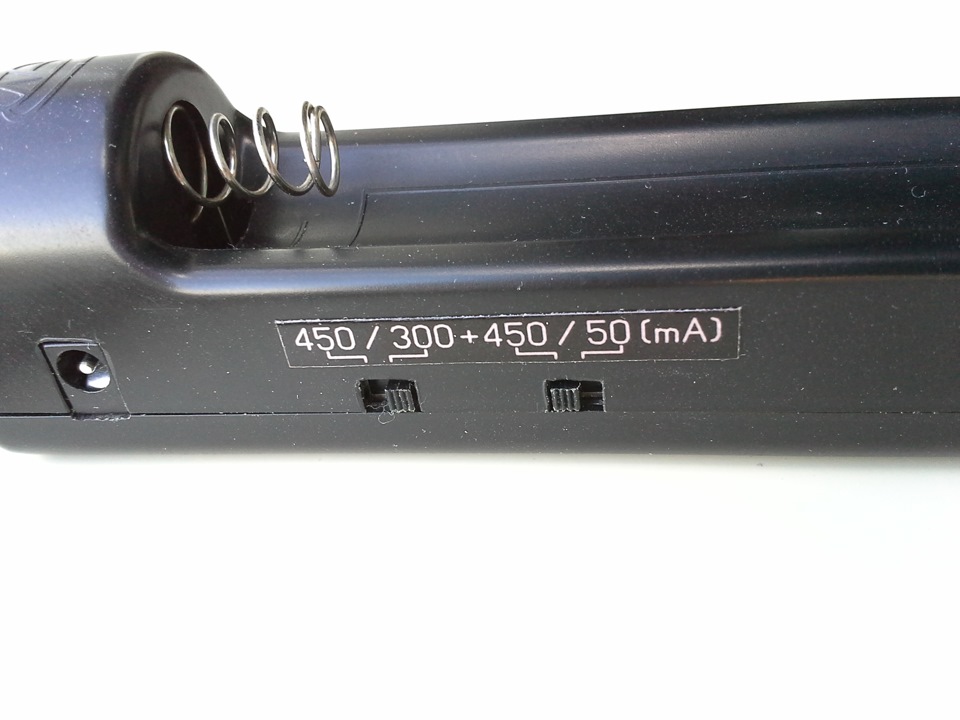

Для изменения зарядного тока нужно менять задающий резистор, а это уже можно делать, например переключателями в DIP-корпусе.
Оказывается, все придумано уже, да еще и в параллели, чтобы не греть одну микруху и радиатор.
