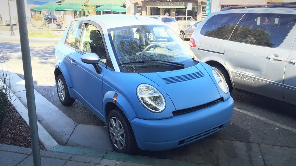

Think City выпуска 2010 года.
Норвежский автомобиль, выпущенный в Финляндии (много продавалось в Европе и США). Компания закрылась в 2011, но машинок много бегает до сих пор. Наверное, не выдержала конкуренции с Leaf, ибо цена на пару тысяч евро была выше. если Ниссан мог позволить себе убыточность проекта, то Think, наверное, никак. Да и Ниссан сделан более технологично. А тут еще вывалились на рынок кучи Renault в разных кузовах и дешевле данного аппарата из-за того, что батарея шла в аренду, типа рассрочки, н самом деле, но по карману цена не била.
До этого часто встречалась в прессе информация о Ford Think.
из прессы:
Промышленный гигант General Electric инвестирует 4 миллиона долларов в компанию Think Global, норвержскую компанию, которая специализируется на производстве электромобилей.
В сущности, инвестиция поддерживает другое вложение компании – завод по производству литий-ионных батарей компании A123 Systems.
Электромобиль компании Think Global базируется на платформе Форд и может проехать на одной зарядке около 100 миль в городском цикле. Пока автомобиль продается только в Норвегии, но в планах расширение продаж в Европе и к 2009 году в США.
Еще до инвестиции GE, Think Global привлекла около 85 миллионов долларов на разработки, поскольку старт-ап высокотехнологичных компаний в этой области требует значительных вливаний капитала.
Норвежская компания THINK планировала к середине 2011 года поставлять на американский рынок свой электромобиль THINK City по цене 34 000$.
Из всего этого видно, что автомобиль довольно серьезно разрабатывался и планировался как серийный авто, но вскоре набежали конкуренты с иными маркетинговыми программами. Поэтому в то время право на существование мог получит только элитный электромобиль, как Tesla.
Рестайлинг For Think доступен был в версиях с двумя и четырьмя сиденьями. И даже были варианты в кузове кабриолет.
Правда, с четырьмя сиденьями багажника, практически, не будет. Но часто ли 3-4 человека катает в таких машинка?
Кузов THINK City выполнен из АБС-пластика вторичной переработки и идеально подходит для защиты от видимых царапин и вмятин. Интерьер электромобиля разработан, чтобы предоставить водителю максимальный комфорт при вождении, при этом делается упор на обеспечение четкой видимости окружающей дорожной обстановки.
Индикаторы на приборной панели легко читабельны и прекрасно вписываются в интерьер салона. Функционал и стиль дополняют друг друга. Так прозрачное стекло заднего люка позволяет увидеть все препятствия, вплоть до бампера, при движении задним ходом.
Размеры: длина — 3143мм, ширина — 1658мм и высота: 1596мм.
Масса City равна 1038кг и включает в себя, в зависимости от типа, 245 или 260 килограммовую аккумуляторную батарею.
Перевозимый полезный груз — 165кг.
CityTHINK City приводит в движение трехфазный асинхронный электродвигатель, мощностью 34кВт. Разгон от 0 до 80км/ч составляет 16 секунд, а максимальная скорость равна 110км/ч.
На электромобиль могут устанавливается два типа аккумуляторов. Первый — это натрий никель-хлоридная батарея Zebra емкостью 24 кВт*ч выпускаемые компанией MES DEA. Ко второму типу относится литий-ионная батарея емкостью 23 кВт*ч от компании EnerDel.
Время зарядки рознится от типа аккумулятора. Так литий-ионной батарея до 100% заряжается за 8 часов. Для зарядки батареи Zebra понадобится существенно больше времени: до 80% — 7 часов, на оставшиеся 20% потребуется еще 4 часа.

Что-то сомневаюсь, что с 18 сек до 80 он сможет в потоке держаться. Хотя в пробке норм)
я на нем накатал уже 200км по Москве. с места он рвет слабо. бензины уезжают. но вот с 20 до 80 кмч вполне уверенно едет. в основном езжу, 70-75км/ч. периодически разгоняя до 85.
изначально иное понимание должно быть и тогда все будет хорошо в движении. он не уступает, в принципе движкам объемом 1000-1500 см3 без нагнетателей.
Очередная не понятная машина. С одной стороны — пробег электро не позволяет ее использовать как нормальную машину — ведь 100 миль это смешно. пол дороги в один конец и потом ночевать в поле, с другой стороны — для города он нафиг не нужен, тк в Москве уже совершенно не возможно ездить на машине, куда проще на метро.
а с третьей стороны — бесплатная парковка в любой точке Москвы, кроме частных территорий.
у меня пробеги не больше 100км в день, так что вполне удобная вещь.
а если еще считать, что Москва не единственный в стране город, то пользы от него будет больше)
москва, пожалуй единственный город, где народ может себе позволить покупать бесполезные вещи, во-вторых -я лично не езжу по Москве не потому что парковки платные, это даже хорошо, а потому что там 1-абсолютно нечего делать 2-туда просто не доехать. а парковки — это не проблема.
у меня обратная ситуация. я живу в Москве и мне есть, что делать в центре, но на электромобиле мне там удобнее, чем на 745Li))
я тоже живу в Москве, но сделал так, что мне туда — в центр — не нужно. До офиса — пара км, два светофора и всего 1 поворот, остальное — дело курьеров.
и я сделал так, как мне удобно. нашел свои плюсы

Торпедо как на нормальной взрослой машине класса А -ВДа выглядит органично
торпедо очень эргономичное. ящички, полочки. ниши. свободные кнопки. очень удобная.
пока едешь за рулем и видишь все перед собой, как буд-то за рулем полноценного седана класса В. пока назад не оглянешься))

не выдержал конкуренции с другими эльмобами. он в потоке по Москве вполне хорош. разгон с места слаб, но от 20 до 60 набирает бодро. даже 75 едет уверенно и надо прибирать "педаль газа".)))) ему надо было быть за эти деньги чуть более роскошным
Он кайфовый! В наших краях ездят такие. Среди сотен Тесл — это один из немногих способов выделиться ;-)
об ощущения от поездки напишу позже. сам на нем пока только 70 км наездил.
но, те что в штатах, скорее всего все с кондиционером. у меня без.
но раюота отопителя очень нравится. почитал блоги миэвочников, так они все себе ставят вебасты.
а у этого из сопел в режиме полная жара и второй скорости вентилятора дует раскаленный воздух, и в салоне в свитере жарко.
убавить нельзя — испытания хода))

кстати, посмотрите для себя митсубиши imiev
Смотрел, серьезно думаю о её приобретении. …
меня вопрос отопителя смущает. все ставят догревы на солярке.
На диз топливе, что в этом плохого? дизельгейт?:)) Электрообогрев конечно быстрее и эффективнее, но он потребляете … Плюс надо или греть или охолодеть батарейный отсек…
мне не нравится то, что в заводском авто надо что-то доделывать. вот его минус. плюс он гарантийный. то есть дооснащаться у дилера придется.
Не совсем понял. Что именно доделывать?
отопитель заводской якобы плохо работает. народ ставит дизельные догревы.
А, понял наконец о чем идёт речь. Я ездил на Ниссане, в Швейцарии, погода была около минус 10, в машине было вполне тепло…
