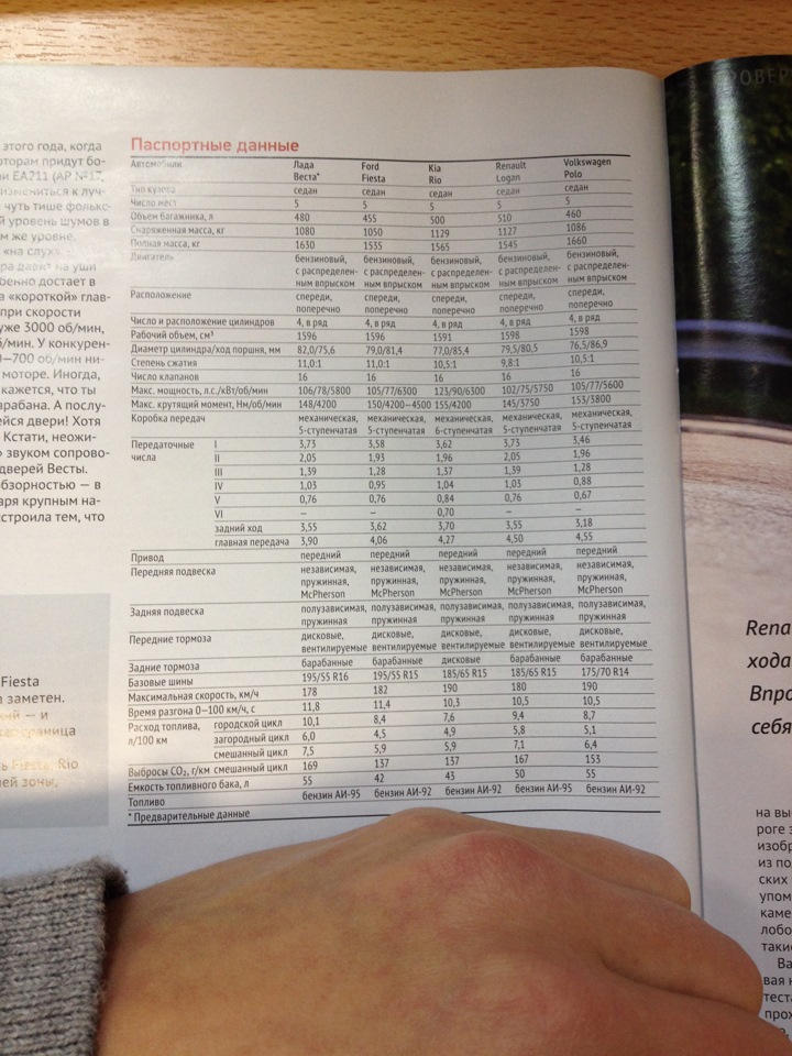

Сложности начинаются на подъемах: на более менее крутых подъемах, при скорости 50-60 км/ч третьей передачи не хватает. Забавно, что тот же ВАЗ 2107, с гораздо более слабым мотором, карабкается в тех местах играючи. А Vesta задыхается — просит "подоткнуть" передачу пониже. И весь её "круизерский" шарм вмиг улетучивается. Но не мотор здесь виной — на ровной местности при слабой загрузке он может третью передачу с холостых оборотов вытянуть. Мне кажется, что виной тому главная пара — она здесь удивительно длинная для "бюджетника": у одноклассников вы не найдете ГП меньше 4. А у Vesta — 3,9. Для сравнения: Polo Sedan, который отличается определенной "светофорной" прыткостью — 4,55, у "побратима" Renault Logan — 4,5. При примерно таких же характеристиках мотора. А у Logan ещё и передаточные числа коробки аналогичные.
Как я уже говорил выше — такая длинная главная пара хороша на равнинных автобанах. А в гористой местности она вредит: машина с двумя пассажирами с усилием ползла на небольшой уклон. А теперь добавьте в багажник пару мешков картошки, в салон ещё пару человек, а равнинную Беларусь замените гористым Уралом или Кавказом — каково будет потребителям?

3. Главная пара — она длинная. Да, получилась экономичная машина на которой комфортно и тихо ездить по трассе. Но вы много трасс в России видели? Как возить урожай дачникам? Как ездить на ней по горам? Не вопрос — оставьте длинную ГП для экспорта, но на внутренний рынок с этим мотором и КПП нужна ГП покороче — возможно, от того же Logan. Оно понятно, что в гамме будут и другие моторы, но 129 мотор с этой ГП и КПП нормально едет только в трассовом режиме. Стоит ли экономить на ГП когда цена на Vesta — на уровне конкурентов? Помнится, даже на "классику" для каждого мотора подразумевалось два моста — "скоростной" и "тяговый". Может не надо экономить на спичках?

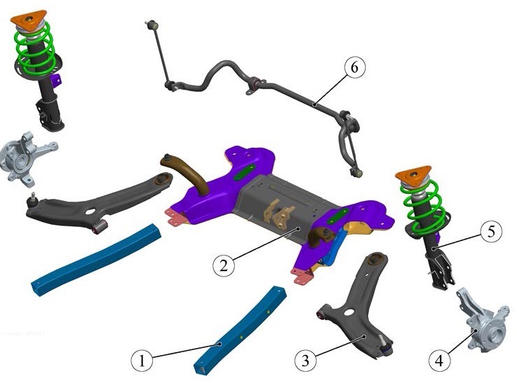

Рычаги с Рено Клио-3 и Модуса (и Ниссан Тиида/Вирса). Они даже по Экзисту бьются как кросс-референс…
