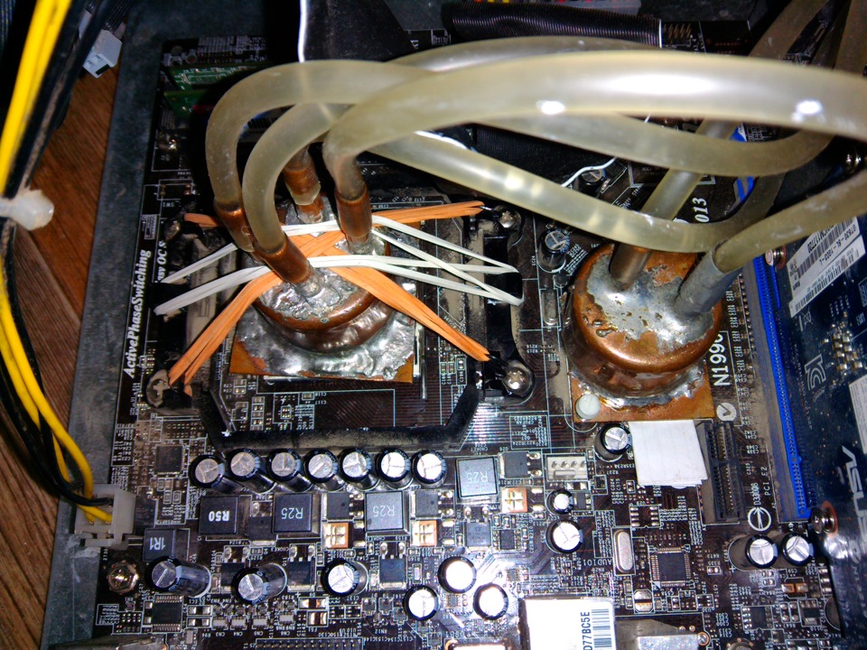

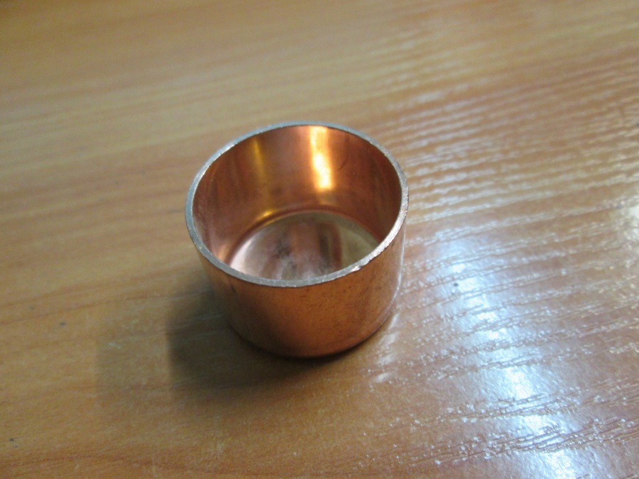

В качестве водоблока я использовал заглушку от медной трубы.
Дома валялось пару таких заглушек. В качестве контактной площадки использовал тонкую медную пластину. А для подвода воды использовал кусок медной трубки.
Вот что в итоге получилось.

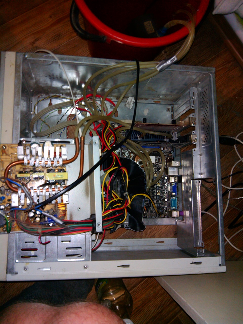

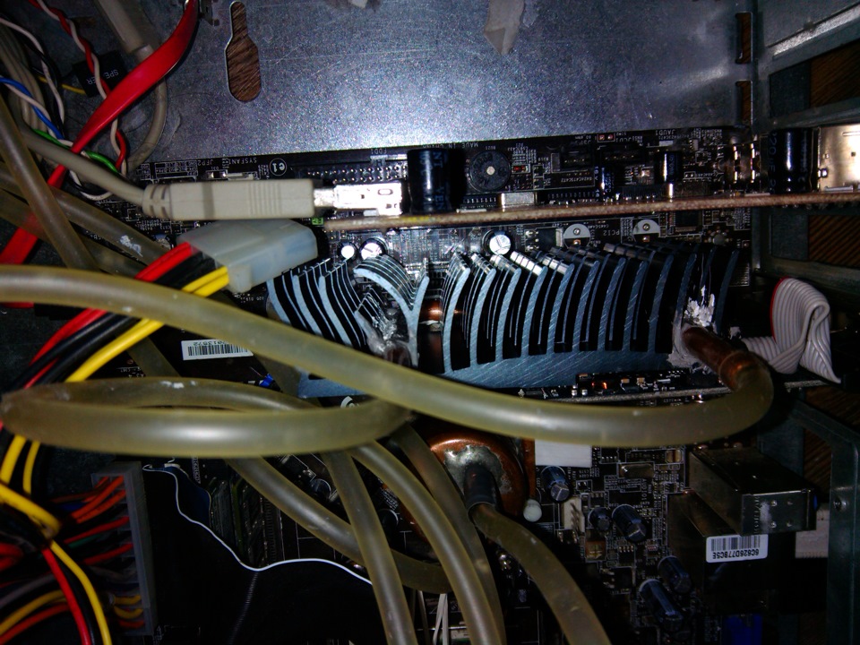

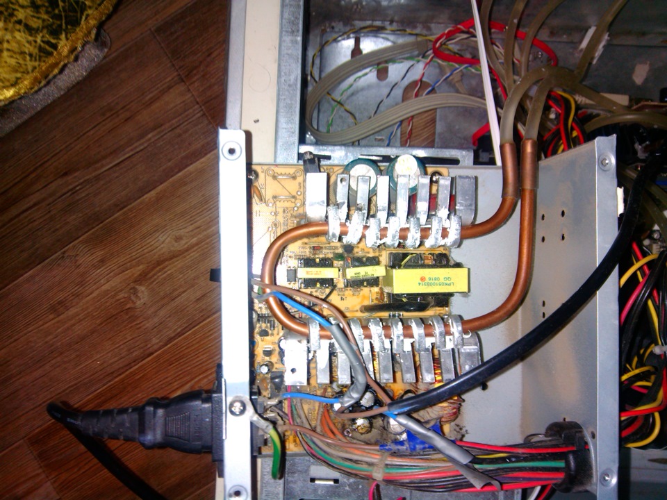

Далее убираем второй вентилятор который был на блоке питания. В начале я попробывал просто убрать куллер и верхнюю крышку для естественной циркуляции воздуха. Но этого было мало, радиаторы очень сильно грелись даже при минимальной нагрузки на систему. Чтобы их остудить кусок медной трубки зажал лепистками радиатора и промазал все термопастой.
В итоге тепло с радиаторов очень хорошо отводится и даже при большой нагрузки радиаторы остаются теплыми.

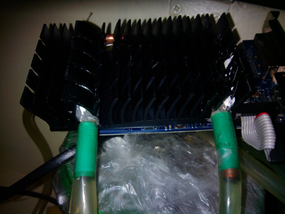

Далее видеокарта. Так как я практически не играю в игры то и видеокарта у меня не самая мощная и изначально она уже была с пасивным охлаждением. Но проблема в том что для такого охлаждения в корпусе должны стоять вентиляторы которые гоняли бы воздух внутри. Но у меня небыло ни одного куллера. В итоге под нагрузкой видюха начинала сильно греться. И пришлось еще и к ней приделывать водянку. Сделал все так же с помощью медной трубки.
Теперь даже при максимальной нагрузке температура держится в оптимальном диапазоне.

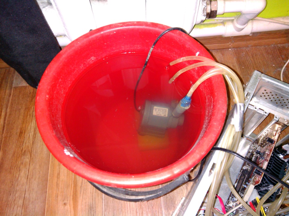

Ну и теперь самая главная и дорогая часть водянки это насос. Я использовал обычный аквариумный насос. Его я просто опустил в ведро с водой.
Так как у меня не было никакого радиатора то его роль выполняло ведро. За счет большого объема воды вся система не успевала за день сильно нагреваться. И за счет испарения воды из ведра все это благополучно охлаждалось, за неделю из ведра испарялось около 7 литров воды. Если закрыть ведро пленкой и не давать воде испаряться вся система начинала очень быстро греться.
Конечно все выглядет не очень эстетично но все прекрасно работало. Все это запихивалось под стол закрывалось и все выглядело прилично.

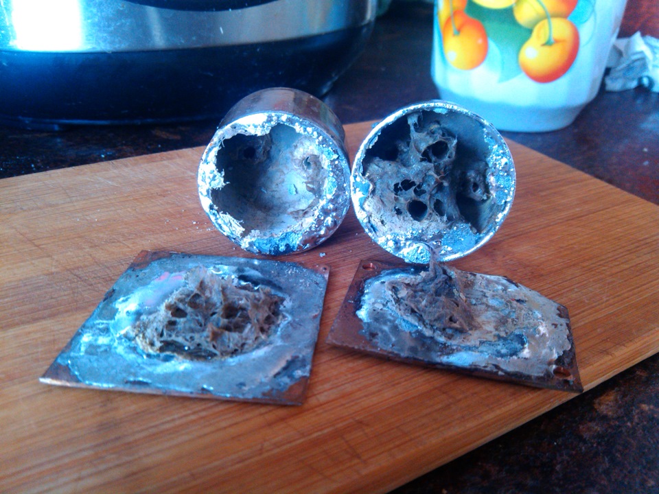

Конечно были и минусы данного исполнения. Из за того что использовалась обычная вода из под крана через определенное время но стенках ведра начинала образовываться какая то слизь, ну понятно что из за того что ведро открыто то в него попадала грязь и засорялись водоблоки.
Вот вскрытый водоблок после года работы.

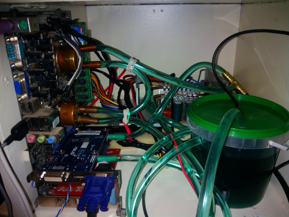

В итоге решил провести модернизацию системы.

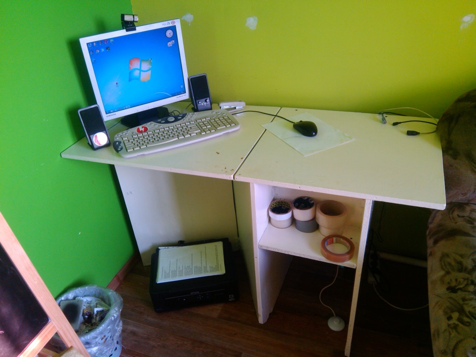

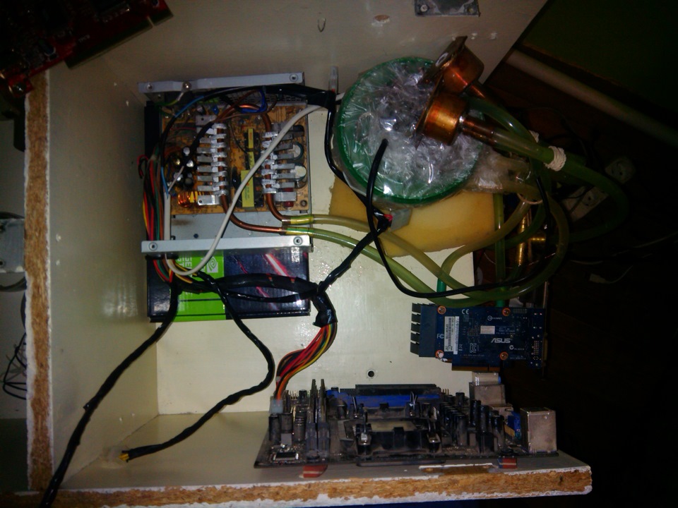

Для начала я выкинул корпус системного блока. И все потроха закрепил в своем столе. Благо было там место для этого.

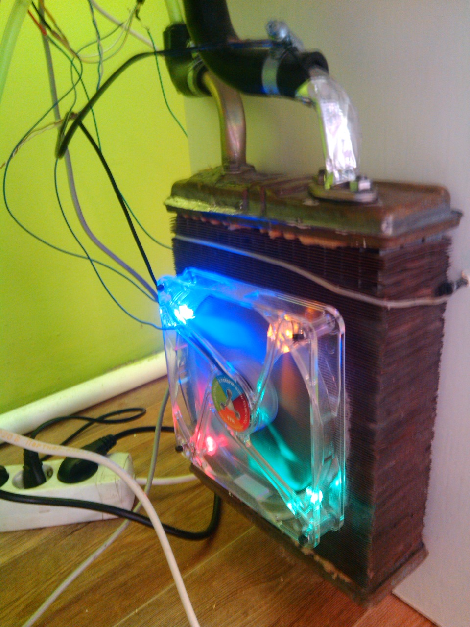

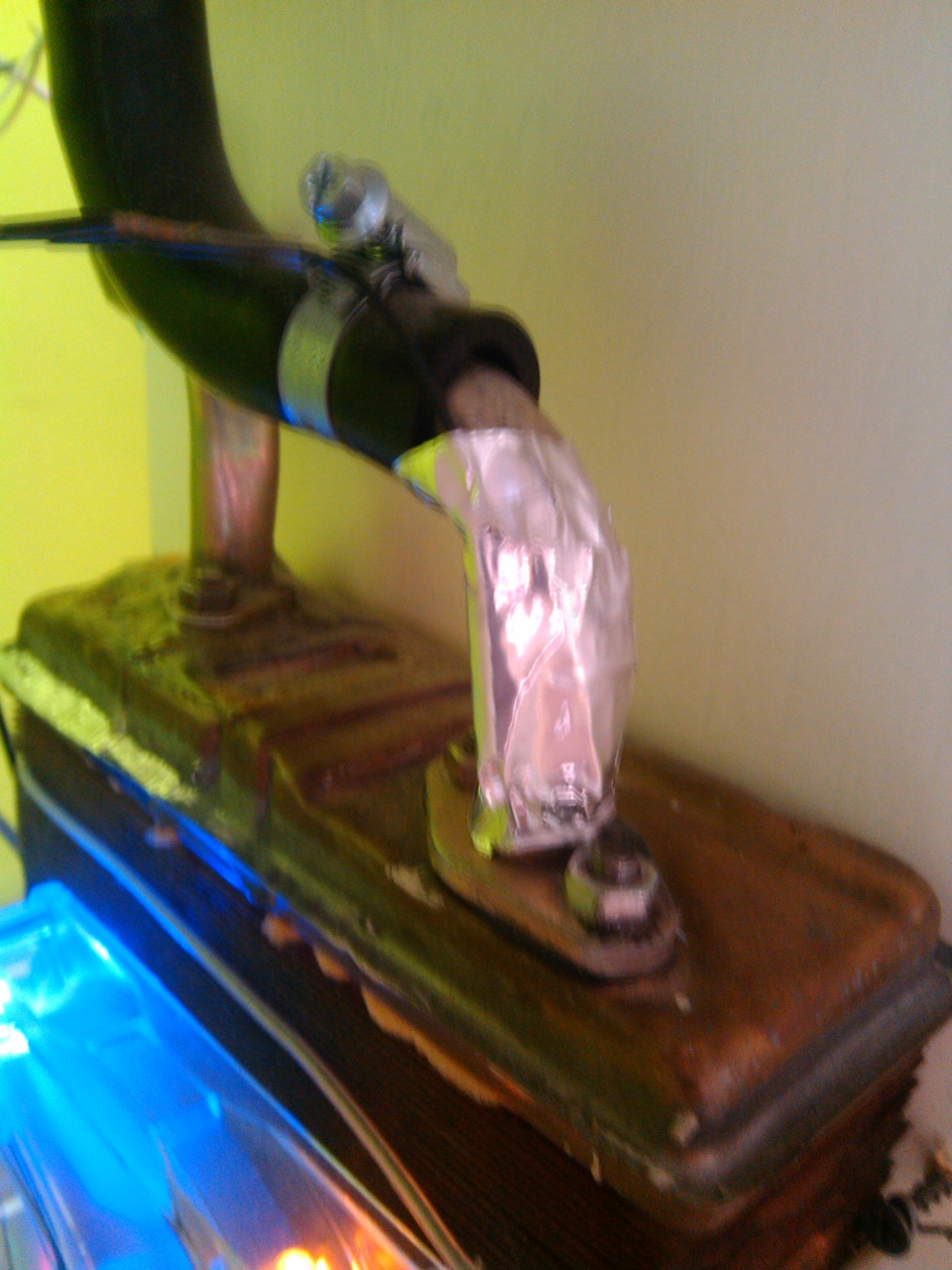

Далее увеличил диаметр водяных магистралей. Заменил обычную воду на автомобильную охлаждающую жидкость. И так как она является ядом то сделал всю систему закрытой. Насос поместил в герметично закрытый контейнер. А охлаждение теперь выполняется с помощью автомобильного радиатора от печки.
Так как для его обдува все таки нужен куллер а он издает звуки то и тут было все доработано.

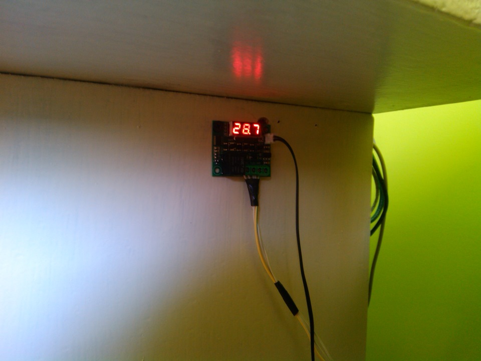

С Китая был заказан термостат: goo.gl/FFs7Fb
Датчик закреплен на радиаторе с помощью алюминиевого скотча.
Теперь суть этой доработки. При нормальной работе компьютера (лазанье в нете) на куллер подается 5 В при этом он вращается медленно и бесшумно. Но этого воздушного потока хватает что бы остужать всю систему. Но если начинать грузить систему то температура повышается срабатывает реле термостата и куллер начинает вращаться на полной мощности. Все охлаждает и переключается опять на 5 В.

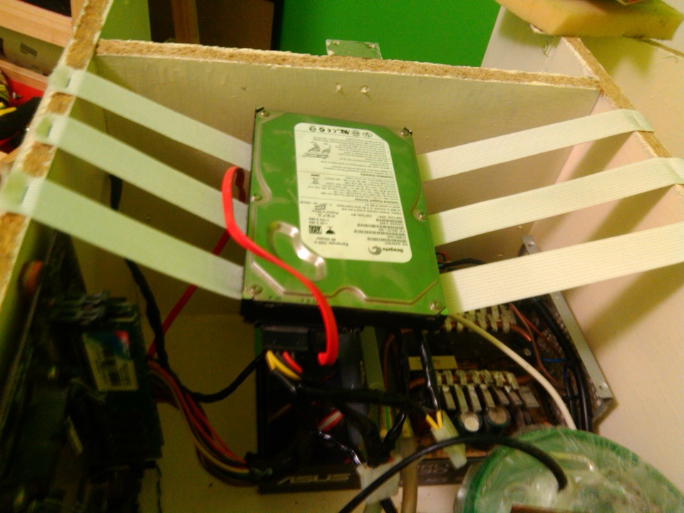

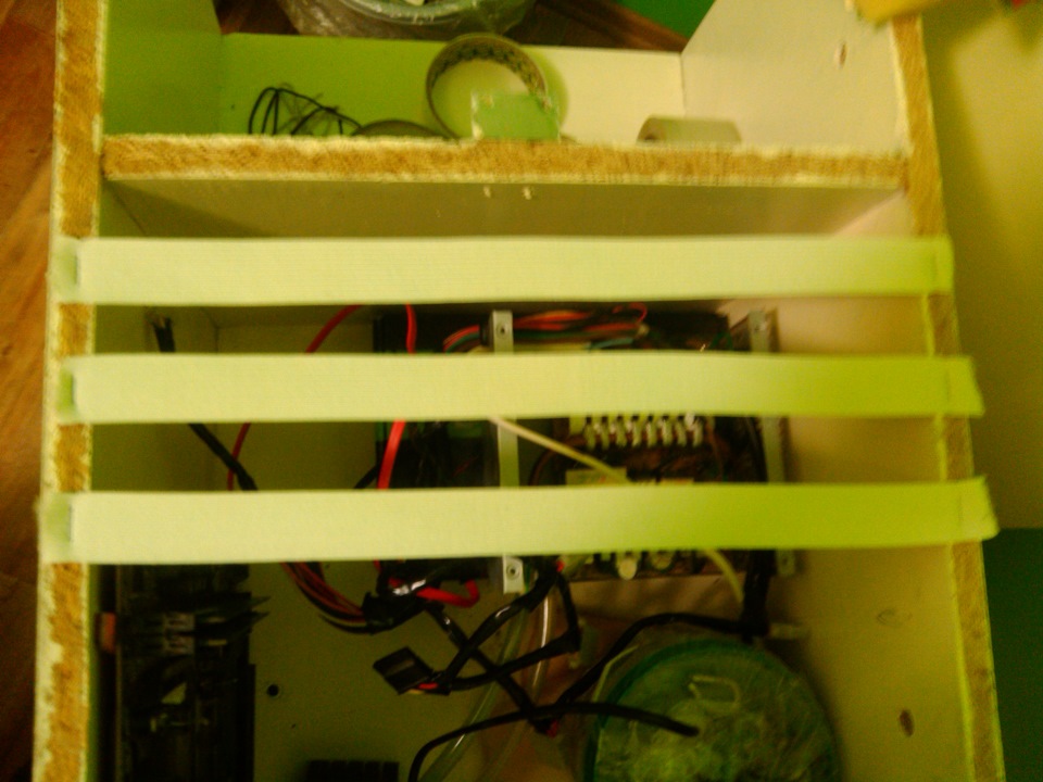

Еще одна доработка была сделана с винчестером. Из за того что он лежал непосредственно в столе то вибрация от его работы передавалась на весь стол. Ситуацию немного спасал кусок паралона подложенный под винчестер но этого было мало. Поэтому я пошел другим путем.
Теперь вибрации нет абсолютно.

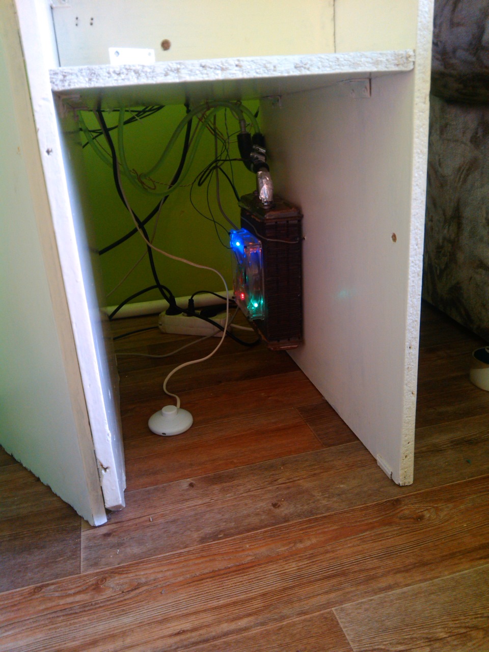

И вот так выгледет все это в нормальном собранном виде.
Ну а теперь выводы о проделанной работе.
Комп теперь работает абсолютно беззвучно. Даже в полной тишине его можно услышать если только прислушиваться. Ну а днем его услышать не реально. Так что проделанной работай абсолютно доволен. Ведь рабочую систему удалось собрать за минимальные средства.
