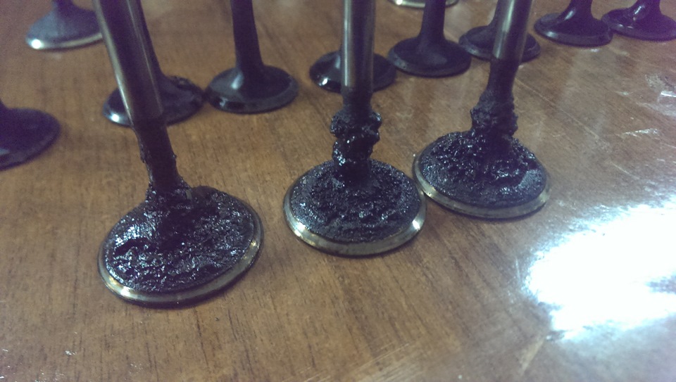

0.Под нулевым пунктом идут все проблемы этого двигателя, связанные с маслом, по которым, он, собственно, и попадает в ремонт на "московском" пробеге 40-60 ткм. и возрасте 4-5 лет. Причина обращения — расход масла в среднем 1 л на 1000 км пробега. Причина расхода — маслосъемные колпачки (редко), забитый маслодренаж (чаще), севшие компрессионные кольца (почти всегда) и так далее. Все это многократно здесь изложено и объяснено. А сейчас переходим к основной теме статьи: к специфическим проблемам двигателя BMW N63B44 и особенностям их ремонта.

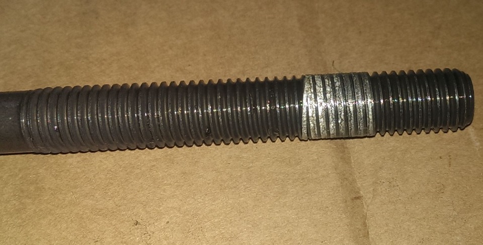

1. Форсированный и изрядно "дожатый" битурбированный двигатель с высокой рабочей температурой имеет негильзованный, но крайне теплонагруженный силуминовый блок, лишенный и намека на запас прочности. Резьбы примерно каждого десятого блока не выдерживают повторной затяжки и резьбы текут (чем больше пробег, тем больше вероятность, разумеется). Сами болты при этом практически неотличимы от новых — геометрия остается заводской. Смысла менять их "по технологии" практически нет. Это условие вообще выглядит рудиментом эпохи чугуна — вроде бы как новая затяжка должна быть только на новых болтах… лучше посмотрите, как резьба блока вылезает вместе с болтом (см. фото). Существует определенная вероятность подъема ГБЦ в процессе дальнейшей эксплуатации, в случае дальнейшего использования заводской резьбы. Удивительно, но "наддутая" на 0,2 бара голова держится на неполных восьми витках.
Единственный выход — усиленная резьбовая вставка по всему блоку цилиндров при малейшем признаке слабой резьбы.

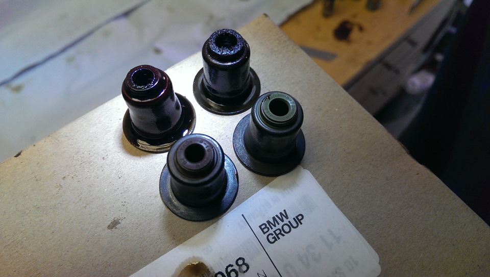

2. Маслосъемные колпачки ближних к моторному щиту пар цилиндров превращаются в пластмассу уже за 3-4 года. Остальные — несколько позже. Замена только маслосъемных колпачков успешна примерно в одном из десяти случаев. Маслом, к тому же, зарастают седла впускных, а иногда и выпускных клапанов, что в дальнейшем все равно рано или поздно приводит к переборке ГБЦ.

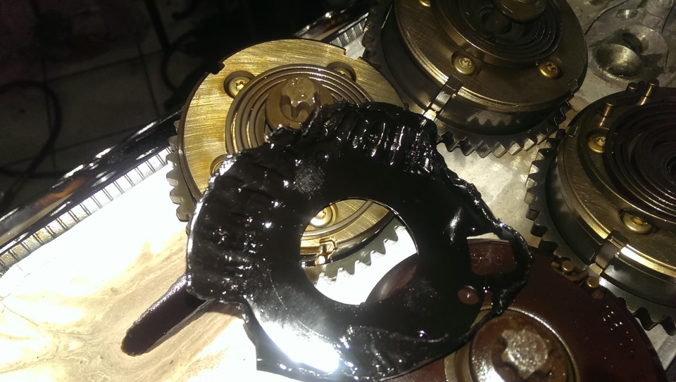

7. Сами механизмы VANOS пока оставлены производителем без изменений почти с самого начала производства. Однако, с течением времени и износа, с него иногда срывает пластиковый защитный колпак, который пережевывается зубьями привода цепи, деформируется и плавает в ГБЦ. Или же, что хуже, разлетается на кусочки и забивает маслоприемник… Примерно каждый 10-й двигатель уже весь полон пластмассовой требухи. Настоятельная рекомендация — замена.

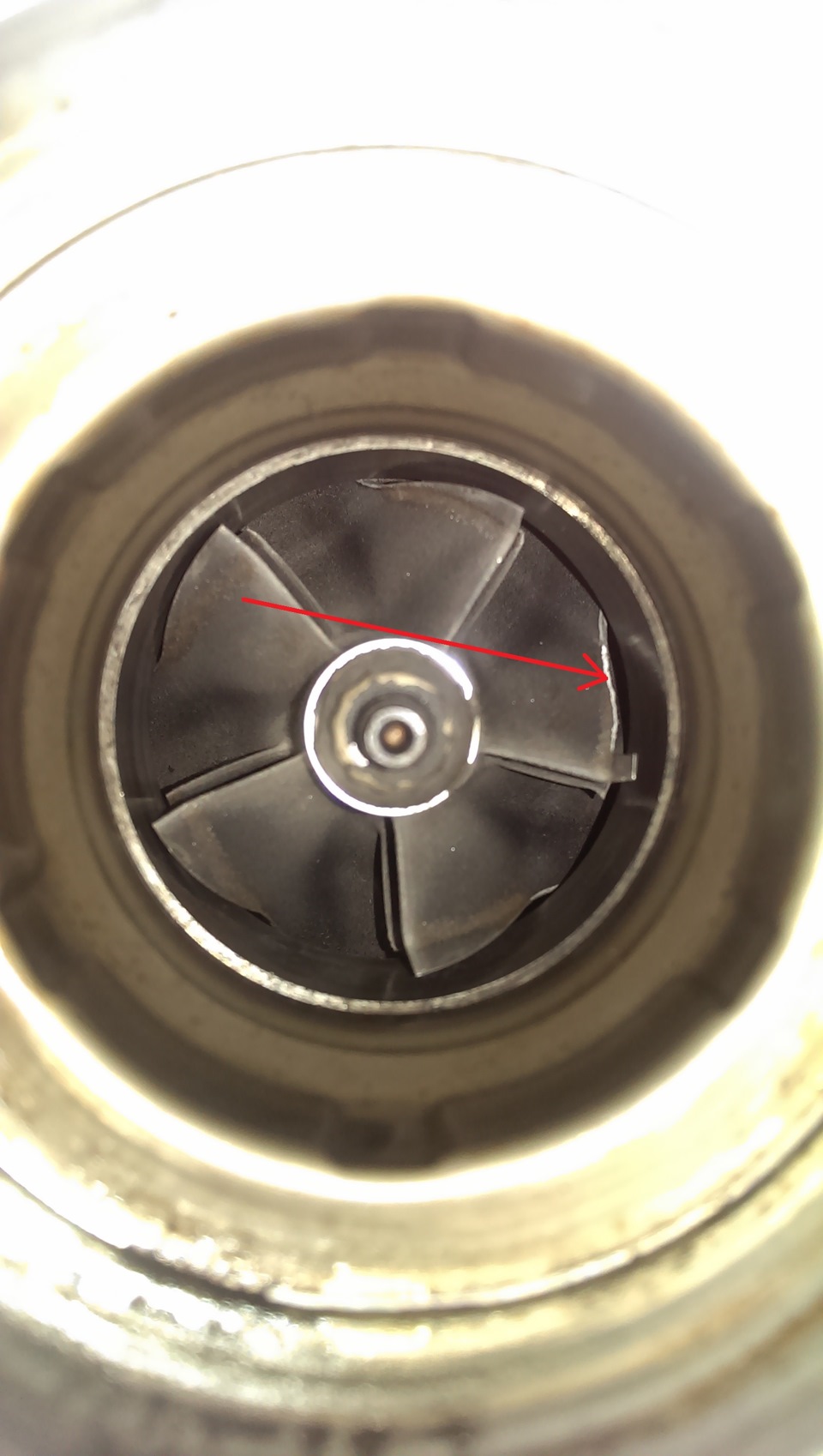

12. Еще отличный по надежности механический узел — турбина. После 5-6 лет эксплуатации теряет центровку и начинает сыпать стружкой, корябая корпус, ну или сказочно дымить, если заклинит. За время выпуска модифицировалась уже четыре раза. Каждая вторая машина имеет залитый маслом интеркулер и мокрые патрубки. Рекомендация — замена или ремонт.

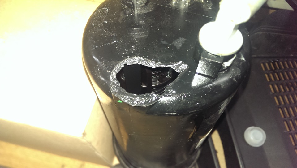

15. Крайне рекомендованы к профилактической замене часто отказывающие редукционные клапана турбин, так как применяемый пластик часто не выдерживает длительных высоких температур, растрескивается и крошится буквально от руки.

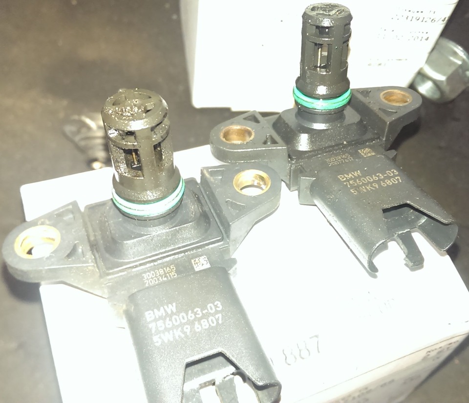

16. Требуют внимания MAF-сенсоры во впускных магистралях. Их по два на каждую сторону, всего четыре общей стоимостью под 50 тысяч.

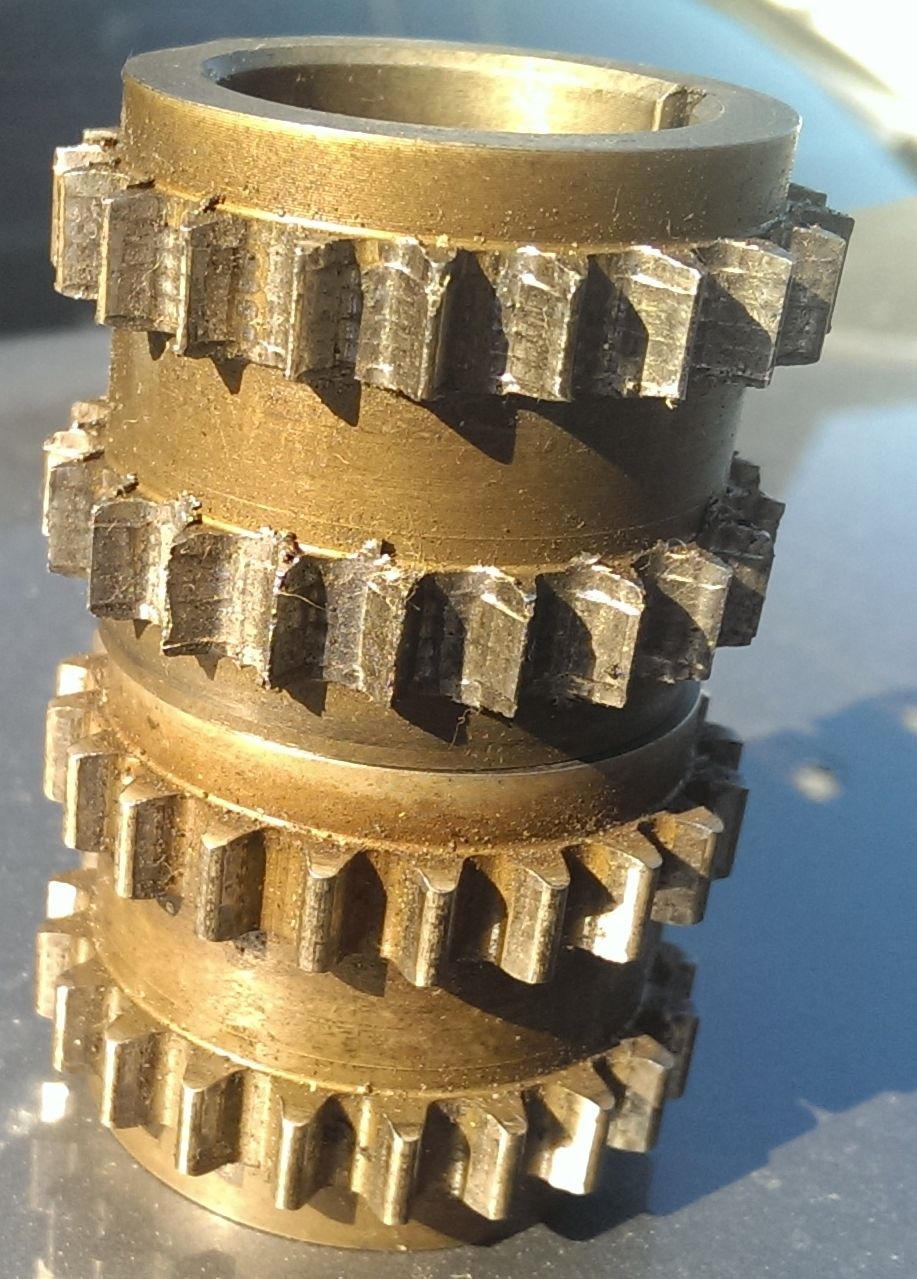

17. Маленькая и очень важная деталь — звездочка привода цепи. За пару-тройку лет у нее съедает "зубья".

Можно уточнить: что за усиленная резьбовая вставка? Где ее взять?
Футорка. Делается у любого хорошего токаря на современном станке. Лучше всего сделать в сервисах, где ремонтируют ГБЦ. Например, mehanika.ru
