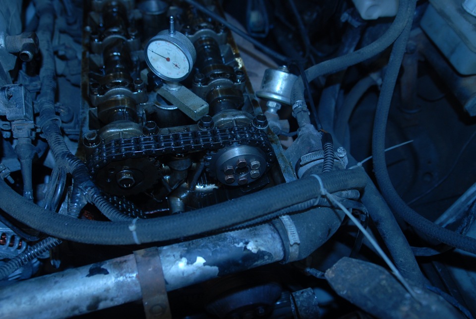

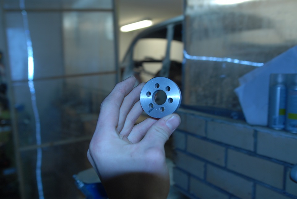

Здравствуйте!) Вот решил не много отдохнуть от работы с болгаркой и сварочным аппаратом и заняться более точной наукой)). Вторая машина моя Газ-3110 с двигателем змз-406 год выпуска 2002г. Машина за свою жизнь наездила 400000 км. Отдал в сервис посмотреть мотор — приёмистость упала ( сделали! Проехала она еще 20 тыс. км и двигатель перестал заводиться в морозы, жрёт бензин, причем д…я. Думал-думал и решил проверить, как установлено зажигание. Купил транспорте для кулачков поставил первый цилиндр ВМТ. По риски на шкиве, все промерил на впускном было 35 градусов вместо 20 градусов, а на выпускном 30 градусов вместо 19 градусов неплохо, жить можно))) если учесть что допустимая погрешность 2 градуса. Но это ладно взяв на заводе индикатор часового типа, хотел посмотреть совпадает метка на шкиве с ВМТ.

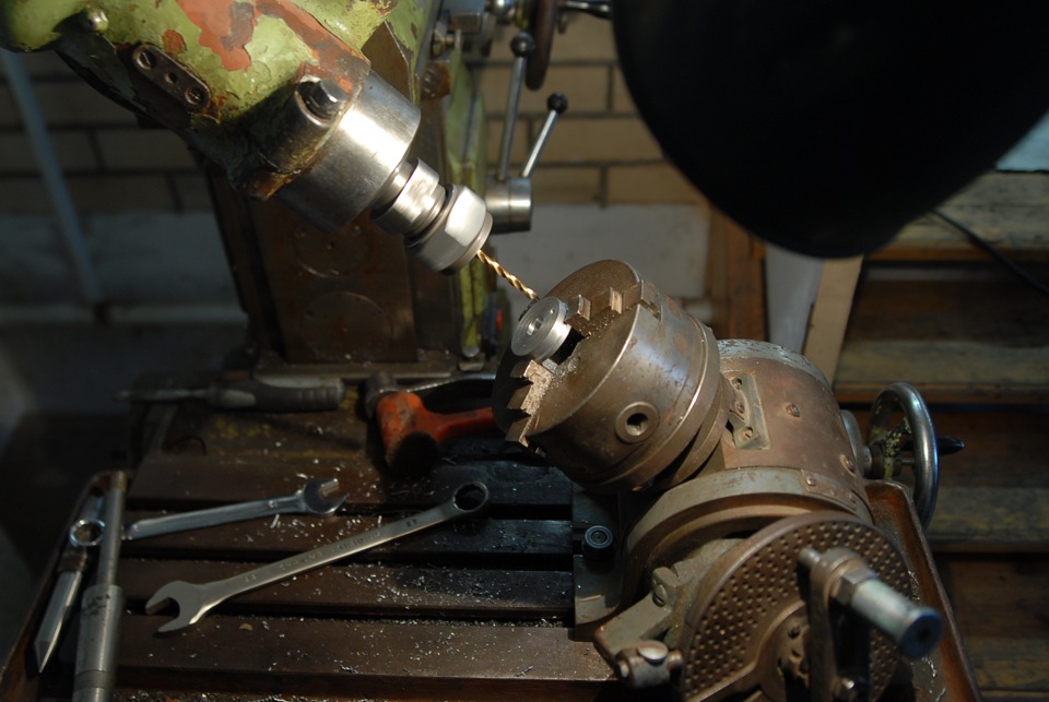

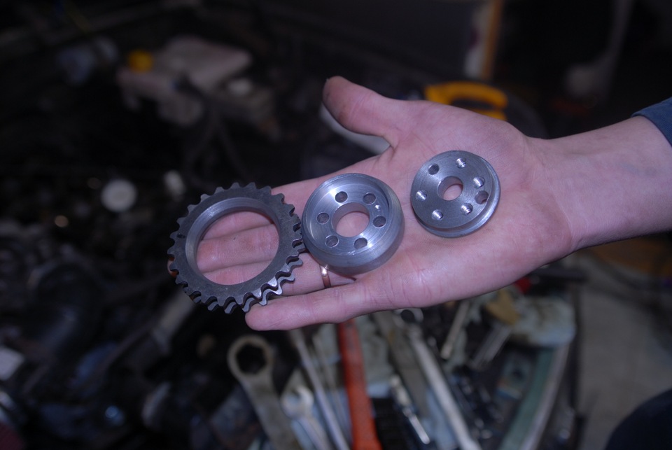

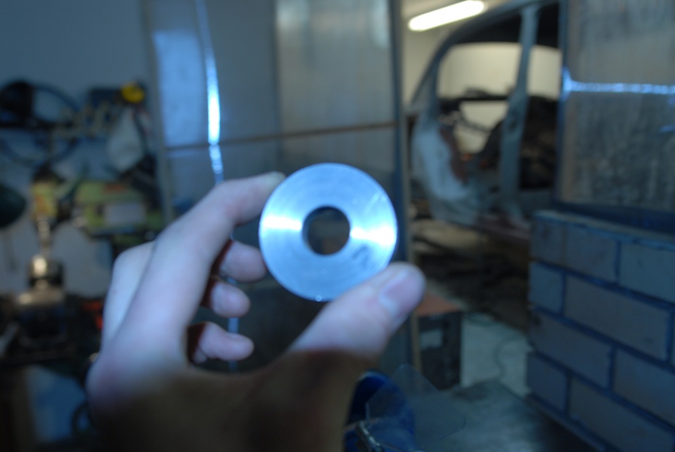

И тут меня затрясло, как так можно цилиндр еще не подошёл к ВМТ о метка уже совпала, кручу дальше по часовой, перед этим установил на шкив транспортир взяв за ноль риску. Прокрутил до того момента когда индикатор поднимется до максимум и остановиться — это и есть настоящая ВМТ. Посмотрел на транспортир там было 45 градусов. Сразу спрашиваю у вас; «как это возможно?». Попытался выставить все ровно не укладываюсь в погрешность. И тут решил поставить регулируемые звезды как на ВАЗ. Но не где их нельзя было купить, просто нет ((.Эту проблему можно решить, изготовить самому. (чертежи пока выкладывать не буду, пока они не прошли всю карту испытаний). А потом выложу.

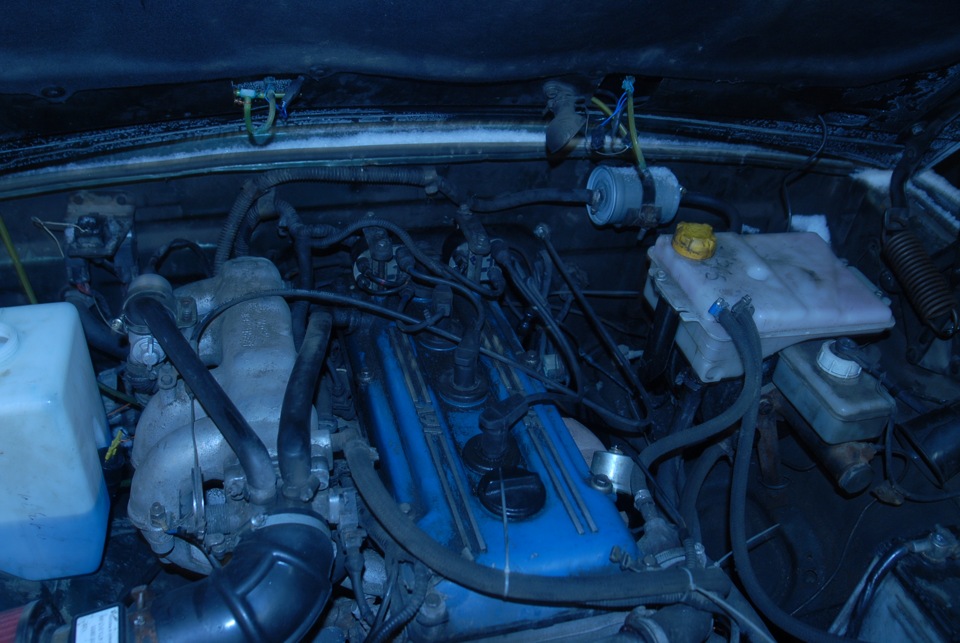

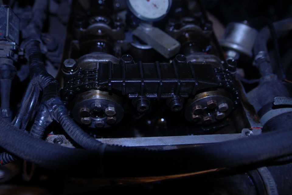

По шаблону выставил сначала выпускной потом впускной вал. Подождал 4 часа пока все высохнет. Поставил крышку, завел (с пол пенка), вы не поверите так четко. Но есть один минус надо мозги посмотреть что-то мне подсказывает, что в них покопались и сбили настройки. Компьютер свой я по пьянее спалил, сейчас ремонтирую. На следующей недели буду делать диагностику. Машина прошла пока 800 км. Первое ощущение, улучшилась приёмистость, теперь не надо жить на педаль газа, как на тормоз, когда перед тобой бетонная стена)) и расход уменьшился. На много, замерял на 250 км в районе 22 литров. А до этого все 30 выходили.

Вот если на 2-3 шрадуса разница и эти отверстия просверленнве точно подходят по градусам?

Я на спице риски сделал, вроде получилось), было 28 на 23, просверлил, получилось 20 на 19,5

как испытания звезд прошли ? Если не сложно чертеж выложить.
Звезды прошли( а машину угнала(
а с родными звездами так не получится отрегулировать? звезду, разве нельзя переставлять? хочу на Патриота тоже отрегулировать фазы ГРМ, двигатель 409…
родные звезды фиксируются в одном положении, на штифт.
можно и на змз-409 поставить у них валы одинаковые
если я куплю набор для установки фаз ГРМ, там есть муфточка с 7 отверстиями, я так понял что по ней на родных звездах сверлят отверстия, и вот эти отверстия позволят я так понял звезды повернуть и поставить как надо? или лучше все таки разрезные звезды взять?еще вопрос получается например распредвал выставить, с родной звездой, просто цепь перекинуть на несколько зубьев точно не получится да? ух.таких вопросов назадавал…
Nikmm
Можно новые отверстия сверлить и это даже есть в рекомендациях завода, но не в одной из книг этого нет.
