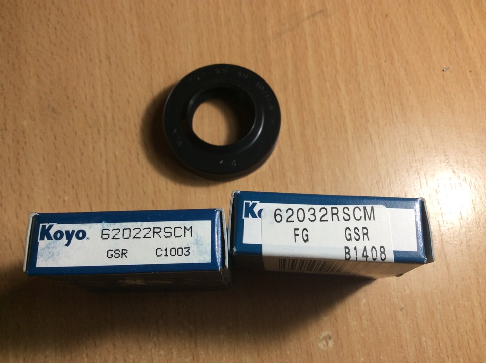

Всем привет. Как я уже писал, то на днях восстановил блок управления для Indesit WIL 85 EX TE/Y. На следующий день поставил проверить — чтобы прошла пару циклов стирки, всё отлично заработало. Но еще до слетевшей прошивки стучал барабан, сразу подозрения пали на подшипник. И 25 декабря был проездом в Запорожье, зашел и купил на неё два подшипника японской фирмы KOYO и сальник. Фото ниже.
Подшипники у меня 202-203 и сальник 20х40х10/11,5.
