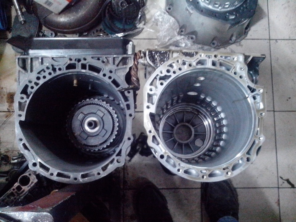

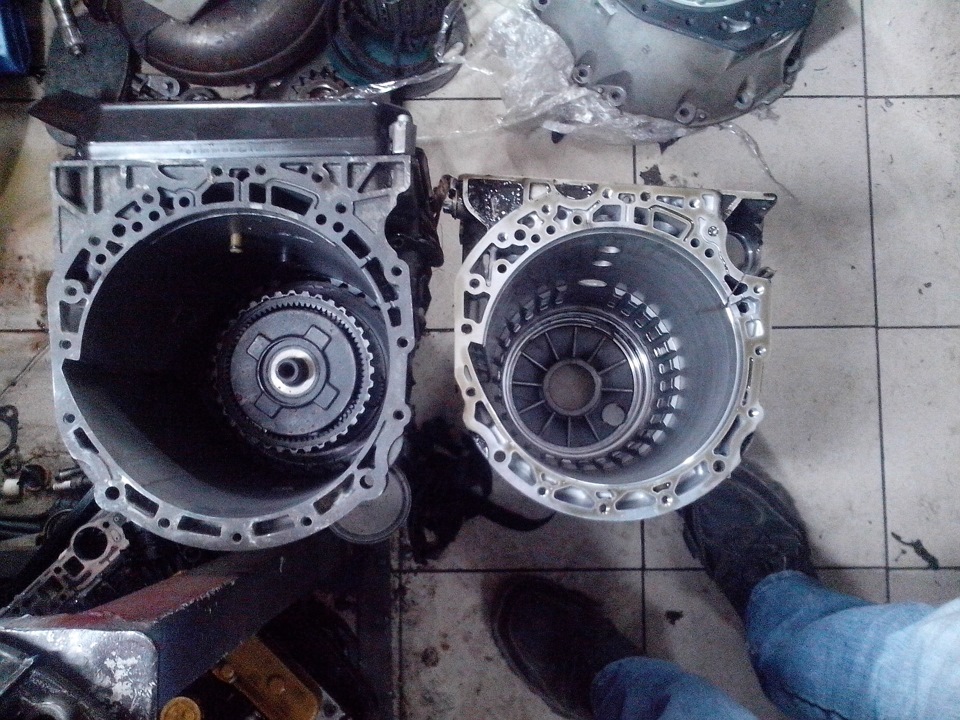

Есть небольшая разница в диаметре центрирующей посадки колокола. Но это буквально милиметр и они откручиваются от колокола и меняются местами) ступица внутри колокола разная, и центровочный штифт между колоколом и ступицей имеют смешение((.
На фото кажется что они вообще разных диаметров но это не так — каналы совпадают.
А крепления снизу, 4 или 5 болтов не совпадают.

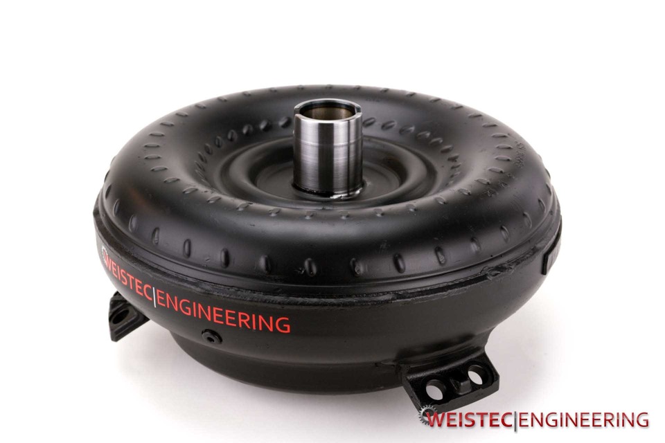

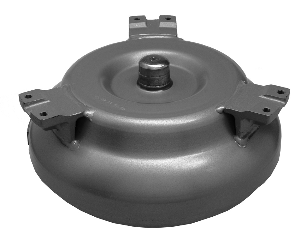

Гидромуфта 722.6 до 95-05
Гидромуфта 722.6 с 05 года и 722.9 с 2003

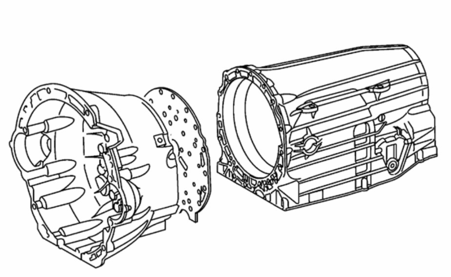

То самое изображение которое дало мне основание что у M119 есть шансы для работы с 7G-Tronic
Так как я на кабана уже ставил 113 с мозгами АКПП от 119. То Должна быть и обратная совместимость.
Но в 05.2000 года, протокол общения частично между мотором, акпп и абс изменился.
у акпп стало больше сообщений, у мотора сменился адрес и тип покрутящему моменту, у абс также по моменту сменилось и доп данные появились.
