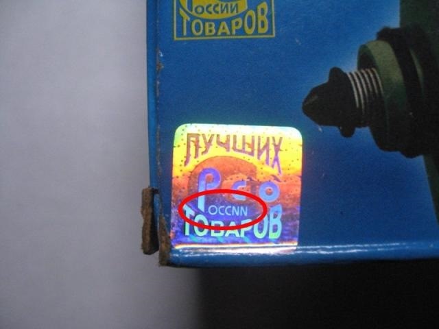

Очень странная ситуация: не всегда можно без пристального рассмотрения отличить оригинальную деталь от подделки по внешнему виду, однако всеми нами любимые китайцы так и не смогли наладить производство упаковок. Этим они и выдают себя с головой. А уж потом начинаешь замечать отличия и самого изделия.
Рассмотрим ситуацию на конкретном примере — регуляторе холостого хода Калужского завода телеграфной аппаратуры (КЗТА).
В принципе, с этой стороны упаковки особо левоту не вычислишь, если бы китайцы не перестарались с голограммой. То что она явно плохого качества одно, но так позорно над названием страны надругаться…
Дальше — веселей. Видно китайцы, как будто вручную писавшие буквы, прониклись конкретно русским духом и лепили текст в полнейшей алкогольной отключке
Как пляшут буквы!
Ну и отсутствие защиты подлинности — тоже минус.
