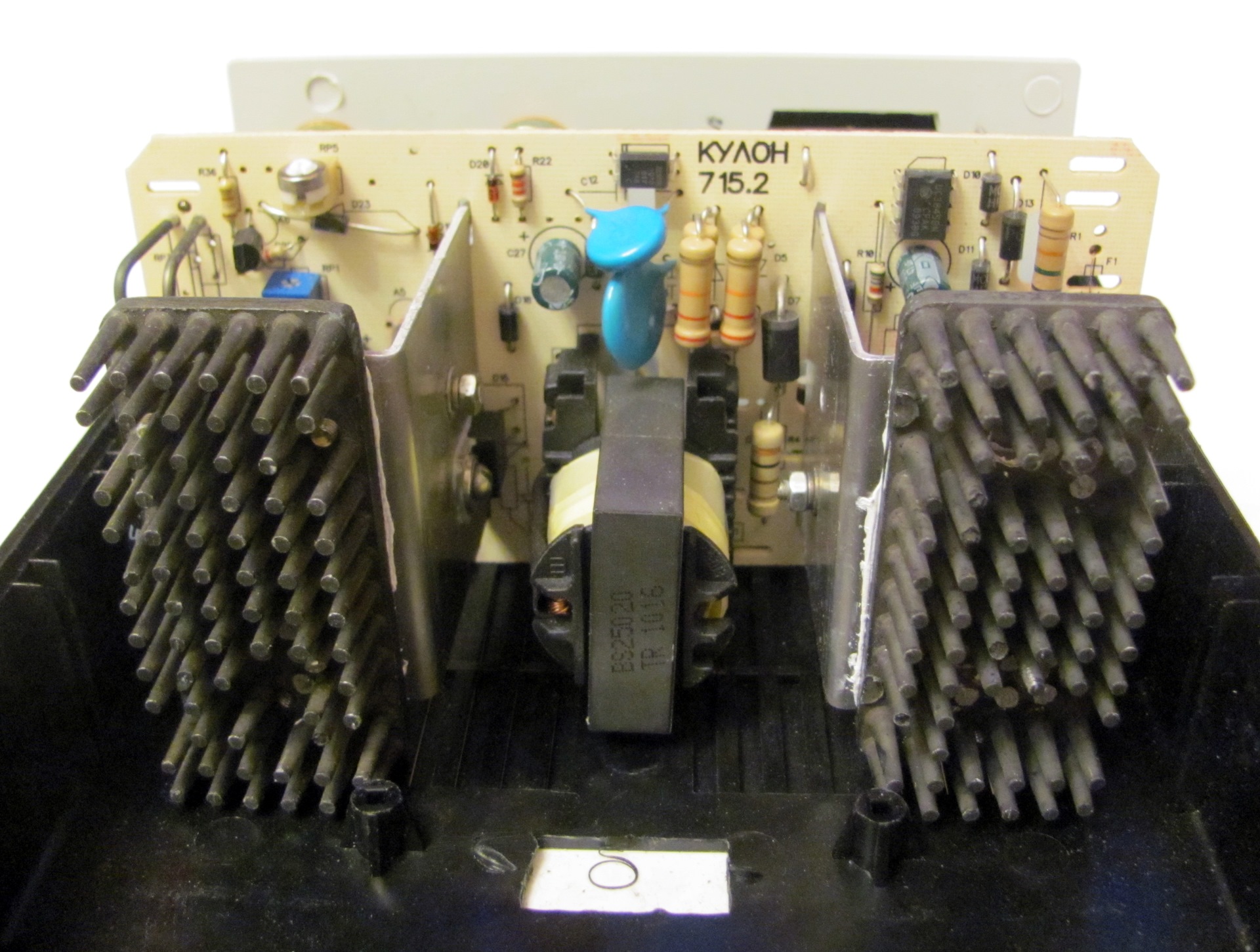

Несколько лет назад подарили АЗУ/блок питания "Кулон-715d". Примерно такой, но с белой панелью — модель более раннего выпуска. Прочитав в интернете и на D2 про модернизацию 715 модели здесь и здесь и 912 модели здесь, решил повторить некоторые идеи и добавить свои… Кстати, печатную плату поизводитель изготавливал под заказ в компании "Абрис" (г.Санкт-Петербург), из чего можно полагать, что и монтаж радиоэлектронных компонентов произведён в г.Санкт-Петербурге, но с применением китайских комплектующих…

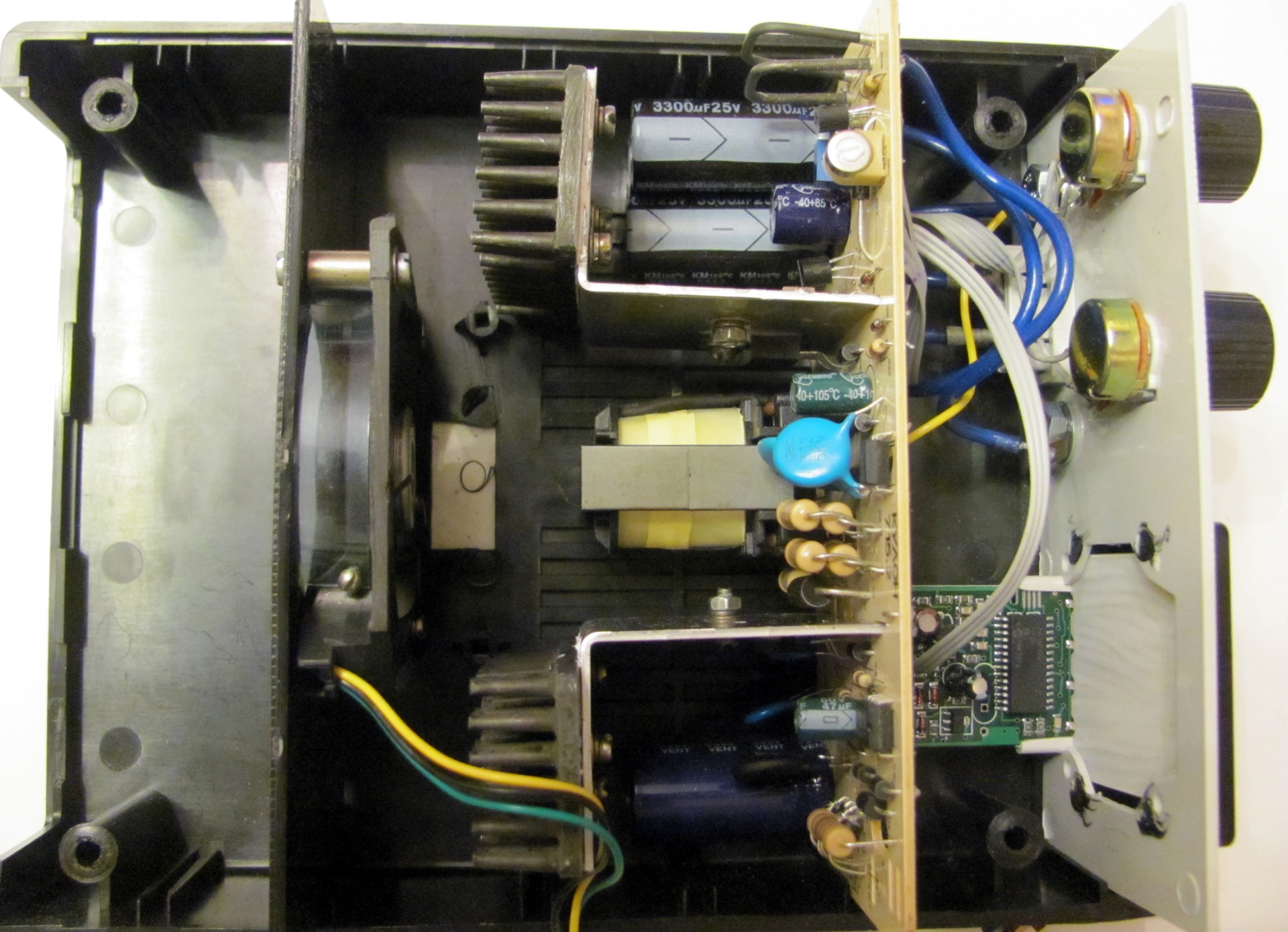

Один из недостатков — плохо реализованный тепловотвод от полупроводников на радиаторах.

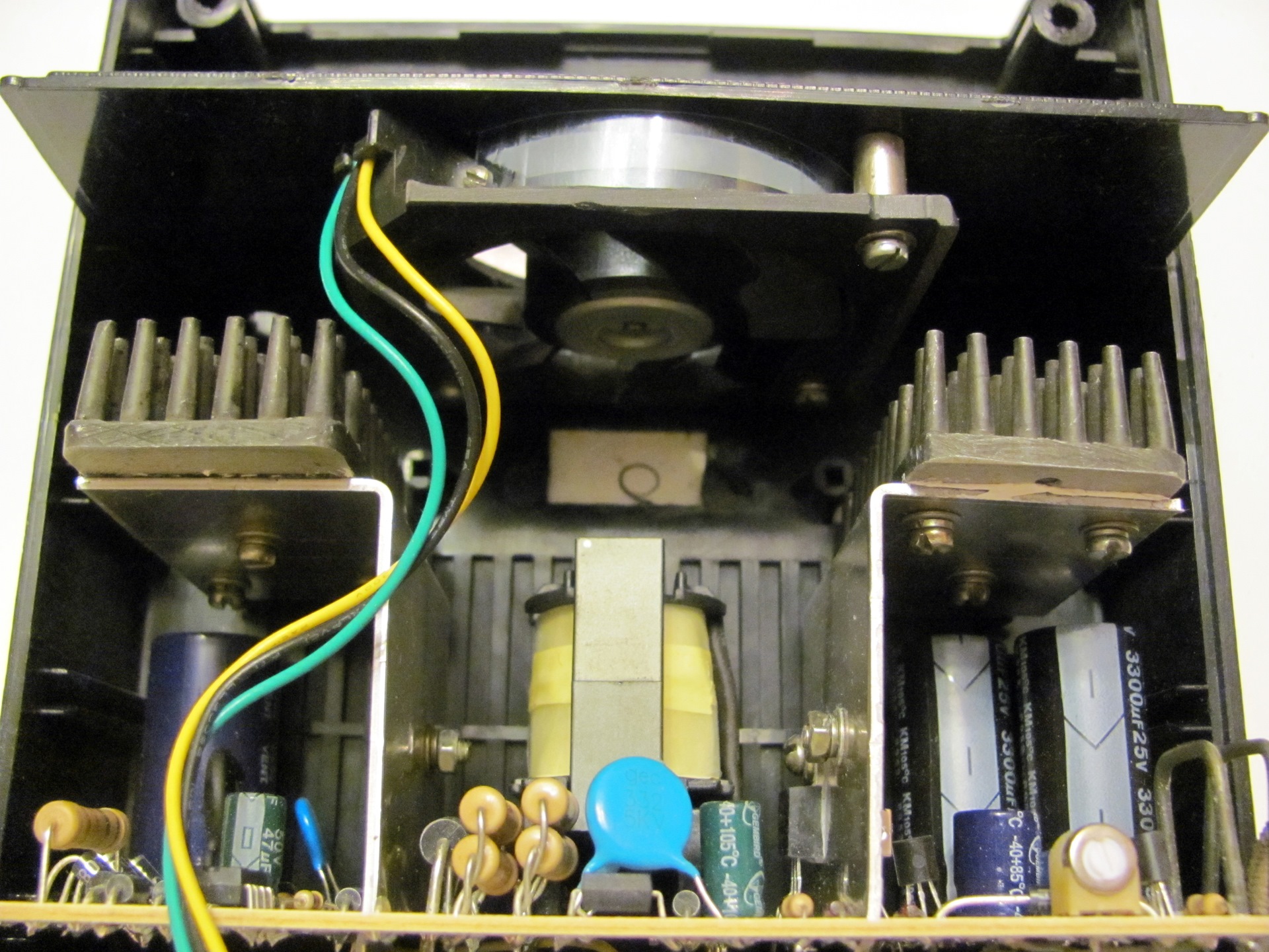

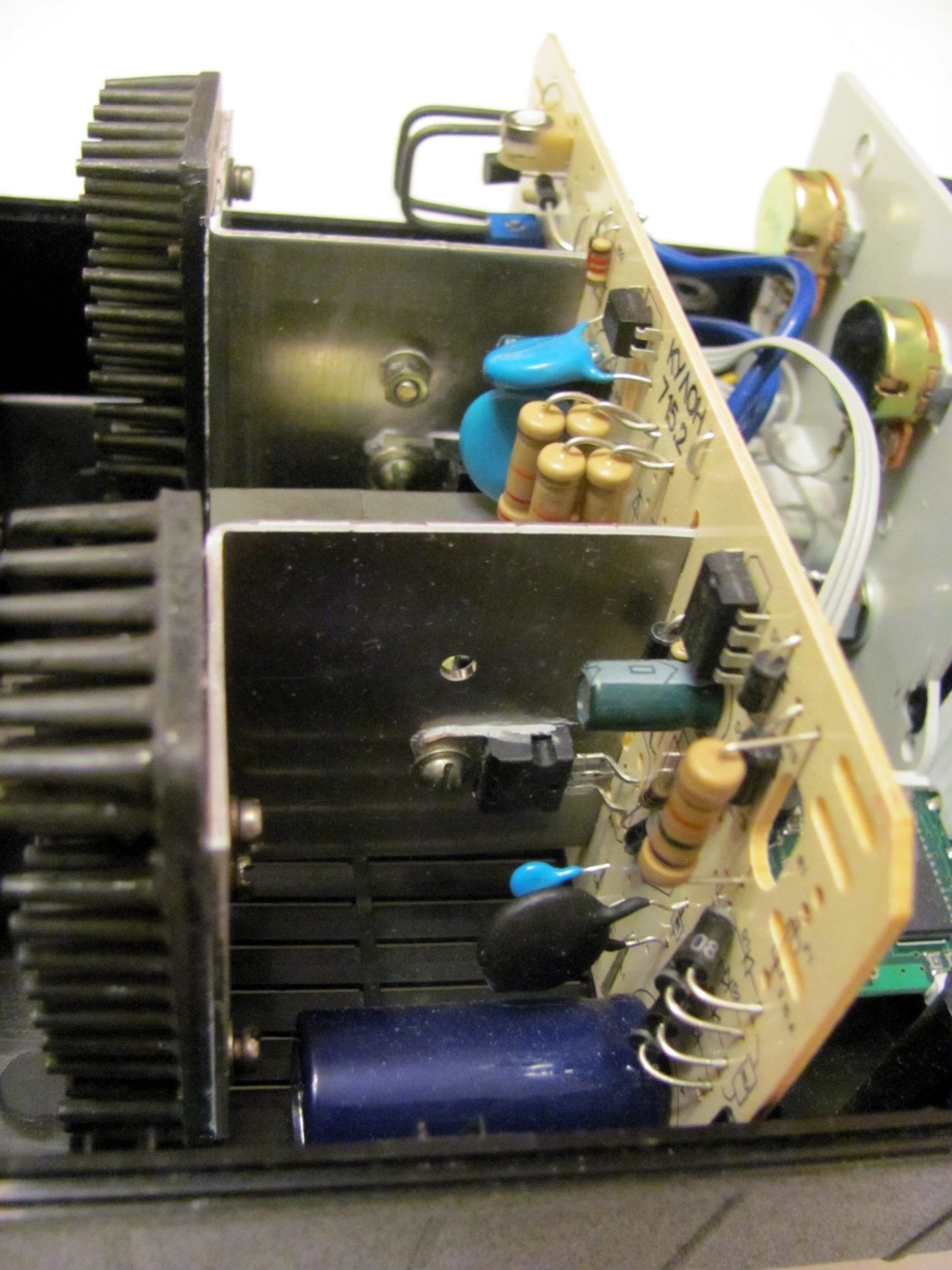

Заклёпки, крепящие полупроводники к тонким радиаторам, были удалены. Под полупроводники положена термопаста и дополнительно установлены игольчатые радиаторы из алюминиевого сплава.

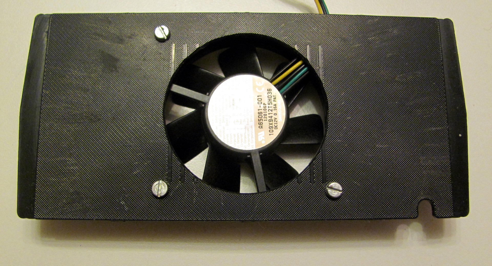

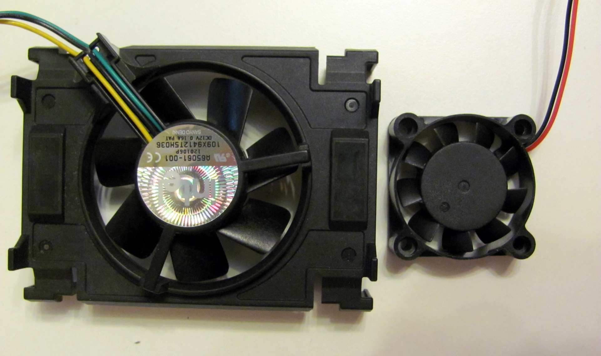

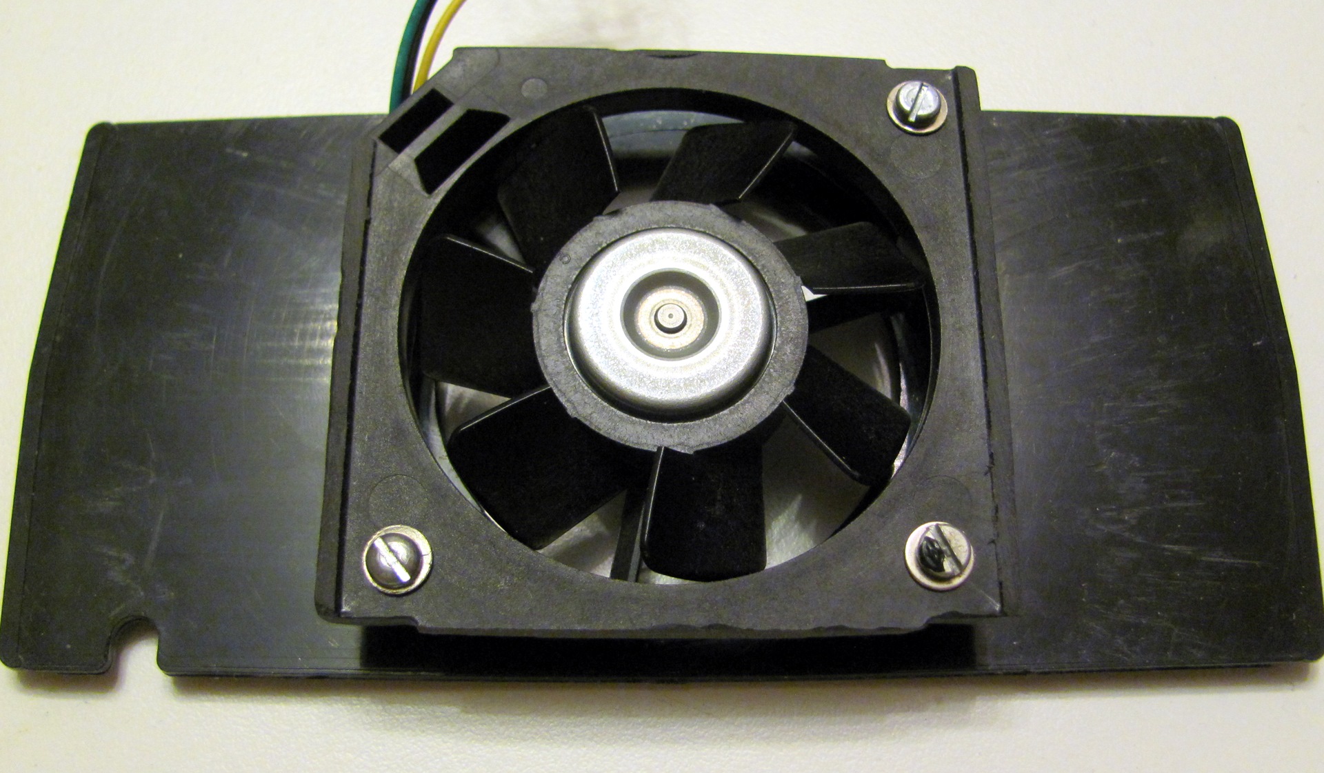

Вместо маленького вентилятора решено было поставить боксовый вентилятор от процессора.
Для установки в пластиковой перегородке коронкой диаметром 51 мм с направляющим сверлом было высверлено отверстие для нового вентилятора.
Ток потребления вентилятора всего в 2 раза превышает ток потребления штатного (160 мА против 80 мА). Поэтому было решено ничего не менять в цепях питания.

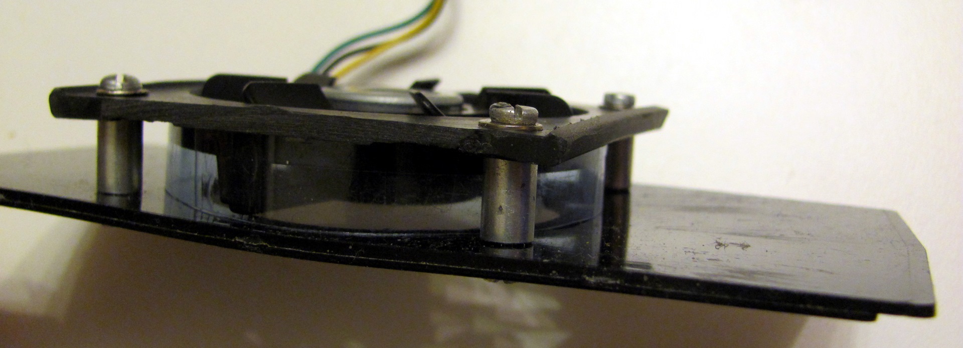

Вентилятор размещён с внутренней стороны на дистанционных втулках высотой 10 мм, вокруг вентилятора сделан пластиковый диффузор для более эффективного забора воздуха извне.
Выглядит это так…

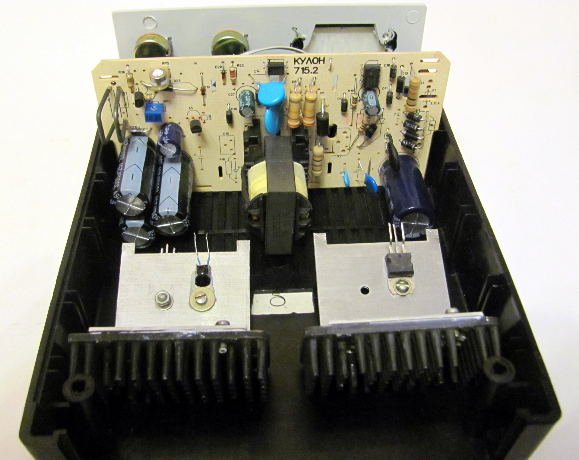

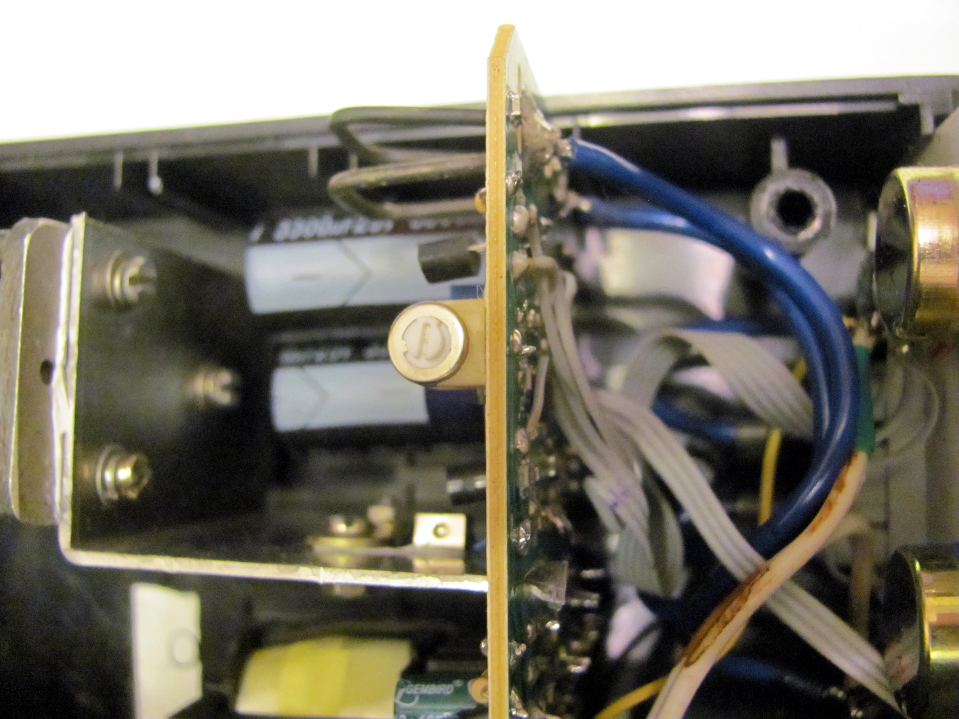

С завода верхняя граница регулировки напряжения ограничена 15В, нижняя — 6В. Для увеличения верхней границы регулировки напряжения пришлось регулировать подстроечный резистор RP5.
На фото белый подстроечный резистор виден в левом верхнем углу.
Этим резистором максимальное выходное напряжение было выставлено до уровня 16,2 вольта.
В этой записи можно посмотреть как установить подстроечный резистор на новой версии платы зарядного устройства "Кулон-715d" (с синей панелью).

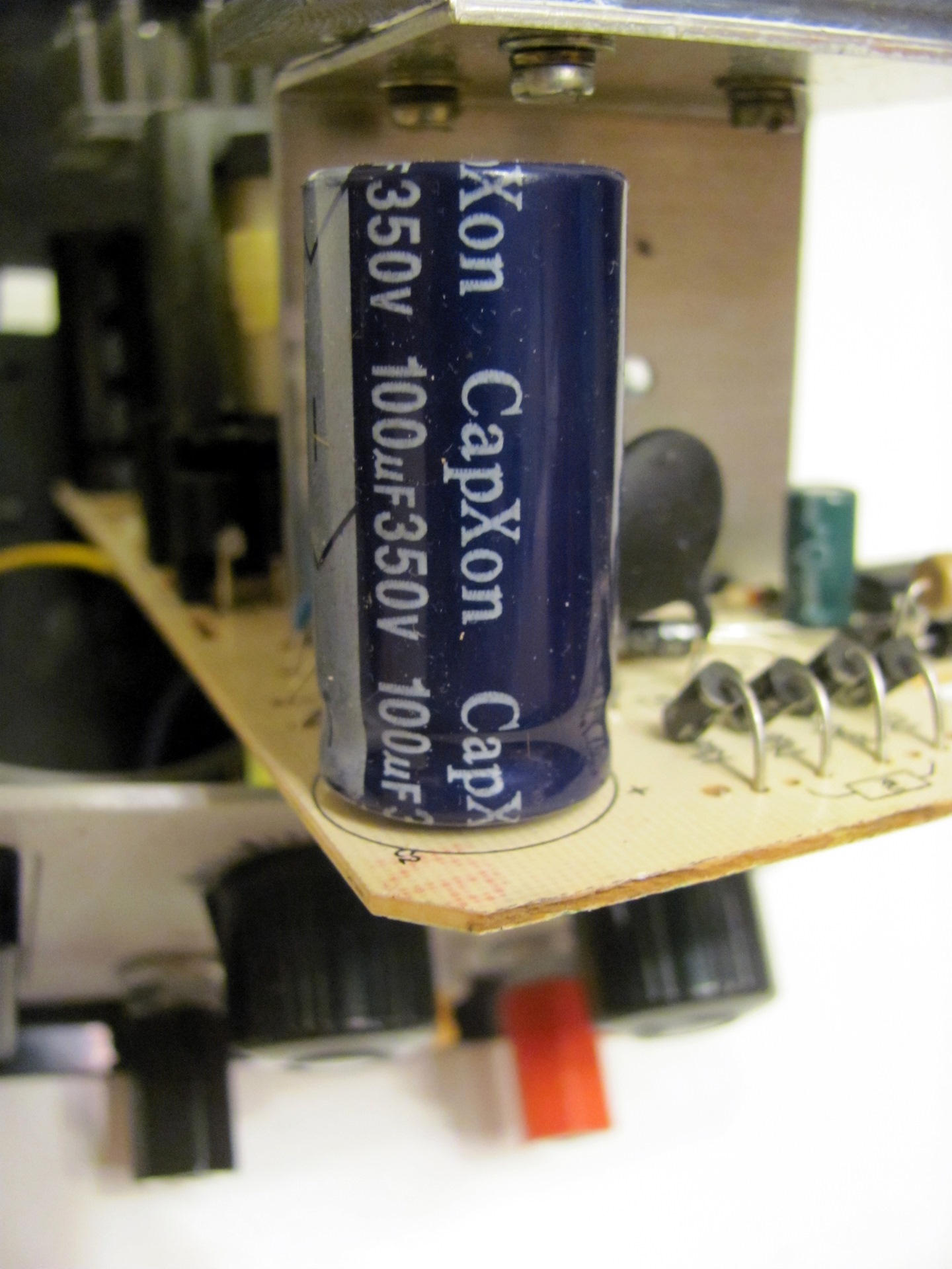

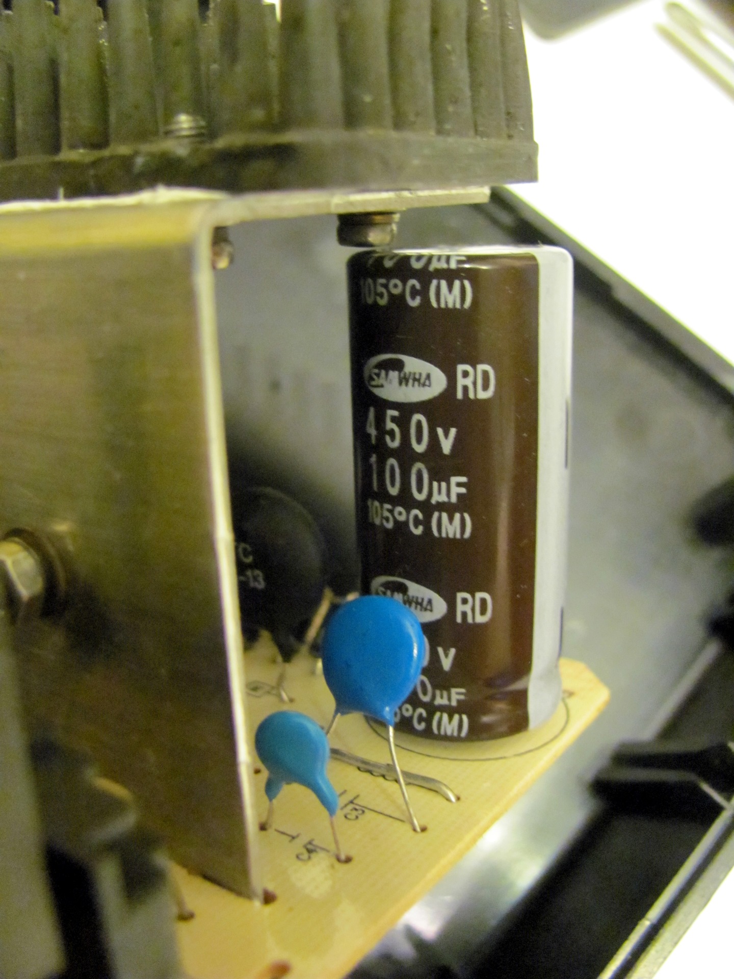

Посмотрев на параметры входного сглаживающего конденсатора, было решено его заменить.
конденсатор 100 мкф х 350В…
…заменён на 100 мкф х 450В

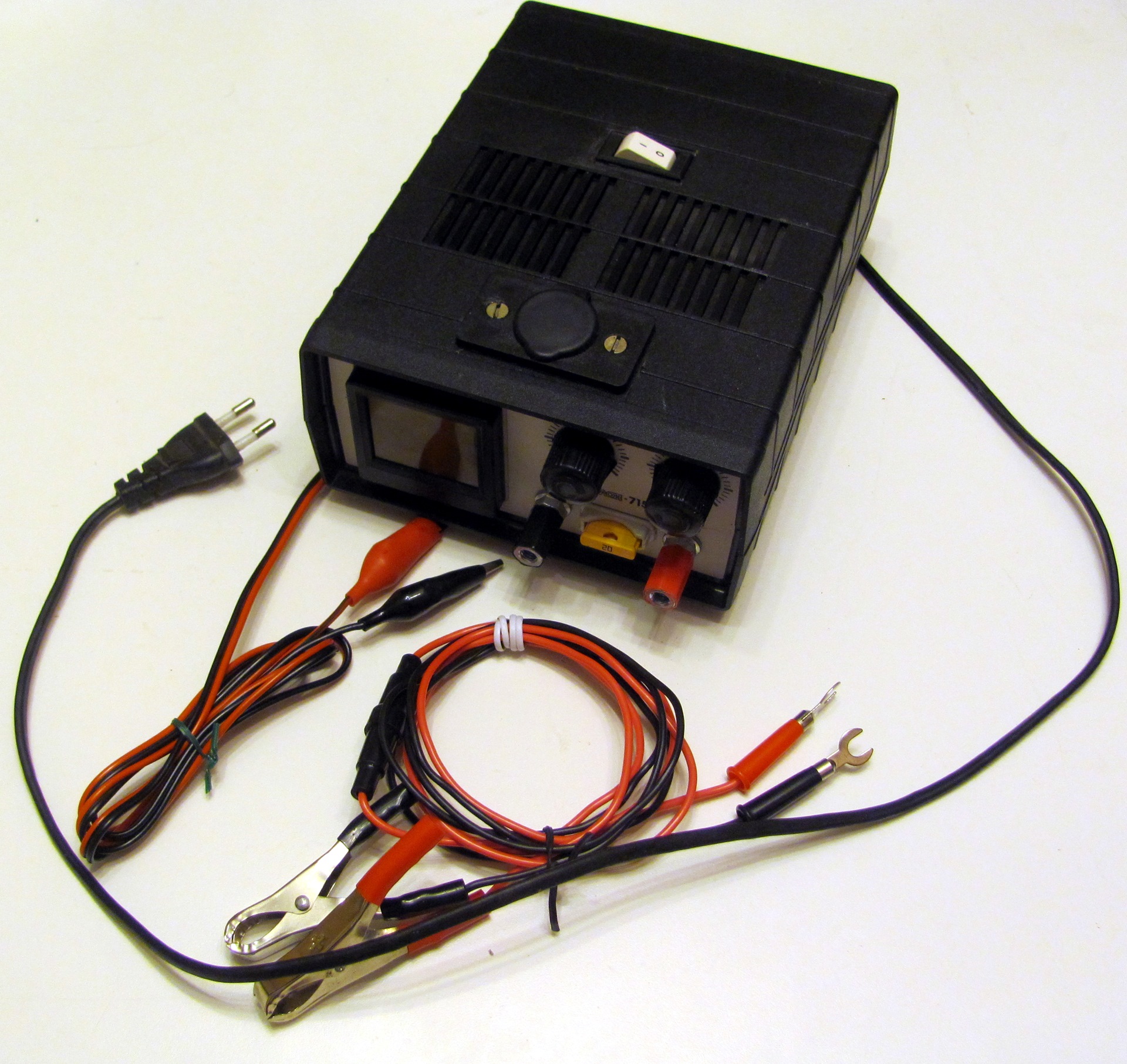

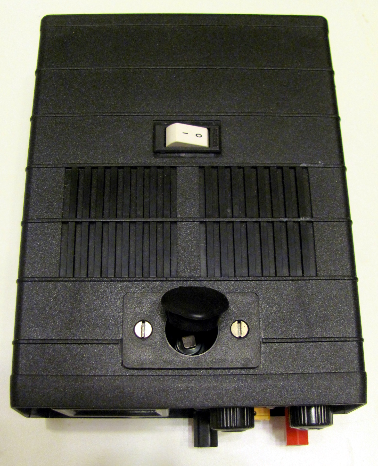

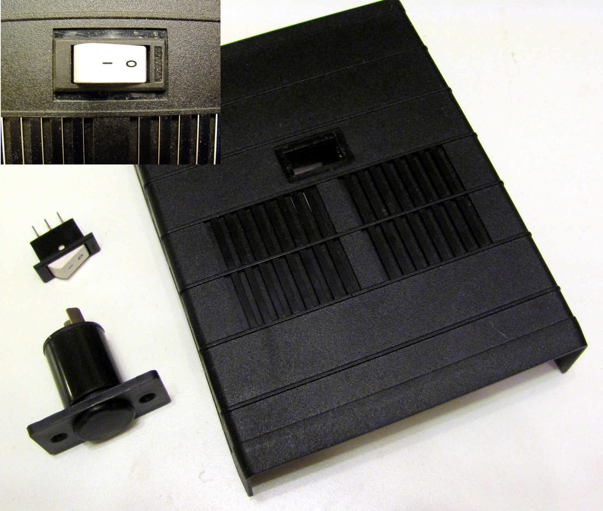

Для удобства вместо наклейки в верхней крышке корпуса, в готовое фабричное отверстие была помещена кнопка включения в сеть…

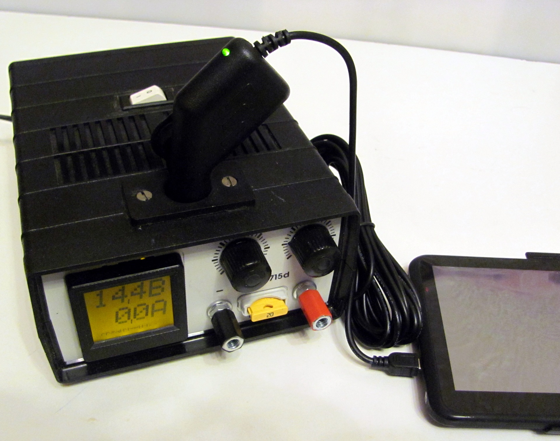

В передней части по центру коронкой диаметром 27 мм было сделано отверстие и установлен пластиковый прикуриватель, подключенный параллельно выходным клеммам.
Такое решение позволяет подключать стандартным автомобильным штеккером различные девайсы для подзарядки/проверки и т.д.
Для лучшего охлаждения при использовании зарядного устройства в качестве блока питания для работы со слаботочной нагрузкой (к примеру, тот же автонавигатор) лучше параллельно на клеммы подключить дополнительную балластную нагрузку с более высоким током потребления. В этом случае будет вращаться вентилятор охлаждения, работа и скорость оборотов крыльчатки которого напрямую зависит от силы потребляемого нагрузкой тока.
Дополнительно сделан комплект проводов для подключения на зарядку аккумуляторов ИБП, заменён штатный провод сетевого питания. А вот зарядные провода не переделывал на более мощные — токи, с которыми работаю позволяют пока это не делать.

Подскажите пожалуйста, куда именно припаивается питание вентилятора?
Так же как и был припаян (на моей плате параллельно конденсатору С27)
