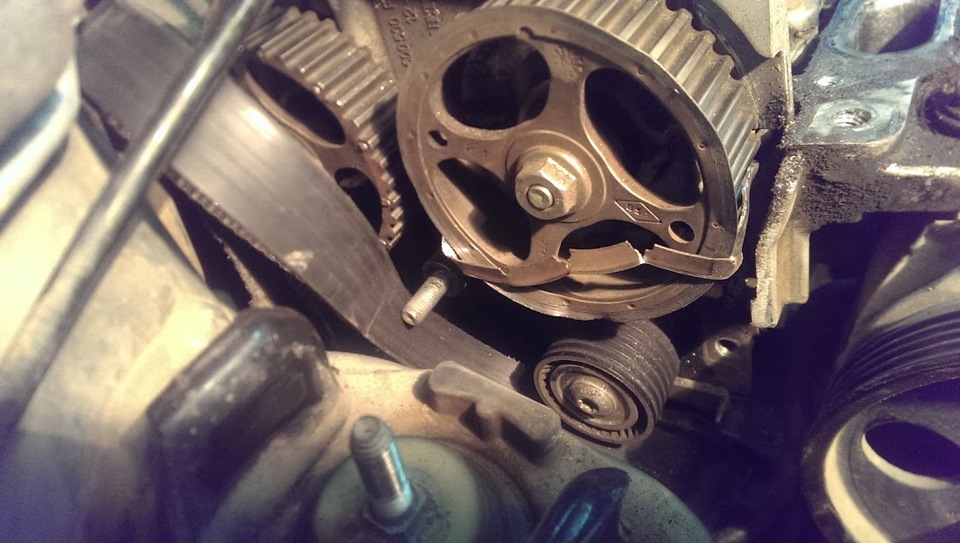

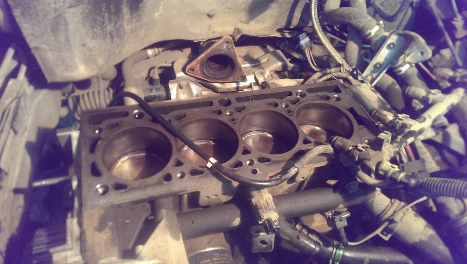

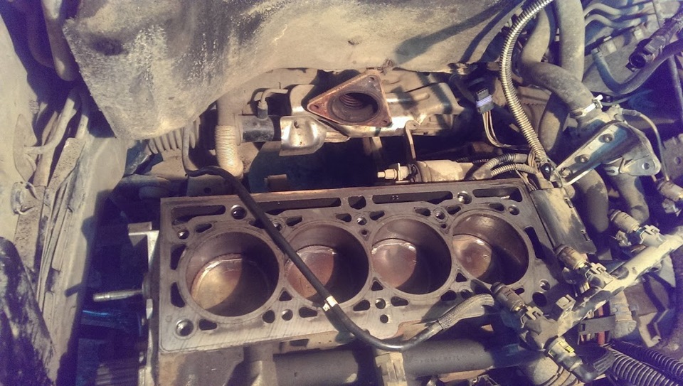

Привезли нам в сервис Машину Рено Сценик 1 2002 г.в. на эвакуаторе. Клиент говорит, мол ехал я ехал и хлоп и все.Я спросил у него когда он последний раз менял ГРМ на что он ответил, что проехал 170000 и ни про какой ремень ГРМ не слышал)))Как итог оборванный ремень ГРМ, срезанные ограничители распредвальных шестерней и провернутая шестерня коленвала. Ремонт с работой обошелся ему в 30000 рублей.кому интересно выкладываю артикулы для ремонта двигателя K4M при встрече поршней с клапанами)))

Меняйте вовремя ГРМ)))Регламент Рено 60000 км.Удачи на дорогах!

Народ, Ларгус, ремень оригинал 20000 т. Пробежал, утром выехал проехал небольшое расстояние и Бах заглох. Оттащил в сервис, разобрали, ремень не порван, шкив распредвала, цел, но сбило кромку, которая была заклепанна на шкиве, которая в теории держит ремень на шкиву, дабы он не соскочил.
В итоге оттащил в сервис, где был установлен ремень . они не точно не называют причину поломки .
Может ли при неправильной установке ремень перекашивать и стачивать об эту кромку
Да.

Вот и у меня такой же приехал — только на ларгусе. Сказал сначала, что ремень грм надо заменить — я ему приезжай не вопрос. На след день привозит на чалке, я ему -а чего она не на ходу — он забыл мне сказать, что оборвало ремень=))) Так какая тут замена грм, тут клапана под замену и голову снимать — на что он ответил, что в магазине сказали клапана не гнет на этом двигателе — я долго улыбался.))
