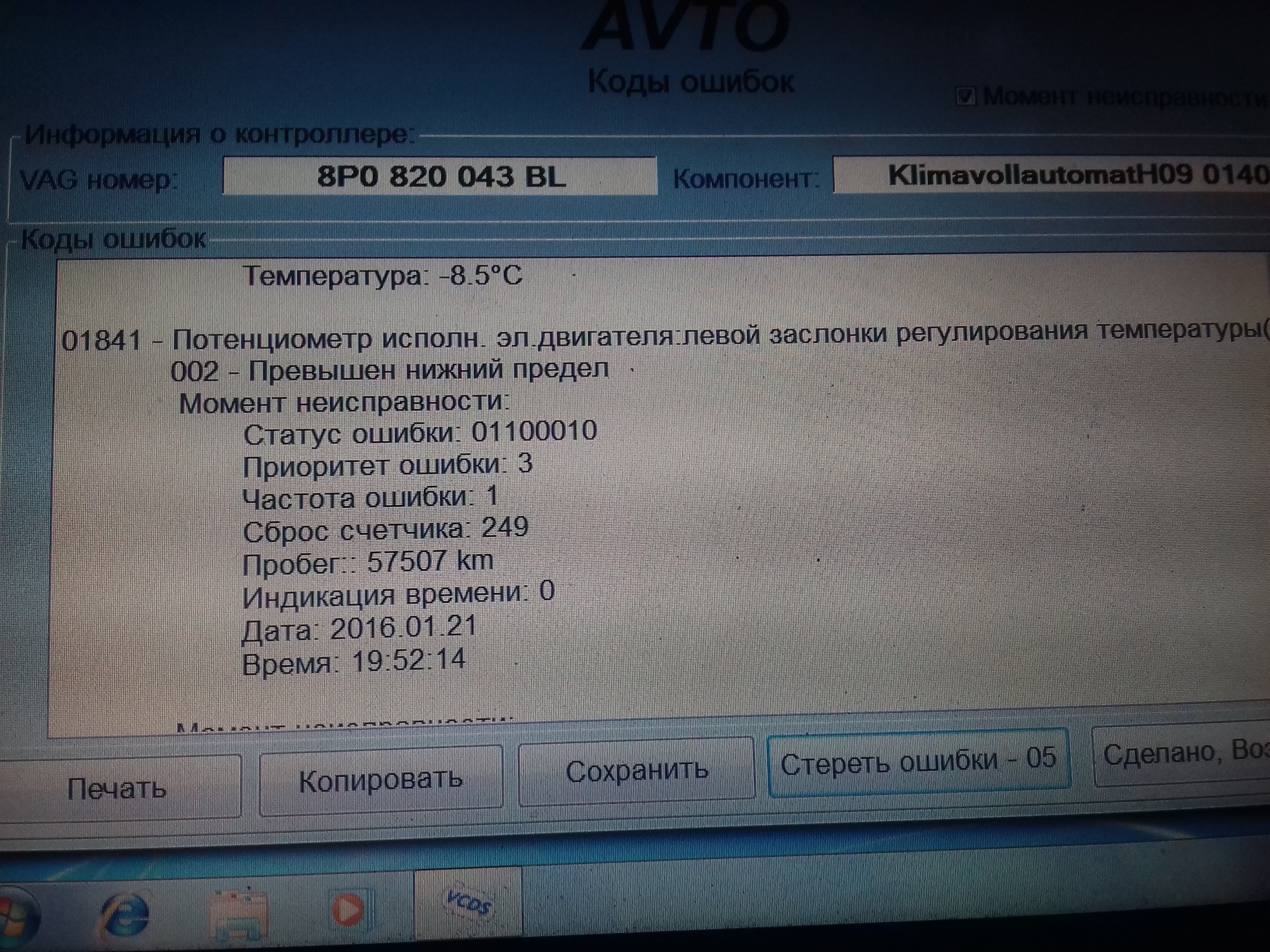

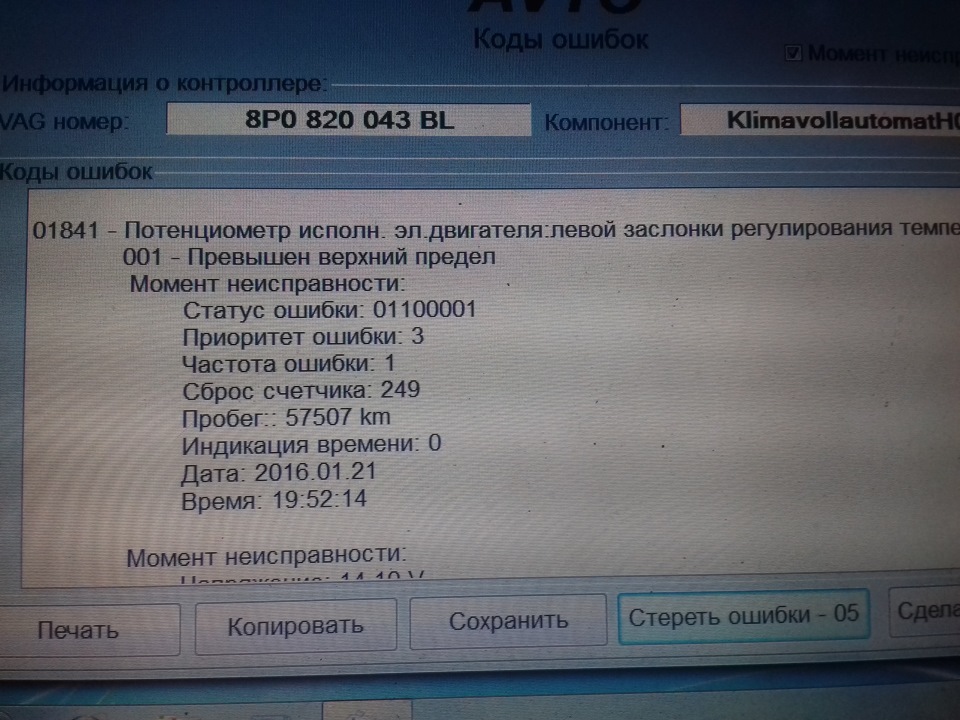

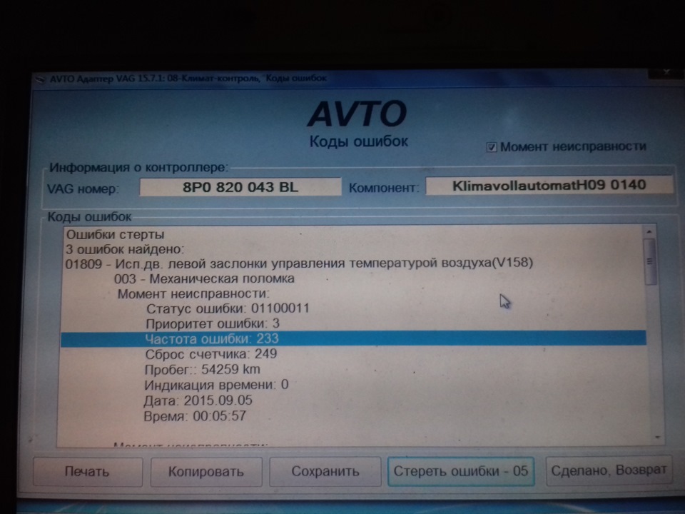

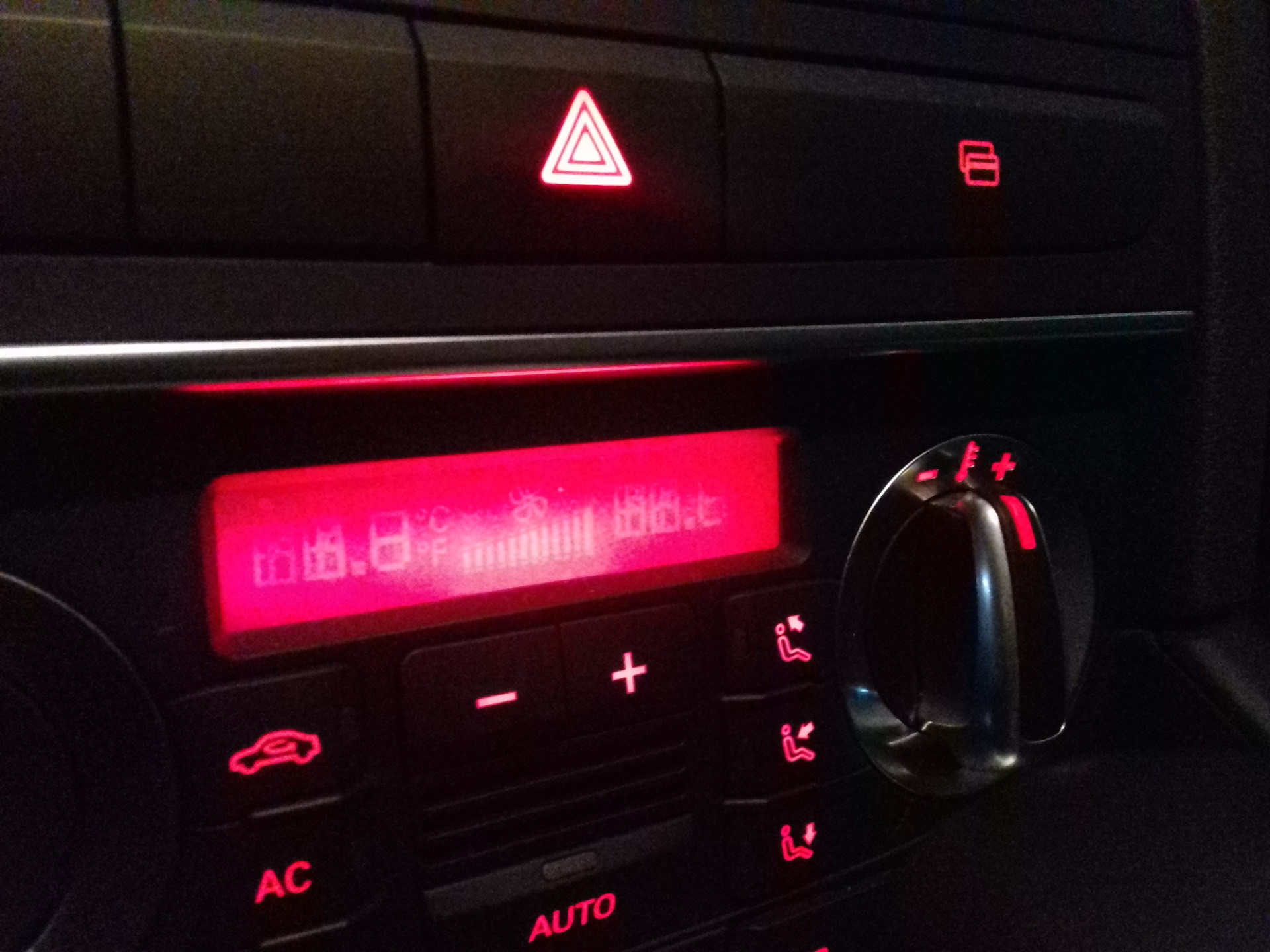

Ошибка 01809 электродвигатель левой заслонки управления температурой воздуха-v158, вылечилась заменой электродвигателя, иногда помогает простенькое ТО, помыть и смазать!

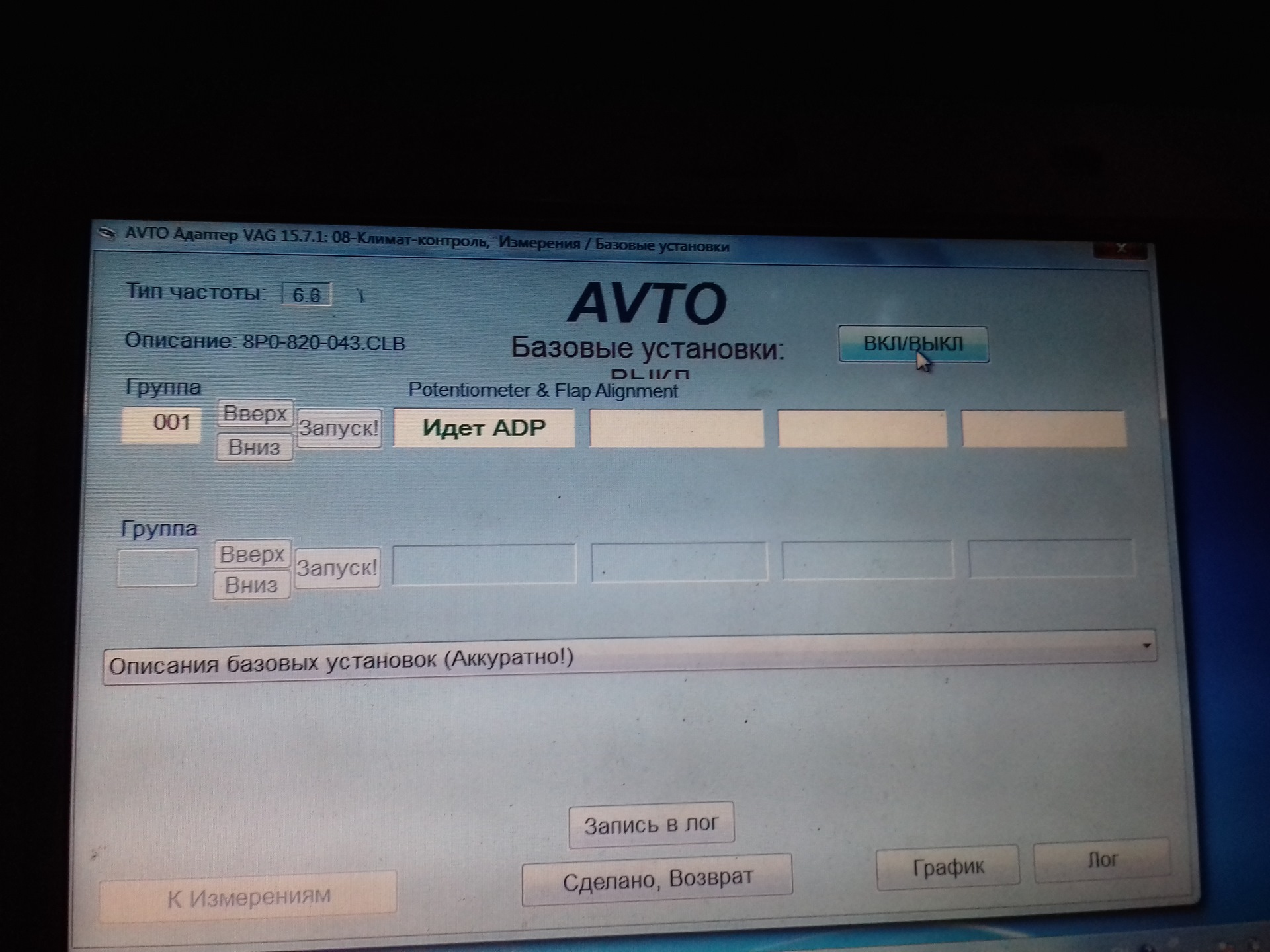

После ТО, или замены моторчика незабываем про адаптацию!

Расскажите пожалуйста подробнее про адаптацию, или может быть ссылка с описанием есть?
Присоединяюсь к предыдущему вопросу)))

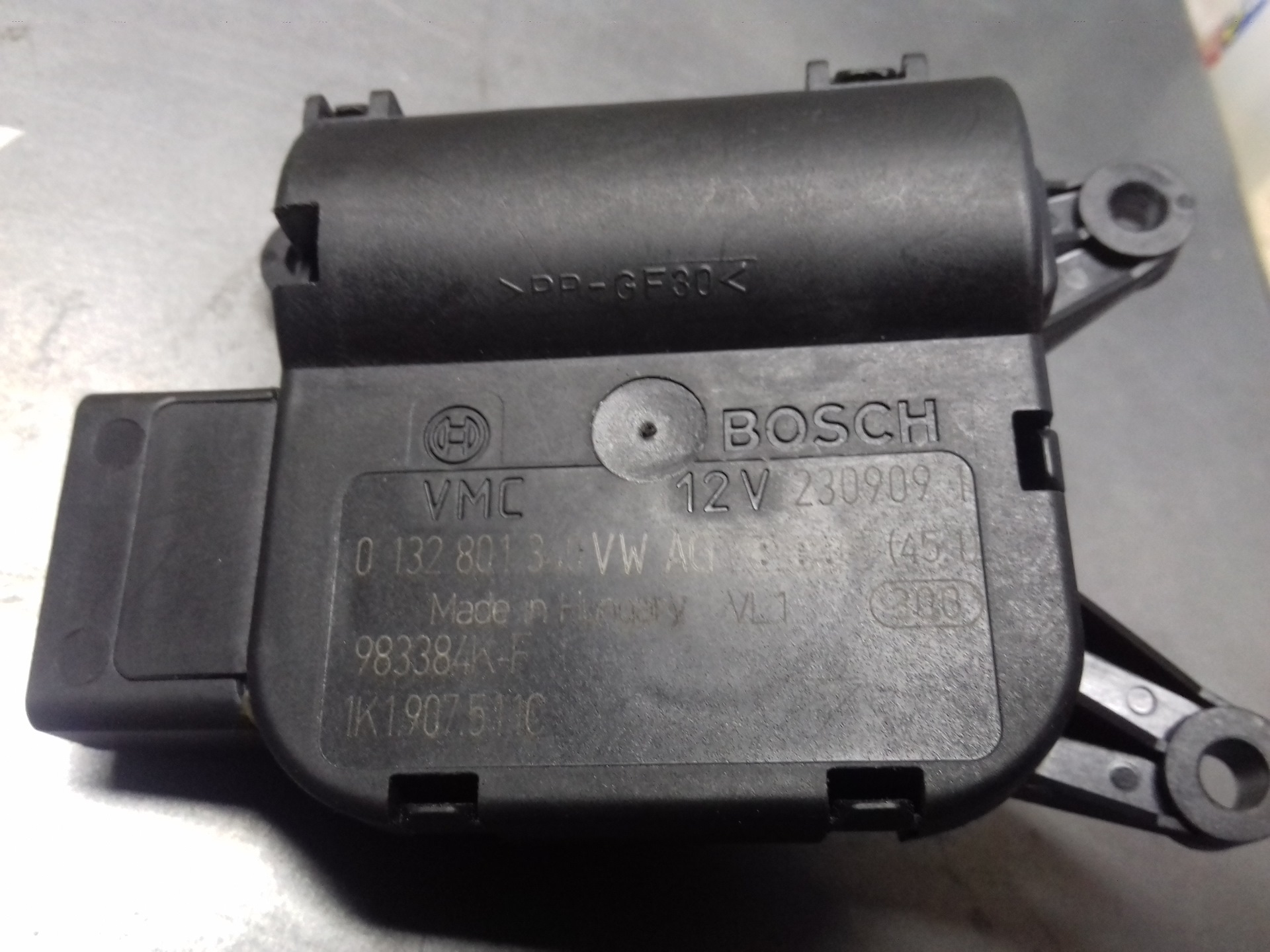

где находиться сам моторчик чтоб его посмотреть?
На втором фото снизу есть номер моторчика
А номер моторчика для заказа?)
Нужно заглянуть и посмотреть какого производителя установлен моторчик!
Там или денсо или бош, на вид одинаковые по картинке
Совершенно верно, отличаются они ходом рычага
