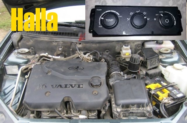

Первое отличие — в салоне. Контроллер САУКУ, а проще говоря блок управления с рукоятками системы Панасоник имеет в центре средней рукоятка кнопку принудительного обдува стекол. При ее нажатии загорается индикатор в этой кнопке, заслонки автоматически переводятся в положение на стекло и включается максимальная скорость вентилятора. Одновременно, происходит включение кондиционера для осушения воздуха, если позволяет температура за бортом.
У Халлы эта кнопка отсутствует.
Отличие второе — рукоятка выбора скорости обдува системы Панасоник имеет около 16 положений, что обеспечивает меньшую ступенчатость, чем у Халлы, которая имеет 4 скорости.
Отличие третье — под капотом. Магистрали системы Халла алюминивые, жесткие, а у Панасоника верхняя магистраль- гибкий шланг.
Отличие четвертое — под капотом. Электровентилятор охлаждения двигателя и конденсора кондиционера системы Халла спаренный, оба находится на радиаторе двигателя со стороны мотора. На системе Панасоник вентиляторы резделенные, охлаждения конденсора находится спереди оного, т.е. за бампером, а вентилятор охлаждения двигателя на радиаторе, со стороны мотора.

Доброго времени суток, читаю перечитываю, и не могу вкурить, в общем у меня. Блок управления климата тип ‘Halla’ трубки кондиционера цельные алюминиевые тоже тип ‘Halla’ если судить по фото, но возникает одно но, радиатор у меня под вид ‘Panasonic’ тобишь вентиляторы у меня не спаренные и каждый находится на своей стороне, как тогда определить что у меня стоит ? По всем параметрам подходит ‘Halla’ только радиатор панасоник
