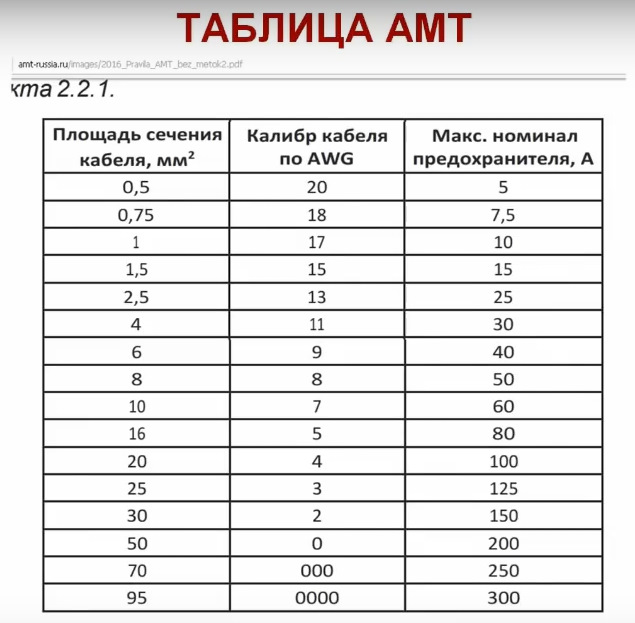

Нужна помощь. нужно в машине связать 2 акб. стартерный и дополнительный. От гены должен подзаряжаться второй. расстояние 7 метров. питание 12 вольт. каким сечением лучше выбрать провод? если сможете помочь. спасибо.
Понимаю что неактуально. Но для тех, кто хочет сделать аналогично — смотрим в таблицу АМТ и на этикетку генератора. Исходя из силы тока генератора выбираем кабель, желательно с небольшим запасом.
Обычно для таких целей используют КГ35. И не забываем ставить предохранители. Их нужно ставить на расстоянии ближе 40см возле каждого АКБ.
Это таблицы для меди или алюминия?
Странно по силе тока (вторая таблица) все проходит с большим запасом относительно первой
