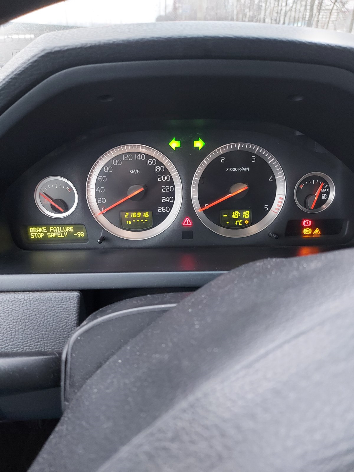

Как проявляется дефект
Вылезает надпись на приборке о неисправности тормозов, падают стрелки все кроме уровня топлива, гаснут все лампочки приборки. АКПП начинает пинаться. Если заглушить машину она не заводится, даже простояв полчаса, час или даже всю ночь. "Помогает" отключение АКБ.
Чем многие из вас и пользуются.
В один прекрасный момент стартер перестает крутиться и машина не откликается на поворот ключа в замке зажигания. " Поздравляю " вы стерли всю информацию в СЕМ, мучать машину больше не стоит.
Что делать ?
Ремонт
С таким дефектом СЕМ не ремонтируется.
Его нужно заменить новым.

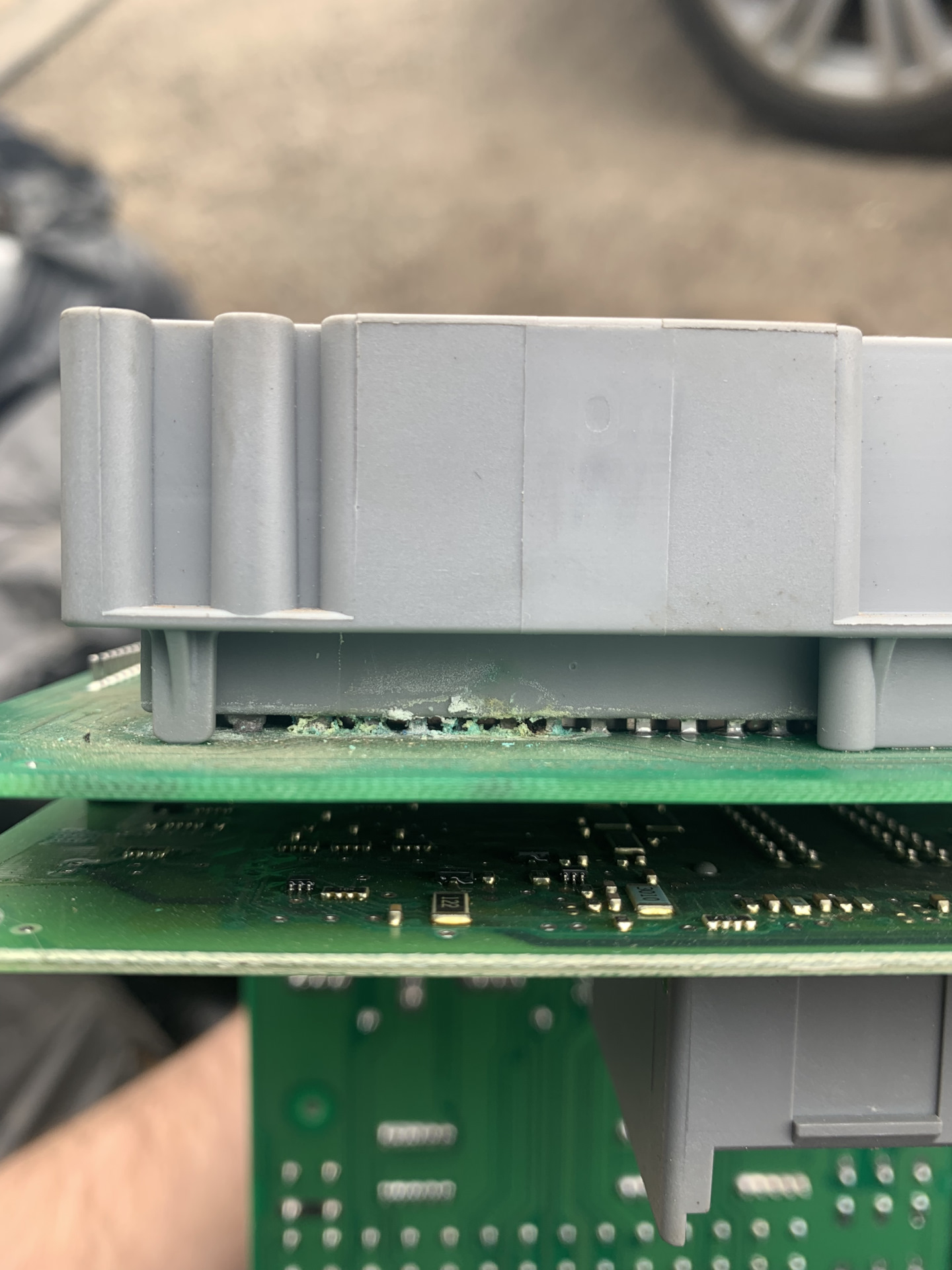

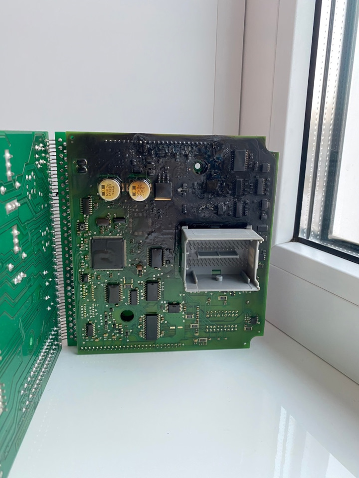

Основная проблема — утопленники из-за поступления воды по кабельной трассе из колодца лобового стекла.
Трасса выполнена в виде короба, короб проложен аккурат под обрезом нижней части лобового стекла.
Вся грязь, вода, стекают туда . Хоть короб и перфорированный, со временем он забивается пылью, с дороги. Смоченный водой, масляными парами из под капота он начинает превращать проводку в болотистую жижу. Наступает момент когда очередной сильный ливень накрывает машину в дороге или на стоянке . Это может быть вовсе и не ливень, а резкая смена температуры с минуса на плюс зимой, и сопровождающим ее снегопадом. Вода естественно не минеральная, а со всей таблицей Менделеева, что летит из под колес машин, течет по проводам капиллярным эффектом, через СЕМ в салон. Хорошо если вы доехать успеете до сервиса или гаража. В худшем случае цветомузыка фар, габаритных огней, стоп-сигналов, не работающие дворники, или наоборот не выключающиеся дворники замучают вас всю дорогу.

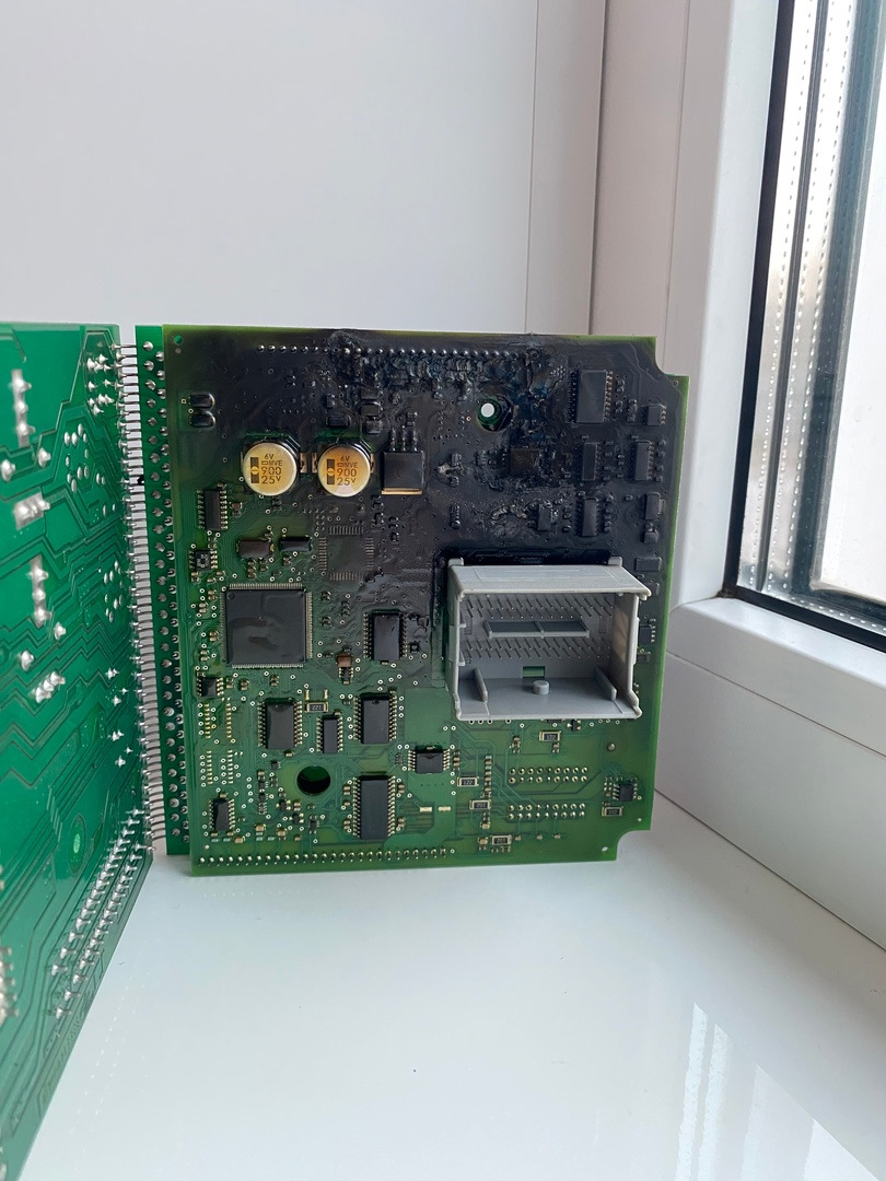

После чего СЕМ обычно умирает. Увы иногда бывают случаи пожара. Силовые цепи внутри СЕМ замыкают и он начинает гореть, при этом сильно воняя. Сгореть может и вся машина кстати. Чтоб не подумали что я преувеличиваю возможные последствия, смотрите серию документальных фото:
А вот еще вариант засахарившегося модуля
Последствия замены предохранителя розетки 12В (прикуривателя).
И еще поджарочка
Одинаковых ремонтов по таким случаям практически нет.
Если владелец авто вовремя обратил внимание на это, то СЕМ обычно удается спасти и после чистки и герметизации жгута проводки, он еще послужит верой и правдой.
Если же ездить до победного конца, пока совсем что-нибудь не отвалится, тогда либо замена плат, деталей сгнивших, разъемов обязательно, по другому никак. По фото выше вы сами понимаете что там уже ремонтировать нечего. В худшем варианте замена СЕМ на бушный или новый с перепрограммированием.
Почему то в последнее время худшие варианты встречаются чаще всего. Владелец хватается за голову, но ничего уже не поделаешь.

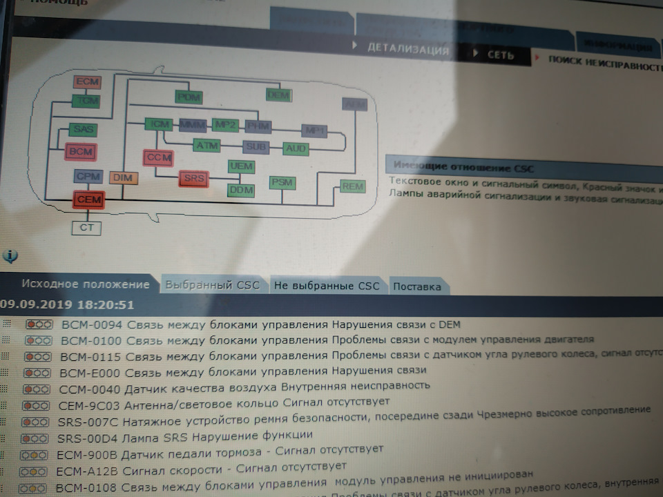

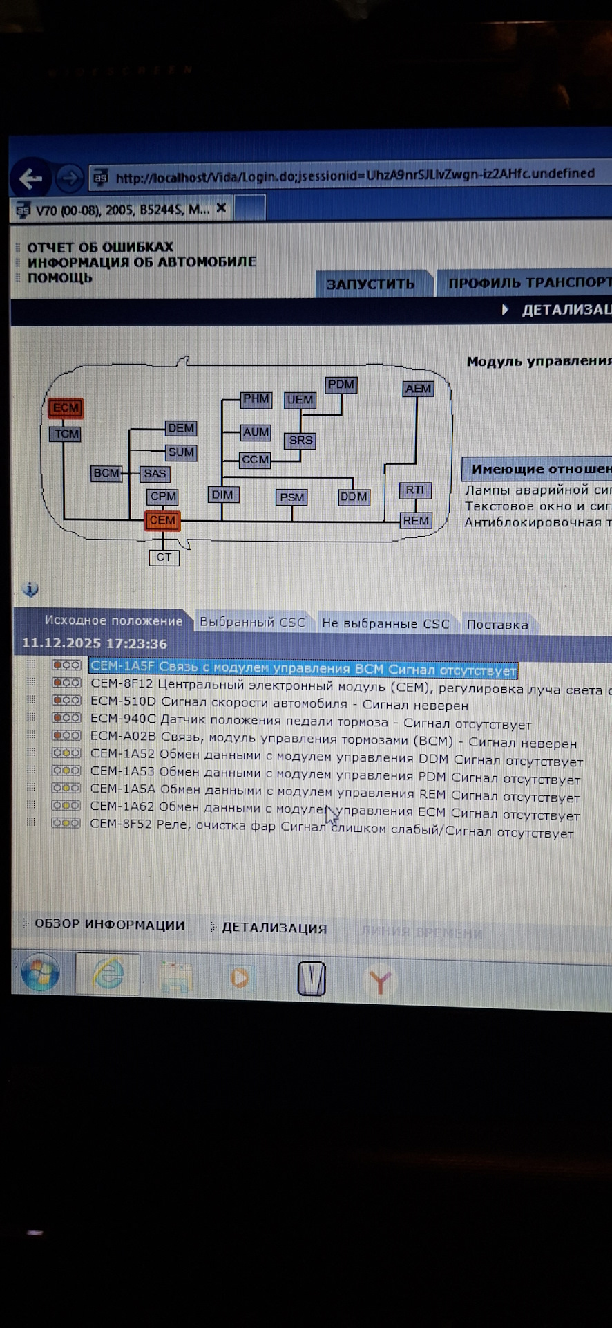

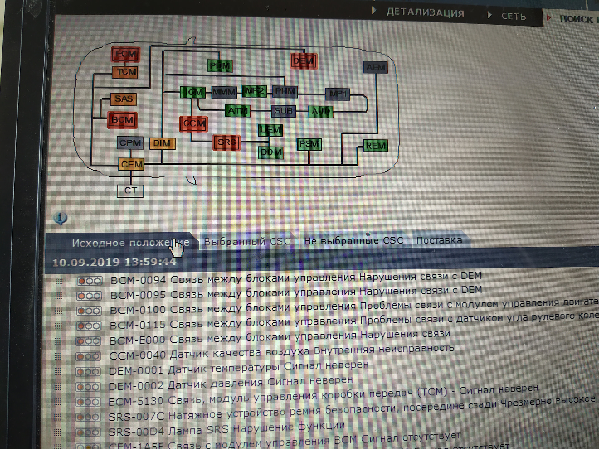

Приветствую. Можете подсказать, где искать проблему? По симптомам: горит индикация стабилизации и указатель температуры двигателя не работает. Часто сопровождается отсутствием теплого воздуха из печки и долгим запуском авто.
VIN ?
VIDA установите, там ведомый поиск неисправности по кодам есть.
Все расписано по шагам как искать и что прозванивать.

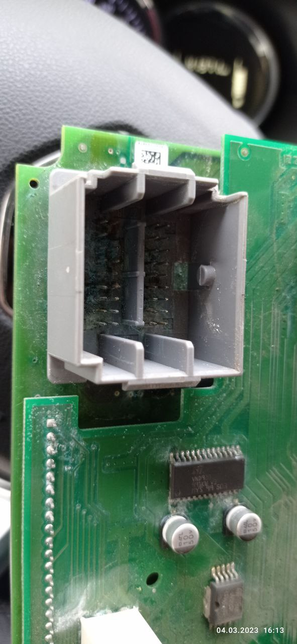

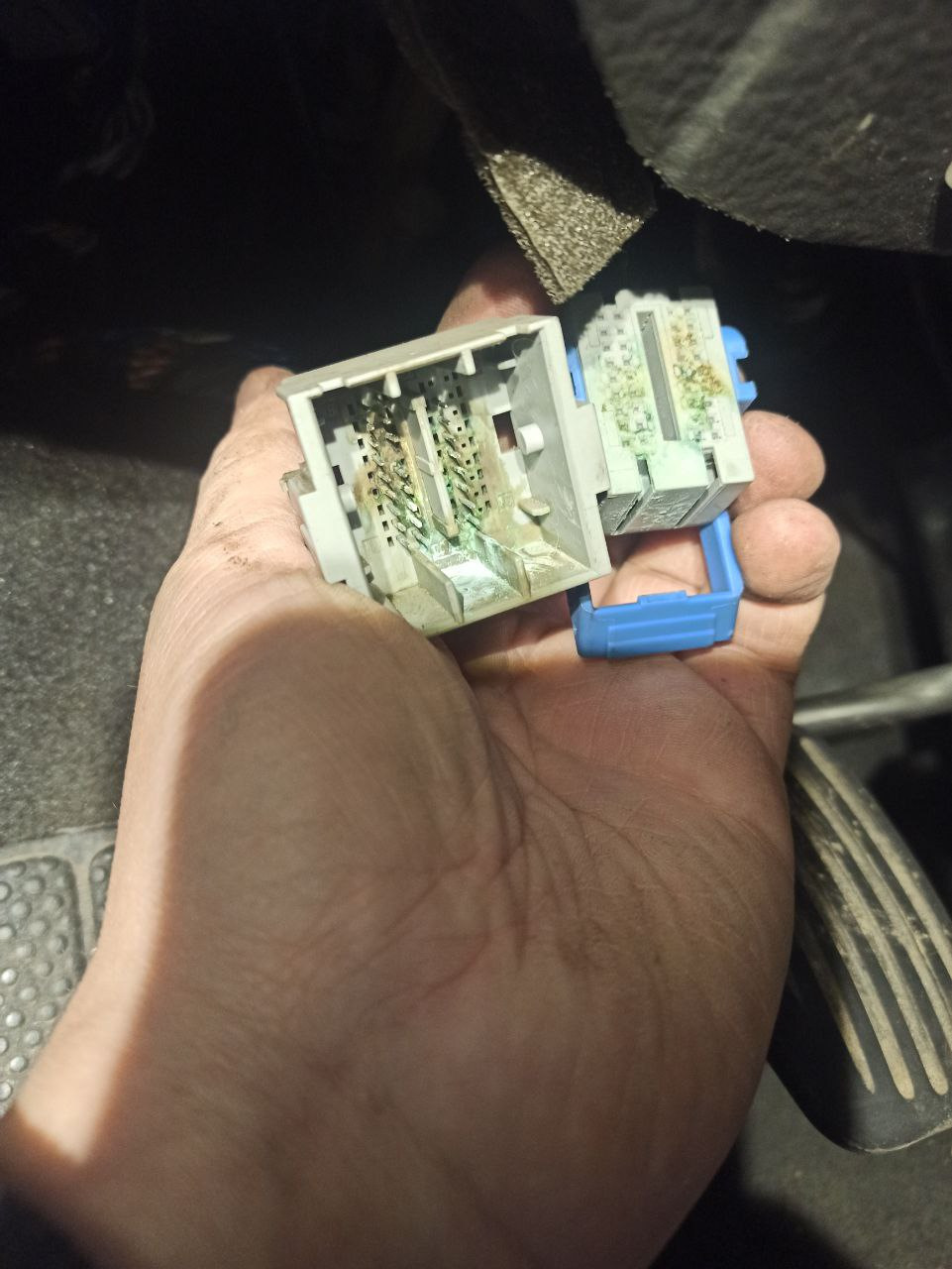

доброго всем времени суток. такая проблема на модуле СЕМ (авто вольво хс90 05г.в.) окислы на разъемах + на мелком отвалилось 2 пина. вопрос — как можно заказать подобные разъемы и где? Благодарю (второй разъем — 16 пиновый большой)
Замена модуля СЕМ.
Sazeren
Разъёмы проводки заказываются по виде. Отдельно пластик, отдельно пины.
Разъёмы модуля самого не поставляются в ЗЧ. Только замена модуля целиком.

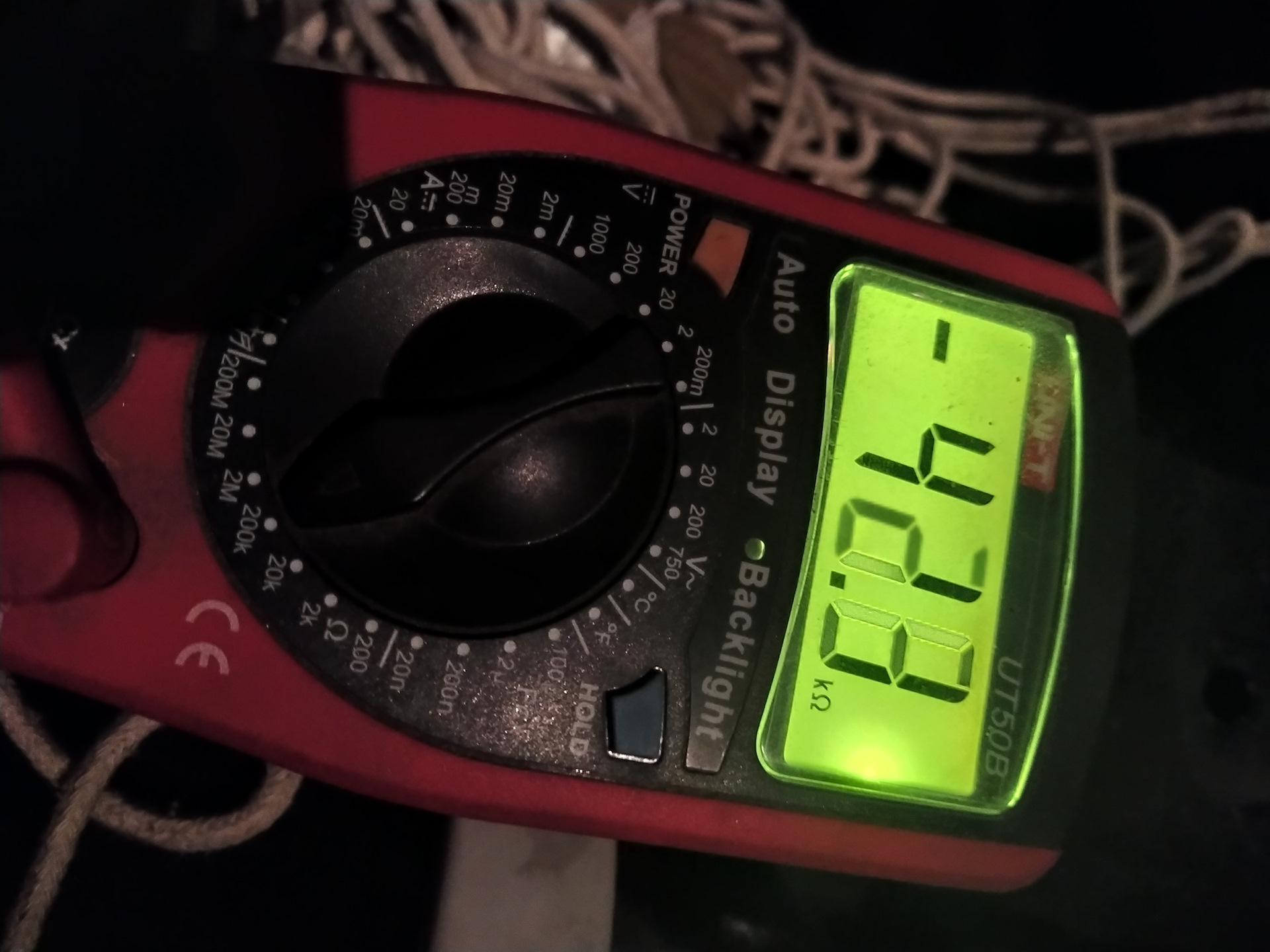

Добрый день. Можете подсказать? ХС90 06г 4.4.
Падает стрелка указателя топлива. Все потроха в баке новые, косичка от бака до блока управления насосами и до штекера уходящего в общую косу и на сеm девственна. Стрелка падает, и поднимается только с перезапуском двигателя. При упавшей стрелке — на трёх проводах на датчики уровня на разъёме под задним сиденьем всё в порядке, примерно 1.84в при полном баке на каждом датчике.
Может ли это сеm так чудить?
Подключите VIDA и посмотрите в программе какой уровень топлива по датчикам видит контроллер.
От этого и нужно отталкиваться.
Если СЕМ гнилой, показывать может уровень топлива в космолёте.
Да можно видимо Видой и не тыкать, сеm вытащил
Да. Сначала СЕМ ремонтировать.

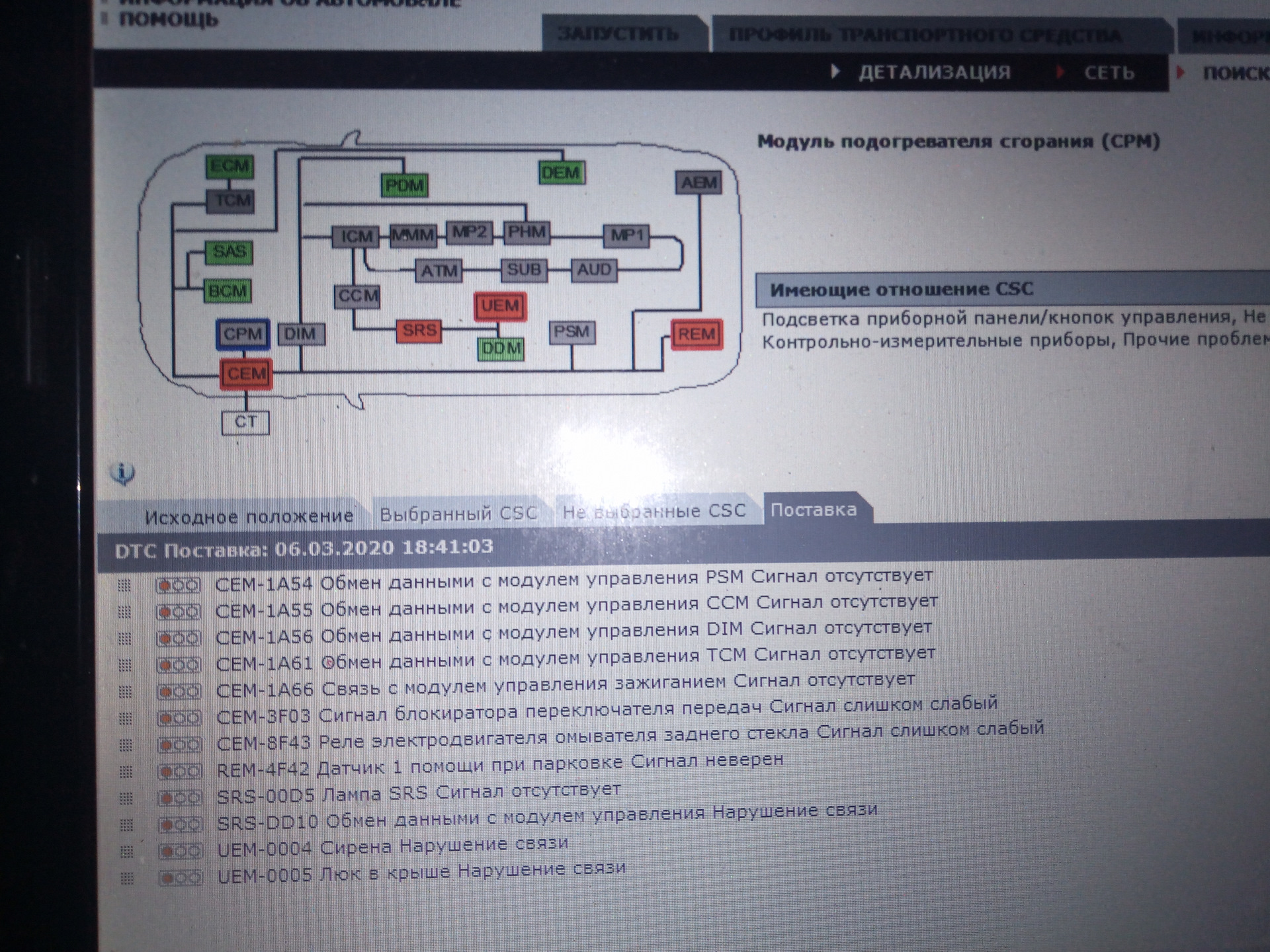

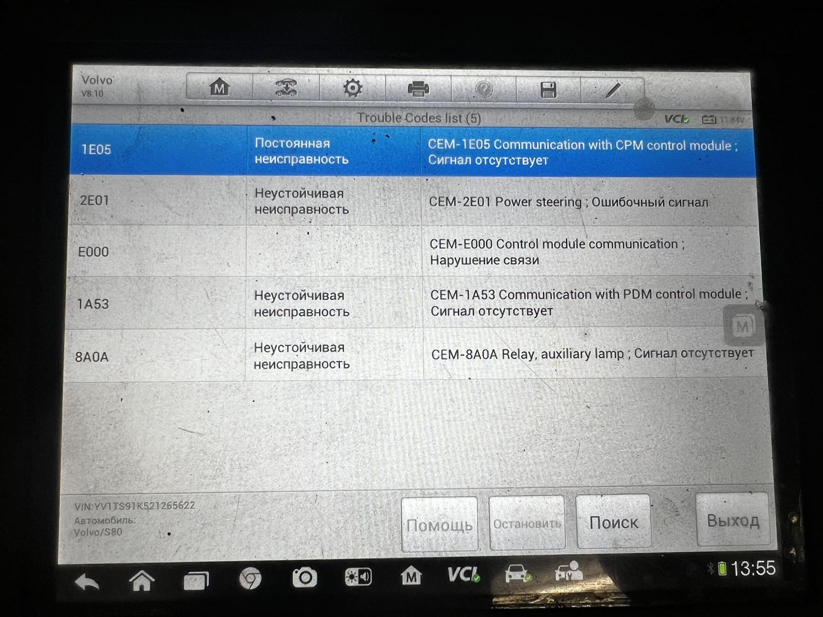

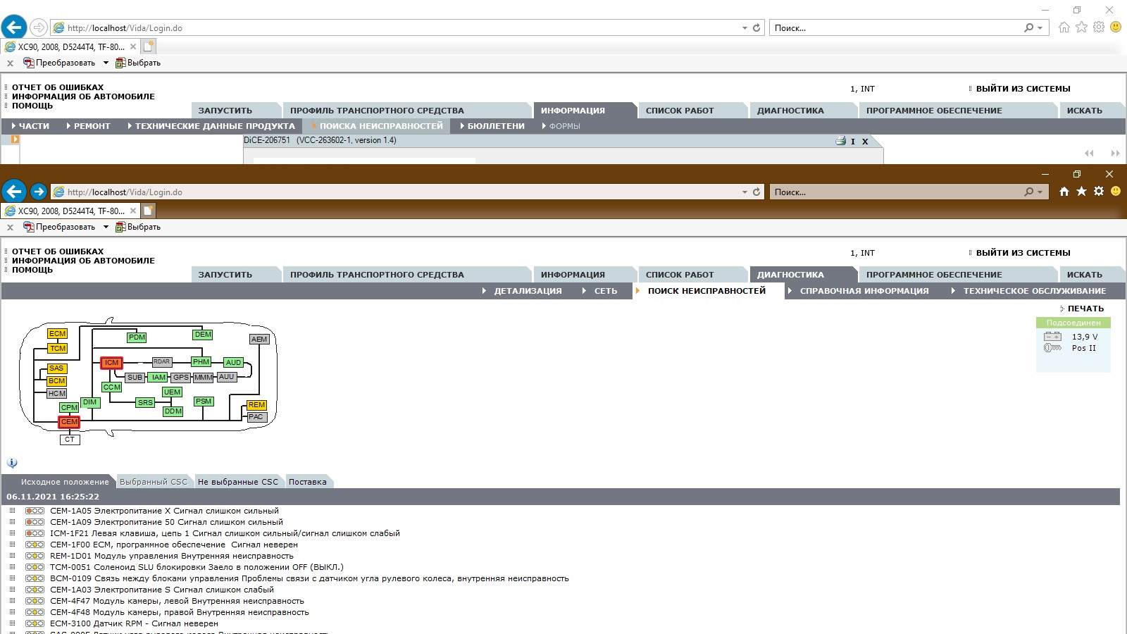

Здравствуте Сергей. Авто XC90 2008 2.4d. Скажите, что может быть по ошибкам
CEM-1A03 Электропитание S Сигнал слишком слабый
CEM-1A05 Электропитание Х Сигнал слишком сильный
CEM-1A09 Электропитание 50 Сигнал слишком сильный
Ошибки пропадают после заводки.
При запуске авто стартер крутит как-то медлено (акб новый).
Сигналка не штатная с автозапуском стоит? Перед запуском ДВС нагрузочной вилкой проверить АКБ. Судя по ошибкам у вас там в машине проблем дохрена и больше. Вы же только на СЕМ ошибки внимание обратили почему-то. Проблема не в СЕМ.
Да. Сигнализация с автозапуском. АКБ вилкой проверял- нормальный. Если можно поподробнее про проблемы и как их можно исправить в личку. Спасибо.
По подробнее, вам нужно отработать каждый код неисправности.
Как это делать в виде все расписано.
sergvolvo.com/diagnostica/diagnew.html
Все ошибки по СЕМ у вас из-за криворуко поставленной сигналки нештатной.
Она же разряжает АКБ, так как машина не выключает питание с блоков.

Добрый день, проблема такая, когда стрелка температуры доходит до середины, мотор прогревается, начинаются провалы в оборотах, и машина может заглохнуть, на холодную троют, и щелкает под рулём, и стрелка скорости подскакивает. Ошибка по лямбде, большой расход, ошибка по vvt. Что может быть?
Всё нужно начинать с диагностики дилерской VIDA.
Дальше будет видно в чем проблемы.
Ошибки только по лямбде и клапану vvt.
Смотрите показания датчиков, а не на ошибки.
УОЗ.
Правильность сборки ГРМ.
Вы пишете в теме про СЕМ, хотя он тут непричем, раз ошибок нет по CAN и связи с СЕМом.

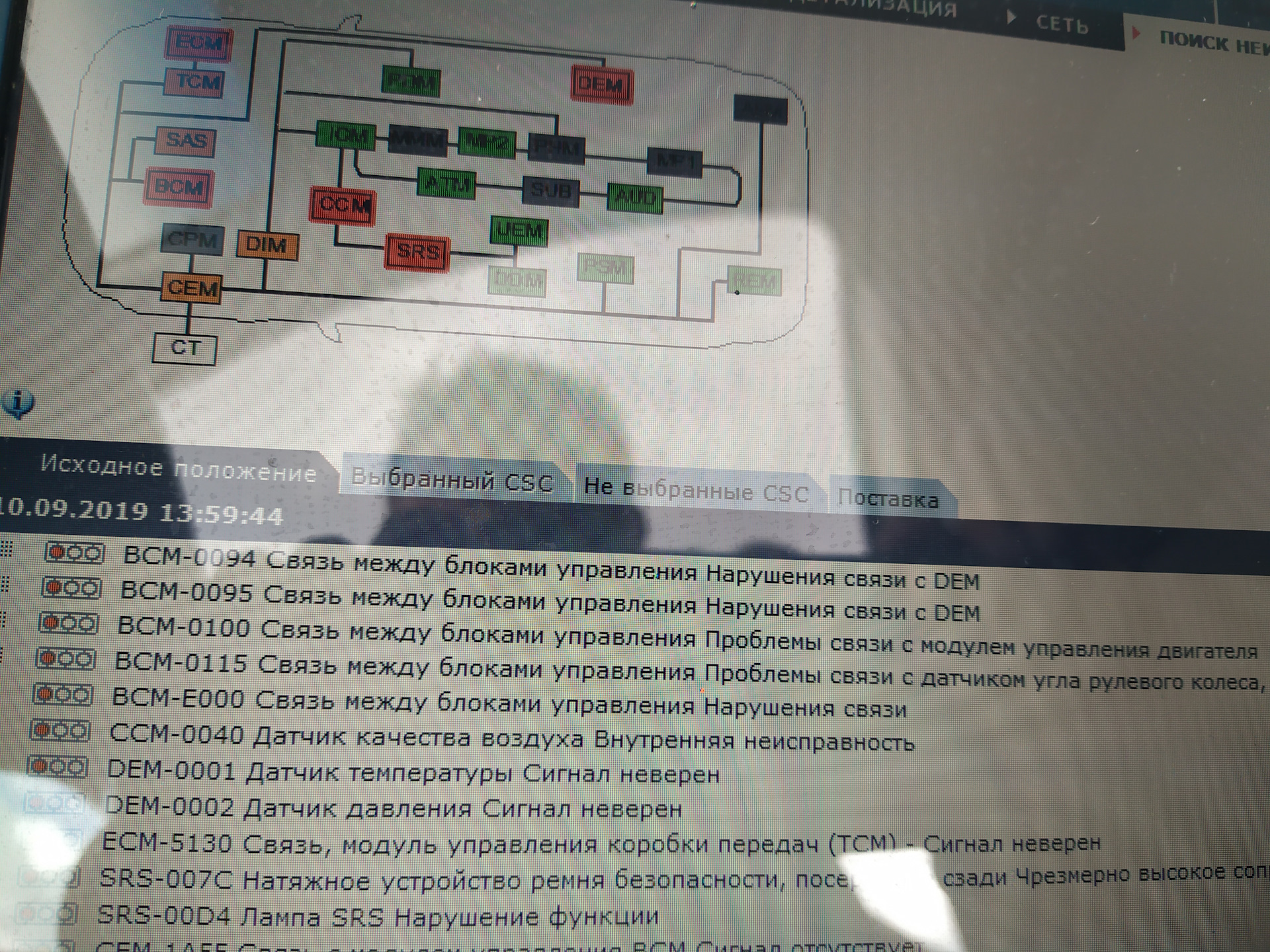

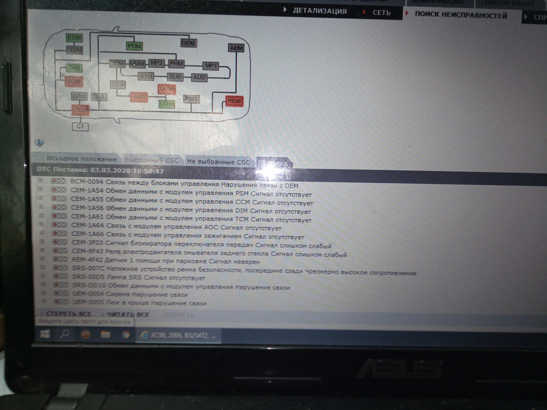

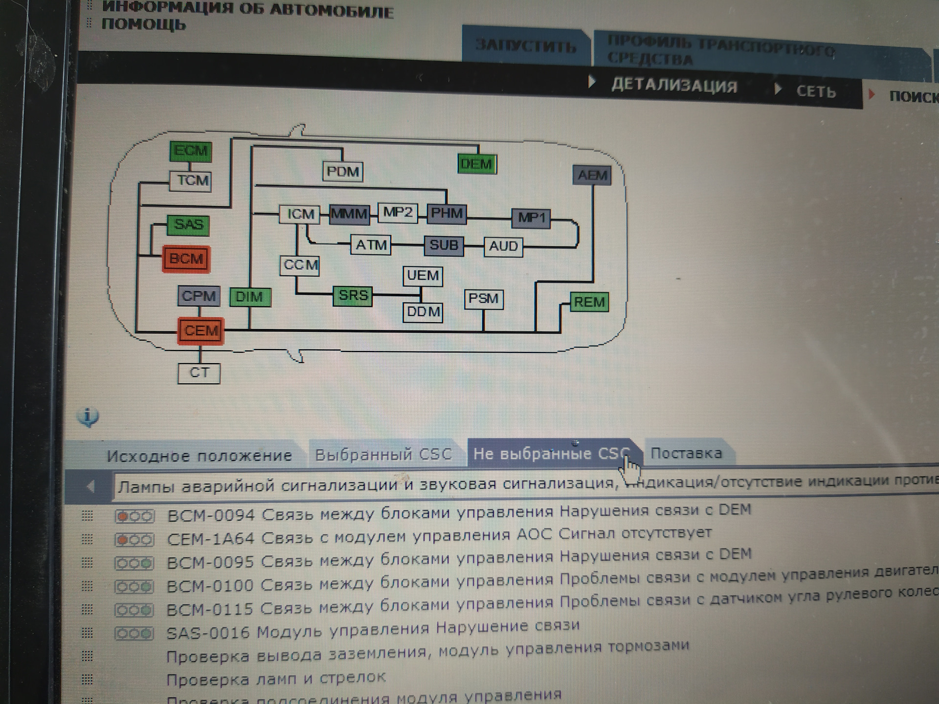

Доброе время суток. 2007 вольво хс90 3.2 Проблема проподает связь с CEM акпп становится в аварийное состояние. Других проблем ни с чем не происходит. Снял блок СЕМ, снял пластиковый кожух, сама плата как новая, абсолютно все сухо никаких следов попадания воды. Все разъемы в отличном состоянии. Машину заглушил, завел и все в норме. Через неопределенное время ошибка повторяется. Вопрос может ли сама проводка делать проблему? Зарание благодарю.
Распечатку диагностики VIDA присылайте

Похоже и меня это постигло. S60,09 год, Москва-Климовск, а обратно не завёлся. Клемму сбросил, одел, пять минут и завёлся. 33 км-дома, заглушил-не завёлся, постоял завёлся. Прям все симптомы.
Диагностику делайте VIDA. Нет смысла сразу СЕМ списывать.
На 2009 м.г. дефектов с нагревом СЕМа нет.

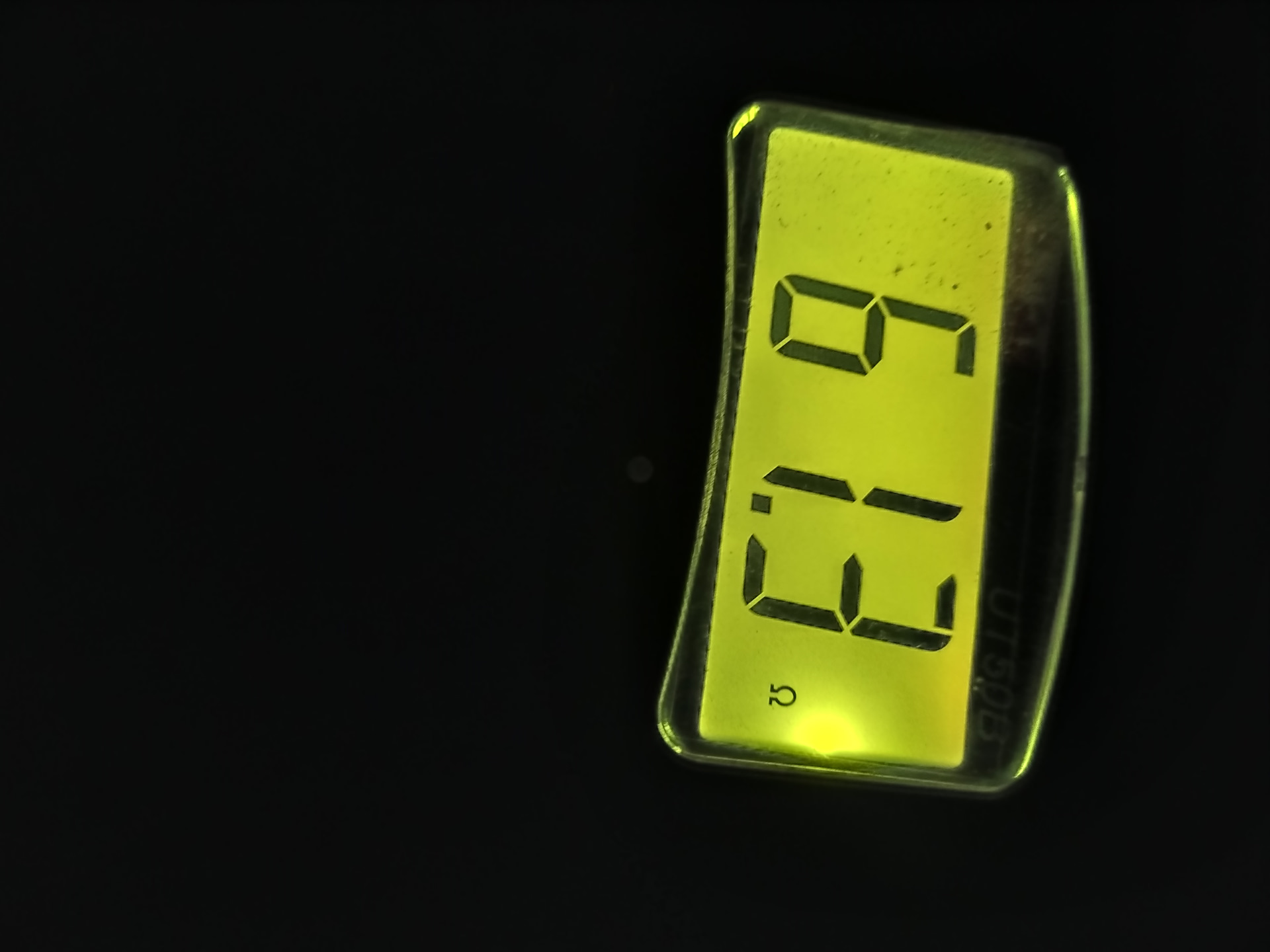

Стрелка тахометра зависшая говорит только об одном.
Что у вас проблема в CAN Hi. Приборка не получала данных об оборотах КВ ДВС, потому и висела неподвижно на 1500 об. Сбой вы сами сделали доведя АКБ до полного разряда, а потом пытаясь на нем завести ДВС прикуривая. Скачки напряжения и тока в сети спровоцировали сбой в ПО блоков. Так можно иммобилайзер стереть легко.

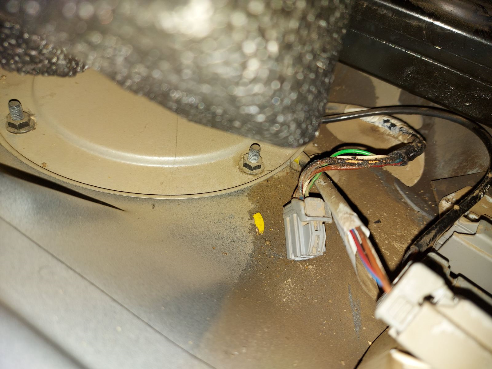

Вольво хс90 2005 2.5т. амер. горела чекэнж есм-2900 (еще до покупки со слов продавца) полез в насос за одно снял нештатную протиоугонку которая была подвешена на каншину под бордачком и синий провод (вероятно питания насосов). блок управления
под заним сиденем как новый, насос чистый. результат — проблема не ушла. машина ездила как прежде но вида все блоки кроме сем, дем, всм, есм и тсм покрасила серым (возможно проблемы в виде были) полез повторно: прозвонил косу почистил контакты прочистил сетку (снимал насос) в результате сразу после старта стрельнул шланг с подающего насоса, машина заглохла (естественно), залило верхнюю часть бака. поставил на место начал заводить оказалось резко сел аккумулятор, крутанул еще раз больше не стал — поставил заряженный акум, завел машину — моргнула приборка, но машина пошла, проехался метров с 300 встал в гараж приборка снова моргнула выключил зажигание, больше приборка не зажигалась вставил виду — там кучка ошибок по коммуникации, в том числе пропала связь с тсм но связь с дем есть а сем говорит что нет связи с платой халдекса. Исходя из ниже Вами сказанного планирую пытаться снять для осмотра косу до халдекса. Собственно теперь сам вопрос: могло ли что то еще перемкнуть или разомкнуться от залития бензином между баком и дном? или я зря время теряю правильнее сем снять и к Вам везти?

Небольшой фотоотчет по результатам тестирования видой на фото тест с перемычками по шине, все как обещано
Контакта нет в перемычках. Иначе ВСМ и все модули после DIM были бы в сети.
Здравствуйте Сергей, у меня продолжение эпопеи с трудом и с третьего раза удалось(надеюсь) запустить косу до дем, конечный итог на данный момент: проводку пришлось вскрывать полностью (под родной изоляцией и пленкой между проводами были солевые отложения и немного влаги.больше ничего) поврежденный провод каншины заменен на новый путем пропайки, места врезки в каншину удаленной нештатной противоугонки (за бордачком) в перепаяны и изолированы. ТСМ и ДИМ повисли, честно говоря даже не знаю с чего начинать. есть предположение что крякнулся чейнджер из-за неизвлеченных дисков.
Все работы с машиной проводятся с отключенным АКБ, на обесточенной машине.
Диски надо было извлечь из СД привода. Теперь его или менять или ремонтировать если разрушены шестерни.
Повиснуть может всё что угодно, если ковыряться в проводке не отключая АКБ.
Можно еще и ключи все стереть и иммобилайзер грохнуть.
Соли и влаги достаточно чтобы завесить CAN.
Жаль что про соль и влагу сразу не сообразил, очень не хотелось родную защиту снимать а жаль три дня потерял. акб всегда скидываю (начитался, да и личного опыта хватает про напряжение в сети). похоже что сел он не вовремя, заводить то еще хуже. без шестеренок тсм не включится теперь? или есть способы обвода проблемы?

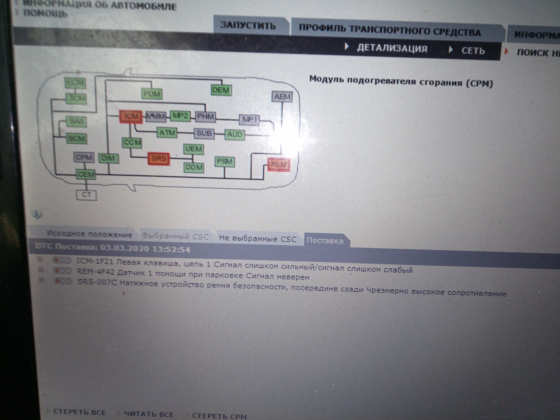

Сидюк не важен, ТСМ не в сети, ехать не могу, если правильно понял, то по выходу из сети одного блока, виснет вся сеть или часть сети, после вскрытия верхней части косы и подключению к дем без креплений все заработало, а после изоляции и крепления опять вернулось к отключению дем, изначально по идее после восстановления шины дем все должно было заработать, ан нет, где-то еще накосячил, а где, понять не могу? или что то еще… пишу в надежде на типичность вопроса…знаю что диагноз ставить дистанционно дело то неблагодарное…
Я тогда не понимаю какая картинка диагностики последняя?
ТСМ ЕСМ DEM CEM BCM все в одной сети.
Если у вас повреждена проводка или любой из этих модулей, работать ничего нормально не будет.

Здравствуйте. Проблема с CEM. Все как вы описали. Перепробовал сперва все что советовали. Ну прочитав ваш пост то точно хана моему блоку. Как можно к вам доехать и попробовать решить эту проблему?
VIN и результаты диагностики VIDA в личку или на почту присылайте.

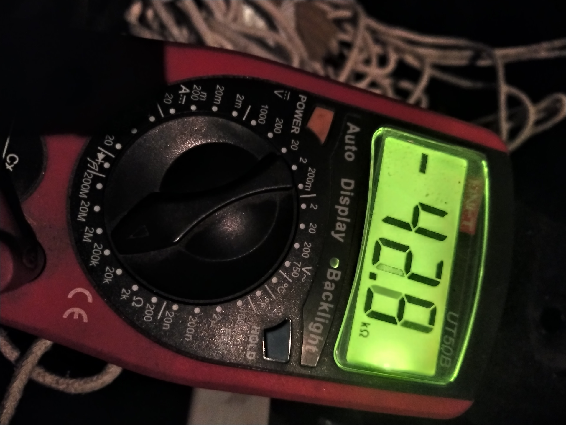

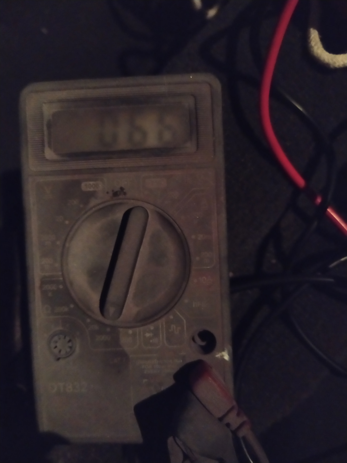

Проверять сопротивление CAN .
R=60 Ом
Может еще DEM гниет или плохо изолировали провода которые восстанавливали.
CAN — сопротивление между зеленым и белым проводом?
CAN шина ( белый и зеленый провод, правильно понял?)
да
оно меняется
Serg-Volvo
да
Serg-Volvo
да
42, 43 примерно в этом интервале прыгает значение
АКБ отключен?
Как может быть сопротивление с отрицательным знаком?
Бред какой-то.
Но даже если бы это было сопротивление то у вас 42-43 кОм.
КИЛООМА! Т.е. 43000 Ом . Вместо 60 Ом. Это в 1000 раз больше чем надо.
на заведенную, и потом заглушил машину
НЕЛЬЗЯ измерять сопротивление в цепи под напряжением ! КАТЕГОРИЧЕСКИ нельзя!
Отдайте машину электрику который понимает что делать надо.
Иначе вы убьете свой тестер (если уже не поджарили) и машину угробите.
Так можно ошибившись, ткунть не туда и подушками стрельнуть всеми.
подключаю именно туда, белый и зеленый провод
Serg-Volvo
АКБ отключен?
Бред какой-то.
другим тестером попробую
У вас их много чтоль ? Будете все поджаривать?
Нельзя цепи под напряжением замерять на сопротивление!
2 штуки
бред какой то, замерил до включения
АКБ нужно ОТКЛЮЧИТЬ вообще. Там ВСЕГДА есть напряжение.
Вы же сами его и замеряли до этого.
значит, при выключенном зажигании и показывает 66 Ом
Serg-Volvo
и после выключения то 1, то 80, потом опустился до 66
при включении и работающем двс показывает 1
Вы читаете что я вам в ответ пишу?
Если читаете, то почему продолжаете замеры под напряжением?
Испытываете свою судьбу ?
Serg-Volvo
там питание появляется?
Serg-Volvo
если перемычкой перемкнуть отключив блок и замерить сопротивление?
Что перемкнуть собрались перемычкой?
66 ом показывает при выключенном зажигании
Причем тут выключенное зажигание ? Прочитайте еще раз всё что я вам написал, а потом проведите измерения.
пошел акб отключать и повторно замерю
Serg-Volvo
Serg-Volvo
получается 61,3 Ома, разница 1,3 Ома, критично?
В норме.
Значит неисправен DEM

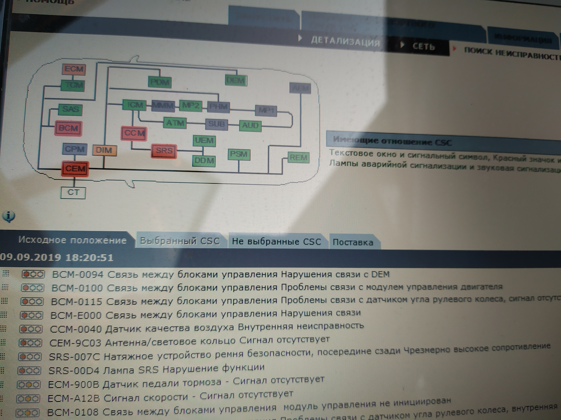

Судя по ошибкам по всем модулям, в CAN-Hi есть еще какая то проблема.
Либо не устранена проблема с проводкой до конца, либо проблема в модуле.
Я предполагаю что в DEM.
Можно DEM отключить и без него проверки делать.
Да будут ошибки по связи с ним, но не должно быть ошибок по связи между ЕСМ-ТСМ, ТСМ -ЕСМ, BCM-ECM и т.д.
Если они есть искать проблему в CAN далее.
Serg-Volvo
Да можно проверить подменой.

там еще SAS проблема, судя по ошибкам.
Надо со всем этим разбираться.

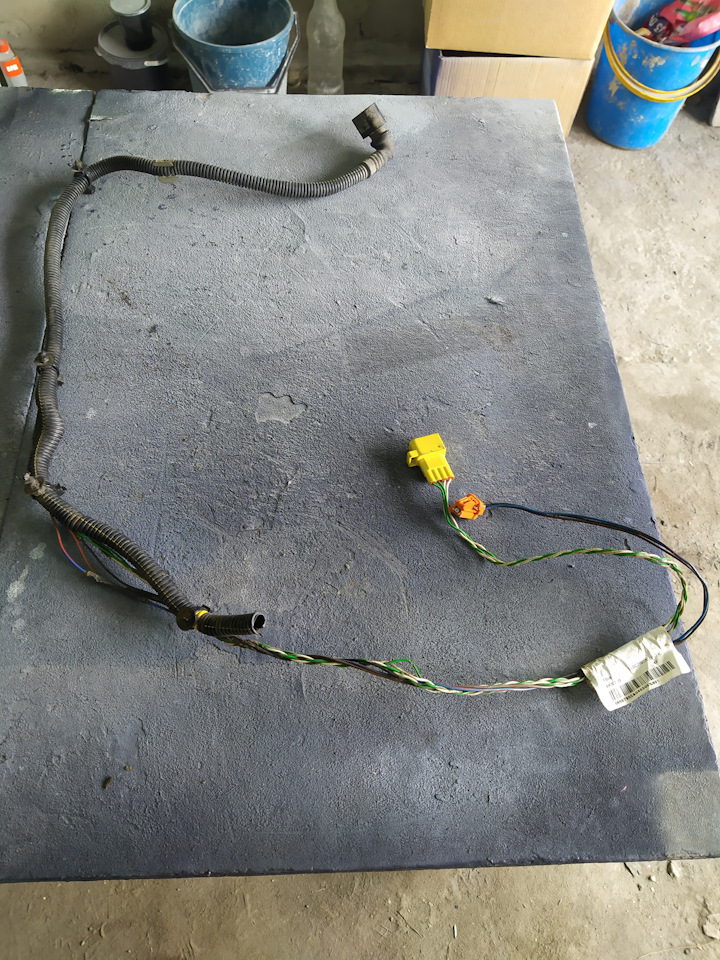

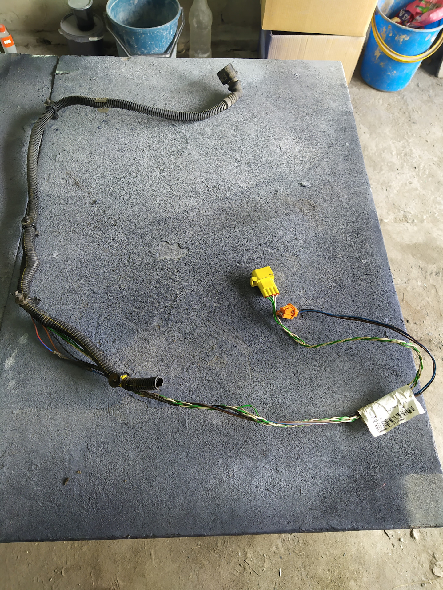

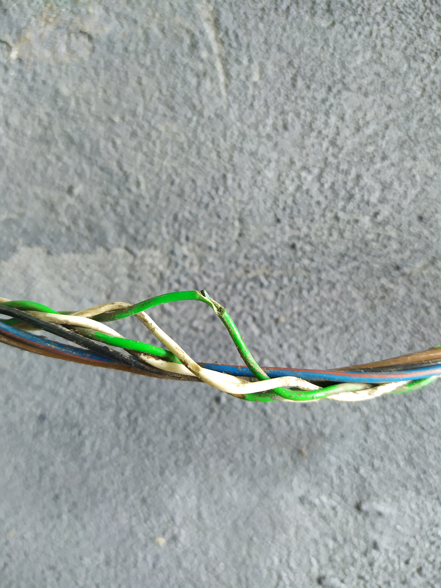

Там еще внутри гофры есть дебильная точка соединения этих проводов витой пары (CAN) там бывает коротит или отгнивает. Какой-то неправильный инженер у них это придумал :-))
Я не понимаю вообще накой Х нужно тащить через весь кузов от СЕМа CAN в жопу, а потом возвращать его обратно и вытаскивать под капот сразу к блоку ВСМ.
Где логика ? А нет логики!
Что мешало на один только DEM ветку кинуть от СЕМа, а на ВСМ ветку от моторного жгута кинуть, он там в 30 см от него висит?

нашел причину
Спасибо Сергей!
Не за что! Главное что помог найти причину всех проблем.

Здравствуйте подскажите пожалуйста что делать ошибка 98
Ремонт СЕМ
