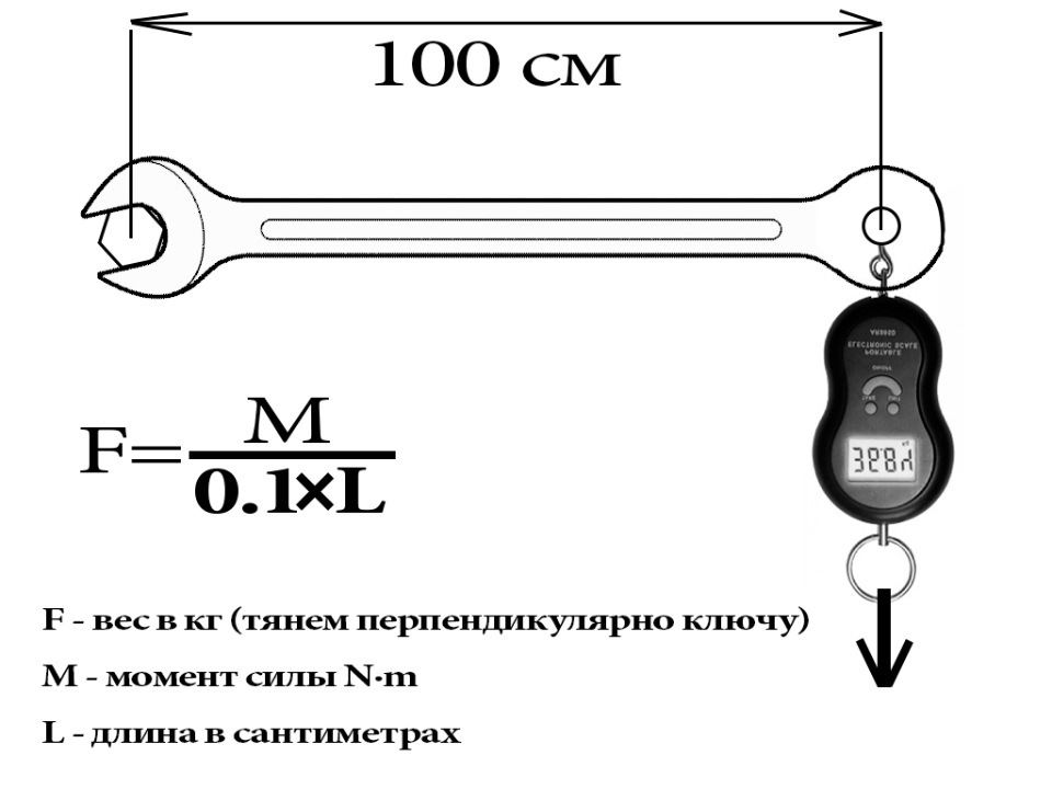

Сделал такой ключ из других составляющих, но это неважно. Важна точная длина от основания до весов, и чтобы весы были под 90 градусами.
В итоге взял у знакомого готовый ключ. Сравнил точность — погрешность минимальная, и ни на что не влияющая. (Скорее всего погрешность вызвана безменом).
Короче, если нет смысла покупать дорогой ключ за 3500, то для дополнительного ПОЛЕЗНОГО инструмента в багажнике — подойдёт самодельный.
А чтобы не искать таблицу автора (которая 100% полезная, но не всегда удобна), достаточно разделить необходимые ньютоны на 1\10 длины вашей получившейся самоделки.
То есть, если получившееся расстояние 25см, а необходимая сила 10 ньютон на метр, то делим 10 на 2.5. Получаем число 4. Значит, что затягивать нужно до тех пор, пока на весах не появится 4кг.
PS. Так как никто не будет делать ключ из дорогих весов, и все будут использовать самые дешевые китайские безмены — то разумнее сделать более длинную ручку у ключа, чтобы было бОльшее расстояние, чтобы сила на весах была меньше. Т.к. при расстоянии в 50см, сила затяжки будет уже 2кг, а не 4. Но и больше полуметра делать нет смысла, т.к. неудобно.

Добавь "картинки"
1) "Принципа действия" (Ключа)
2) Добавь "формулу": (Примерно, так как на рисунке)
