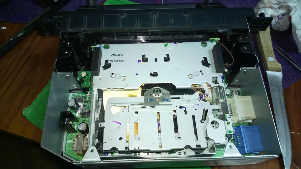

Достаточно часто встречаются мониторы от Е39, Е46, Е53 с убитыми пикселями в различной степени тяжести. Восстановить убитые пиксели практически невозможно (об этом позже). Единственный случай исправления ситуации это замена самой панели экрана (далее просто экран).
Что делать, что делать
Решение не простое само по себе, намекает на замену всего устройства или его части. Все сводится к тому, что бы найти аналог, или "живой" экран от Е46. Важно понимать, что экраны от Е53 и Е39 не подойдут (об этом позже). Во всех случаях установлены панели производства Sharp, made in Japan.
Аналоги экранов стоят от 120-170 уе в зависимости от буквачек маркировки на задней панели, и географической "наглости" продавца.
Будьте готовы, отвалив кругленькую сумму за новый экран, получить его с царапками, и т.п. на его внешней части :).
Замена
Разбираем монитор, в моем случае дисковый, бывают еще и кассетники.
Далее буду объяснять в картинках.
О главном
1) Экраны от разных моделей BMW обладают различными углами обзора, поэтому взаимозаменить их без существенных изменений в конструкции не представляется возможным.
В частности необходимо менять положение верхнего поляризатора :). Почему ?, да потому, что я уже сам это проходил :)) и занимался восстановлением в подобных случаях.
Хотя и это возможно, другое дело у нас никто этим не занимается, и сделать это возможно только имея специальную поляризационную пленку и весьма некривые руки :).
2) Еще одна проблемная часть — спец покрытие экрана. Металлизация со временем облазит, и сделать его равномерным или как-то восстановить достаточно сложная задача. Можно заколхозить, но лучше поменять ее полностью.
3) Выгоревшие пиксели не востановятся, это миф, и восстановить их нереально. Сам лично в этом убедился, когда срезал все слои матрицы. Пиксели даже визуально выгорают, полосками или кубиками.

Постараюсь ответить кратко: замена битых пикселей старого монитора, ремонтируют заменой на новый.
Новый отдельно купленный или новый, который стянут с другого трупа(донора)?)
Оригинал возможно купить?(не китайскую реплику, и цена вопроса на тот момент времени, чисто интересно)
Новый купленный, т.е панель LCD, что на фото, этой записи 5 лет, если не больше. Я покупал оригинал. Про китайские реплики ничего не знаю.

Как помочь, сложно сказать. Я свой покупал из Штатов. У Е53 и Е46 разные углы обзора, а так физически они ничем не отличаются. Поэтому нужно искать от Е46, именно из-за угла обзора. Регулировками это не исправить.
Так мне на е53 надо, а не на е46, смысл брать от е46 с другими углами? Я как понял у е46, е39, е38 одинаковые углы, а вот у е53 уже свои.
Вобщем подытожу, на е53 только 51 матрица, 54 не пойдет

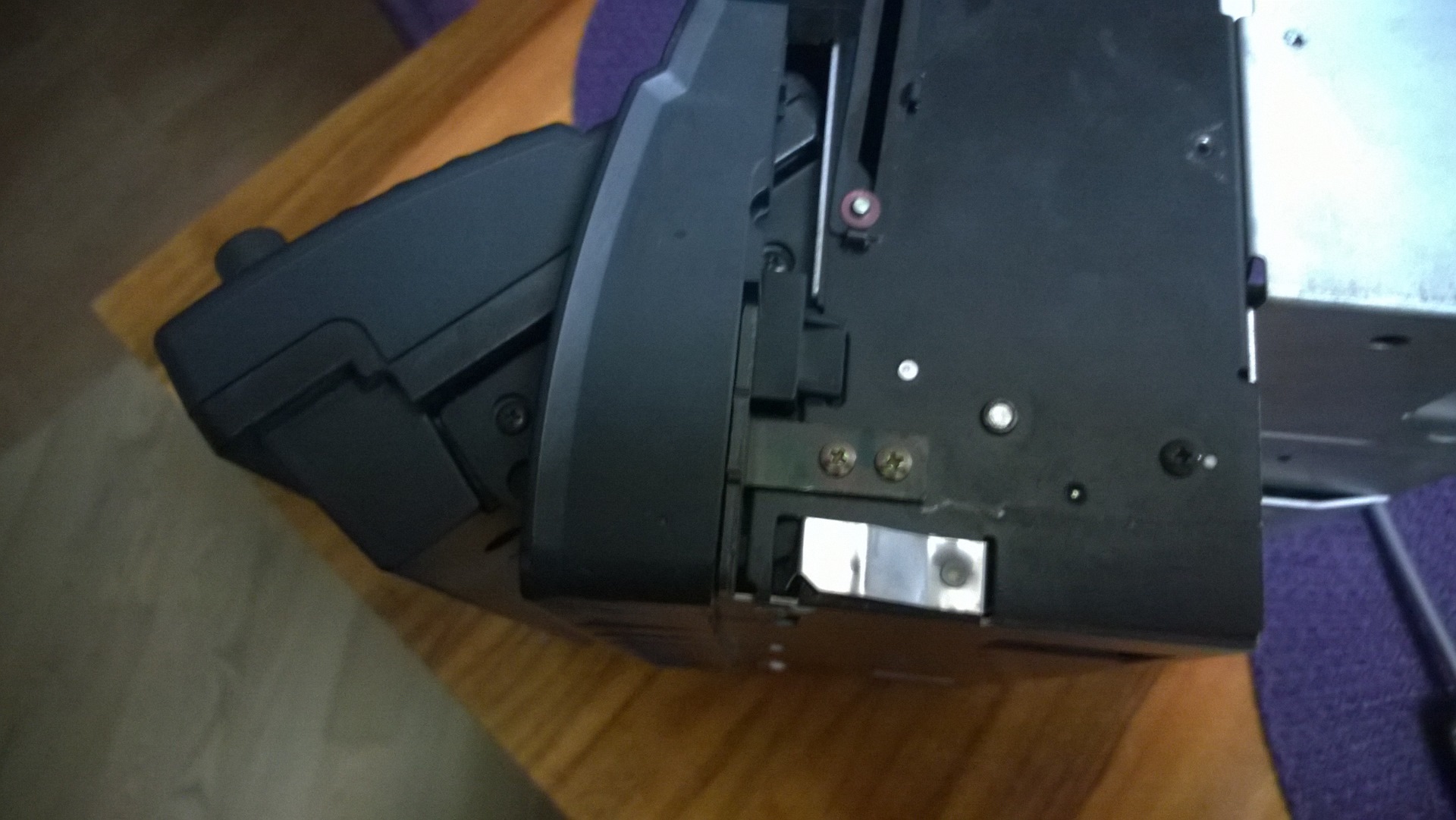

Хотел уточнить за что отвечают два болтика за задней части матрицы
s017.radikal.ru/i414/1604/d6/32a08e8b3a0e.jpg
Это конденсаторы подстройки, я бы их не трогал :)

Это угол обзора можно как то от регулировать
А экран от Англичанки? Если бы все так было просто, то все бы так подкручивали. На самом деле, эти подстройки, всего лишь позиция экрана на маске. Угол обзора выставляется поляризаторами экрана. Их нужно менять под ваш угол. Не думаю что это по силам в домашних условиях. У меня есть моник от европейки как раз под Е53.www.drive2.ru/market/offe…+page&utm_campaign=market
