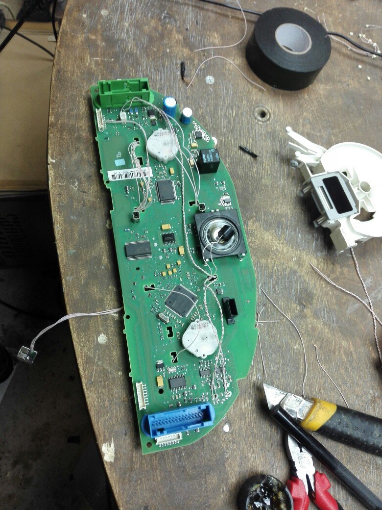

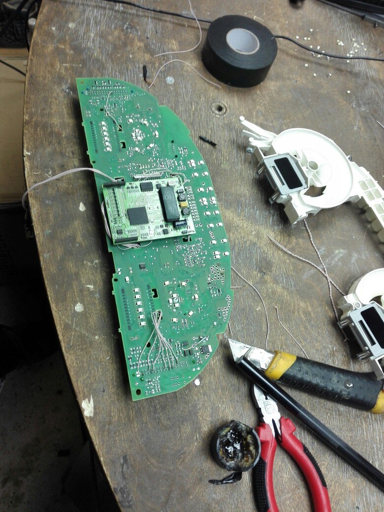

Совместными стараниями с братом SlavAudio,была произведена замена штатного монохромного экрана БК, на навороченный БК от vwAutopilot.
Подопытный — Audi A4 B6 1.8T(AVJ) 5МКПП, владелец Ярослав yarik1908
Подробно расписывать нет смысла, так как всё описание с фото и схемами прилагается к установочному комплекту.
Добавлю только уточнение:
Так как мотор турбированный, то для вывода показаний наддува необходимо протянут дополний провод от ЭБУ.
Для мотора 1.8Т AVJ:
— со стороны приборки подключить провод в 4-й контакт зеленого разъема. Этот контакт пустой, нужно найти подходящий пин, припаять к нему провод и вставить к 4-й контакт зеленого разъема.
— со стороны моторного мозга подключиться к 101-му контакту меньшего разъема, к серо-синему проводу (серый с синей полосой). Подключить к существующему проводу в жгуте идущему к разъему мозга.

Ну и несколько фото в процессе работ:
