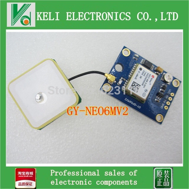

Gps модуль (про него чуть позже)

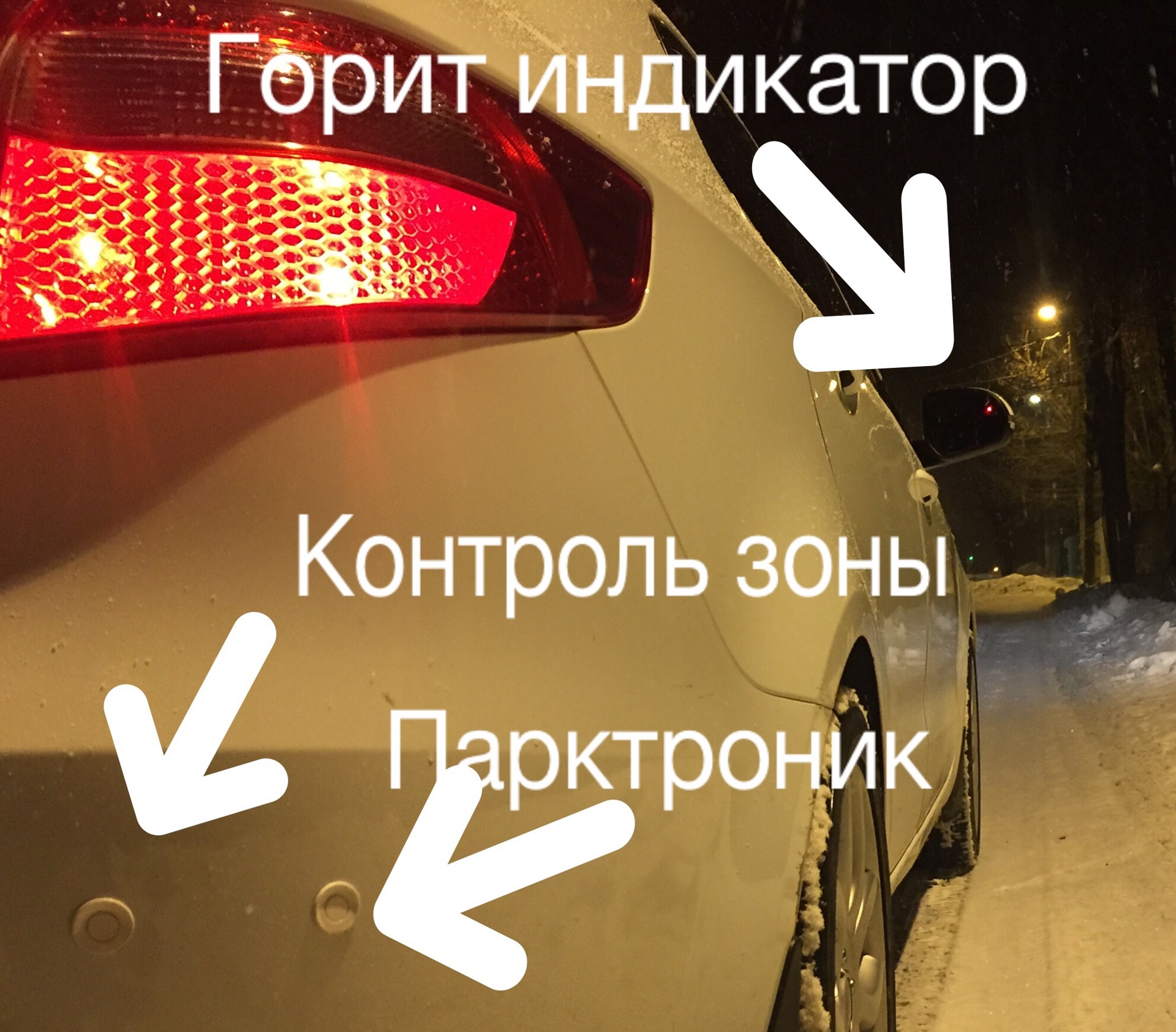

На изгибе заднего бампера установил датчик, проводку завел через резиновую заглушку в задней панели кузова.

Теперь, для чего Gps модуль. Его я добавил для того, чтобы система начинала работать при скорости свыше заданной. Считываем скорость авто со спутников и отправляем в Ардуино. Иначе, когда машина стоит или движется задним ходом, сонары срабатывали от парктроника или просто от идущего человека…
В случае потери спутников (в тоннеле), система будет активна на любой скорости.

Мониторинг слепых зон) корявенький, но рабочий
Хмм … И на сколько метров он прощупывает?
До 4,5. Но погрешность большая
Так то все понятно, а вот не пойм одного, а что за плата с датчиком порктроника?

Что думаешь о таком сенсоре
www.aliexpress.com/item/D…l?ws_ab_test=searchweb0_0, searchweb201602_2_10152_10065_10151_10068_10130_10084_10083_10080_10307_10082_10081_10110_10178_10137_10111_10060_10112_10113_10155_10114_10154_10056_10055_10054_10310_10312_10059_100031_10099_10078_10079_10103_10073_10102_10052_10053_10142_10107_10050_10051, searchweb201603_16, ppcSwitch_3&btsid=80d9063a-eb80-446e-ac69-c6dc762db3d1&algo_expid=91516f1c-275b-434a-bcbb-3f124f1a9b90-1&algo_pvid=91516f1c-275b-434a-bcbb-3f124f1a9b90
Вот и обзор его нашел
Да, видел, даже хотел на нем построить систему эту, руки не дошли(
