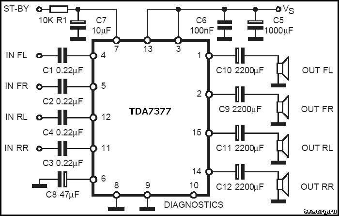

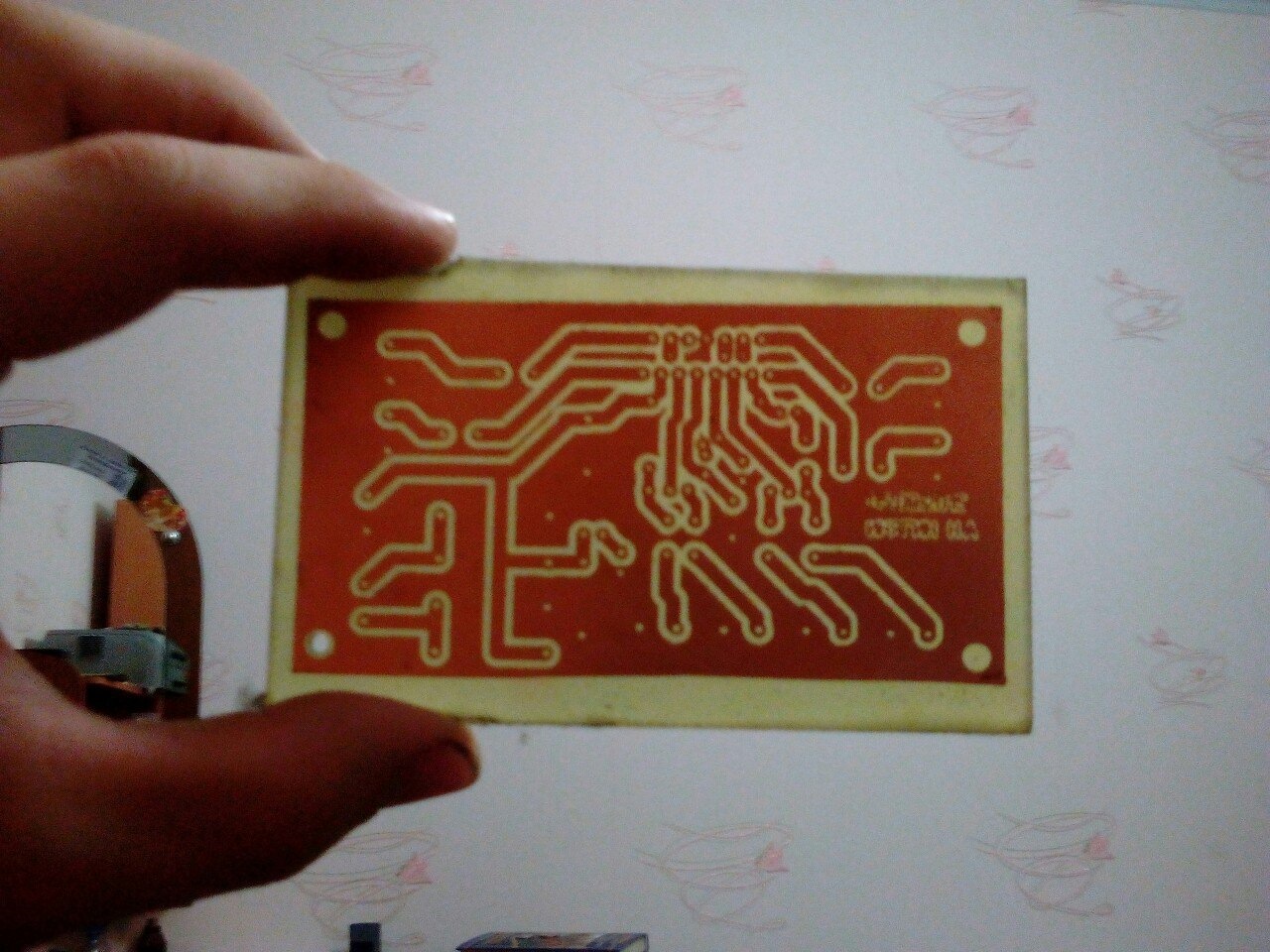

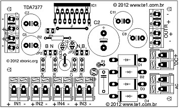

Схема по даташиту.

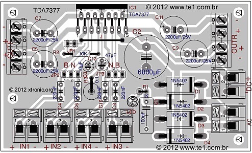

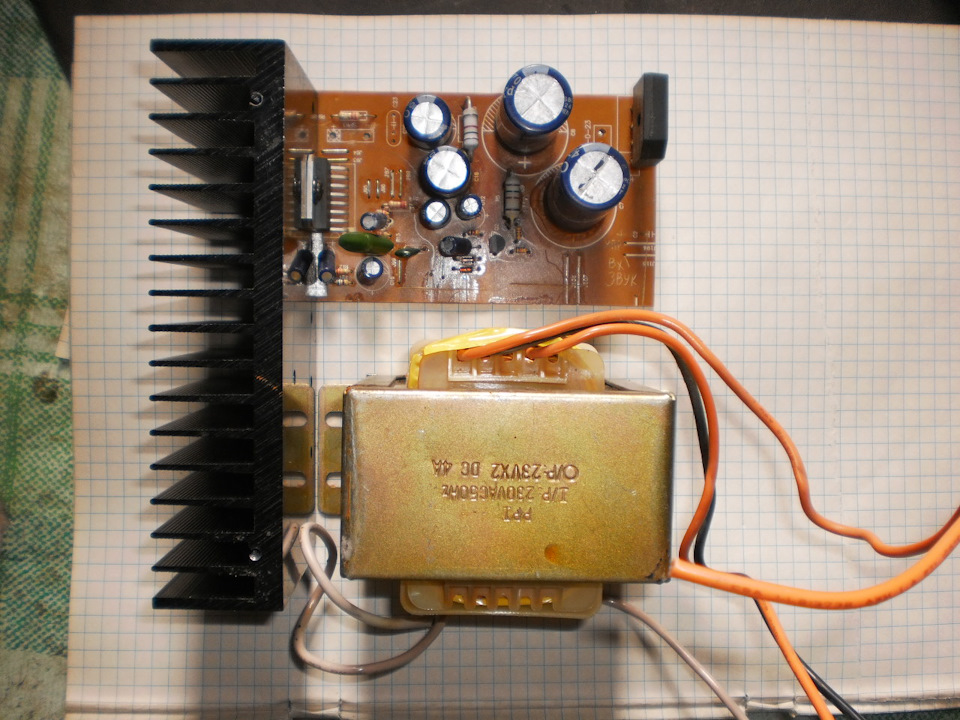

Расположение элементов на плате и маркировка всех необходимых элементов.

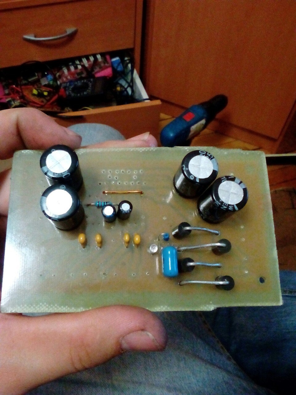

Нашел в интернете печатку, перенес ее в lay и немного переделал.
Это уже вытравил.

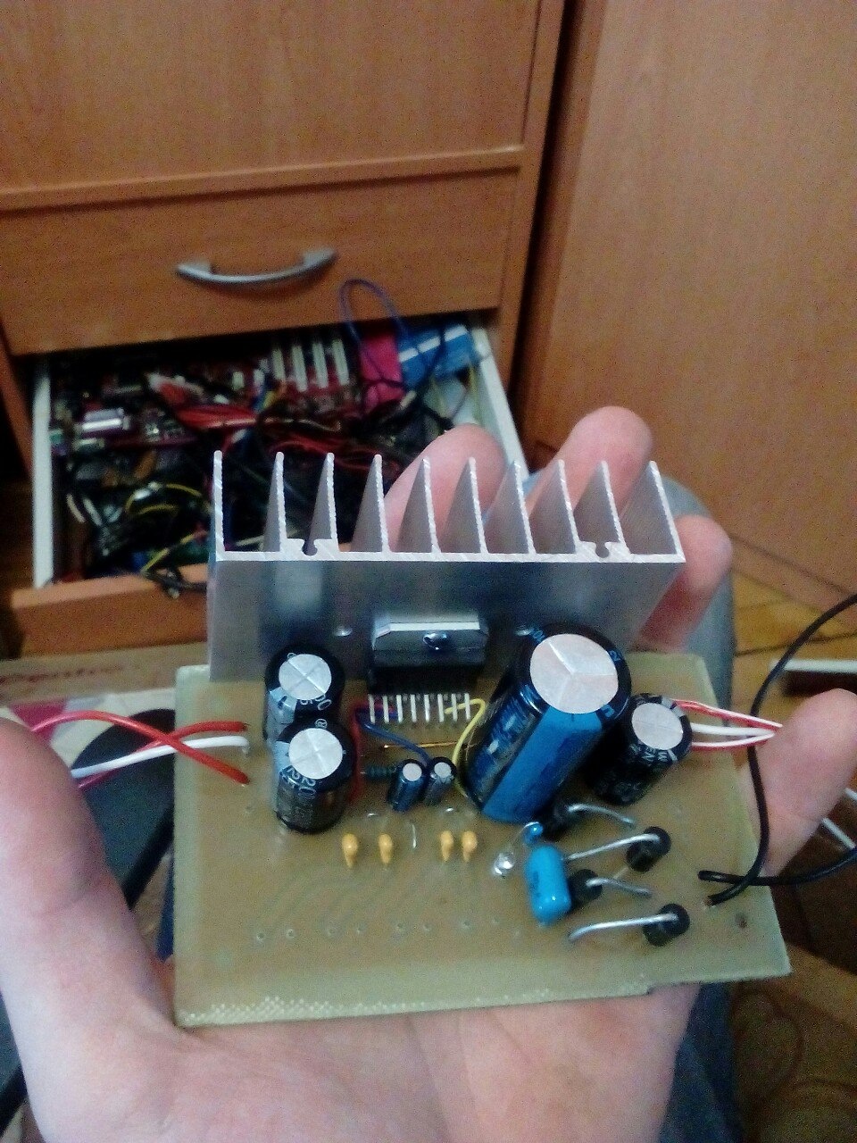

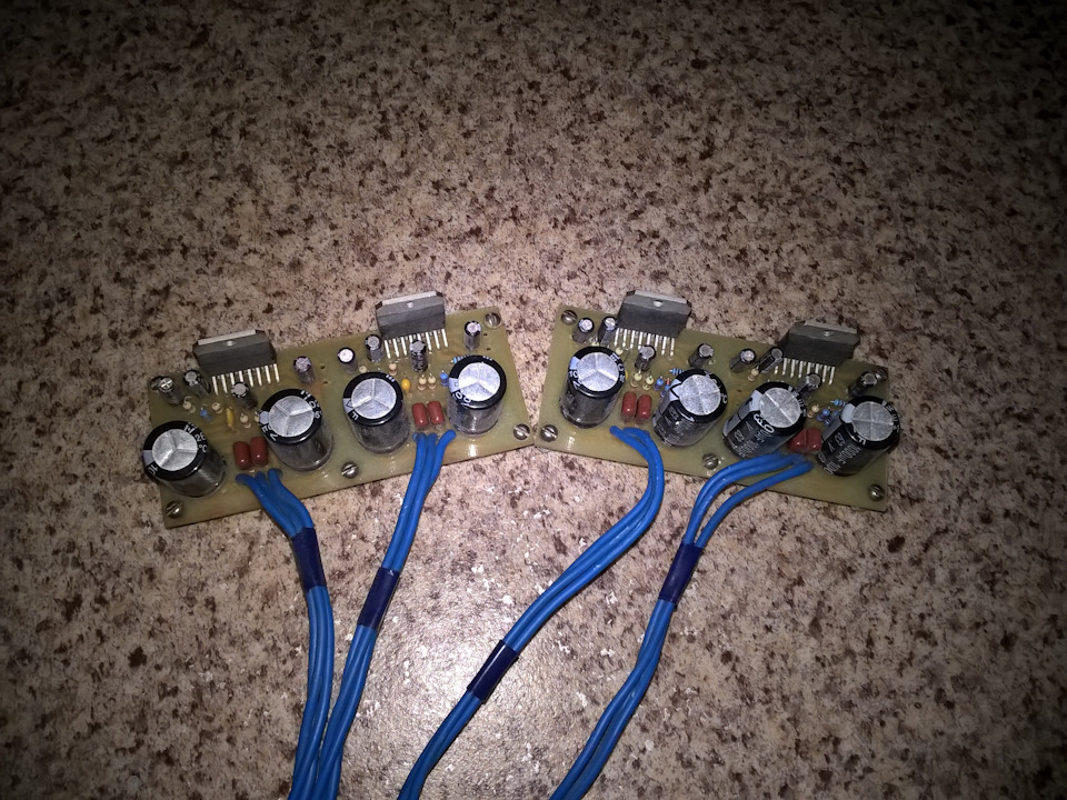

Впаиваем детальки.
Сглаживающий конденсатор стоит на 4700мкф, Но нужно больше 6700-10000мкф если не умещается на плате можно вывести проводами отдельно.

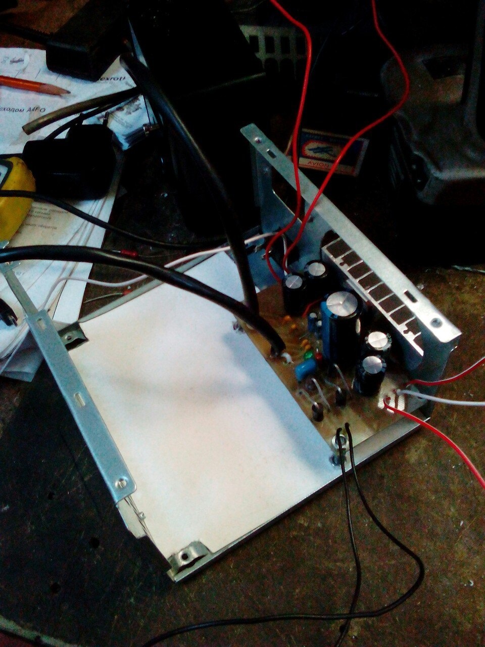

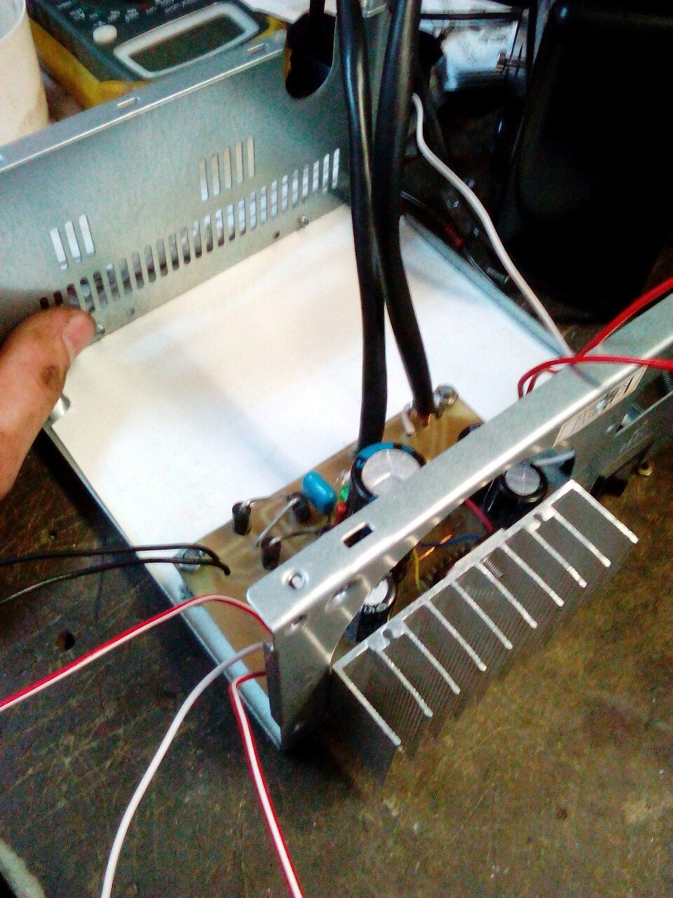

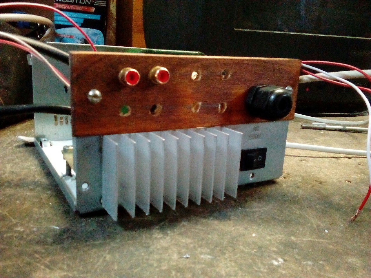

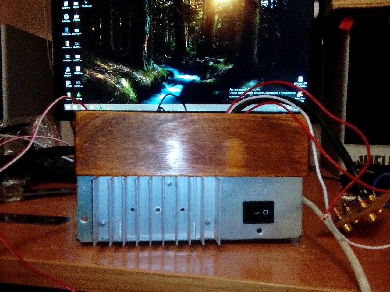

Установил собранный в корпус от БП

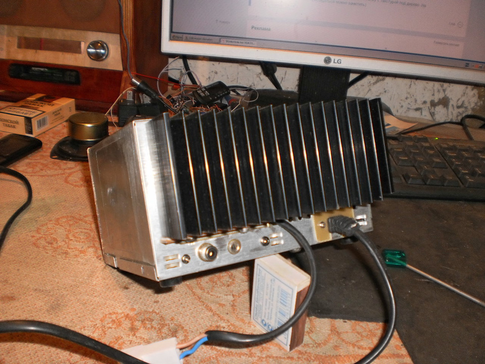

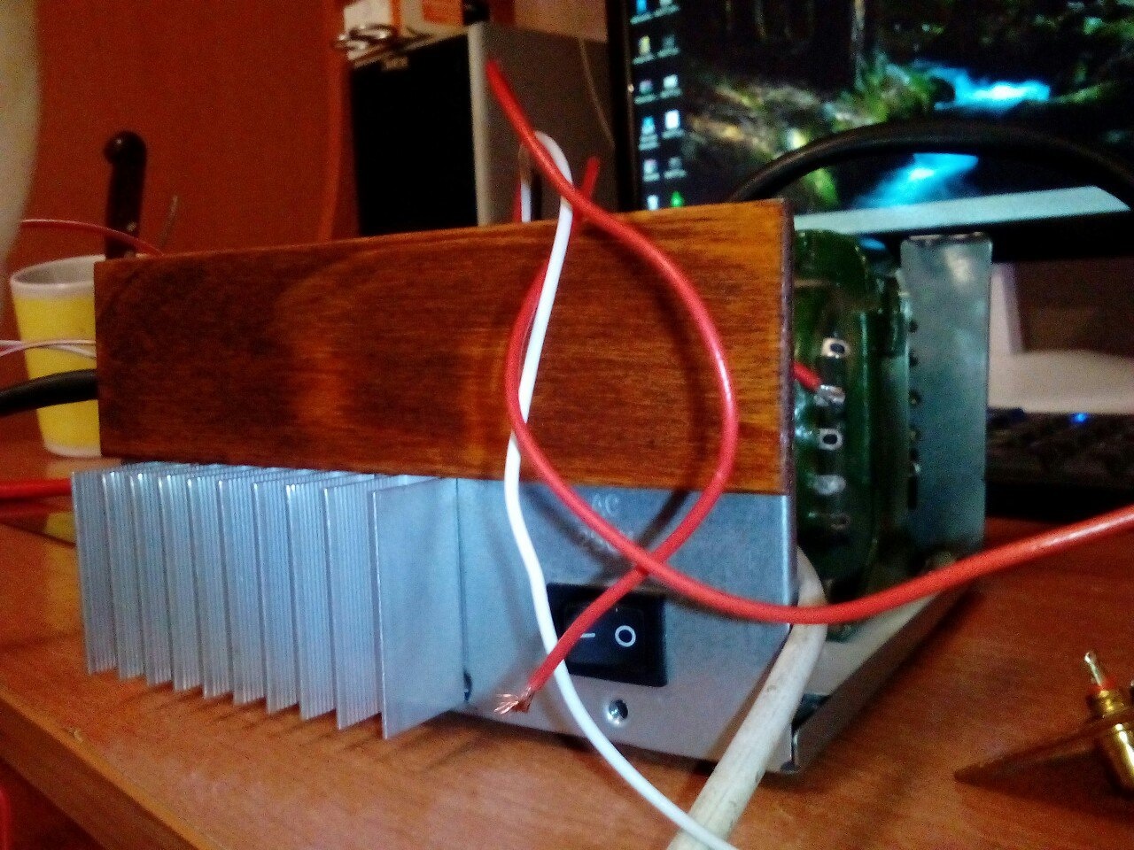

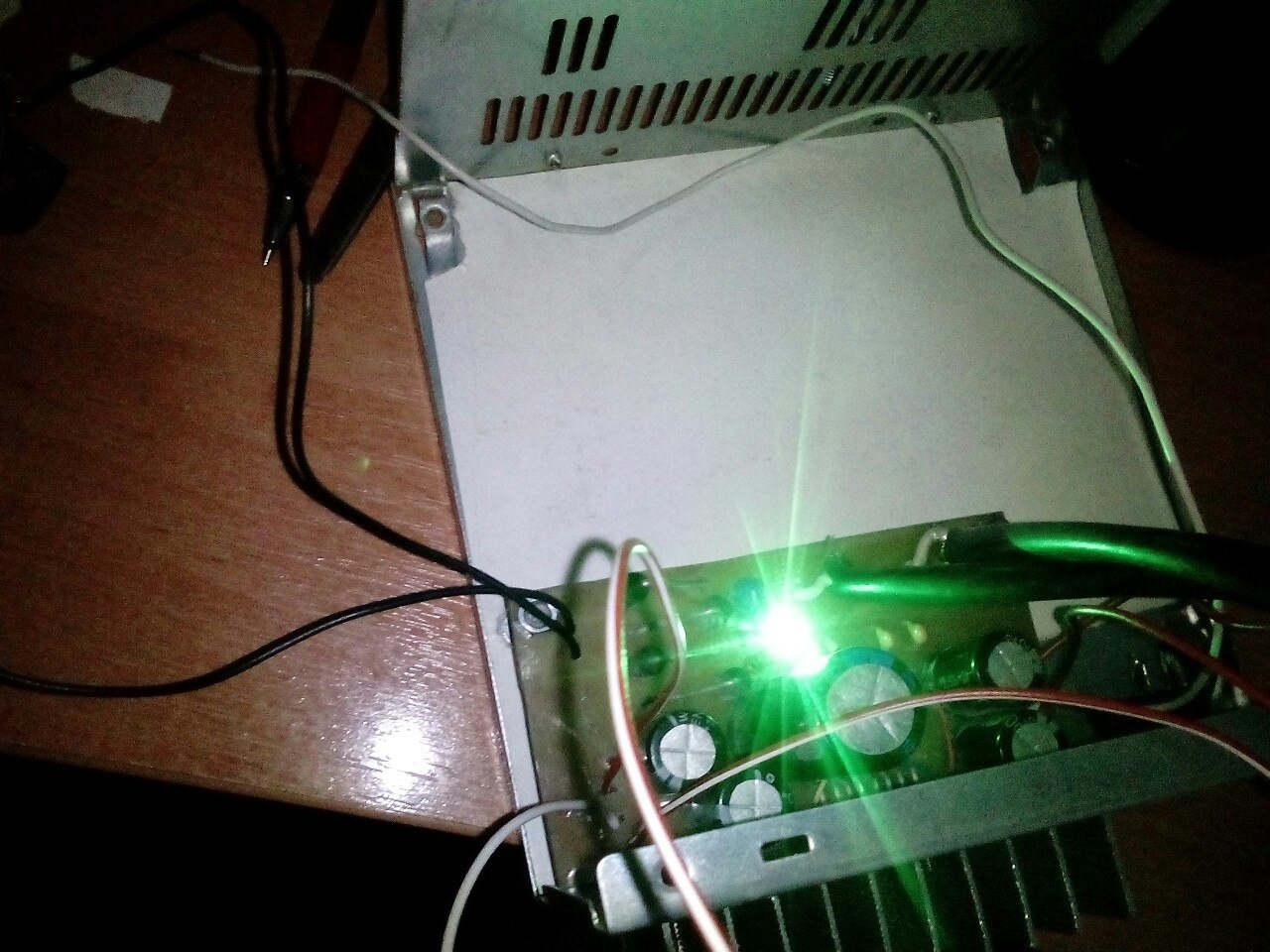

Радиатор вынес на ружу.
Пробный запуск.

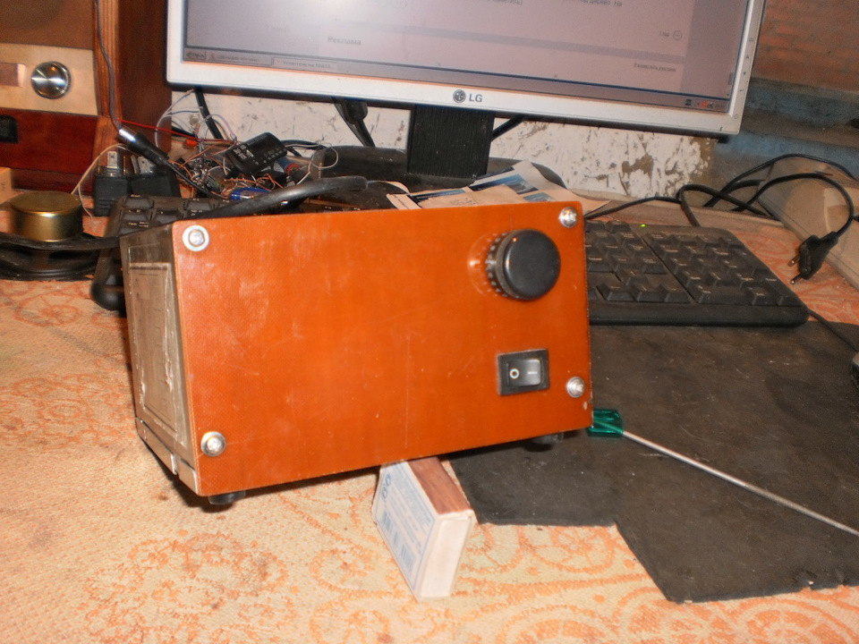

Декоративная накладка закрывающая все ненужные дыры.
вырезал из фанеры и покрыл морилкой под темный цвет дерева.

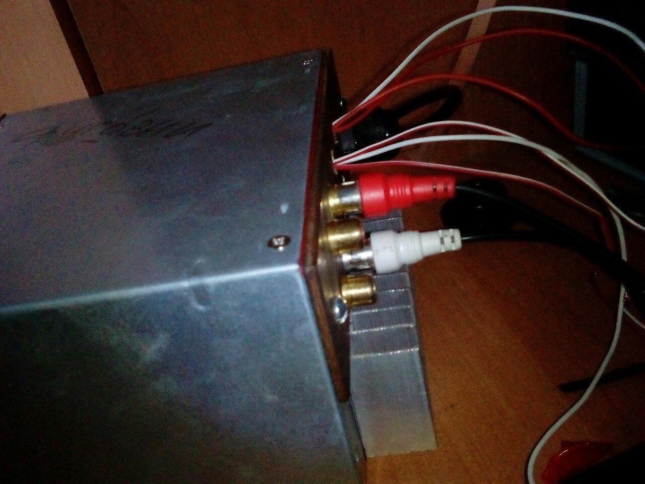

Отверстия под провода.
На передней стороне тоже накладка.

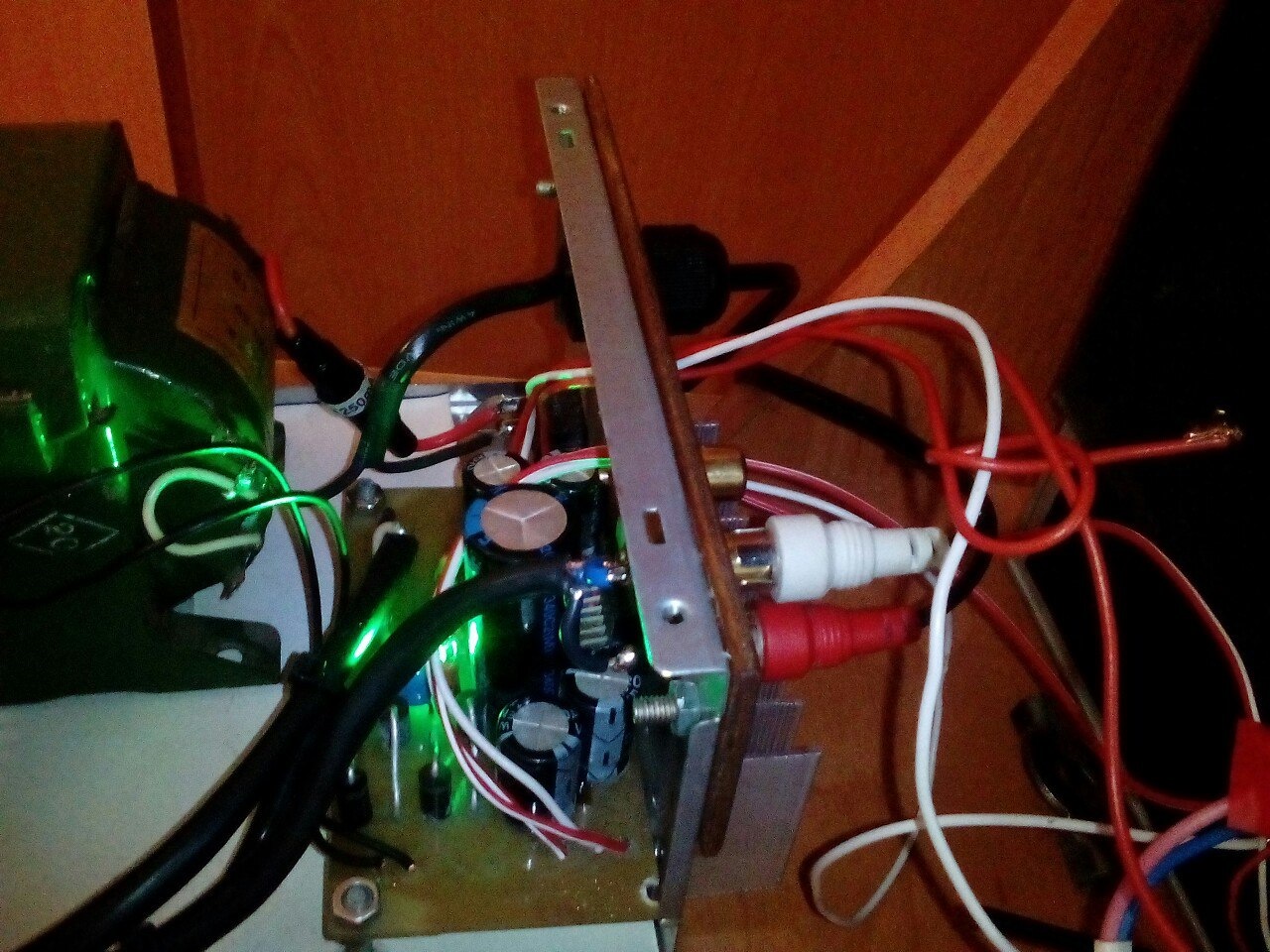

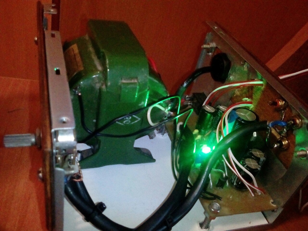

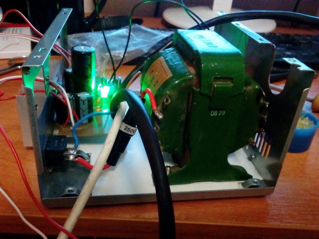

Установил трансформатор. По высоте встал впритирочку.
Транс 12в после выпрямления в постоянку получается около 17в
Сетевой провод обязательно через предохранитель. В случае кз что бы не было серьезных последствий.

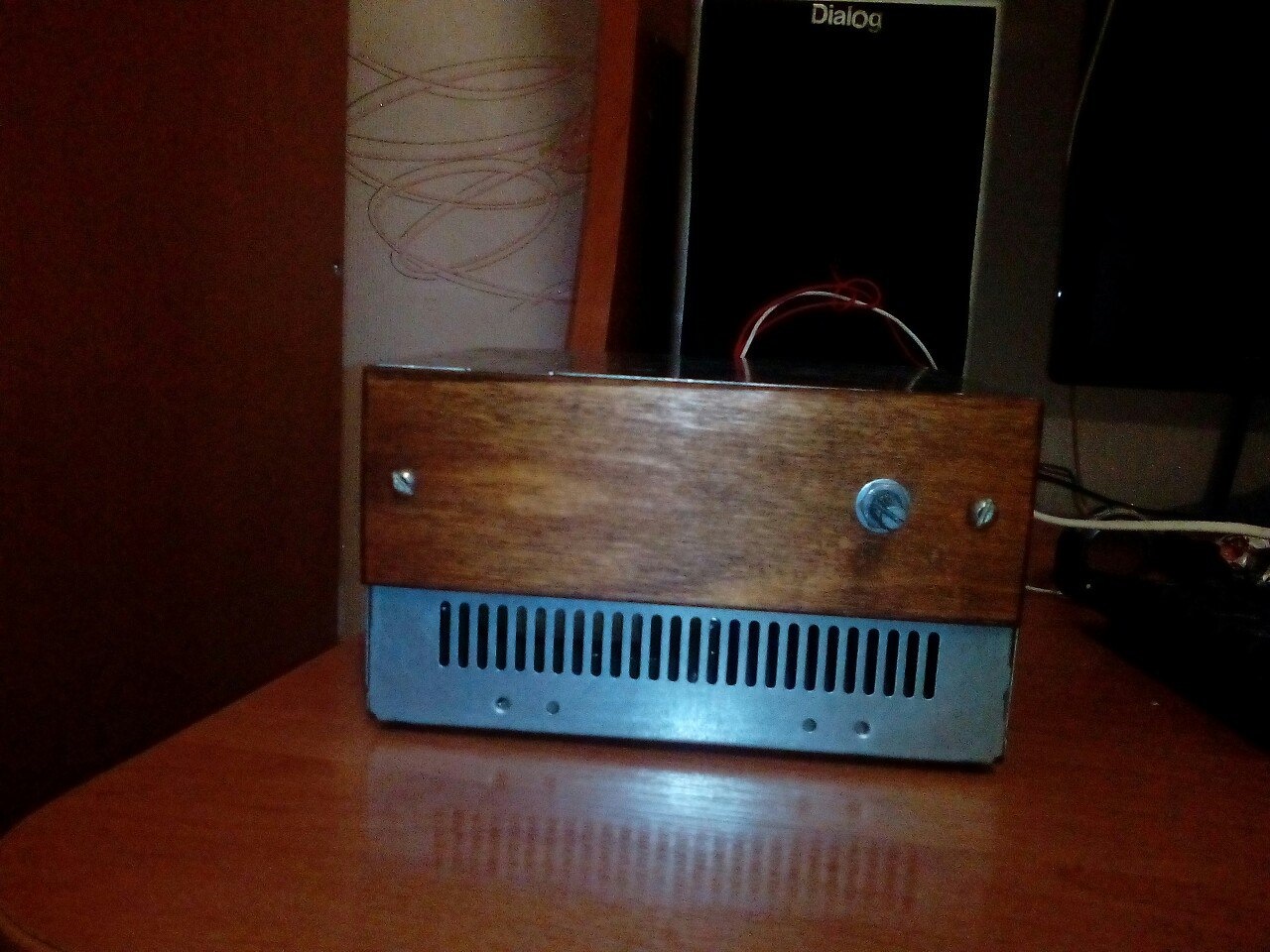

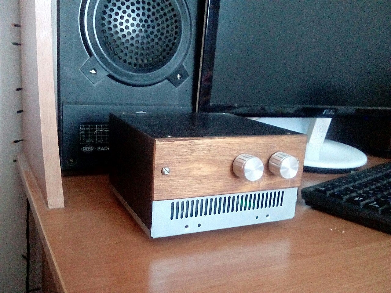

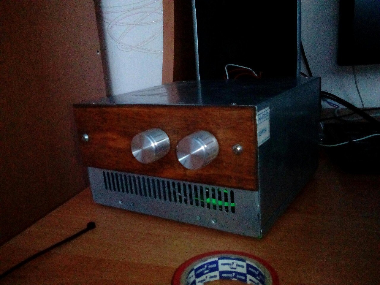

С закрытым корпусом.
Два регулятора громкости перед и зад.
Тембр блок делать не стал т.к. усь этот делал для компа а там есть все необходимые настойки.
громкость прибавляю с клавиатуры. На ней есть кнопочки громкости. А на самом усилителе два регулятора ими я регулирую громкость между передом и задом.
Получилось отлично все устраивает.
Единственное, что трансформатор такого типа имеет вредную привычку гудеть :D
Но я подложил под него резиновую прокладку и гудение практически не слышно.

У меня все желание пропало с этими 7377 возится. Т.к. раза два брак попадался в итоге пока выпаивал плату портил. Сейчас хочу что то по мощнее либо тда7294, либо транзисторы. Тда7294 уже даже собраны 4 канала. Только питать нечем.

Вполне неплохо. Надо только с правой стенки наклейку отодрать ;)
Уже оторвано и верхняя крышка затянута в черную пленку с текстурой под дерево. На последнем фото если приглядеться можно заметить)
