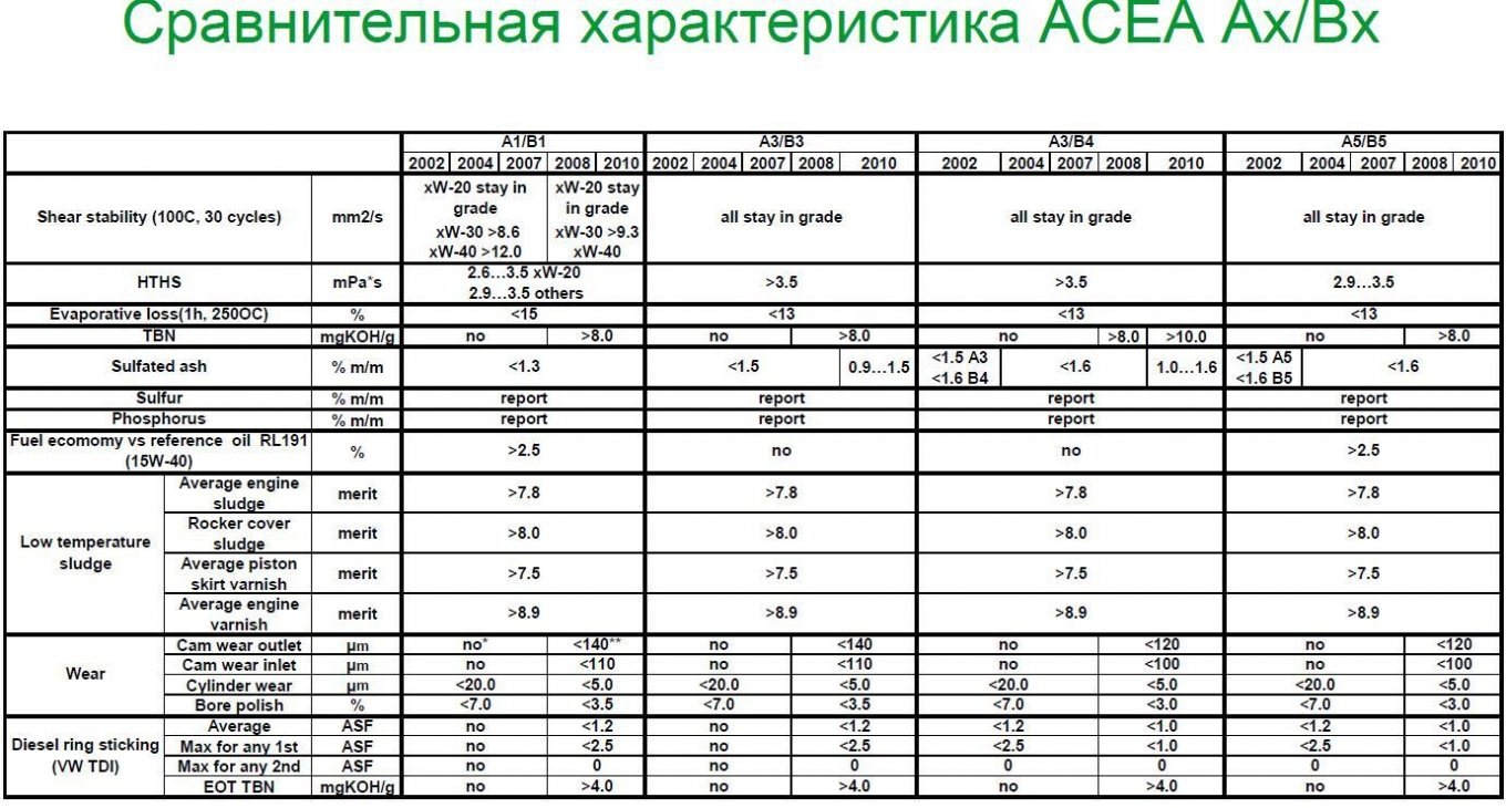

АСЕА A/B — моторные масла для бензиновых и дизельных двигателей.</b>
A1/B1 для бензиновых двигателей и легковых дизелей, которые разработаны для использования масел с увеличенными интервалами замены, которые обеспечивают низкий коэффициент трения, маловязких при высокой температуре и высокой скорости сдвига (от 2.9 до 3.5 mPa.s.) Эти масла могут быть не пригодны для работы в некоторых двигателях. Необходимо руководствоваться инструкцией по эксплуатации автомобиля.
A3/B3 для высокопроизводительных бензиновых двигателей и легковых дизелей, разработанных для применения и/или с увеличенными интервалами замены масла в соответствии с рекомендациями изготовителей двигателей, и/или для применения в тяжелых условиях эксплуатации, и/или всесезонного применения маловязких масел.
A3/B4 для применения в высокопроизводительных бензиновых двигателях и дизелях с непосредственным впрыском топлива. Могут применяться вместо масел класса A3/B3. Смешанные масла с очень высокими характеристиками, позволяющие снижать расход топлива.
A5/B5 для высокопроизводительных бензиновых двигателей и легковых дизелей, которые разработаны для использования масел с увеличенными интервалами замены, которые обеспечивают низкий коэффициент трения, маловязких при высокой температуре и высокой скорости сдвига (от 2.9 до 3.5 mPa.s.) Эти масла могут быть не пригодны для работы в некоторых двигателях. Необходимо руководствоваться инструкцией по эксплуатации автомобиля.

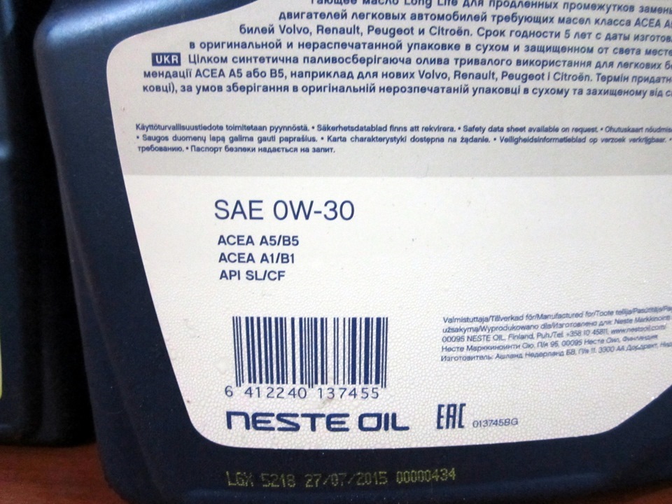

Я смотрю, тоже Нести льешь!
Да, уже давно. Беру напрямую у дилера и дистрибьютора, все устраивает, цена и качество.
