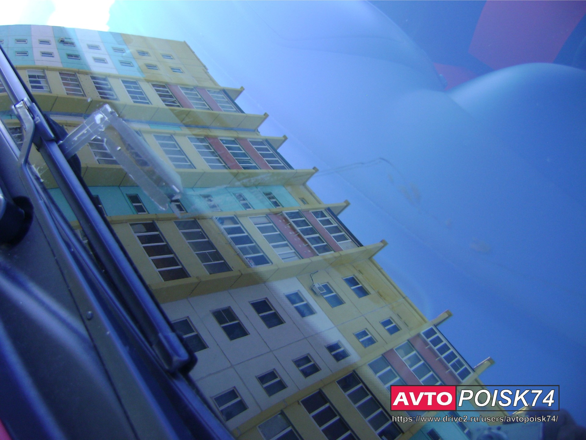

Сразу из видимого с метра. Лопнутое переднее стекло(так подруга говорит), заклеенное неведомой ерундой.

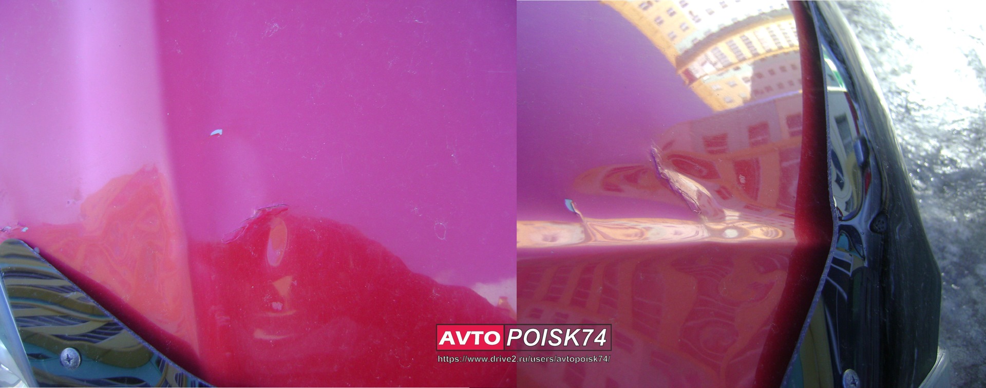

Мятый капот в труху. Его нужно менять, так как восстанавливать его не имеет смысла. Однако, чтобы прикрыть косяки, на него просто поставили мухобойку. Под ней все тоже мятое, но из-за мухобойки не видно просто.

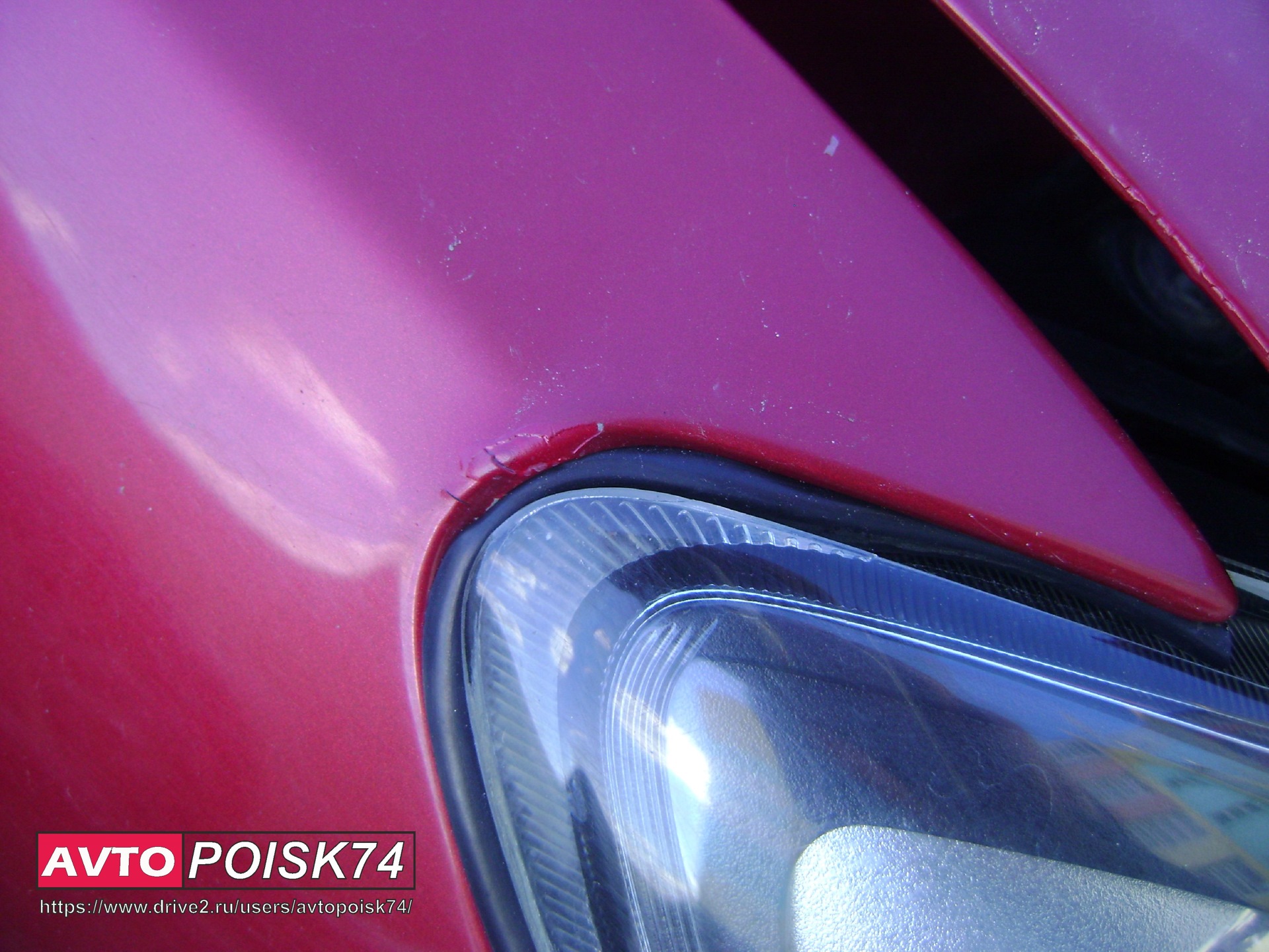

Крыло правое переднее тоже с косяком. Посмотрите зазор. Капот закрыт в данный момент.

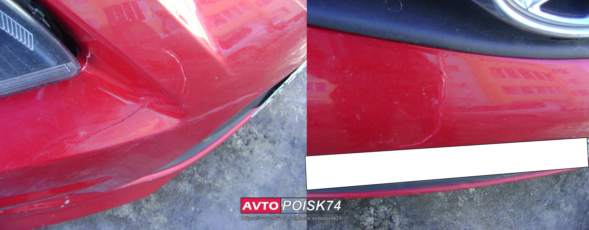

Бампер, может он целый? Нет, он разбитый, и подпаянный изнутри.

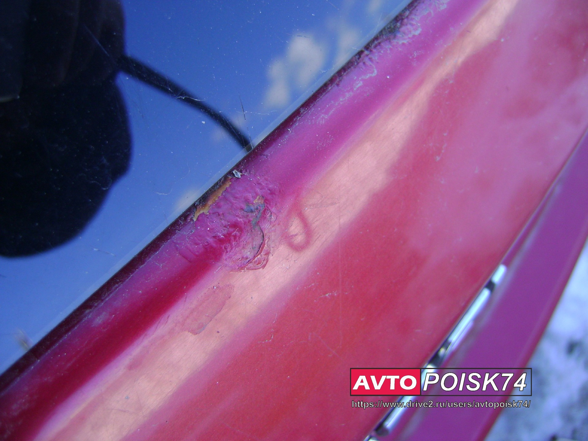

Крышка багажника гниет.

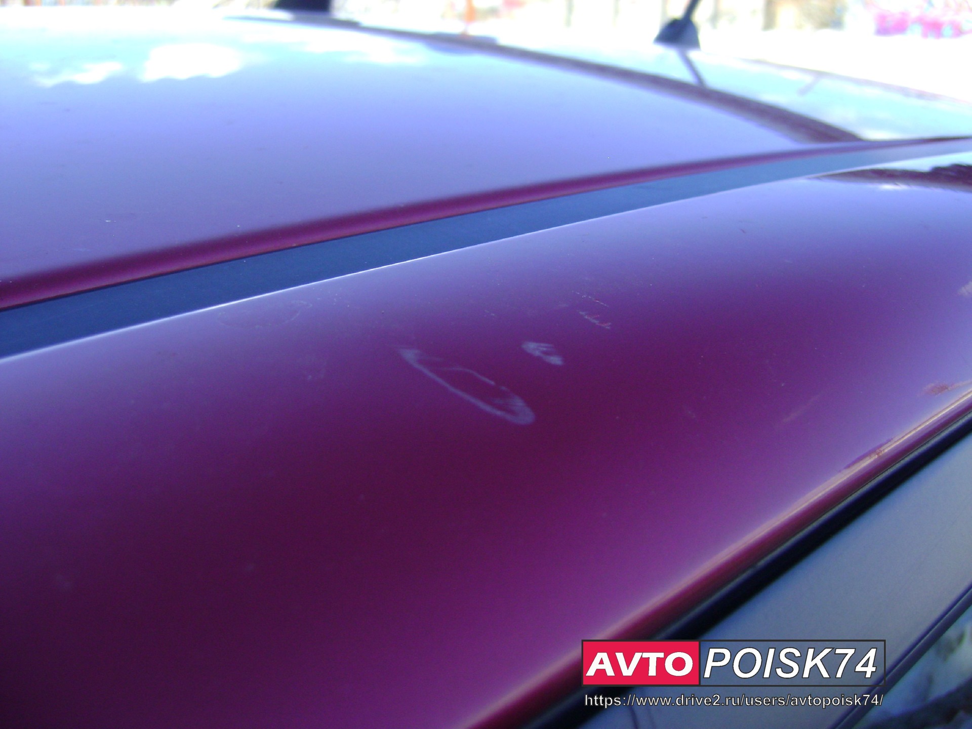

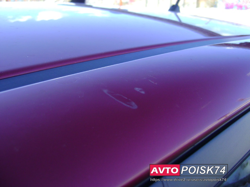

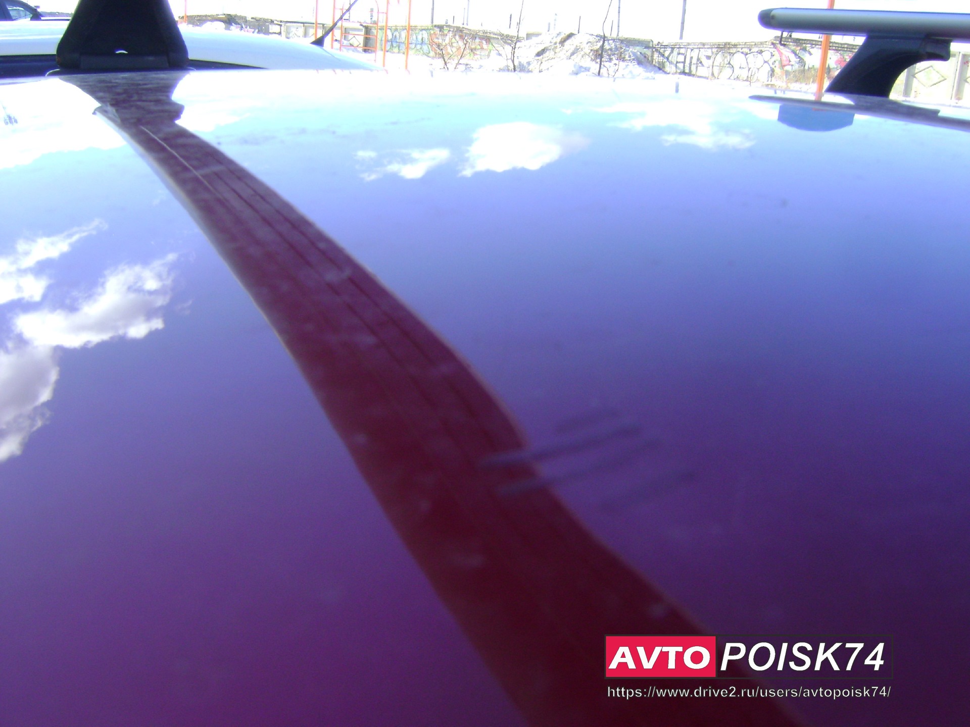

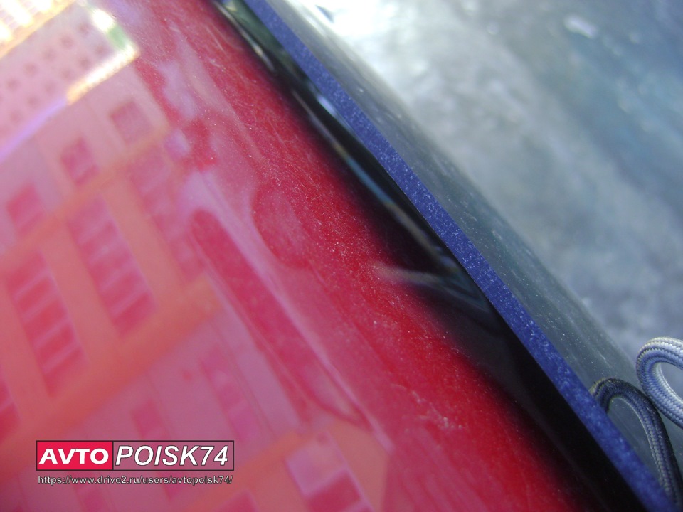

Крыша и стойка рядом с крышей имеют вмятины и царапины. Пускай не очень понятно по фото, но поверьте мне, красить придется, или будет гнить.

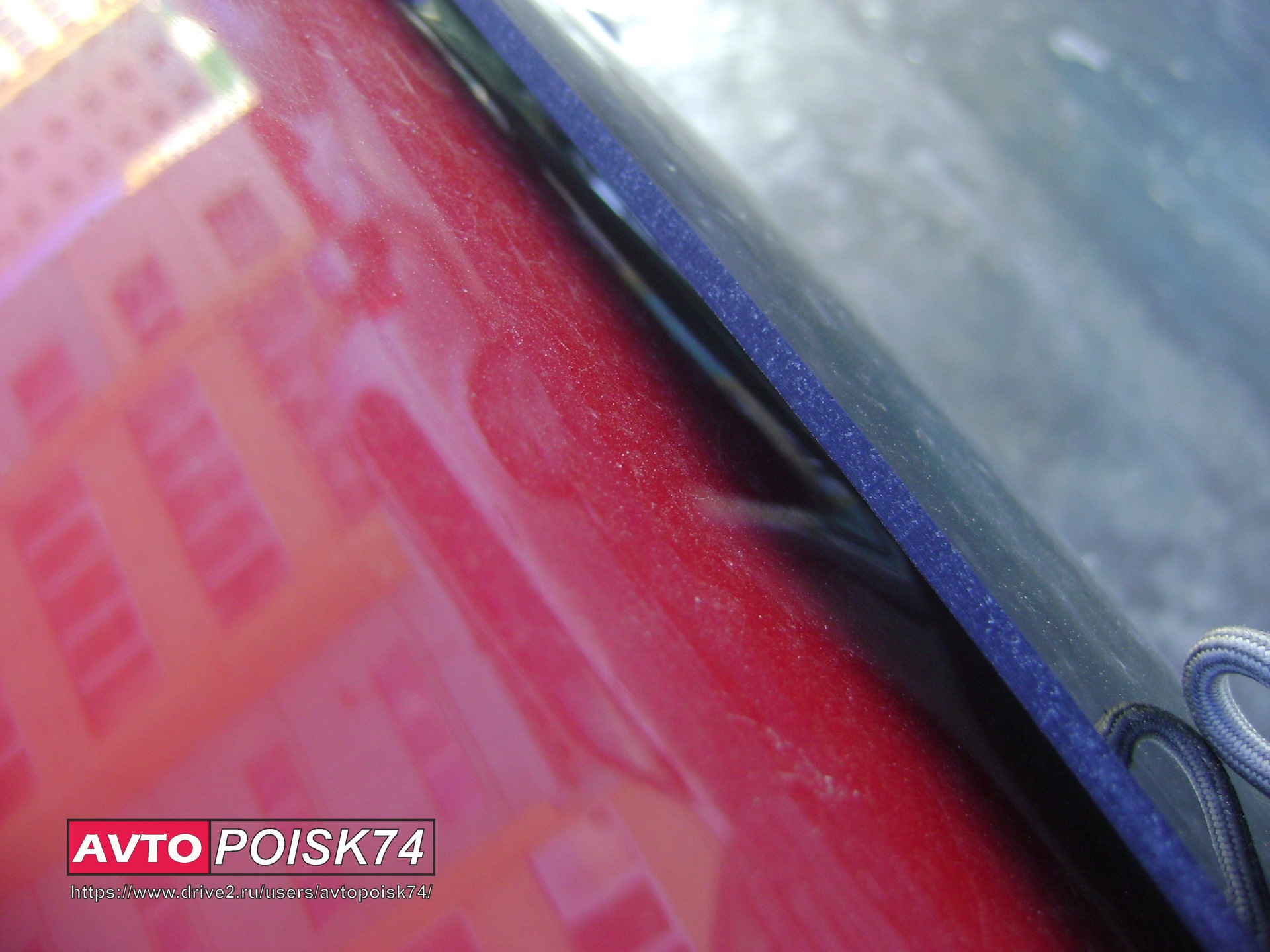

Теперь о целостности и окрасы на автомобиле.
Может хоть целая она, подумали Вы? Просто недавно всажена, но вся в родне?
Это тоже не так. Она много где подкрашена, но промерял я только 2 элемента, и они оба криво покрашены ! Нужны лишь глаза, чтобы это понять.

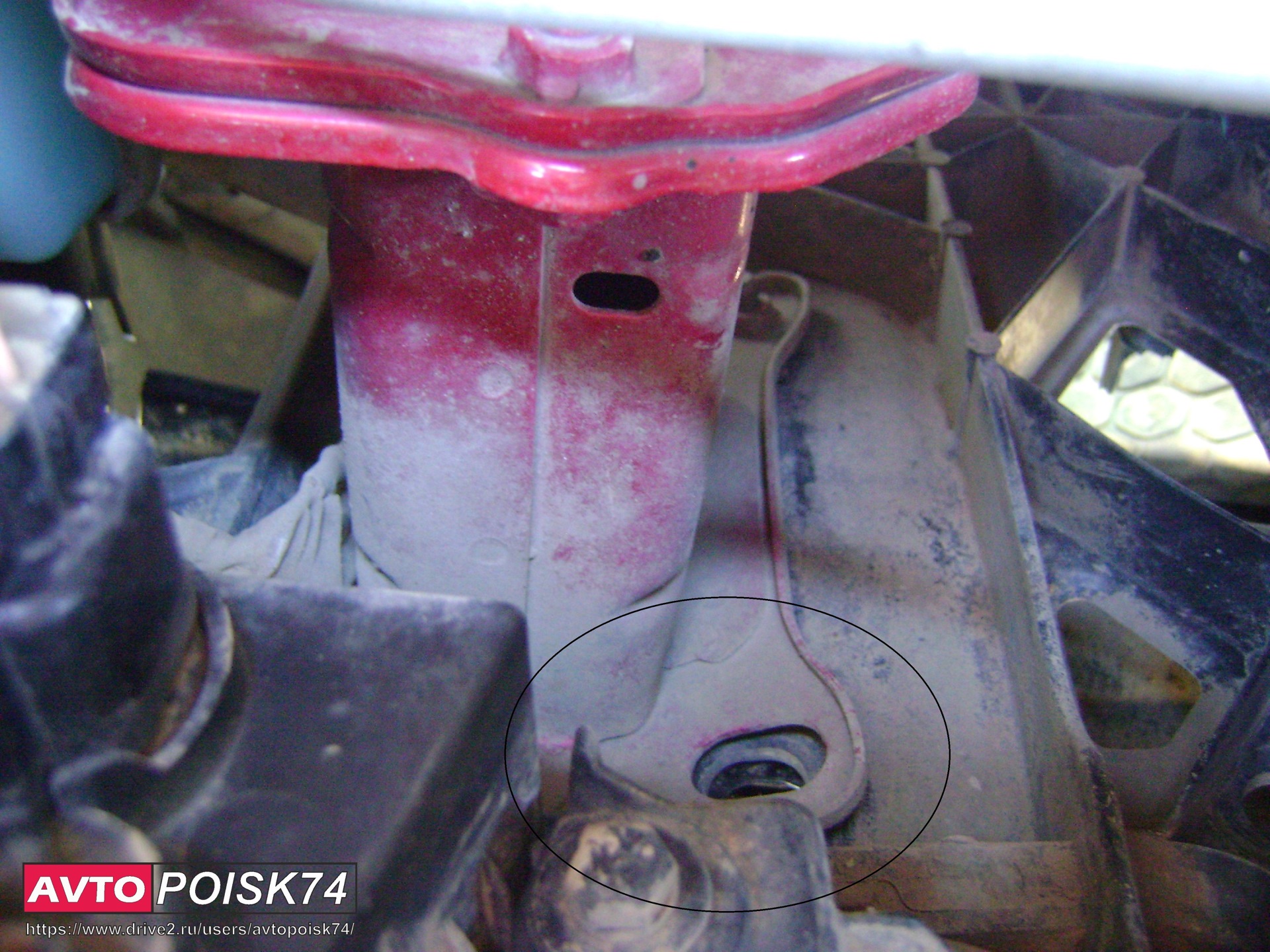

А далее, самое интересное, что же там под капотом ? ? А там всё закономерно.

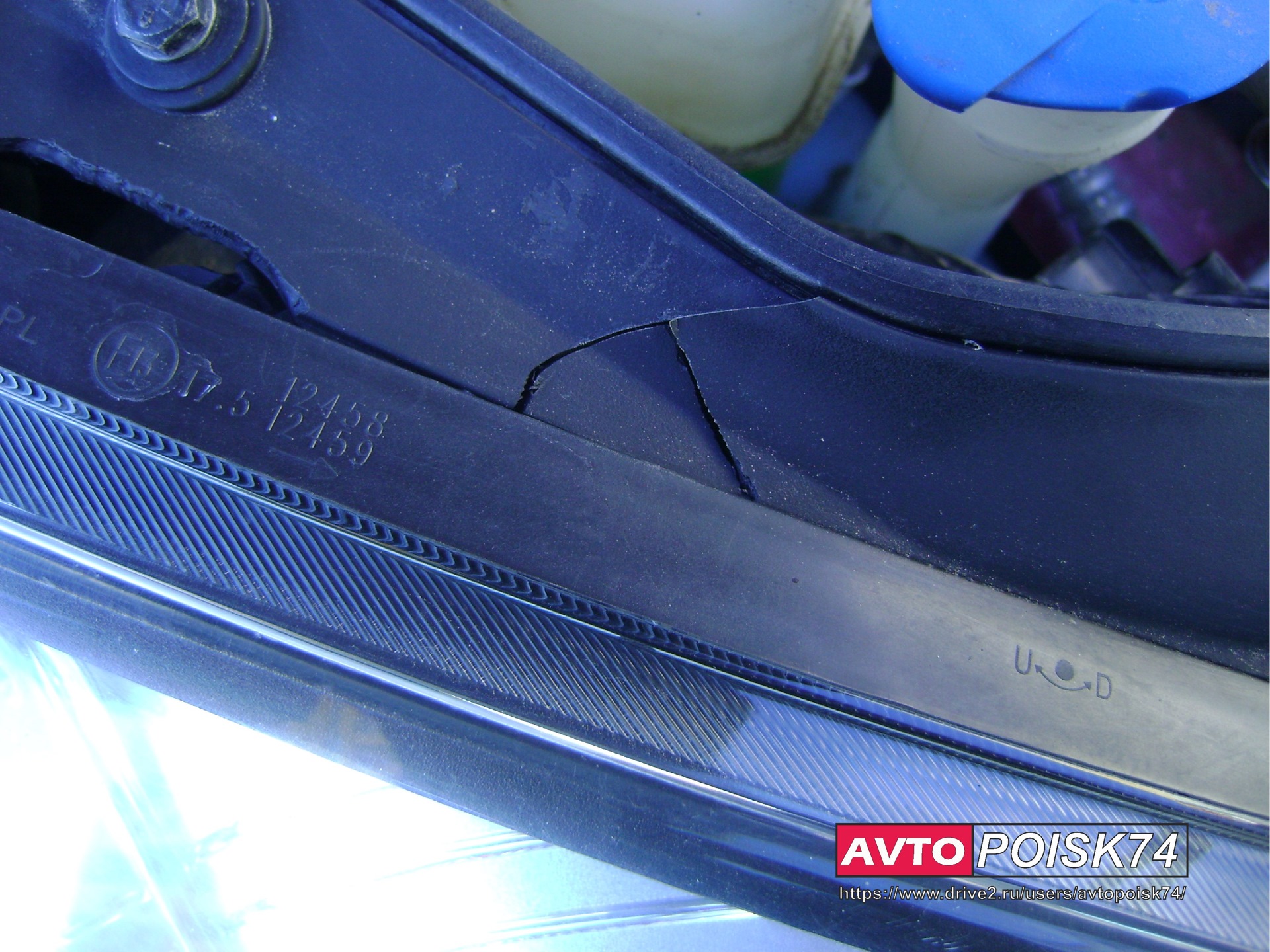

Фара правая под замену. Паять это удел людей, которые ненавидят машины, ведь бу оригинал всегда есть и недорогой, на край DEPO.
Все кузовные элементы крутились, снимались.
В том числе и все фары, и телевизор, и решетки и тд.
Каждый болт, который я мог увидеть под капотом, крутился.

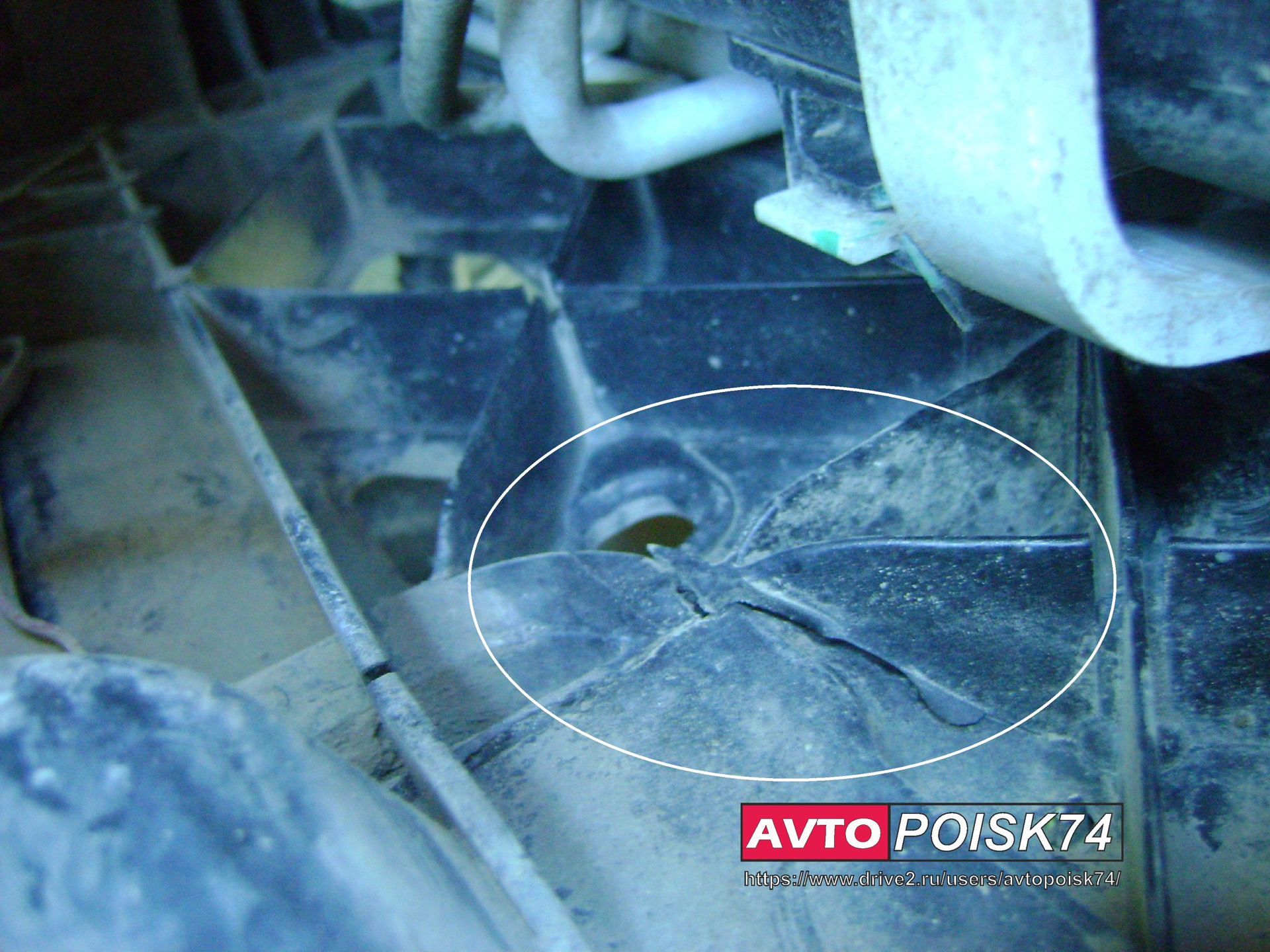

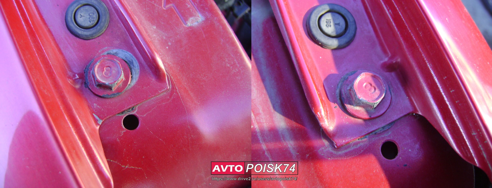

Крепление к лонжерону, тоже надо менять. Один болт при ДТП вылетел. Сам лонжерон ушел или нет, надо смотреть и разбираться еще. Я не могу проверить геометрию кузова.
Телевизор, он пластиковый. И треснутый само собой. Может в нескольких местах, может в одном месте. Но надо менять в сборе и целиком теперь.
