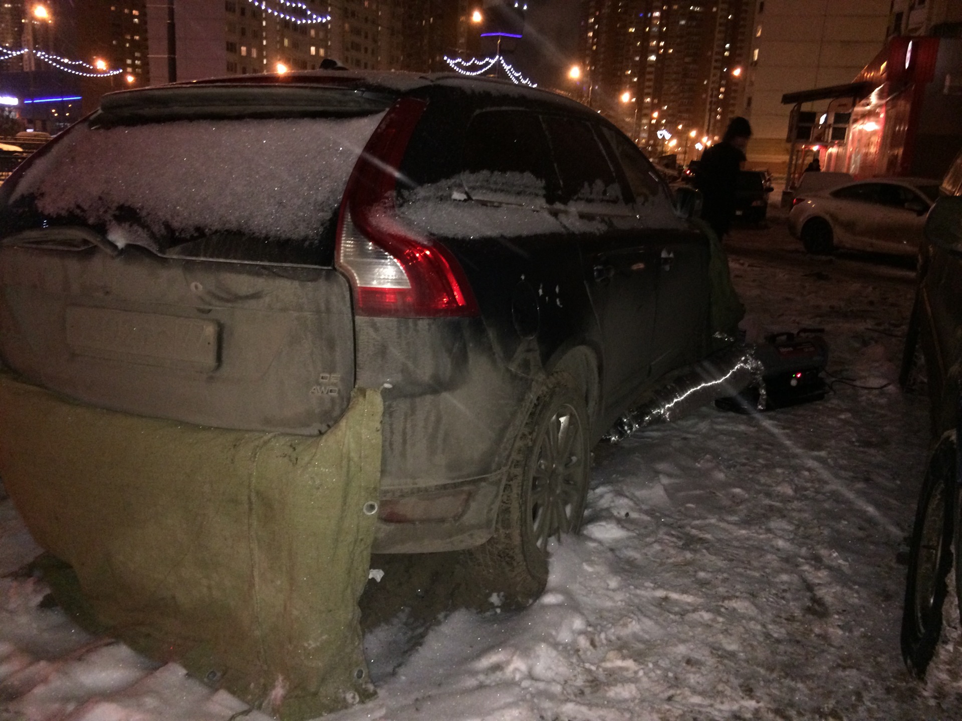

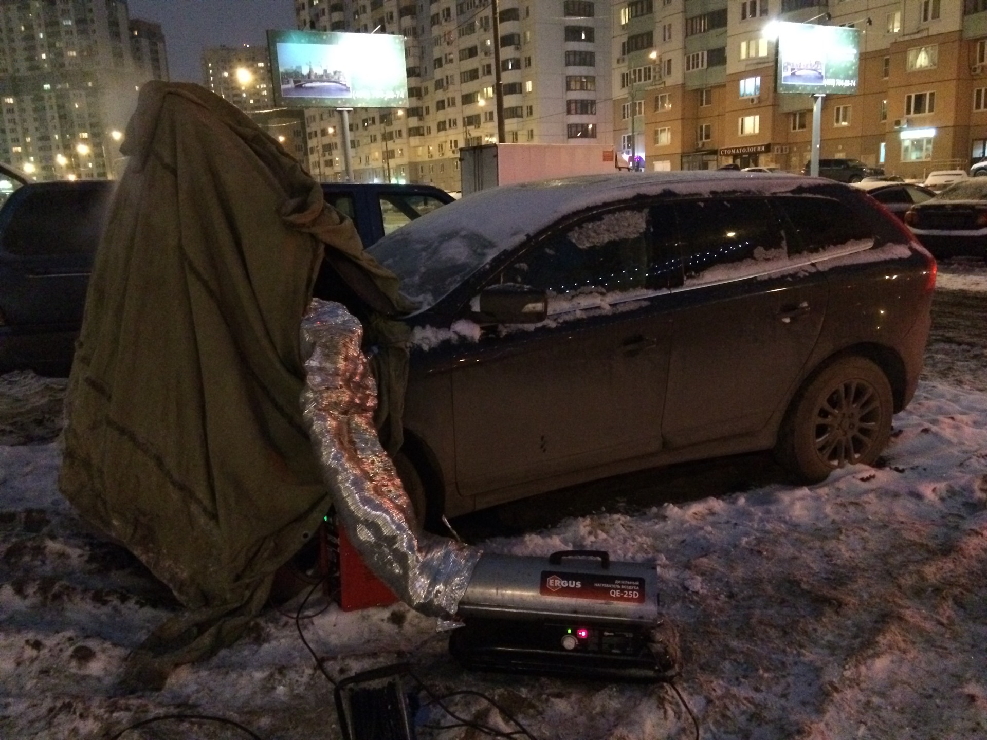

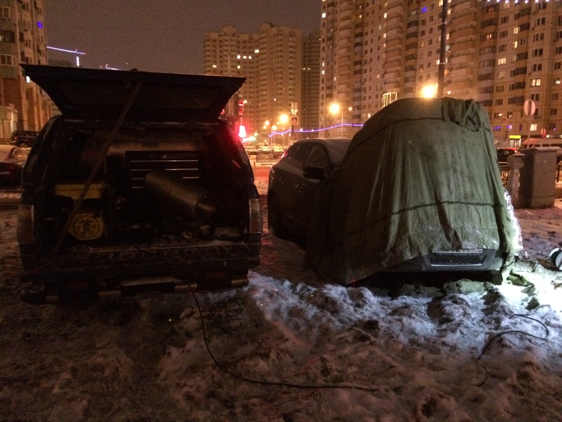

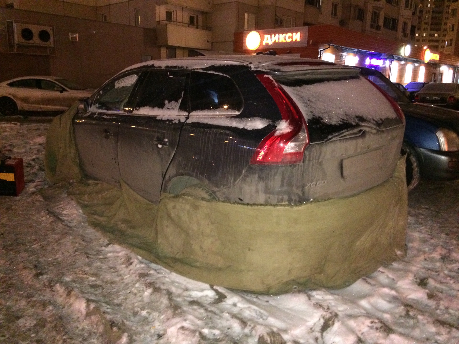

Этой зимой проблема опять проявилась. После нового года 15-16гг. после длительного простоя на морозе вообще отказалась заводиться, вызывал техпомощь, отогрели пушками, запустили.
Проблема прогрессировала, очень плохо запускается при небольшом минусе, при -15 вообще не запускается, только с использованием средства Hi Gear «быстрый запуск».

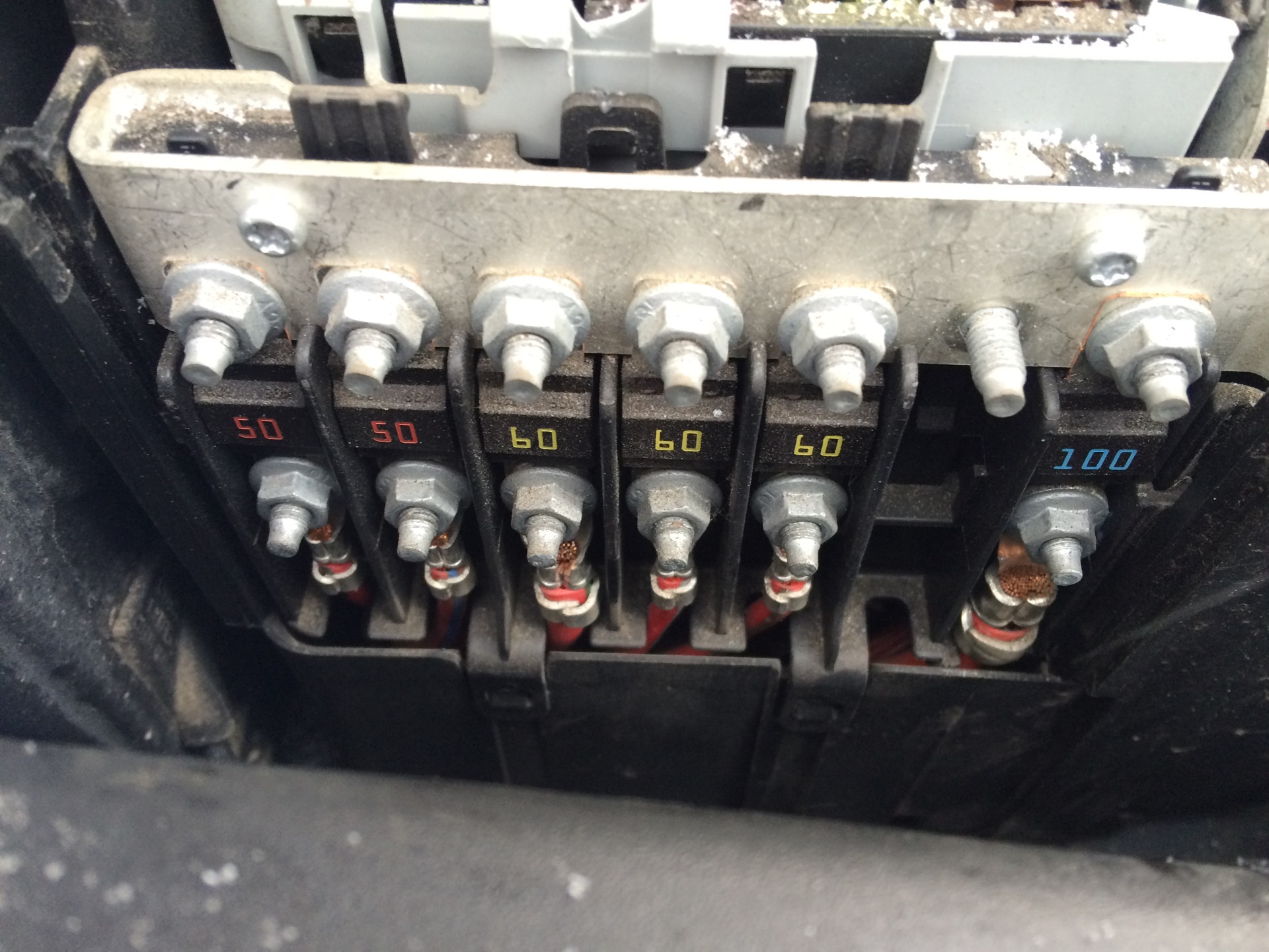

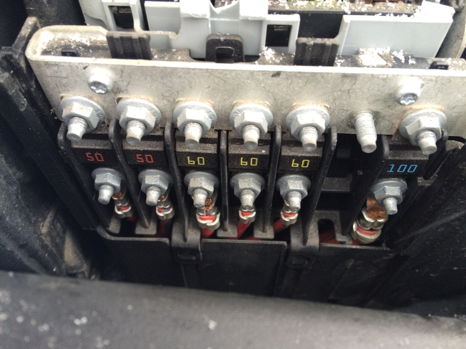

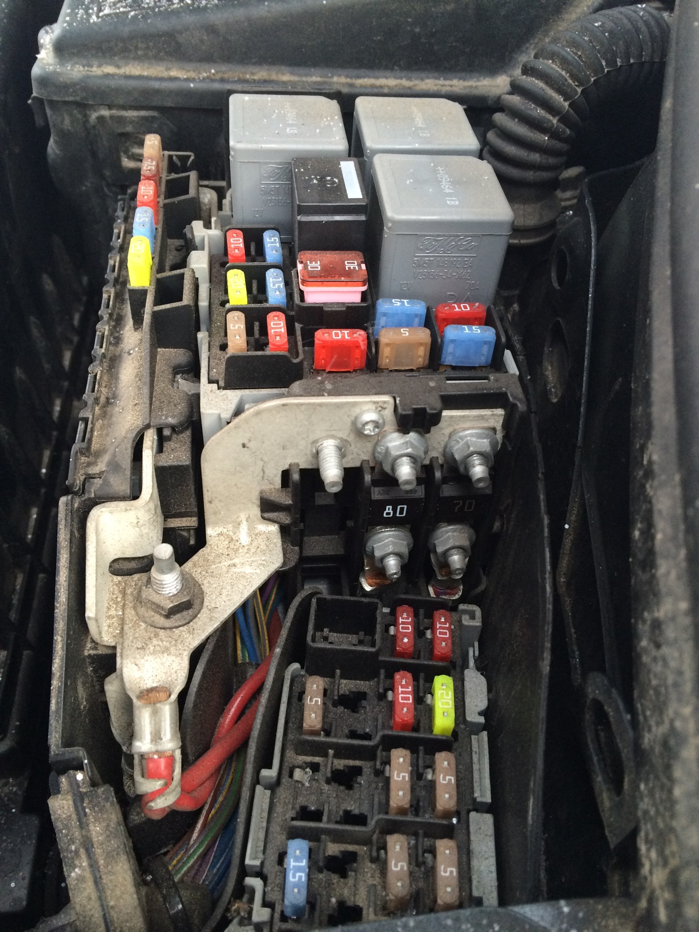

Нашел электрическую схему (у самого образование электротехническое), проверил предохранители в силовых цепях питания свечей и цепях управления реле, все ок.

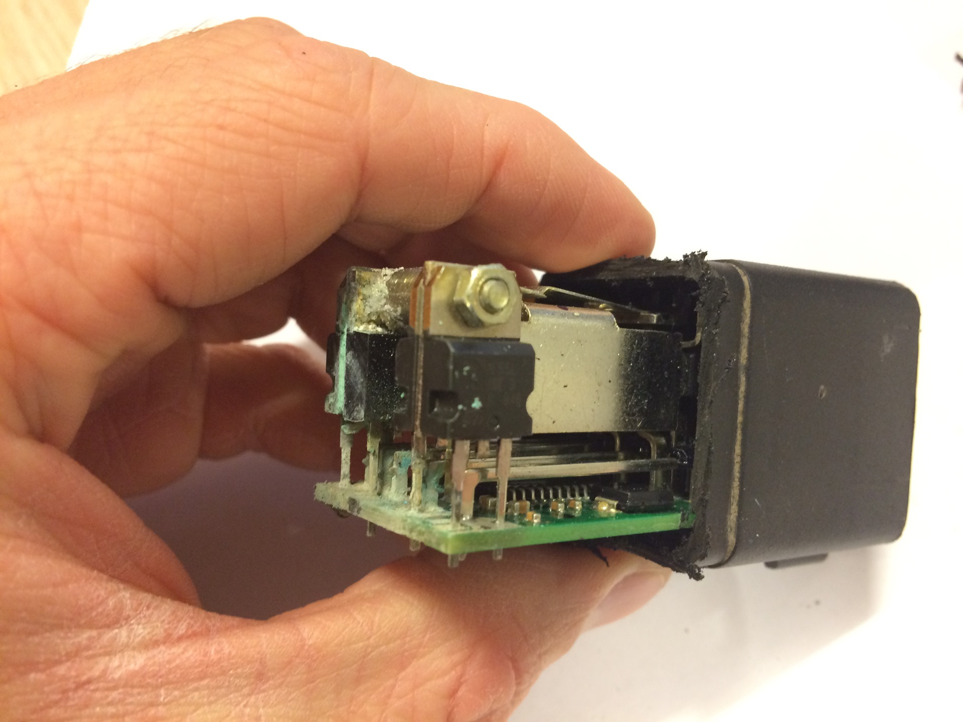

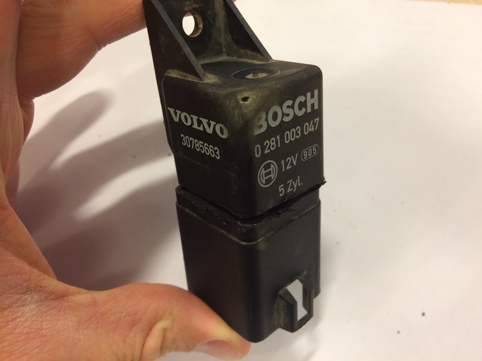

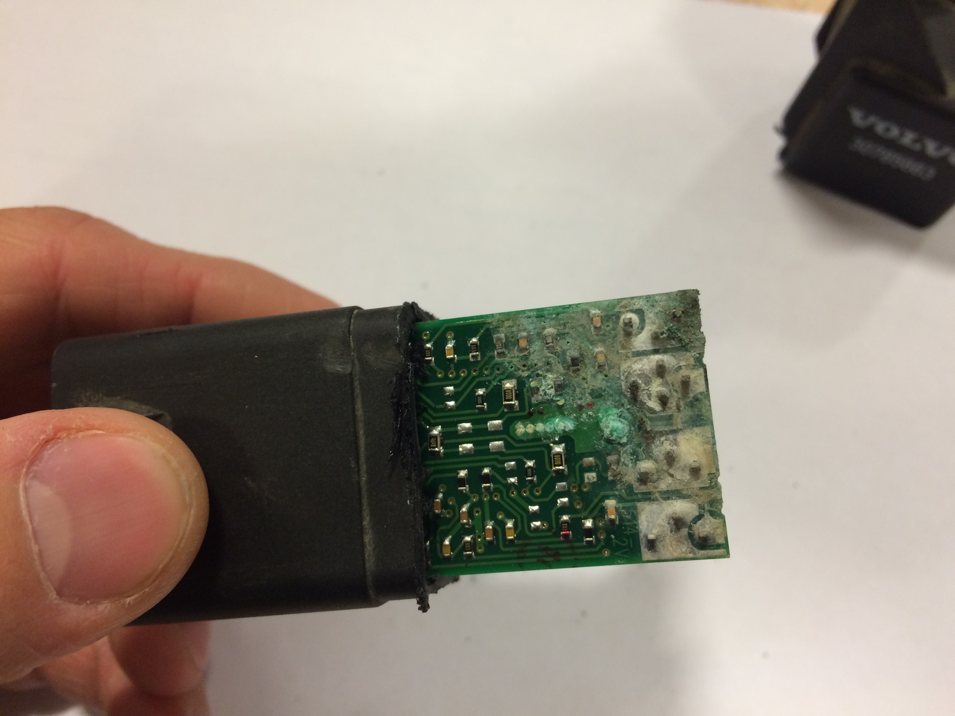

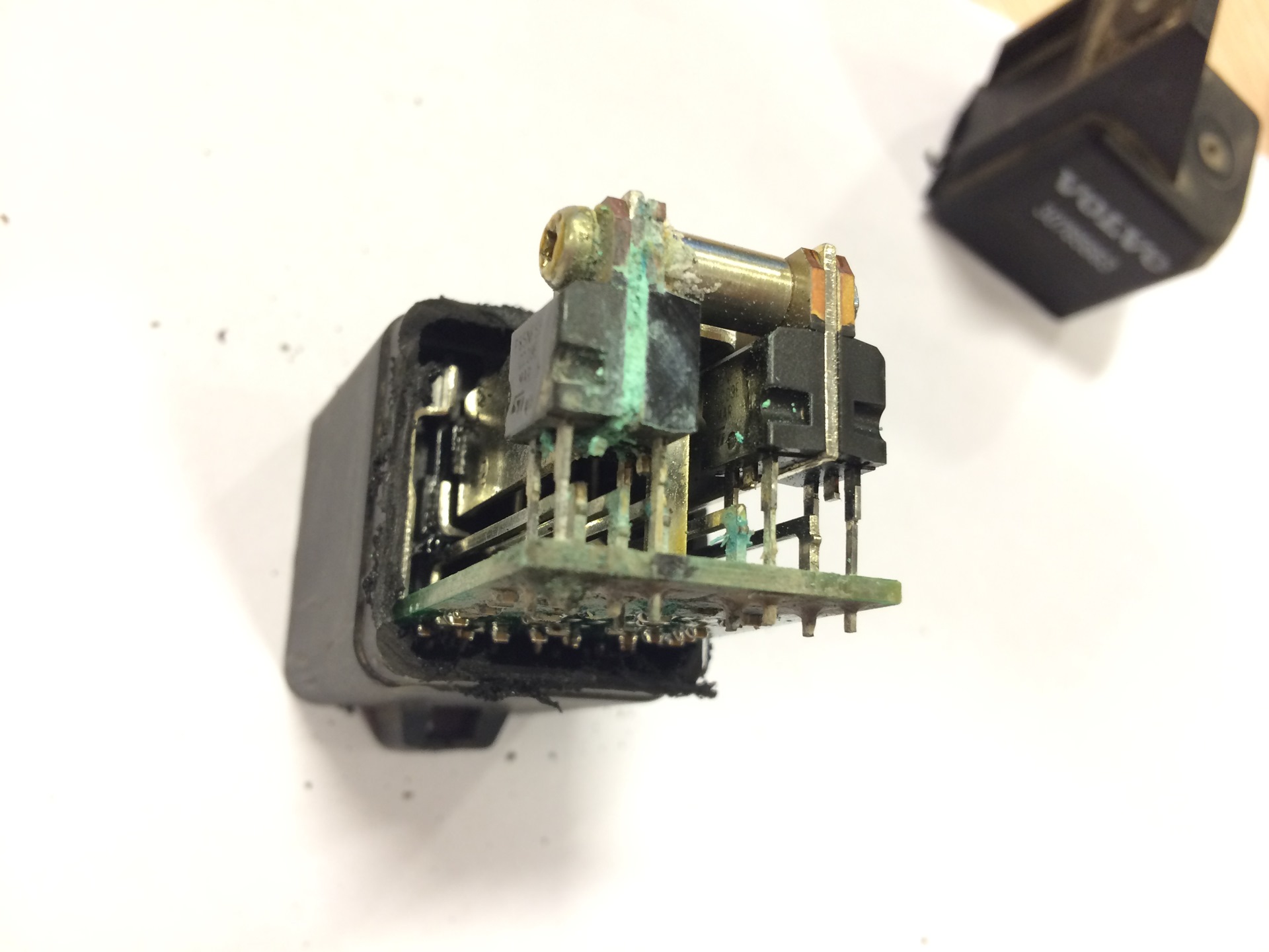

Вывод: либо реле, либо мозг ECU. Второй вариант маловероятен и дорог. Покупаю реле свечей накала Volvo XC60 артикул 31342686, ценник 5563р., работа по замене в РусВольво на рублевке 1300р. При демонтаже старого обнаружили, что у него сломано крепление (крепится к правому лонжерону под фарой) и само реле болталось на проводке и билось об лонжерон. Крепление было сломано при мелком ремонте первым владельцем. В результате протерся корпус, внутрь на схему попала вода и сгнила плата с силовыми тиристорами. Поставили новое реле, авто опять запускается с пол оборота.

Кстати, старое реле не осталось? потому что кажется у меня точно такое же как у Вас…
Нет, остались только фото)
Разобрался. На рестайле хс60 стоит на радиаторе справа по ходу движения.
Не вкурсе, оно должно щелкать при включении зажигания?
Спасибо за подробный отчет. Вы не в курсе, как добраться до реле? Снимать подкрылок или сверху можно?
Купил реле, поменял сам( у меня xc60 2012 года оно находится на радиаторе). То есть как открываешь капот, в левой части радиатора). Проблема оказалась не в ней, а в форсунках. Почистили, стало все ок.
Форсунки мыли как ? Снимали ? можно в личку )
А что свечи Bosh не взяли? Cами же увидели, что в коробке от Volvo. Предыдущие владельцы очень много проблем подкидывают ) Отлично решили проблему!
спасибо за подробный отчет. тоже самое, темпеатура плюс 1. заводится очень тяжело. заменил все свечи. проблема не ушла. заказывать буду завтра реле. гле конкретно он находится?
За правой фарой к лонжерону, видно если снять правый передний подкрылок

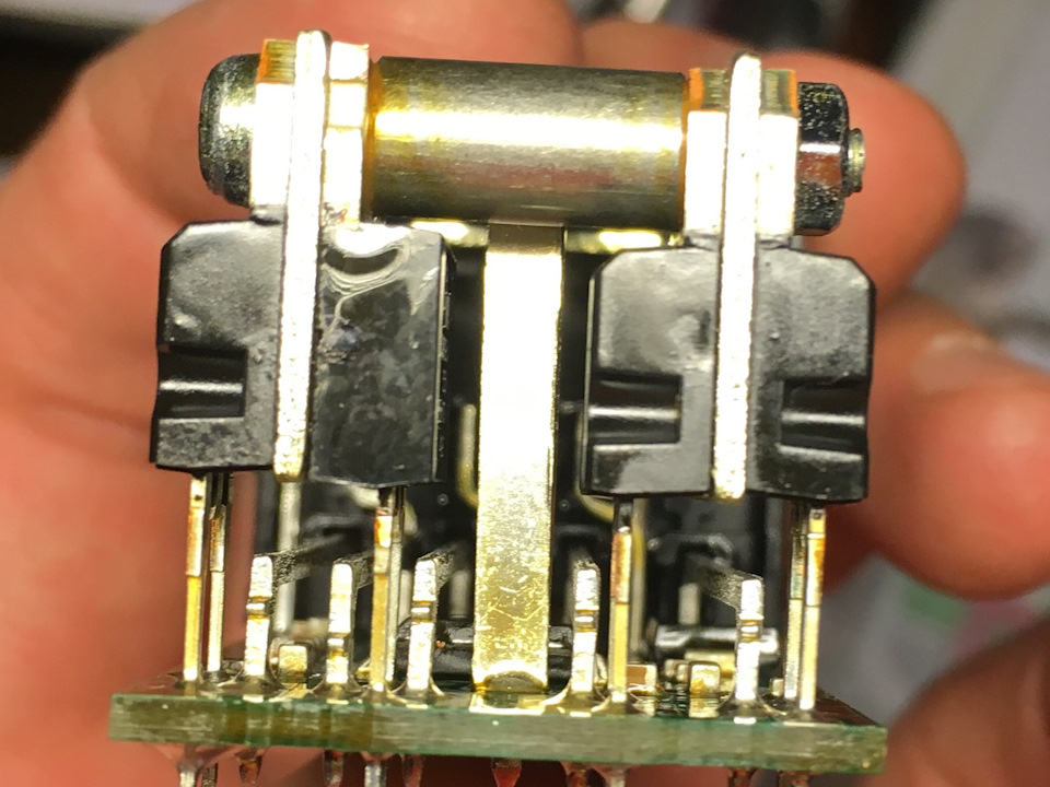

В итоге всё чисто, один тиристор слегка какой-то подплавенный. Странная конструкция, на трёх свечах свой персональный тиристор, а на две один, с бОльшей нагрузкой. Измерения показали, что всё работает и у свечей сопротивление в порядке. Если будет подтраивать зимой, махну сначала свечки на новые.
