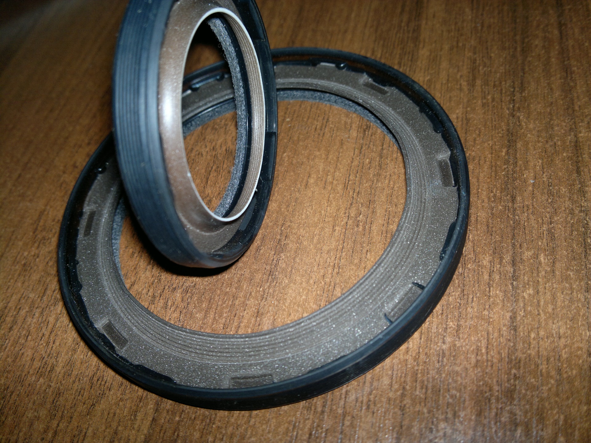

Занимаюсь капиталкой двигателя ВАЗ 2106, подыскивал сальники коленвала которые гарантированно прослужат без течи, весь срок работы двигателя до следующего ремонта, решил брать что получше.
Здесь на драйве нашел рекомендации брать Corteco или Victor Reinz в Экзист, да нашел их там и думал позже возьму, но тут на днях наткнулся на более интересное решение сальники без пружин.
Устанавливаются такие сальники фирмы Freudenberg (Германия)на LADA 4x4, то есть на нивы и шевинивы.
Нашел такие в интернет магазине ниваводов — Niva-lada4x4.
Сальник вала коленчатого НИВА; 21214-1005040000 передний C8002692 "FREUDENBERG SIMMERINGE" KFT — 450руб.
Сальник вала коленчатого НИВА; 21214-1005162000 задний C8002691 "FREUDENBERG SIMMERINGE" KFT — 480руб.
Приобрел такие, надеюсь прослужат долго.

Да, норм ходят, заглядывал, не потеют.
А как их устанавливать? Пишут, что нужно ставить на сухую, подогреть и дать усесться на шкиву.
Здравствуйте. Скажите, эти сальники на сухую ставили, как в инструкции? Время после установки выдерживали? Эти сальники продавались в индивидуальной упаковке или без, и шла ли оправка в комплекте?
Инструкцию не видел, оправки нет. Из пластик. бутылки вырезал и использовал как оправку для большого сальника. Упаковка целлофановый пакет.
Больше 2-х лет отходили все норм и вероятно и больше пройдут, мотор поменял, на новый такие же поставил.
Сам материал на них типа пластика.

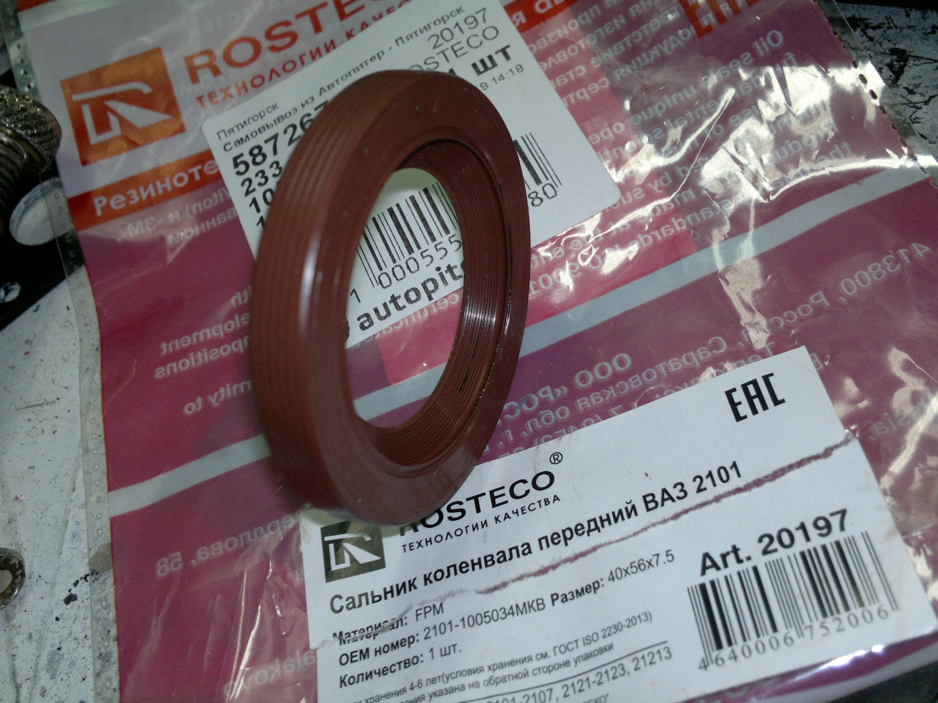

На днях купил еще один вариант подобных уже от rosteco www.rosteco.ru/products/s…ROSTECO-mkv-Viton-Du-Pont, по размеру подошли на полуоси заднего моста, посмотрю как прослужат. На этих материал манжеты мягкий как резина.

материал этот довольно интересный. первый раз когда увидел очень удивился.
Я так понимаю смысл в том, что в отличии от обычного сальника имеющего острую рабочую кромку, которая и сама истирается и вытачивает канавку, этот — давит почти всей плоскостью.
Ставить без оправки не получалось, пришлось из пластиковой бутылки сделать.
Знающие люди говорили, что устанавливать подобные сальники надо обязательно на сухую, и после установки оставить их в покое часа на 3-4 (т.е. ни в коем случае не крутить двиг). Так в инструкции написано.
И знакомый ставил себе на VW такой, очень потом хвалил
