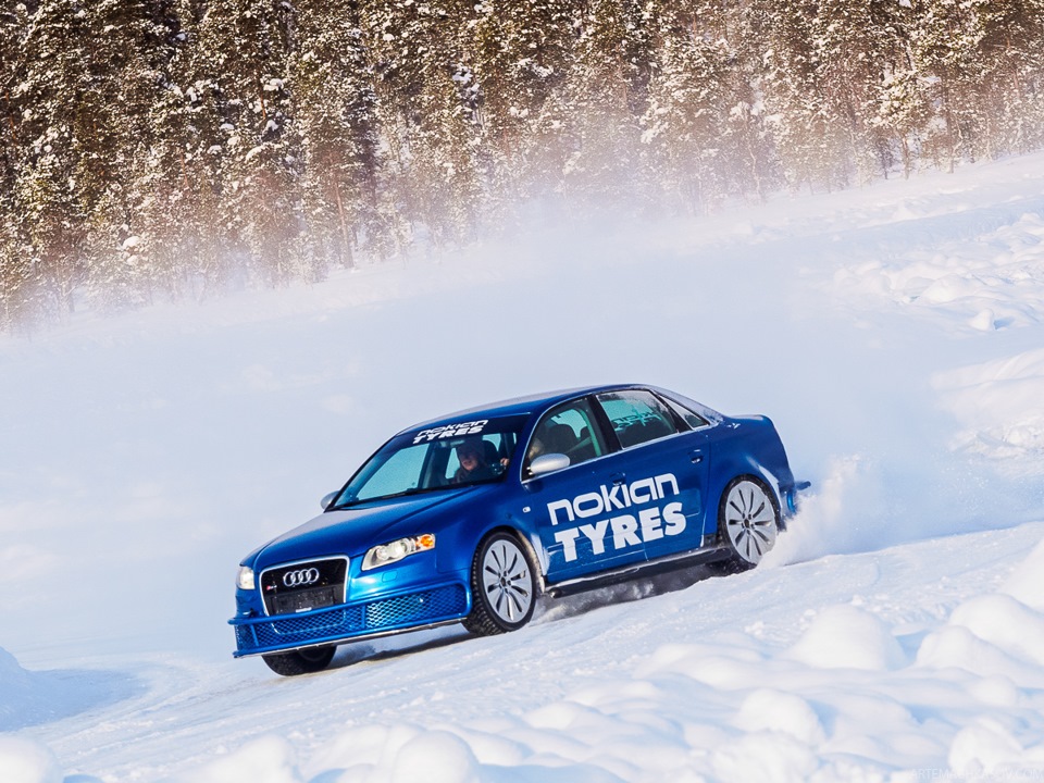

За рулем заряженного седана Audi RS4 на извилистой кольцевой трассе вся эта занимательная математика прячется где-то в крошечном чулане в уголке сознания, всецело вовлеченного в процесс… не управления, а получения наслаждения!
Сочетание плотной подвески, 420-сильного двигателя V8, МКПП и голого льда — гремучая смесь, остроты которой придают низкопрофильные шипованные покрышки Hakkapeliitta 8.
Все ощущения, полученные на кроссоверах, тут транслируются с десятикратной мощностью, словно победные марши. Я пребываю в трансе. Не слышу рычащий звук восьмерки. Не обращаю внимание на снимающие меня камеры и показания на дисплее Racelogic.
Я просто давлю на газ, и стараюсь как можно дольше не сбрасывать скорость перед виражом. Еще чуть чуть, еще немного… под легкий шлепок по педали тормоза нос “эр-эски” встает на траекторию, после чего в легком скольжении автомобиль проходит поворот почти без потери скорости. Есть отключить ESP, то можно поездить боком, в глубоких скольжениях автомобиль послушен и понятен, но… всех "дрифтеров" я решительно нагоняю на переднеприводном Golf VR6.
У автомобиля есть каркас безопасности и нет ESP, но в остальном он абсолютно стандартен — ведь дифференциал повышенного трения можно заказать и в автосалоне. Удивительно, но Golf понравился мне больше всего. По сравнению с избыточно мощной (по моим талантам) RS-кой, автомобиль прозрачен и понятен. Тут я в своей тарелке, полной “лохикейтто” — традиционного финского сливочного супа с лососем. Не зря говорят, что тесты на льду помогают лучше всего продемонстрировать истинный характер авто, его сильные и слабые стороны. Разумеется, это касается и покрышек, и самих водителей. Благо, что автомобили специально подготовлены к вылету на бруствер — установлены металлические бампера с буксировочными проушинами и защита днища.

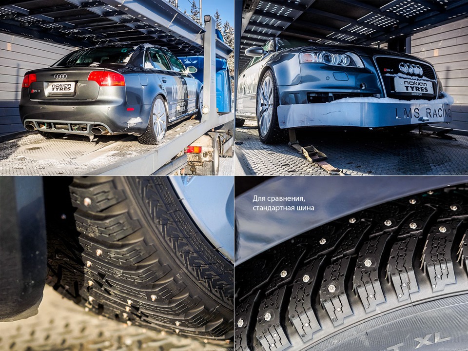

Подготовкой тестовых машин для полигона занималась та же компания LMS Racing, что готовила 1200-сильный RS6 для тест-пилота Nokian Янне Латинена, установившего в 2013 году мировой рекорд скорости на льду — 335.7 км.ч.

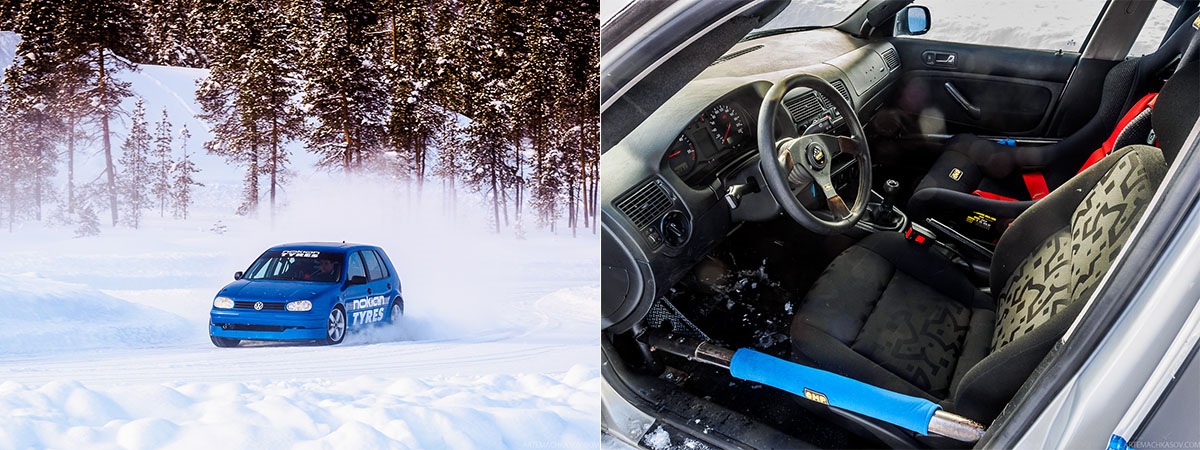

Но первым делом прототипы покрышек обкатываются на… Стареньком полноприводном фургоне Volkswagen LT. Это автомобиль-лаборатория. Между двум осями смонтирована третья, на которую и устанавливаются колеса с тестовыми шинами. Ось имеет регулируемую гидравликой силу прижатия и скорость вращения, что позволяет смоделировать различные условия движения. Полученная с датчиков информация стекается в компьютер, установленный в кабине.
Еще один необычный аппарат — внедорожный фургон на шасси Mercedes Sprinter с колесной формулой 6х6.
Проехать слаломную трассу на этом Golf Cabrio с первого раза не смог ни один из журналистов. Фишка в том, что у него “зеркальный” рулевой редуктор — крутишь руль влево, а колеса поворачиваются вправо.

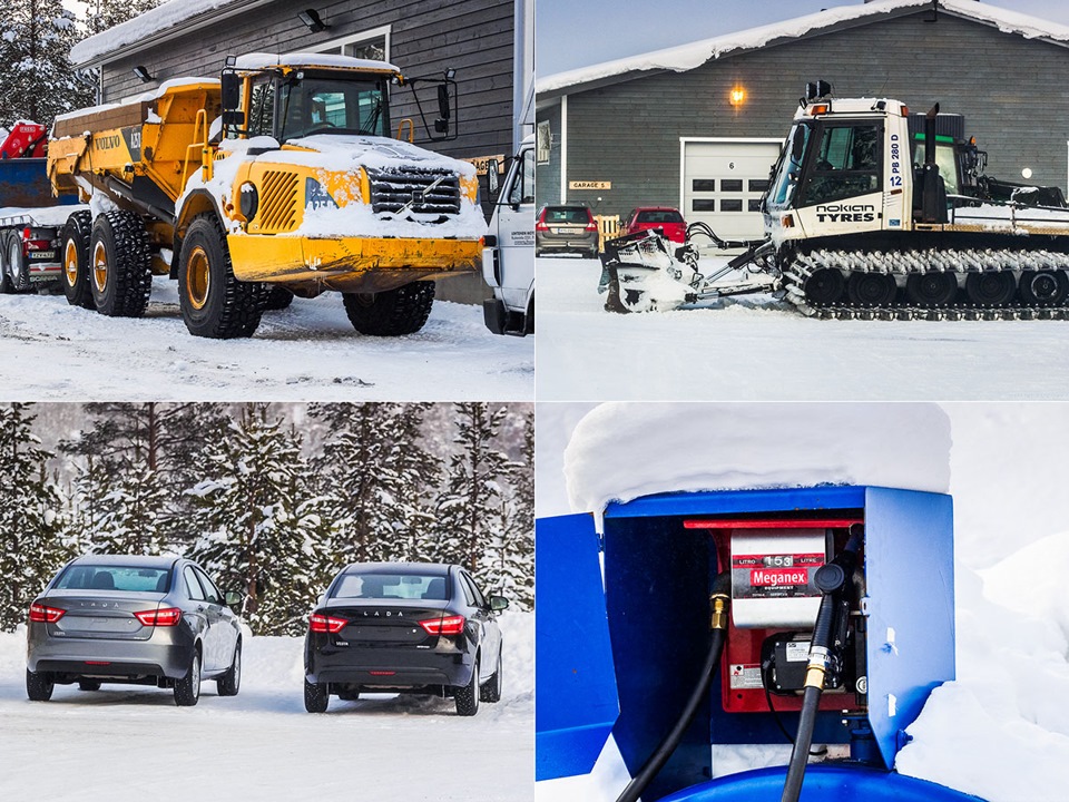

На полигоне есть свои собственные заправки для техники и станция техобслуживания. А еще на одном из автовозов были замечен Audi RS4 с явно не "гражданской" версией Hakkapeliitta 8 — шип тут больше похож на "боевой".
Шины Nokian с шипами, выдвигающимися по нажатию кнопки в салоне — практически как у Джеймса Бонда в фильме "Умри но не сейчас". До серийного производства им — как до Луны, и расценивать это стоит просто как идею, концепт, прицел на будущее.
