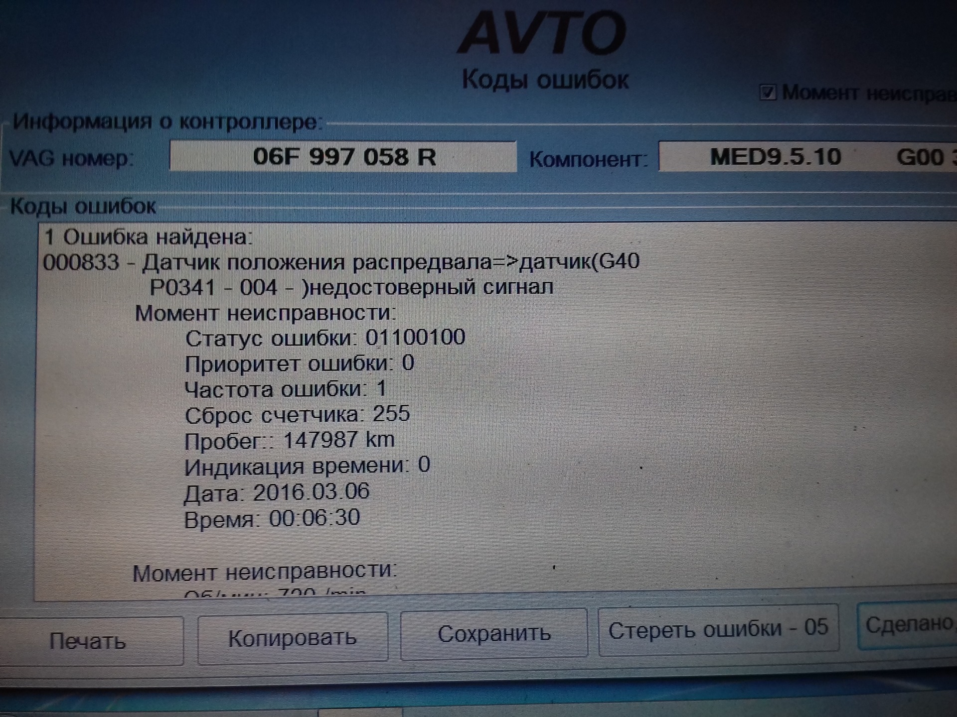

Мое наблюдение за ошибкой 000833 — Датчик положения распредвала=>датчик(G40 P0341 — 004 — )недостоверный сигнал.
датчик(G40 P0341 — 004 — )недостоверный сигнал">
Данная ошибка появилась после замены межевальной цепи на двигателе BVY. (До замены цепи ошибка была следующая: Датчик распредвала-G40/датчик коленвала-G28: несоответствие сигналов.)
Метки проверялись не однократно, шпонки целые и на месте! В процессе проверки меток обнаружилась проблема, не зачикованный фазик (Фазорегулятор)!
Эксперимент проводил несколько раз, а именно, выставляю метки ремня грм, снимаю клапанную крышку, кручу впускной вал против часовой стрелки (если стоять со стороны ремня грм), пока не услышу что фазорегулятор зачиковался, собираю все обратно, завожу двигатель, даю поработать пару минут, глушу, выставляю опять метки грм, снимаю клапанную крышку, проверяю фазик, а он опять не зачикованный! Когда фазорегулятор не зачикованный, все метки совпадают за исключением впускного вала, он в этот момент завален по часовой стрелке (если смотреть со стороны ремня грм) примерно на один зуб межвальной цепи.

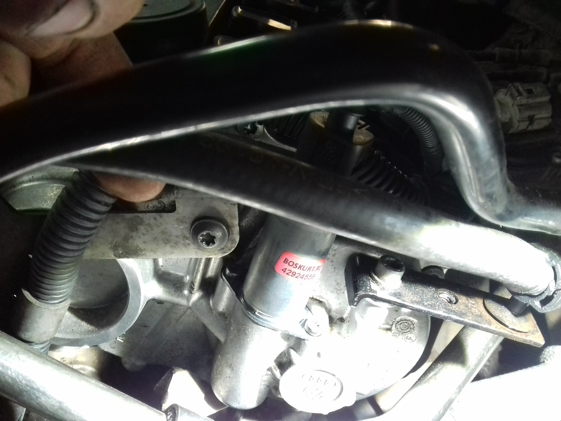

Заменили клапан N205 на новый оригинальный НЕ ПОМОГЛО!

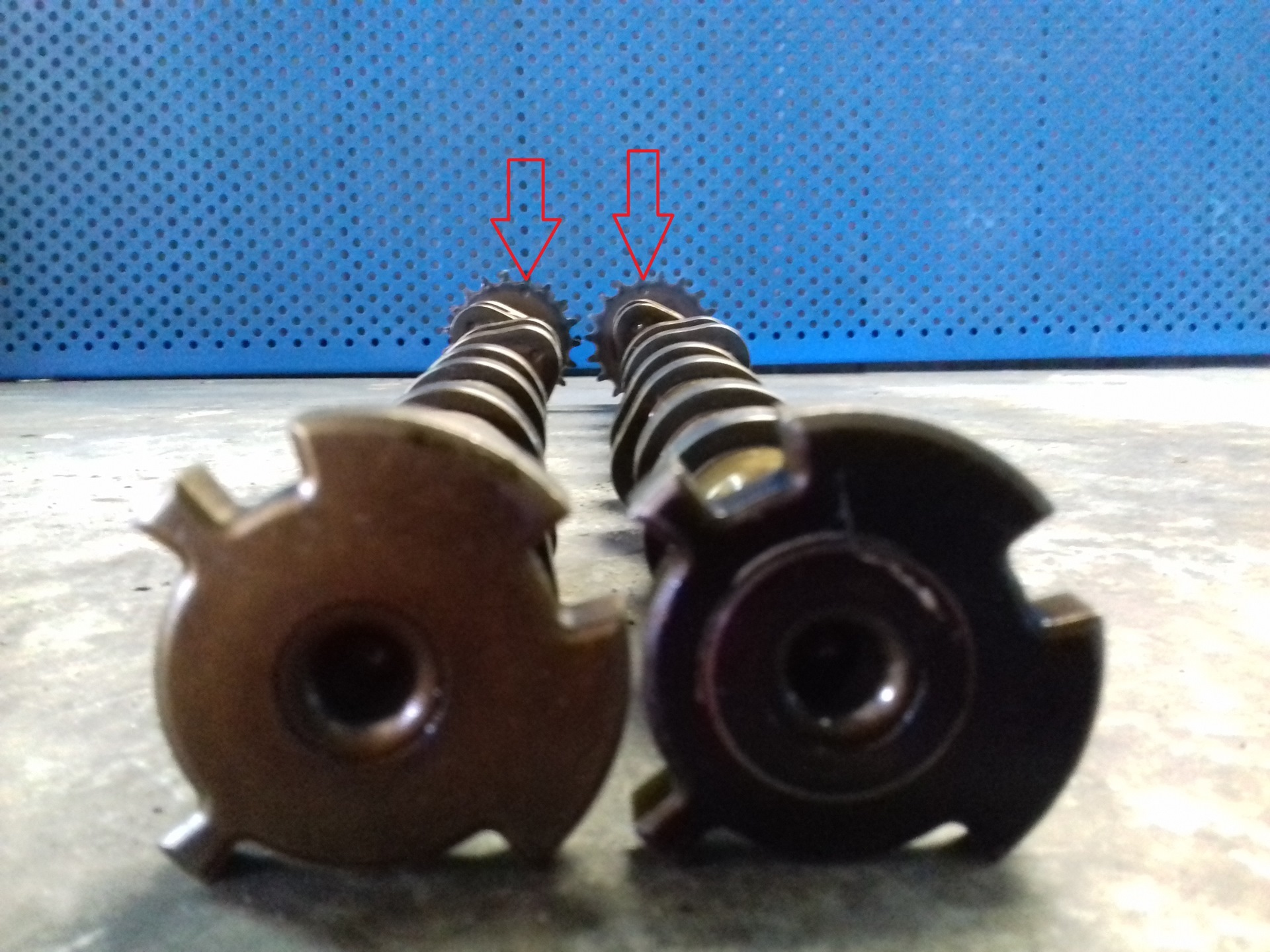

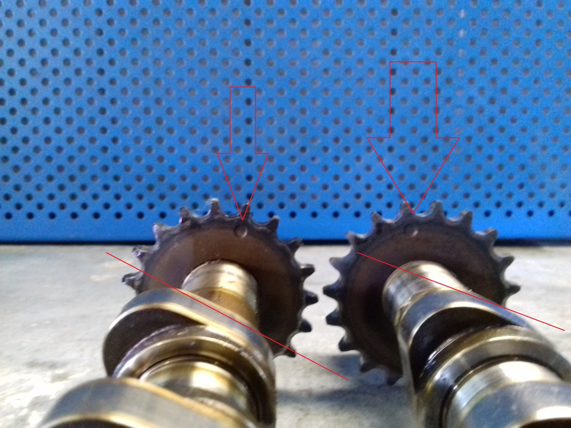

После того как все было проверено 150 раз, я решил заменить впускной распредвал, выпускной уже стоял KS (колден шмидт).
Чтоб исключить проблему распредвалов, я заменил оба респредвала, на Б, У, ОРИГИНАЛ.
ПОСЛЕ ЗАМЕНЫ РАСПРЕДВАЛОВ, ОШИБКА УШЛА! ВСЯ ПРОБЛЕМА БЫЛА ВО ВПУСКНОМ РАСПРЕДВАЛЕ, ПОСЛЕ ОБРЫВА РЕМНЯ ГРМ, СДВИНУЛАСЬ ШЕСТЕРНЯ ВПУСКНОГО РАСПРЕДВАЛА!

на сколько я помню, дефектный распредвал на фото слева!
Спасибо, завтра буду разбирать, в очередной раз и сравнивать…
FIMA-FIMA
добрый день! Автор, поправь в тексте поста — на фото слева вал не провернутый. Вчера у себя снимал.
