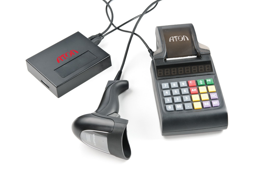

Собственно сабж:
Клиентам приобрели 4 комплекта Автономная касса ЕГАИС, всё настроили, привязали лицензии к джакартам. На трёх точках всё гуд, на одной проблема при попытке продажи маркированного алкоголя.Считываем EAN, далее PDF, и вместо закрытия чека выпадает ошибка E164-005.На самом кассовом аппарате написано EGAIS (что означает что связь есть), на сервере настроек проверяем связь с инетом-ОК, связь с УТМ-ОК, лицензия-найдена, бумага в аппарате есть, а чек не закрывается.Накладные приходят, статус после подтверждения проведены.
Прошивка HUB-19update-USB-2.0.1-1468
Установлено обновление функционала документы ЕГАИС HUB-19update-USB-2.0.1-1468 new TTN
На всех точках в интернет хабы ходят через 3G модем, на этой через VPN.Но модемное подключение тут тоже пробовали, результат нулевой.
В логах есть строки-Ошибка разбора и валидации тикета.И адрес не корректен

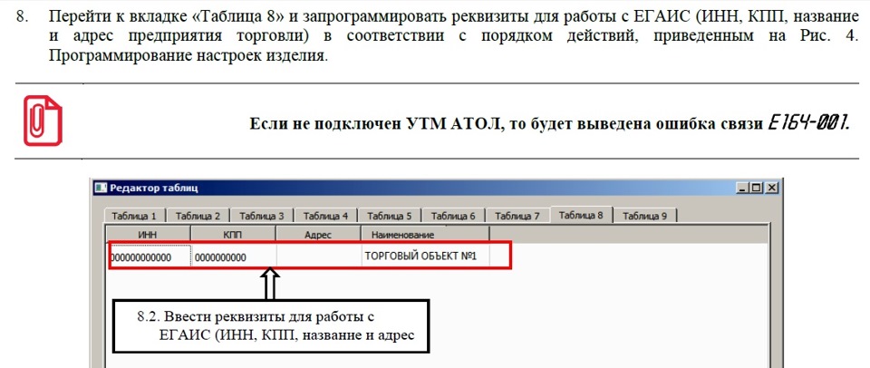

Аллилуйя!Проблема решилась заполнением адреса в таблице 8.Хотя вроде как на фискализированных аппаратах эта таблица игнорируется.+1 в копилку знаний =)

Александр, добрый день. Сегодня столкнулся с такой же проблемой — ошибка Е164-005 и аннулирует чек. Опишите подробно плиз, что вам помогло решить задачу.
Приветствую!Обязательным условием оказалось заполнение всех полей в таблице 8.Если fprint-90ак, т.е с ЭКЛЗ то поле с КПП берётся из неё, а если ЕНВД то из таблицы 8
