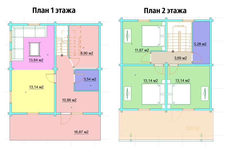

Итак, проект. Было решено за основу взять квадрат — самый выгодный вариант при строительстве
По венцам получилось ровно 8х8 м, плюсом добавил еще небольшую террасу на 2,5 метра.
Общая площадь 115 кв.м, и куча свободного пространства на первом этаже, разделенного лишь перегородками, которые можно двигать как угодно ))

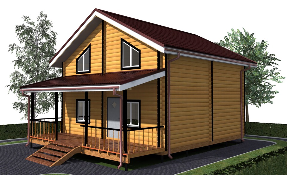

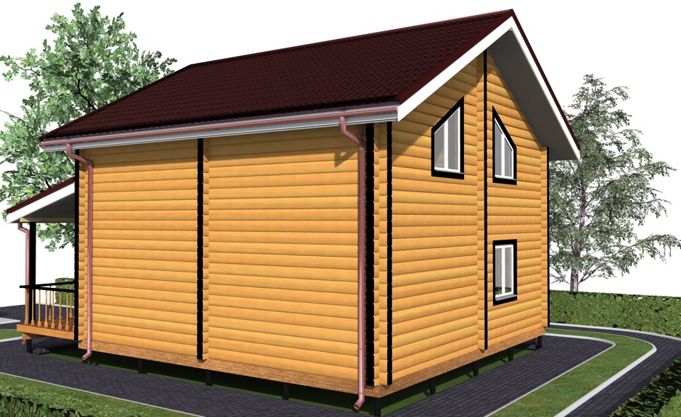

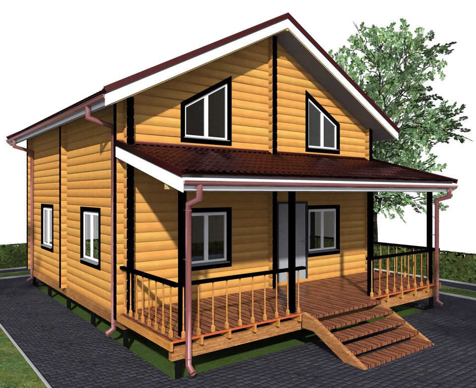

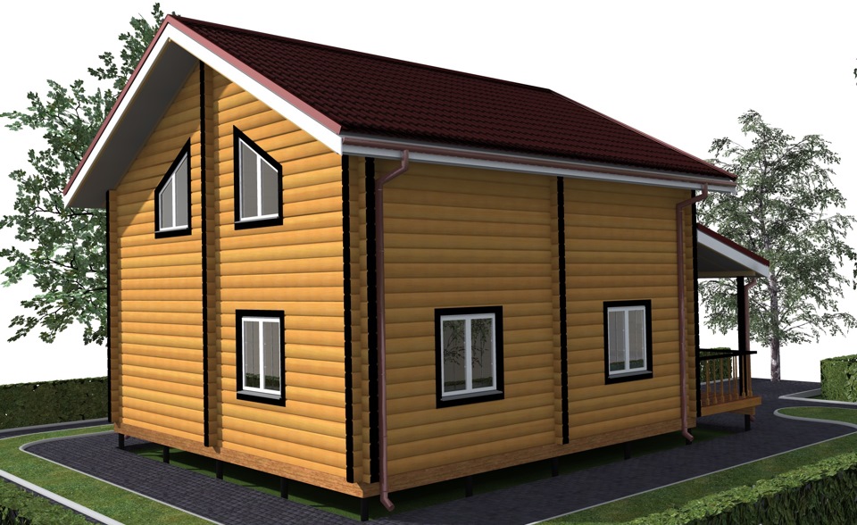

Стены из профилированного бруса естественной влажности, сечением 145х145 мм., перекрытия утепленныепо брусу 100х200, стропильная система утепленная на 200 мм минеральной ватой и покрытая металлочерепицей. Окна — пятикамерный профиль с двухкамерным стеклопакетом.
В общем, получился вот такой вот домик со сметной стоимостью под ключ в 1,5 млн. рублей.
