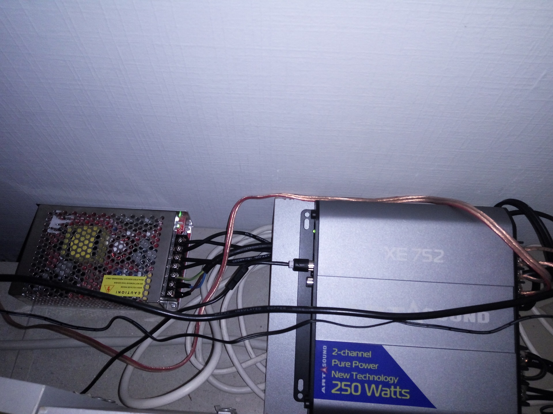

Из комнаты забраны тыльные АС домашнего кинотеатра yamaha ns 55
Из шкафа в с/у, да прям из того шкафа, что за керамическим изделием, достал заначенный до непонятных времен почти не пользованный art sound xe752, автомобильный бюджетный усилитель.
Из друго шкафа, на балконе достал блок питания 220/12В, аж на 100Втнагрузки на выходе
Коммутация подручными обрезками проводов из машины, после всякого рода перестроений аудиосистемы, произведена быстро, с применением элементов классического АНТИАВТОЗВУКА

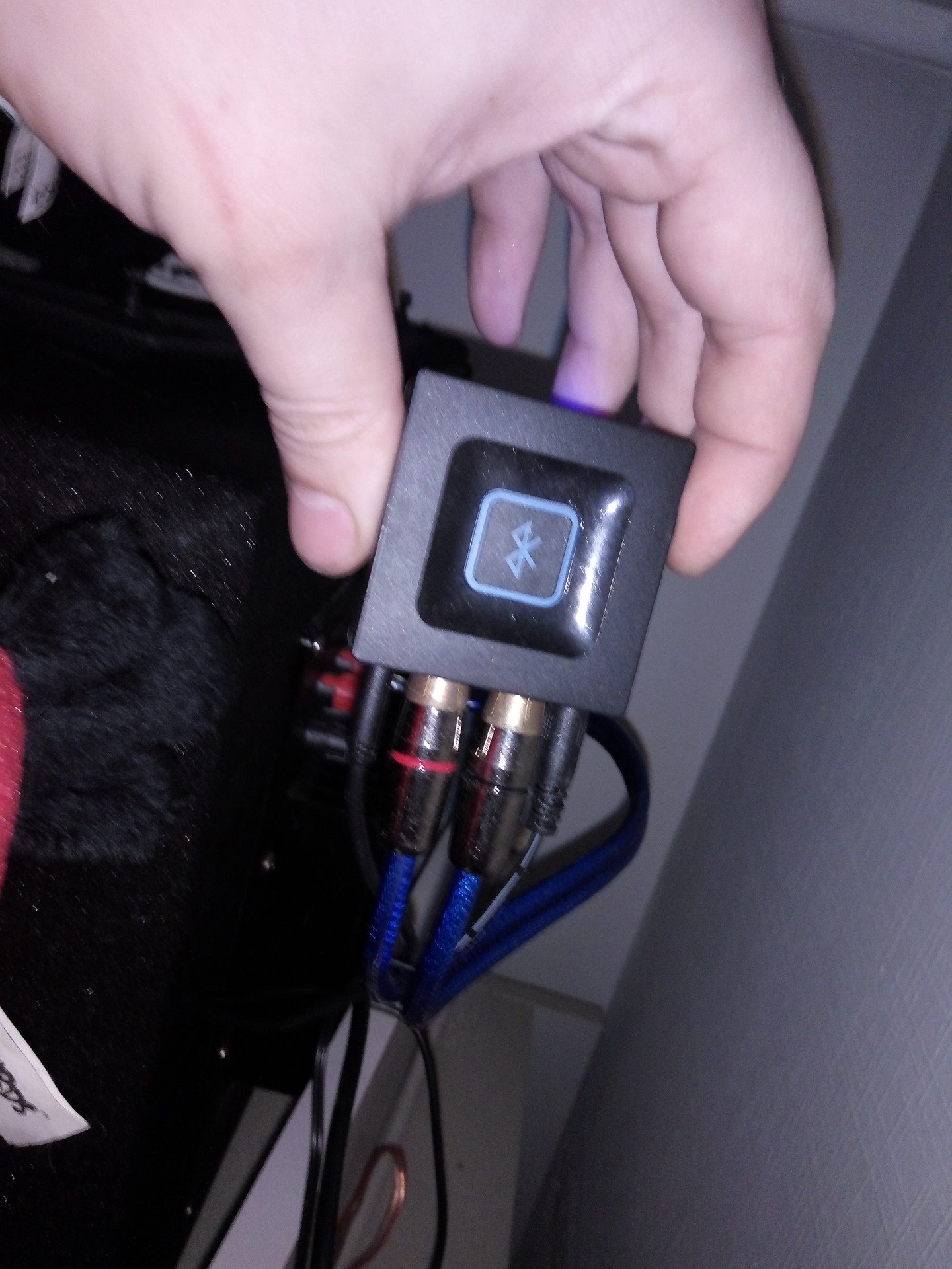

Взял имевшийся также в пользовании блютуз logitech
Готово музыка играет с любого сматрфона, как мне уже привычно в машине. Громкость регулируется также с смартфона, пока отсутствует выключение сего безобразия при ненадобности.

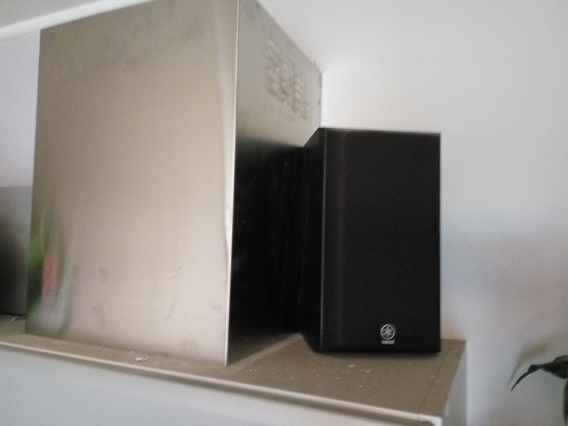

Слушаю, вроде нравится, но при заявке ямахи по нижней воспроизводимой частоте 80гц, в реалии не ниже 100гц, хочется баса!
И тут я вспоминаю, есть еще заначка, которую я пытался продать, но она никому оказалась не нужна!

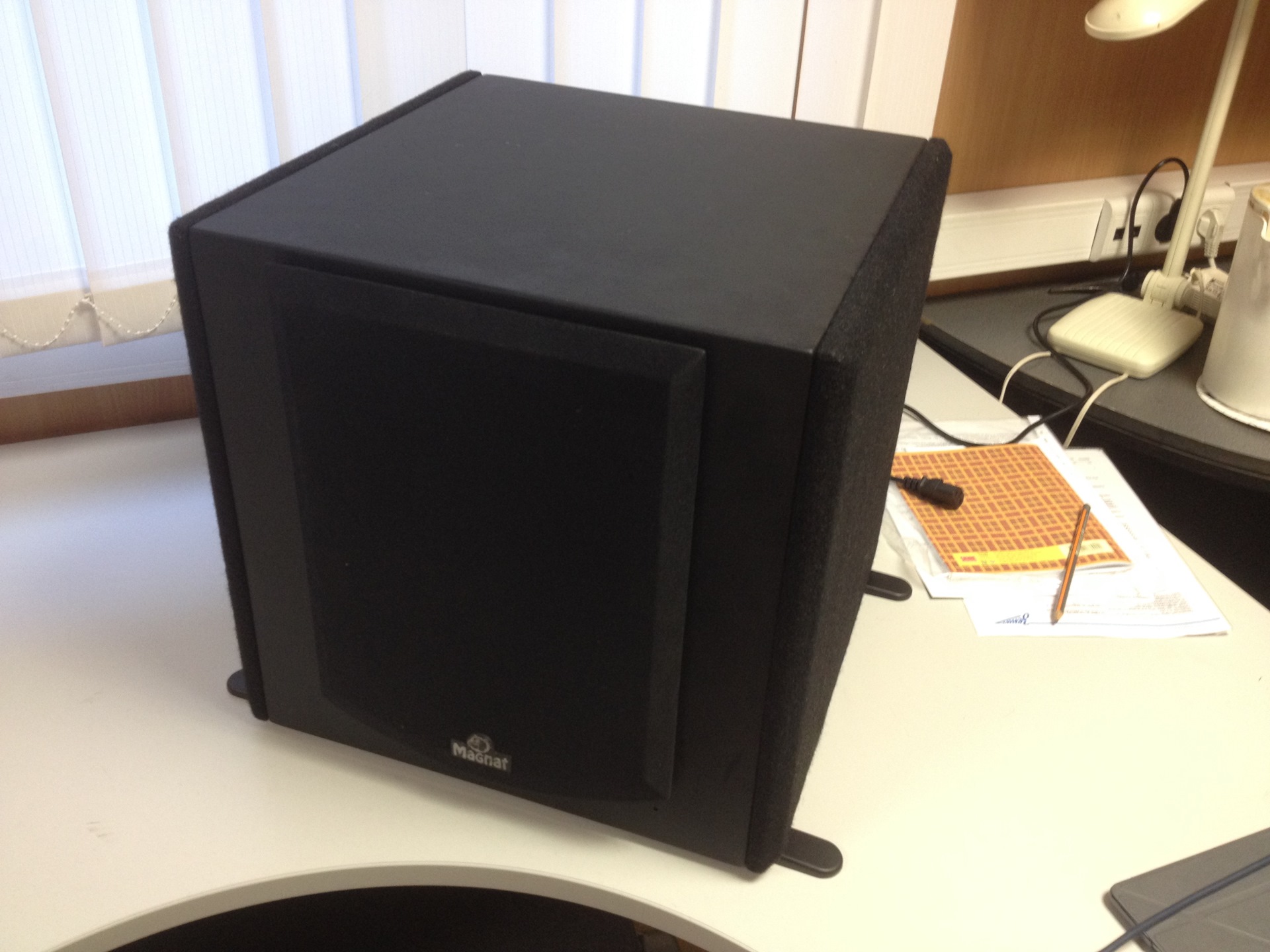

Самодельный сабвуфер- расскажу про самодельность:

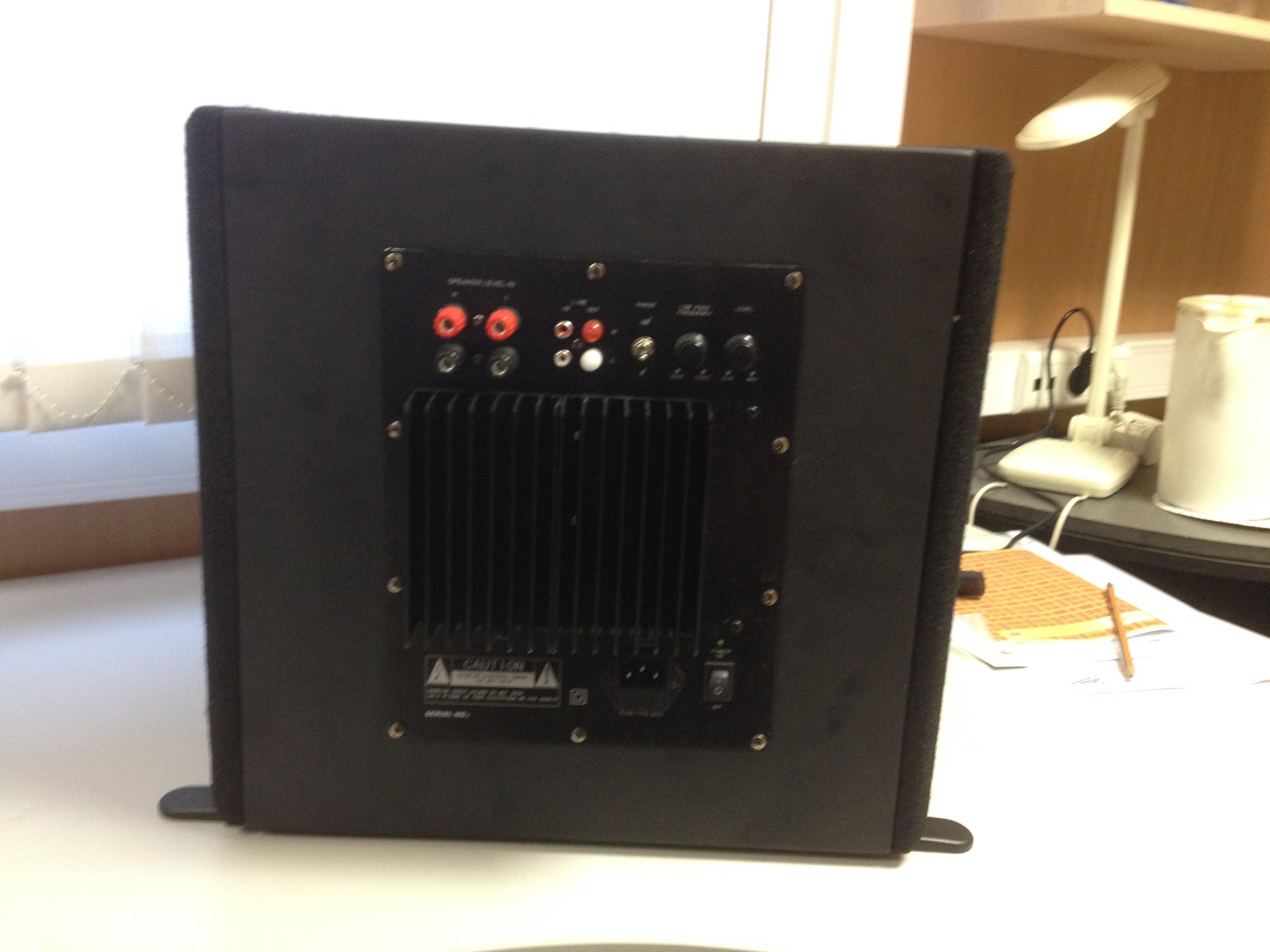

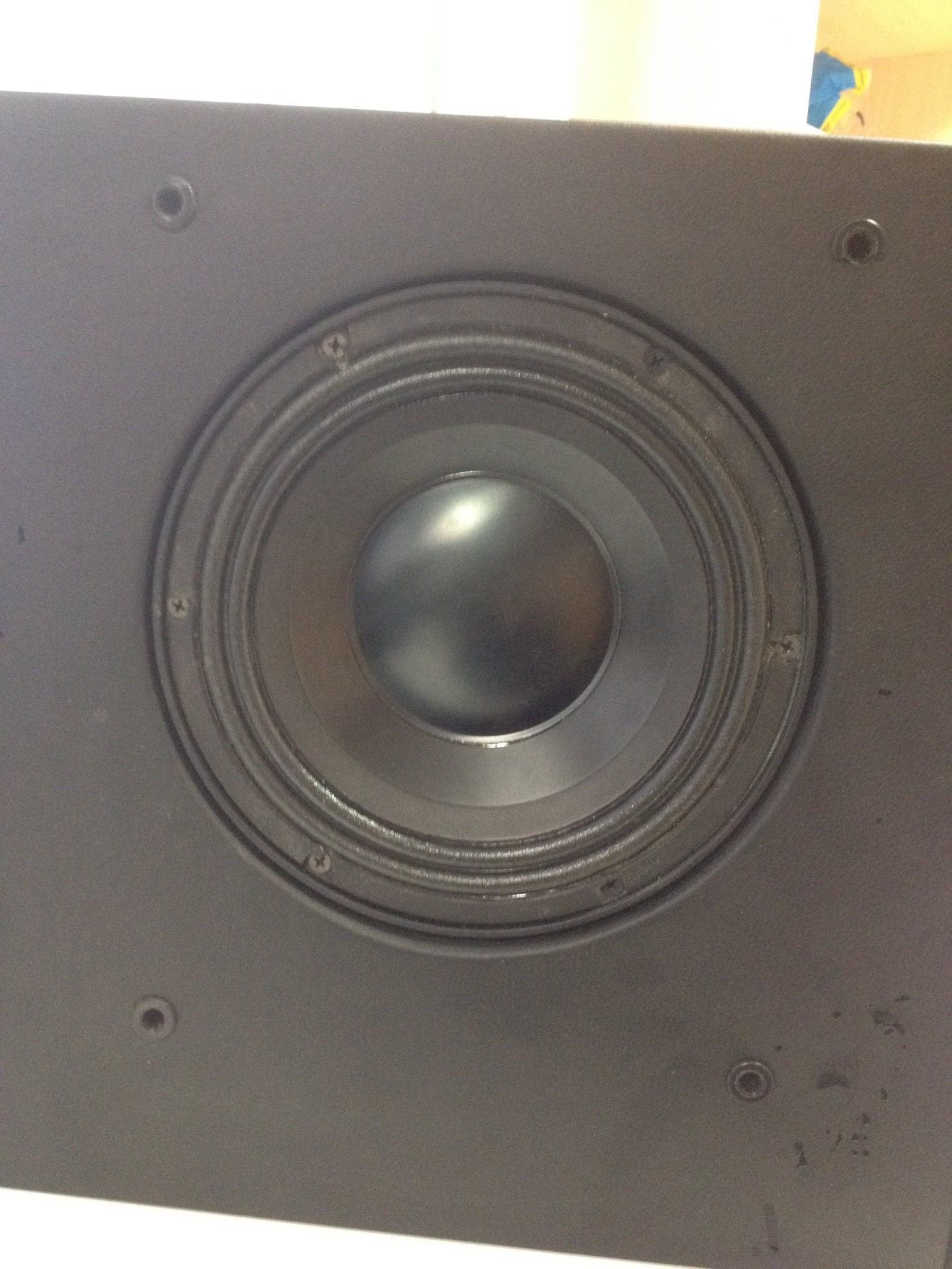

Год назад Лежал у меня на работе поврежденный саб динамик из кинотеатрового активного сабвуфера ASW Opus6, в общем дорогая штуковина, около 350$. Дефек ерунда рассохлась, потрескалась и порвалась губа, подвес. Динамик был поклеен одним известным в некоторых кругах человеком по имени Дмитрий в Санкт-Петербурге, установлен профессиональный подвес, тканевый. Из китая заказал на али усилитель встраивоемый на 100Вт. По приходу усилителя забацал корпус-домик для саба и усилителя. Два ЗЯ для каждого изолированно.
Вот по этому он и самодельный.

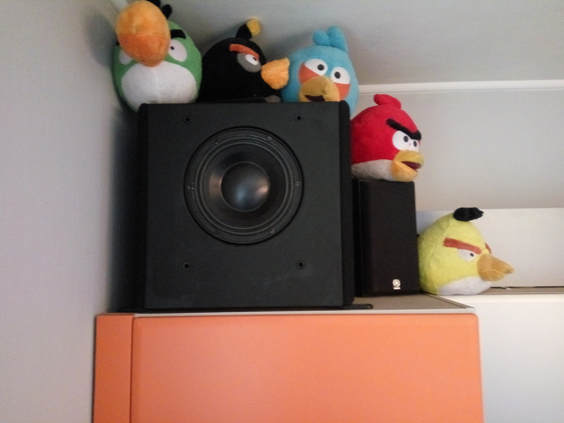

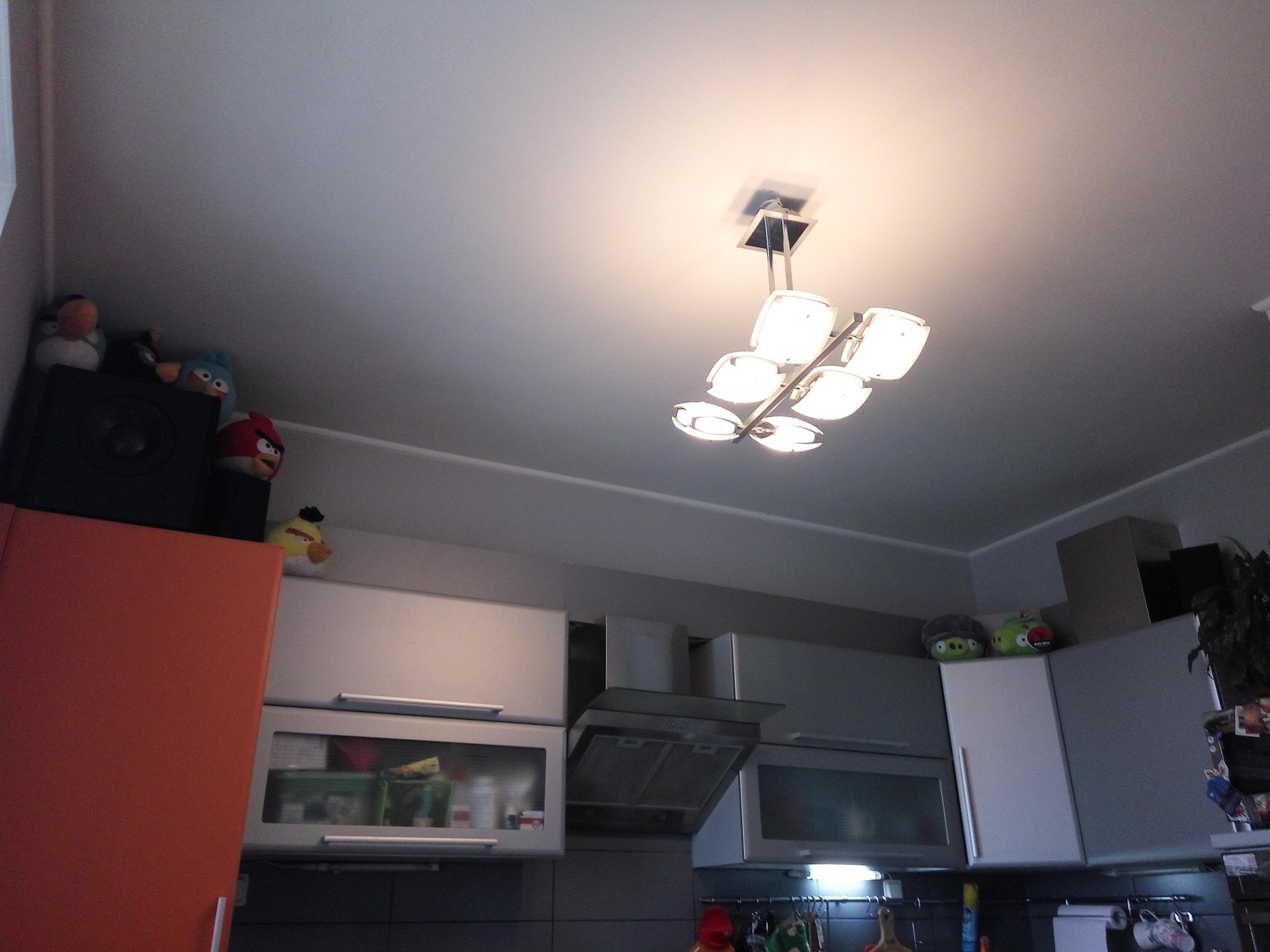

Вот вспомнил я про него и взгромоздил его, нелегкого на шкаф холодильника
Его так же на блютуз подключил в параллель и готово появился бас.
Пока есть проблем: при параллельном подключении усилка на акустику и усилка саба появляется фон, на музыке не слышно, а вот в покое очень даже слышен. Попробую варианты покомбенировать разные из остатков рса кабелей, но скорее всего куплю шумоподавитеть типа кикс или мистери и успокоюсь.

Соедини проводом корпус усилителя саба и корпус усилителя на акустику, вероятнее всего фон пропадет!
пока накинул шумоподавитель мистери за 200рублей, все хорошо стало, похоже правда земля шалит
кусок провода будет более аудиофильным, чем этот звукоуничтожитель мистери!)))
Да фон ушел, но со звуком что-то тоже произошло, ощутимо на слух
Ну вот попробуй провод, это дешевле и более эффективно!
так и сделаю
