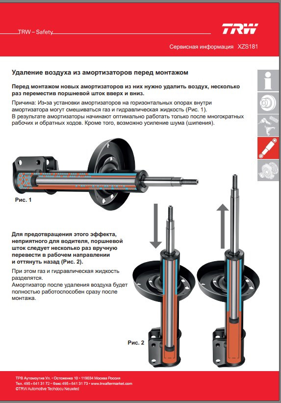

Важным элементом подвески современного автомобиля является амортизатор. Также эта составляющая ходовой называется амортизационной стойкой. Она обеспечивает комфортную и безопасную езду на автомобиле. На неё возложена задача гашения колебаний кузова и смягчение ударов при движении по дороге. Перед установкой нового амортизатора на авто его прокачивают. Неверная подготовка приводит к быстрому выходу из строя стойки. Прокачка поможет выявить заводской дефект и поменять стойку по гарантии. Эта статья поможет узнать, что из себя представляет амортизаторная стойка и как её правильно прокачать?
Разновидности Если задать вопрос автолюбителю, какие амортизаторы ему известны, то в ответ получим примерно такой ответ: масляные, газо-масляные и газовые. Этот ответ частично верный. Правильнее разделить на два типа: масляные и газовые. Такое разделение основано на использовании разного рабочего вещества. В газовых амортизаторах используется инертный газ, чаще всего азот, закачанный под высоким давлением. В масляных амортизационных стойках в рабочее пространство закачано гидравлическое масло и воздух или газ. Конструктивно их делят на два вида: двухтрубные и однотрубные. Первый тип амортизационных стоек наиболее распространённый из-за простоты и дешевизны изготовления. В качестве рабочего вещества используется масло или газ и масло. Главный недостаток масляных амортизаторов – это плохое охлаждение рабочего вещества. Масло сильно нагревается из-за небольшого рабочего объёма. Большая температура приводит к вспениванию масла, и амортизатор перестаёт работать правильно.
Частично такого недостатка лишены амортизационные стойки «газ-масло». В двухтрубный корпус закачано масло и воздух под давлением 2–3 атмосферы. Иногда вместо воздуха используют азот. Такое решение позволяет снизить вероятность аэрации – вспенивание масла. Конструктивно в однотрубных амортизаторах нет рабочей камеры. Её заменяет корпус стойки. Трубка разделена на две секции. Верхняя часть заполнена маслом, а нижняя – газом под высоким давлением. Между секциями расположен клапан. Газовые амортизаторы пользуются у водителей особым интересом. Это неспроста. Именно газовые стойки в первую очередь используются в автоспорте. Для спортивной езды чаще всего выбирают именно такой тип стоек. Работу газового амортизатора обеспечивает закачанный газ под высоким давлением. Такие стойки самые жёсткие и движение по городским дорогам сопровождается толчками и ударами. Назвать такую езду комфортной нельзя, а вот управление автомобилем будет чётким и контролируемым. Поэтому газовые амортизационные стойки используют главным образом на гоночных автомобилях. Особым видом амортизаторов являются так называемые «перевёртыши». Такое имя дали им не из-за того, что их можно ставить вверх ногами. В таких стойках использовано обратное расположение штока. В обычных амортизационных стойка шток направлен вверх. В перевёртышах шток направлен вниз и крепится к корпусу амортизационной стойки. Сверху находится псевдошток. Он выглядит намного толще. Работу амортизатора-перевёртыша обеспечивают несколько подшипников скольжения. Такая конструкция позволяет уменьшить вертикальную и боковую нагрузку на стойку. Прокачка амортизаторов: правила и рекомендации Прокачку масляных и газо-масляных стоек проводят по-разному. Некоторые производители, например Каяба (KYB), разработали свои рекомендации, обычно они вложены в упаковочную коробку и обязательно есть на официальном сайте изготовителя. Каких-либо существенных отличий нет. Но есть общие правила, которых необходимо придерживаться. Общие детали Покачивание амортизаторов выполняется только в вертикальном положении. Прокачку выполняют плавно, не применяя силу. Не следует забивать шток молотком. Если он не двигается, то, возможно, стойка неисправна или существует другая причина – к примеру, отсутствие масла в стойке. После прокачки избегайте горизонтального положения амортизатора. До установки на автомобиль держите стойку штоком вверх. Избегайте проворачивание штока в корпусе амортизационной стойки. Его фиксируют специальным инструментом. Не используйте плоскогубцы и газовый ключ.
Прокачиваем масляный Для прокачки масляного амортизатора выполните следующее:
1.Извлечь амортизатор из упаковки. Если стойка находится в сжатом состоянии, то выдвинуть шток на 3/4 длины и перевернуть её штоком вниз.
2. Вдавить шток плавно и без рывков. До упора сжимать не надо. Достаточно оставить шток на высоте 5–7 сантиметров от корпуса стойки. Выждать 3–5 секунд.
3.Перевернуть амортизатор. Подождать 3–5 секунд.
4. Выдвинуть шток плавно на 3/4 длины. Выждать пару секунд.
5. Перевернуть амортизатор и снова вдавить шток.
6. Повторить пункты 2–5 от трёх до шести раз.
После третьего покачивания проводят проверку. При этом надо несколько раз резко нажать на шток – он должен двигаться плавно без рывков.
Подготавливаем к установке газо-масляный
1. Достать амортизатор из упаковки.Перевернуть стойку штоком вниз и выждать 3–5 сек.
2. Сжать амортизатор и подождать 3–5 секунд.
3.Перевернуть стойку, удерживая шток, в вертикальное положение и подождать до 5 секунд.
4. Дать выйти штоку, придерживая его рукой.
5.Повторить п.п. 1–4 минимум 4 раза.

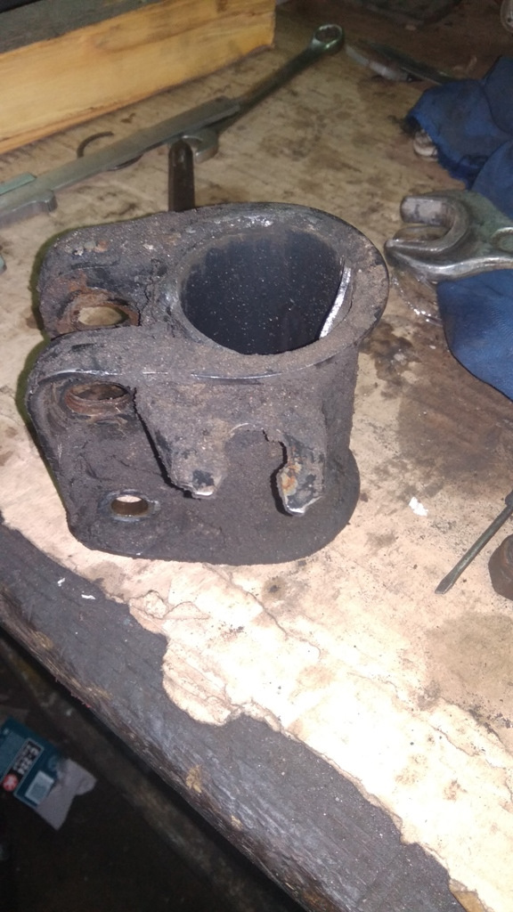

Привет. Поменяли опоры.До этого амортизаторы держали идеально и не стучали, после замены опоры, один амортизатор умер в течении 2 дней. Шток перестал выходить сам. Думаем в чем причина.
Нашли в чем причина была? Как раскачали?
Или то что пневмоинструментом крутили или от старости. Пришлось заменить стойки
7 лет назад, менял аммо на sashs газ-масло, без всякой прокачки. достал поставил и поехал=)). До сих пор так и катаюсь ни пробоев ни стуков. Может мне повезло? Или данная инфа, продукт интернетных баек?
Так прокачка нужна не для того чтобы прокачать амортизатор, а в большинстве своем для проверки самого амортизатора

Газ, как правило это азот, используется в амортизаторе для создания подпора подвижного поршня компенсационной камеры. Такое техническое решение используется для предотвращения Кавитации, тоесть образования газовых пузырьков в масле во время высокочастотной работы амортизатора.
Тем самым достигается однородность жидкости (масла) проходящего через клапаны отскока и сжатия. Без газового подпора масло вспенивается и амортизатор теряет рабочие характеристики.
Далее, если сальники поршня компенсационной камеры теряют герметичность и газ попадает в масло, происходит тн. завоздушивание масла и амортизатор перестает правильно работать, можно его выбрасывать если он необслуживаемый.
Так вот, единственная причина оправдывающая ручную прокачку амортизаторов перед установкой, это приведение в рабочее состояние перепускных клапанов и поршня компенсационной камеры после долгого хранения на складе.
С таким же успехом можно просто покачать автомобиль после установки амортизаторов.

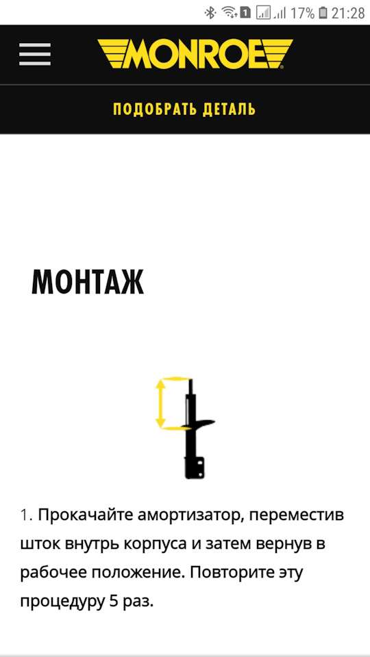

Занимаюсь ремонтом стоек и амортов, моё мнение прокачивать их не обязательно, но все производители пишут что нужно. Это для того что бы на первых метрах езды вы сразу почувствовали что они работают. Они сами прокачаются через 20-50метров А теперь подумайте. как вы считаете, при сборке авто на заводе их кто нибудь прокачивает?
Ни кто не пробовал прокачать аморты от полуприцепа Фуры.
С удовольствием бы посмотрел.
koni не пишет что их надо прокачивать. нигде не нашел (на сайте) в том числе и в инструкции в коробке. теперь одна из двух стучит, вот думаю, на кого грешить. что установщик забыл прокачать? но инструкции то не было такой…
Стуки начались сразу после установки или через какое-то время?
Через время. Неделю
Марка авто?
Фокус 3
Странно что они так быстро вышли из строя. Скорее всего их придётся вскрывать. Скинь артикул стойки. Но прежде чем ремонтировать стойку или покупать новые, проверьте втулки стаб, стойки стаб, сб на рычага, шаровые, опоры стоек, может в них стуки.
добро. в кони предложили поменять стойки местами, уточнить откуда они идут (стуки). опору стойки посмотрю, спасибо. отишусь по результату. на "прокачку" не грешить? Амортизаторы задние KONI SPECIAL ACTIVE 8045-1068. вобще, стук идет на мелких неровностях (например дорога под ремонт и небольшие ямки, причем не зависит от размеры ямки, рандомно), на ровных дорогах стука нет, но машина качается как на волнах. на сервисе сказали что аморты легко качаются руками. вот думаю, это дефект или так задумано? типа комфорт? пробоев не было на полной машине ни разу. стаб и стойки стаба новые, сайленты новые. до их замены и до замены амортов кстати стук был, опора получается?я просто думал что старый аморт стучит и заменил их на новые парой, но через неделю звук опять появился

В инструкции на газомасло стоек MONROE описана именно эта процедура ( c переворачиванием стойки и утапливанием штока.) Автор все верно написал. После прокачки стойку держать до момента установки в вертикальном положении. Мне не особо есть желание разбираться в устройстве и решать что надо, а что не надо- раз именитый производитель отметил что это важно, значит важно. Это сделать не долго, зато гарантия соблюдения технологии.
Не знаю! Тоже привык делать по инструкции! Я при установки стоек Каяба тоже делал по инструкции! И там просто прокачать несколько раз! И вообще это делается для предотвращения пробития стойки при выезде на авто и попадании резко в первую крупную яму! А производитель рекомендует первые пару км ехать как можно аккуратнее вот и все! Так что эти заморочки с переворачиванием лишнее! Это мое мнение и я его ни кому не навязываю!
Всё правильно!
Надо следовать инструкции производителя и MONROE может рекомендовать прокачку с переворачиванием, а вот KAYABA рекомендует на своём сайте "3-5 раз вытянуть и утопить шток, задерживая его в крайних положениях на несколько секунд".
вот например инструкция от trw

Monroe на сайте вроде как тоже про перевороты не пишет
Чисто газовых нет, есть с газом и без. А масло есть во всех
ну честно говоря не понятно в инструкциях говорится о прокачке стоек макферсона в вертикальном положениии (без переворачивания), тут по вашему всё наоборот так как же всё таки правильно то, и в чём отличие? )
