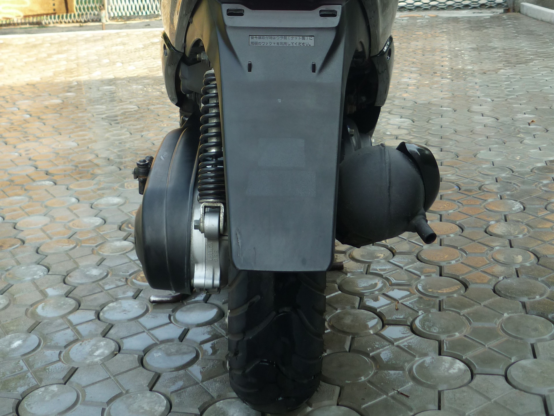

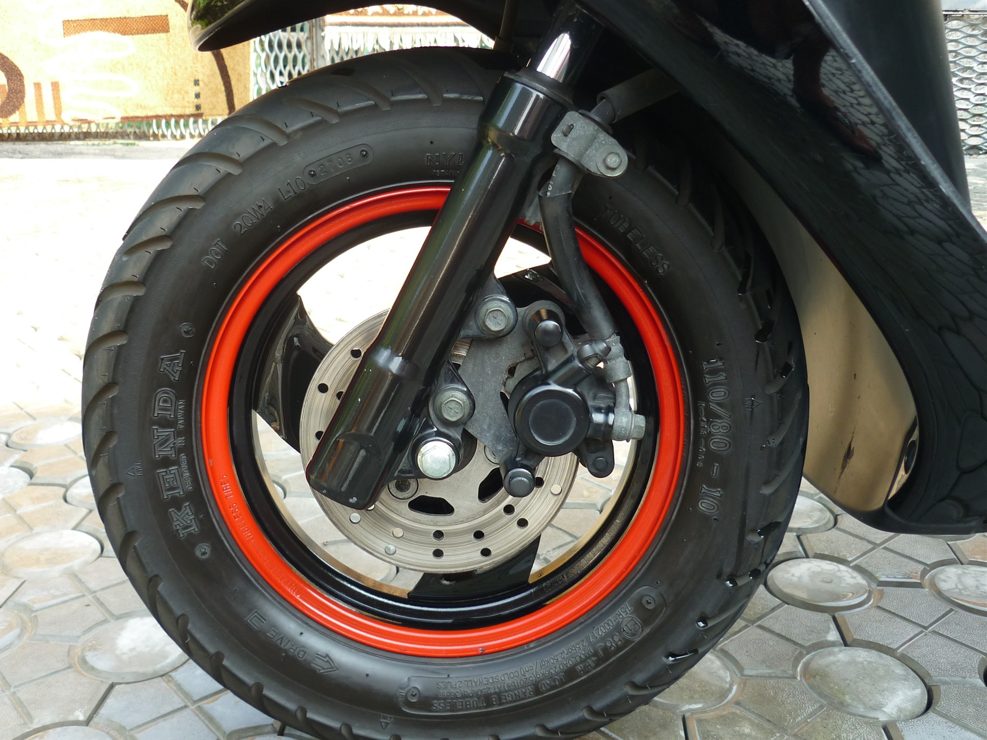

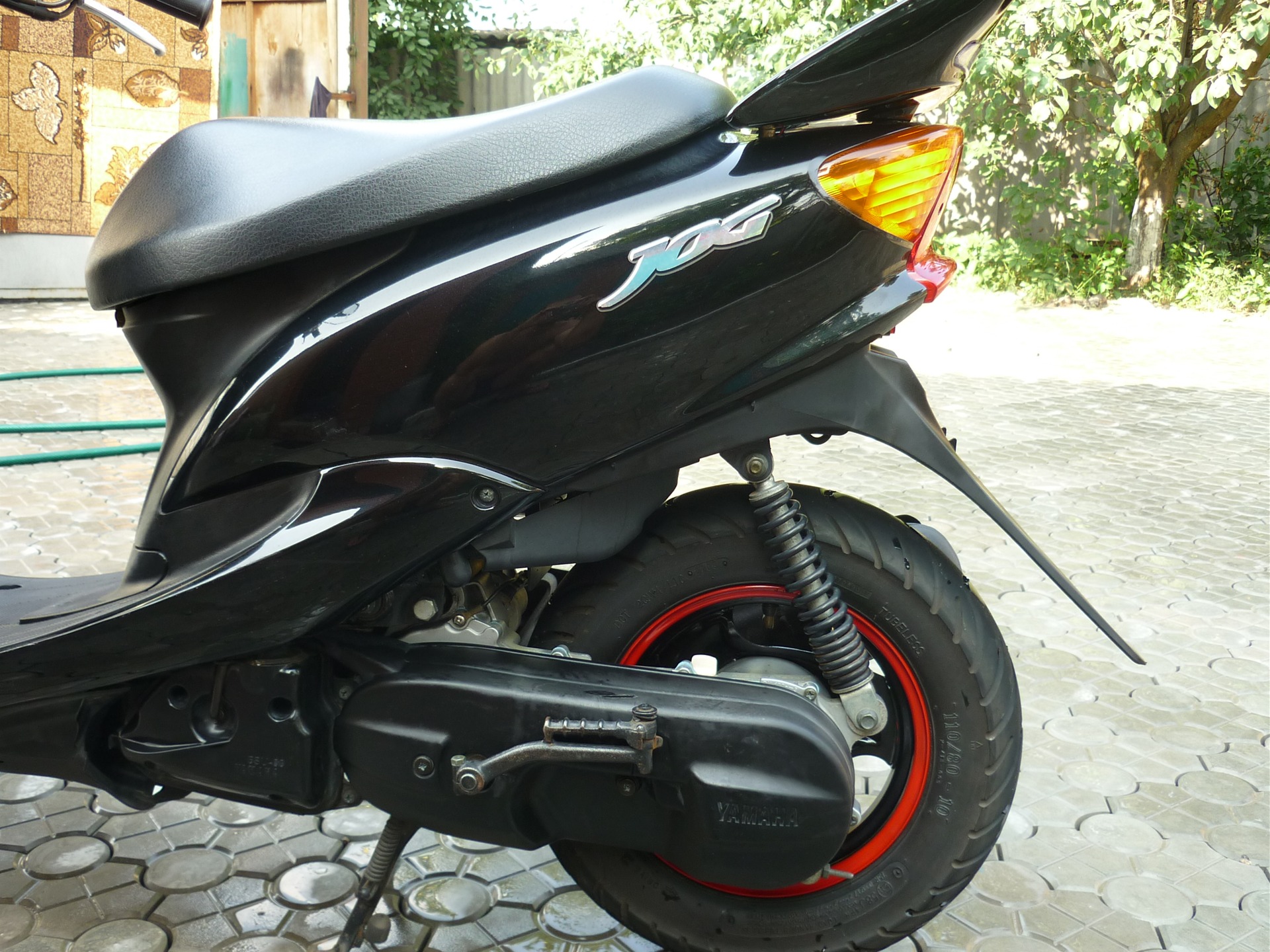

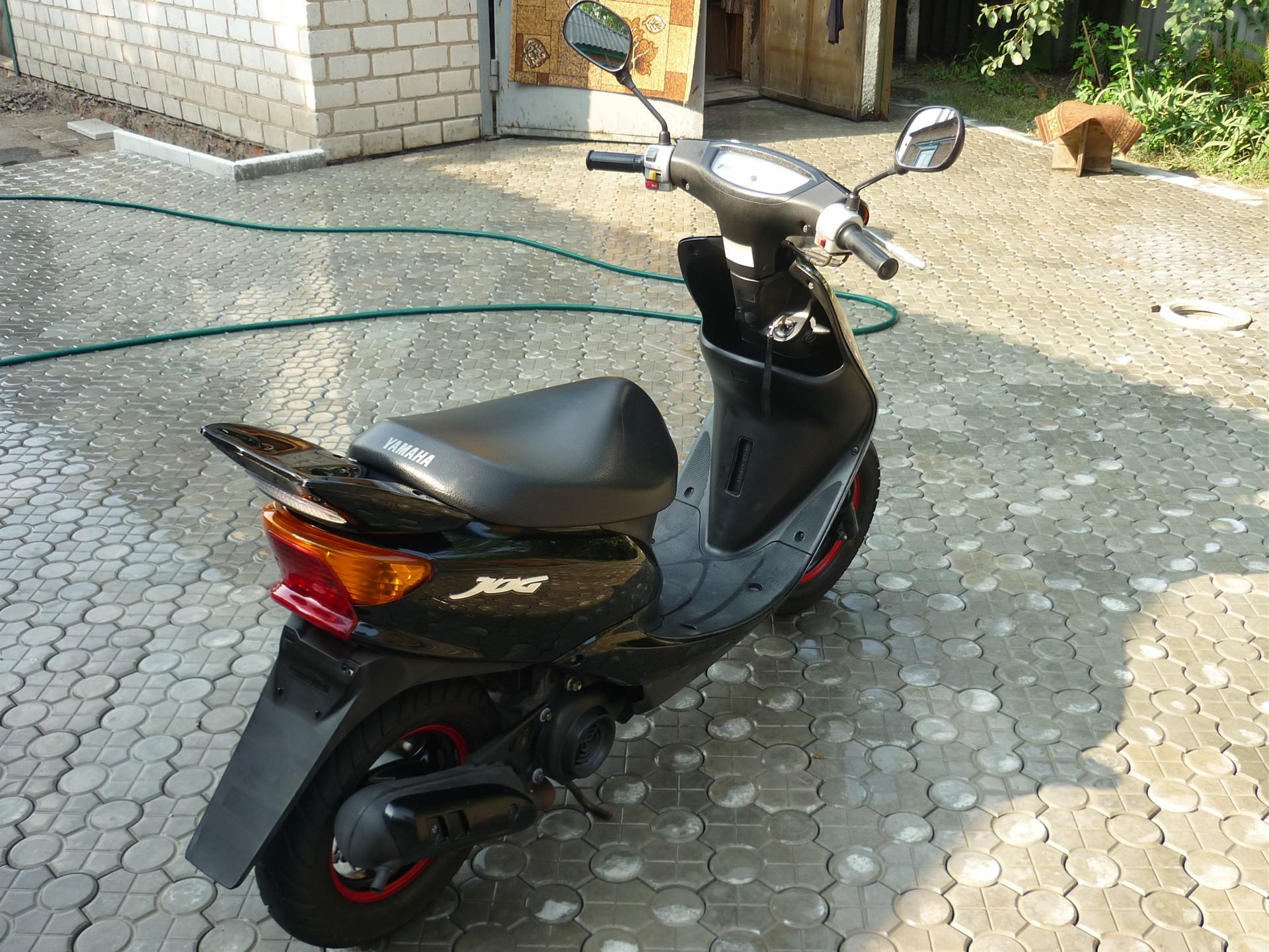

Еще одно мое пристрастие(после машин конечно), без которого уже не представляю свою жизнь-это скутер. На данный момент владею YAMAHA JOG COOLSTYLE 2005г.в. пробег 43т.км.состояние идеал. Со временем переделаю его в ZR EVOLUTION(спорт версия). Уже сделано:проточен вариатор и заменены стоковые покрышки размером 90/90 на110/80, максимум что влезло, после этого максималка возросла с 60 до 70, также покрасил диски по модному и установил спойлер. Для полного счастья осталось заменить приборку, выпуск и железные диски на легкосплавные.
Последние 4 фото ZR EVO-к этому стремлюсь.

100/90 на него пойдет на зад?

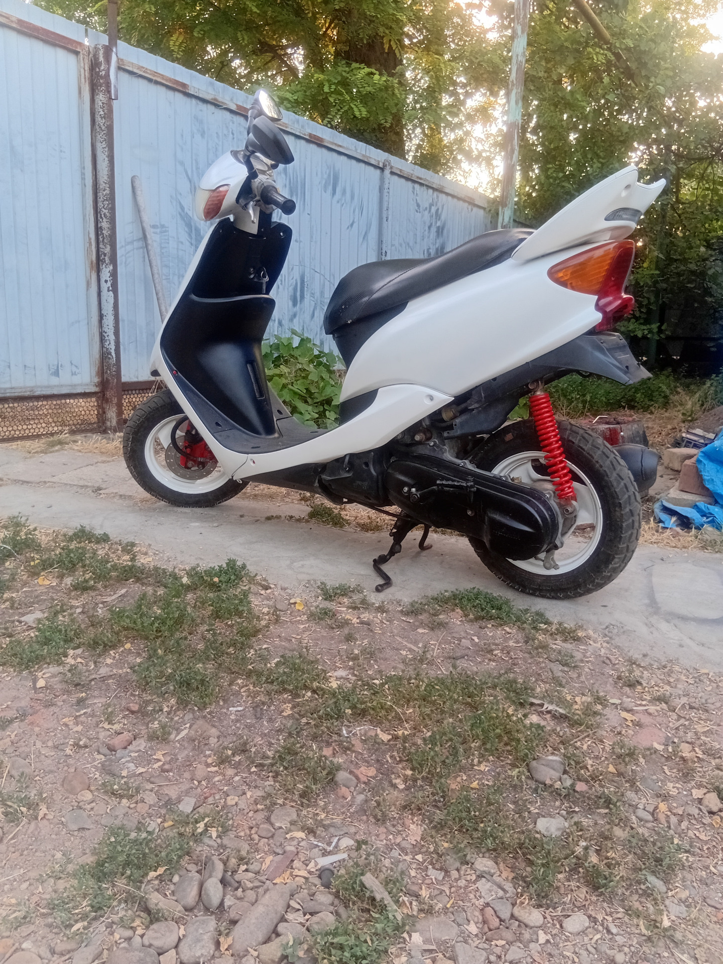

Как мой друг говорит о владельцах японских мопедов:скутермэны.У меня у самого yamaha jog z 2.Брал в сыром виде 25 т.р.Потом раскидал, покрасил, поставил группу malossi 70кубиков.Друг подобрал грузики на варик.Поменял задний амортизатор.Ну и понеслась душа в рай.Динамика бомба, да и максималка 82 по gps не мерил, замеряли машиной.

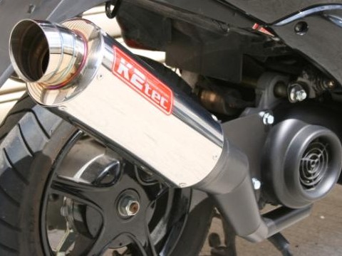

последние фотки с трубой не ахти, с кем не общался говорят что саксофон не ахти, я свой пока не переделываю, максимум пока нолевик планирую www.drive2.ru/users/vetaliy/blog/506305/
Нулевик как то не очень… лучше паралонку поменять на тюненую, она чуть больше воздуха пропускает но зато не вредит двигателю и по звуку тоже самое что и сток. А грибок(нулевик) если не правильный(дешовый) убивает двигатель и ревет как с*ка… Так что если хочешь нулевик то можно взять закрытый от молосси.
по чём резина такого размера? У меня идёт около 80 на осечке, но я так быстро не езжу, двигло жалко да и слишком быстро для такого мопеда.

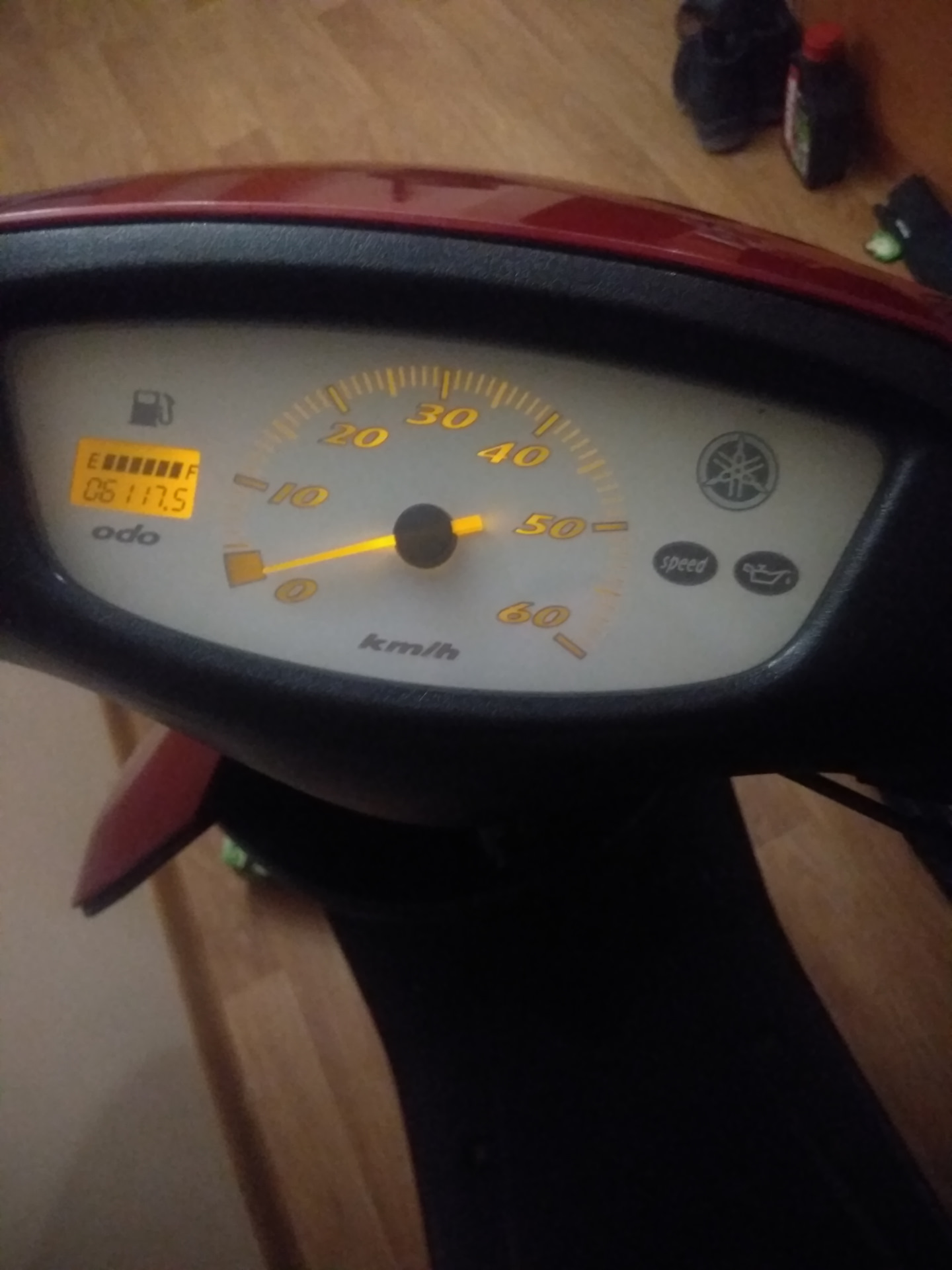

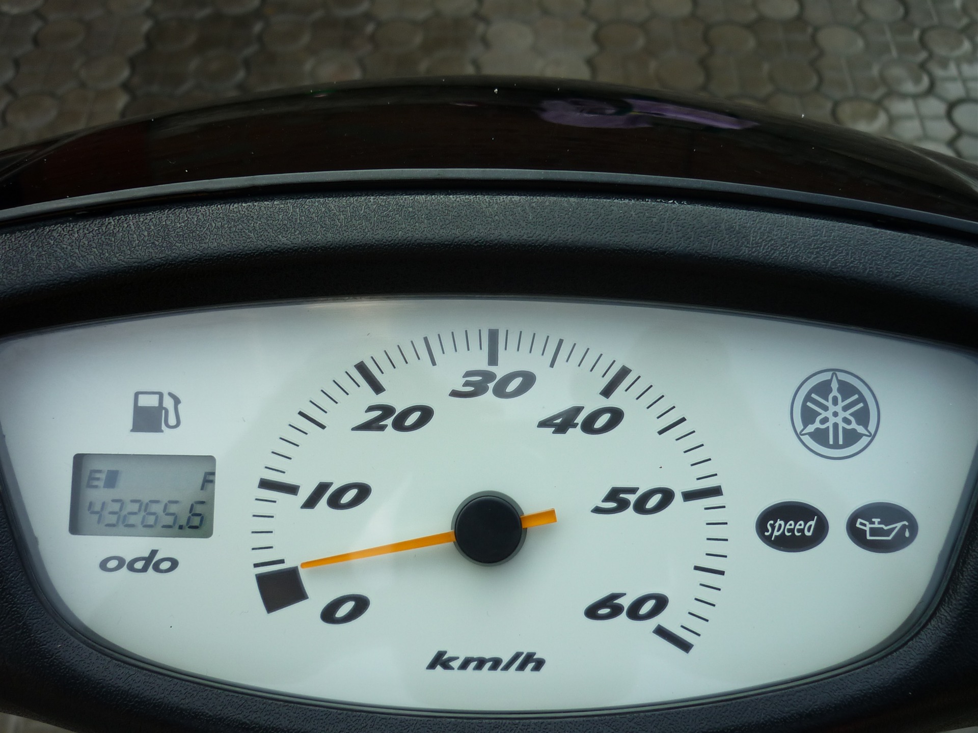

Спасибо. Стрелка проходит отметку 60 и продолжает ложится пока не упирается в стенку приборки, плюс с машиной рядом ехал, показует 70.
Красавец! А как определить, что едешь 70км/ч? =)
