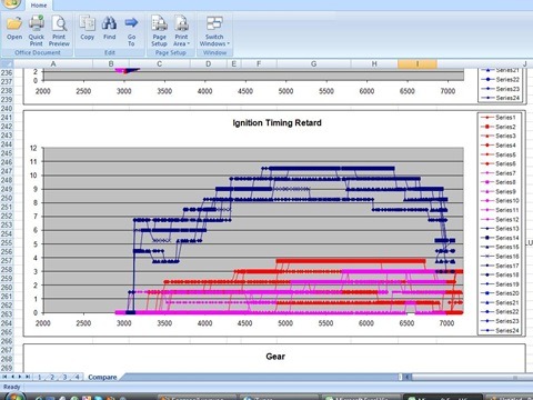

теперь я покажу почему это поможет именно "вам" и почему это на мой взгляд нужно — качества бензина оставляет желать лучшего, потому возникает проблема на турбомоторах с давлением, на этом фото изображен график детонации моей машины из которого отлично видно что уровень детонации упал почти вдвое :

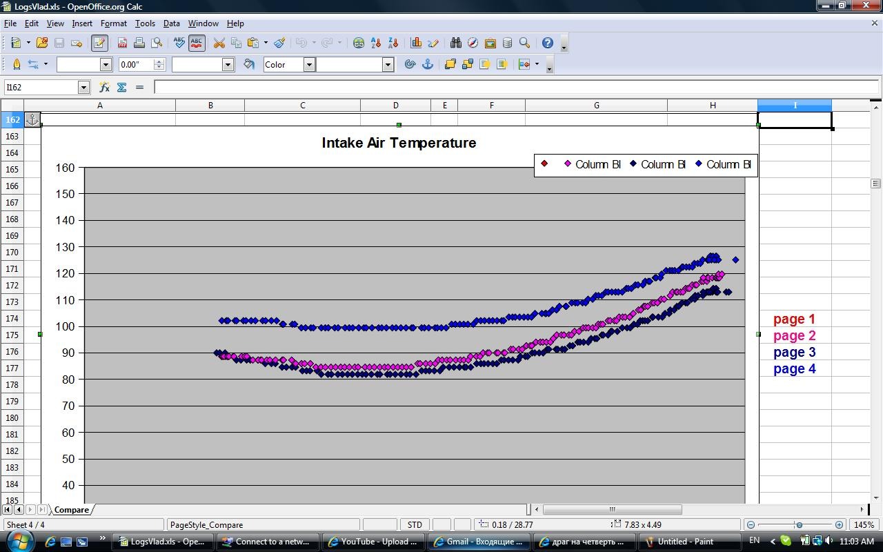

а этот график разницы температуры входящего воздуха в фаренгейтах при разной дозе метанола и воды (доза регулируется прямо из салона автомобиля специальным пультом ):

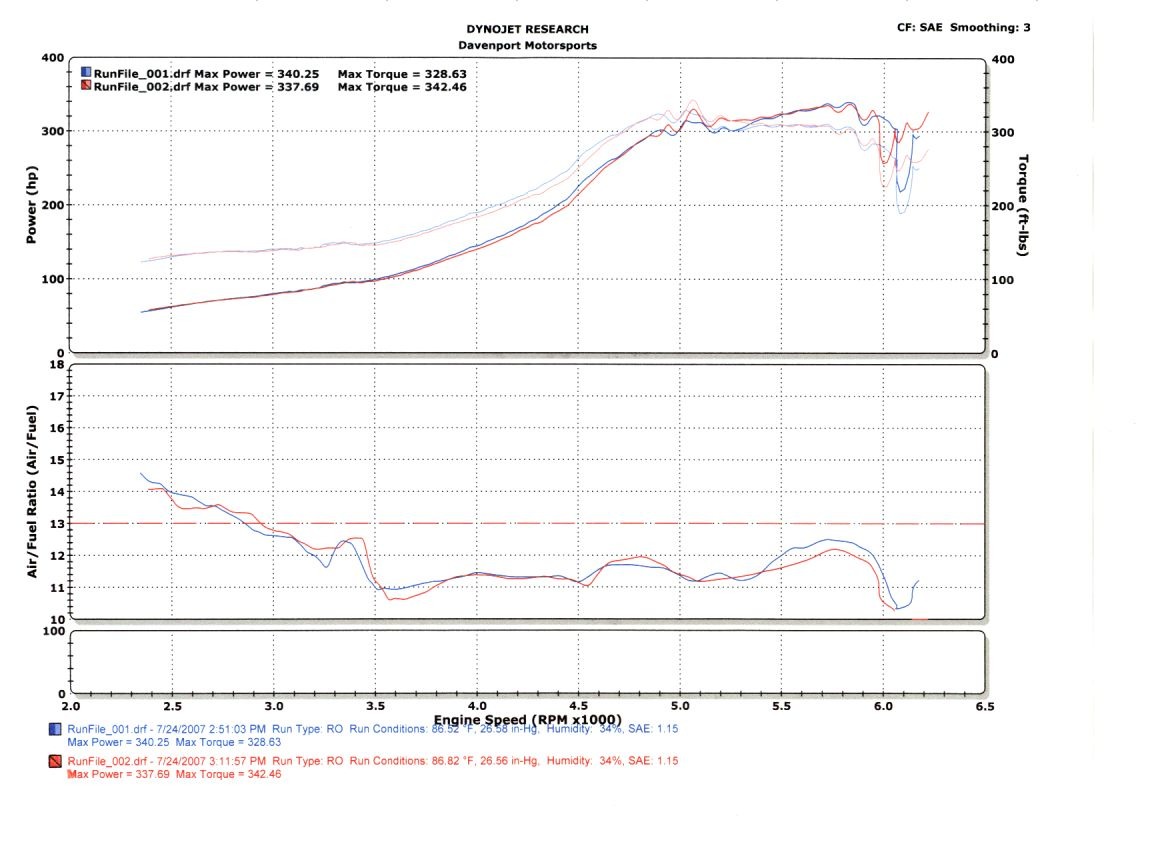

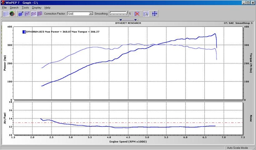

на следующих фото разница в мощности, причем что примечательно чем больше буст тем больше разница в мощности :

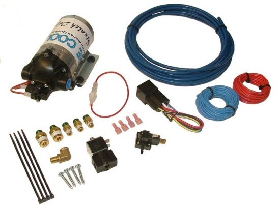

и так какова цена вопроса : сам кит стоит от 250 до 500 долларов, думаю за такие деньги такой прирост просто сказка, в видео я сказал цену на ингридиенты, не думаю что будет большая разница, вопрос на счет бака, я использовал бак омывателей лобового, можно купить отдельный бак, в общем вариантов хватает .

Красава ! Я на заезд лью чистый мет. Особенно большая разница когда +30. На +23 температура на впуска при подаче падает ниже уличной. До 17-19 градусов минимум
Помпа . Бачек . Шланг и пульт ! Блоки управления помпой нужен ? Или промолчу пультом можно все регулировать ?
пультом только можно регулировать максимальный впрыск
