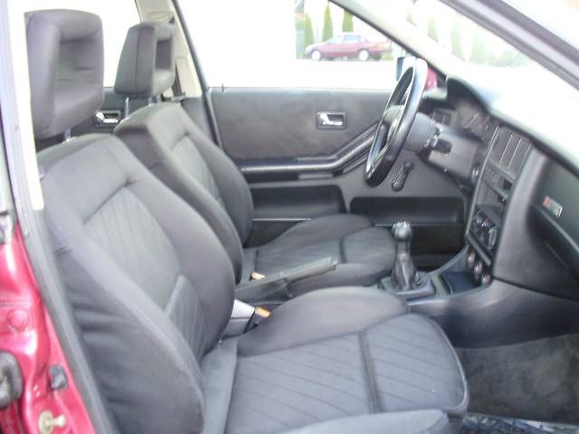

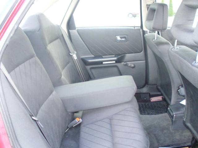

Спортивный руль Ауди, Ручка и Чехол Рычага переключения передач в Коже;
Спортивные передние сидения (Q1D) c Рамочными подголовниками (3Q7);
Сиденье водителя с Регулировкой по Высоте (3L1);
Материал обивки Сидений и Дверей "Жаккард"-Сатин;

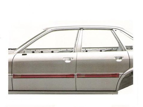

Система безопасности Ауди "Procon-Ten"
с дополнительным Защитным боковым брусом в Дверях (2C3).

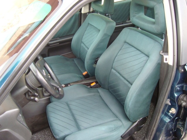

Серийная расцветка обики салона Audi 80 Sport Edition
На выбор было преложен один из восьми видов
Изумрудно-Зелёный (Smaragd)
Серийные цвета Audi 80 Sport Edition
Вишнёвый металлик — Cerise metallic (LY3Y/K7).
Красный Торнадо — Tornadorot (LY3D/G2).
Чёрный металлик — Panthero metallic (LY9Z/L7).
Alpinweiß (L90E/P1).
Тёмно-Вишнёвый с Перламутровым эффектом — Цикламен — Zyclam perleffekt (LZ3T/S6).
Особая краска Brillantschwarz (LY9B/A2) с Прозрачным лаком.
Особая краска Изумрудно-Зелёный с Перламутровым эффектом —
Smaragd perleffekt (LZ6U/M6).
