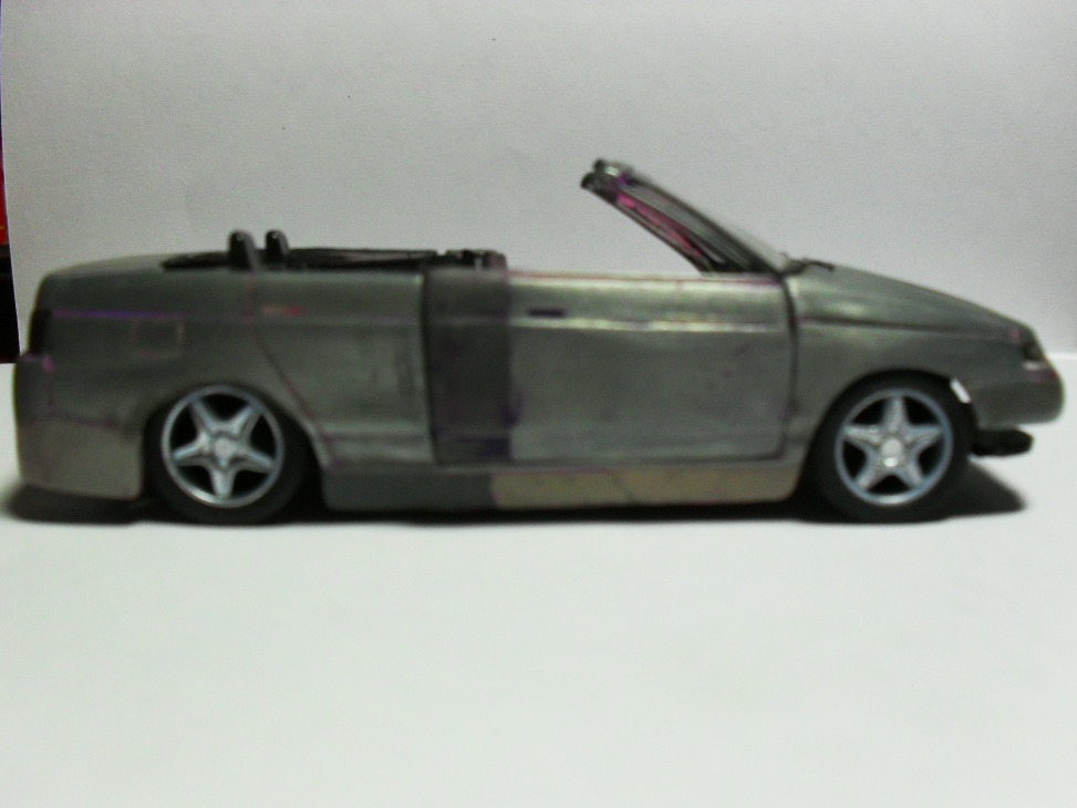

Занимаюсь я тюнингом моделек маштабом 1к 32-38, или модернизацией)покупаю модель и начинаю её тюнинговать, сначала думаю над внешним видом.Какие будут обвесы, пороги, бывает расширяю арки и сам кузов или иногда приходится делать купе.Еще приходится менять колеса и добовлять спойлер если это понадобится.После того как в голове нарисовался облик моей модельки начинаю творить, начинаю всегда с порогов, так ка их легче всего сделать просто взял картон, приклеил с внутренней стороны модельки и сверху холодную сварку ну или каму что по вкусу))Дальше делаю задний бампер, он легче переднего, он делается по такой же схеме как и порог.Вот наконец передний бампер-самая трудная работа, так как там всякие прорези и дырки)или как их назвать незнаю)Передний бампер делаю из 3 вещей это холодная сварка, картон пропитанный клеем и зубачистки для укрепления.После того как все сделал, остается отшлифовать.После шлифовки смотрю ровно ли все или где-нибудь нужно добавить хол.сварки или наоборот убрать.Ну а после того как все ровно и отшлифованно, я берусь за салон.Чаще крашу его, ну а иногда приходится менять торпеду, сиденья и уберать эти чемоданы взади)Ну вот и все модель остается только покрасить)
Вот несколько моих работ, готовых нет но некоторые ждут покраску)

Как развал сделать, ну или просто ось сузить?
Развал — делается свое крепление, а если просто для шоу то ось согни.А ось сузить — распиливаешь 2 части, ищешь трубки (стержень от ручки) и вставляешь, а можешь снять колесо отрезать часть и надеть снова и все

а чем шпатлюешь и свариваешь кузова ?
Шпаклевкой, холодной сваркой и эпоксилином, а соединяю с помощью картона и клея

скажи а чем ты пилишь?
ножовкой по металлу
а глушаки из чего делаешь?
из антены)

А холодная сварка это как? Я тоже хочу делать купешки, но не знаю, как варить.
Холодная сварка-это как пластилин, тока после суток становится как камень или как пластик

привет!а из чего ты бампера делаешь?
Привет)свои делаю из эпоксилина или холодной сварки можно еще из автомобильной шпаклевки)
