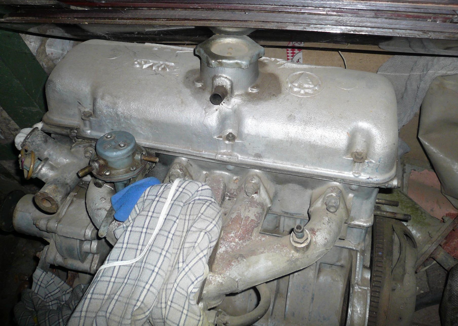

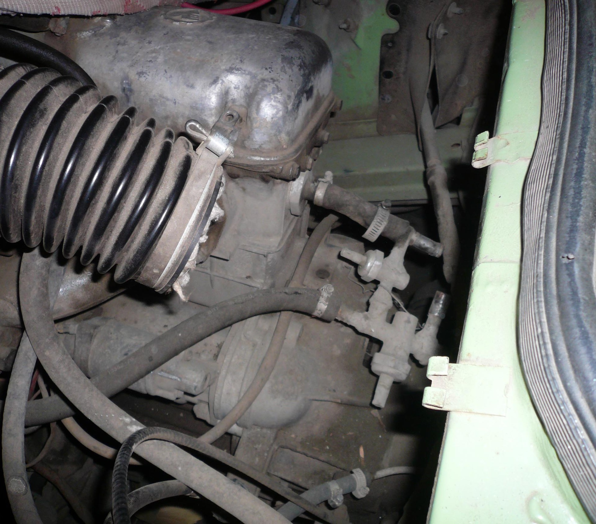

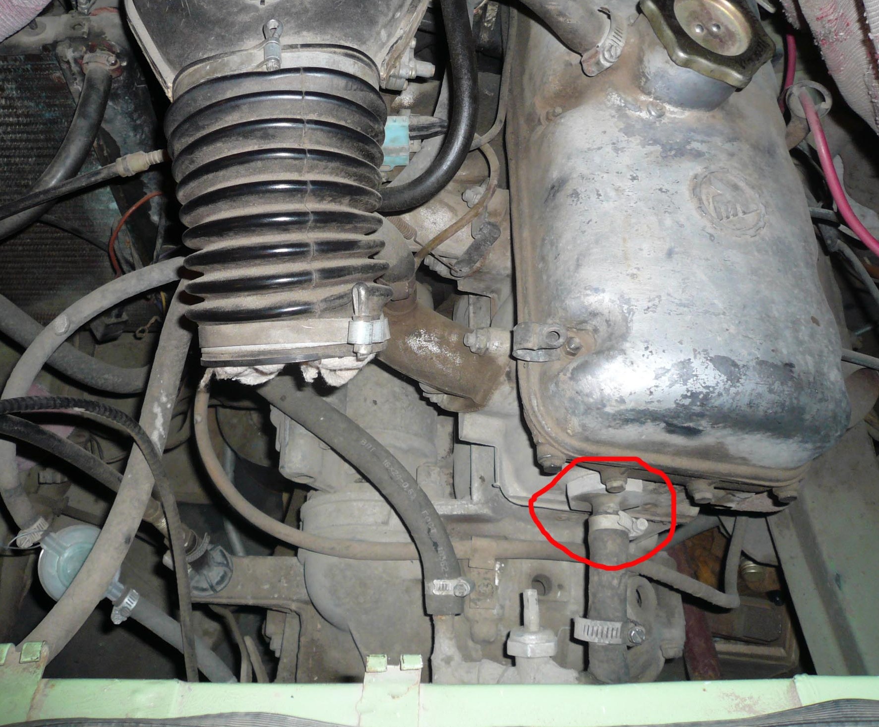

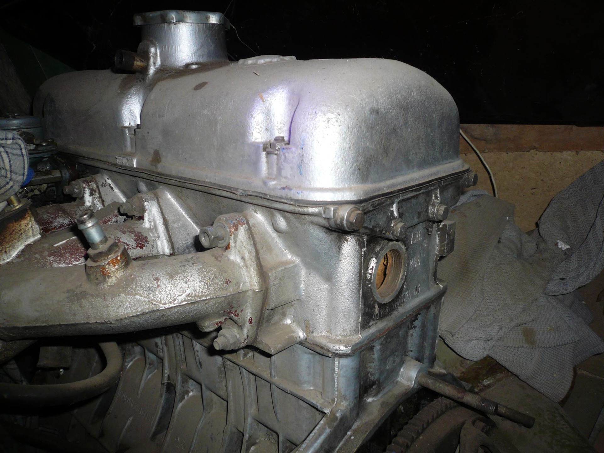

Чтобы печка грела быстрее и лучше.
1) Промываем напором воды радиатор печки, если сомневаетесь что промыли то заливаете в радиатор кокаколы. оставляете на 2 часа потом промываете и долго идивляетесь откуда столько грязи=)
2) У двигателя М-412 подача горячего тосола идет снизу.
И горячий воздух получается только при открывании клапана термостата.
Чтобы горячий воздух шел сразу откручиваем пробку в блоке которая смотрит в салон (большую на фото отверстие).
3) Сверлим там отверстие под штуцер. Берем штуцер под углом 90 градусов. вкручиваем его и подключаем шланк печки.
старое отверстие глушим самодельной пробкой.
На фото двигатель М-331.10 (М2141) с пробкой и штуцером.
Заливаем тосол, прогоняем систему и наслаждаемся теплом=)

На 2ой фотке там где дырка — стояла пробка! в этой пробке сверлиться отверстие под резьбу и вкручивается штуцер под шланг печки. этот шланг идет на подачу.
понятно?
да это всё я понял! я просто не помню всю там развязку этих шланг, прийду в гараж и буду чё то мудрить.
В любом случае спасибо за мудрые советы, а то хотел уже ВАЗовскую печку тулить — холодно всё таки
там получается выход из этой пробки самый горячий. так как через все цилиндры жидкость проходит и макс нагревается.

как раз на 41ом уже сделана эта система. а на ранних моделях 2140, 412, 408 нет. там на месте выхода пробка глухая стоит. Я выложил эти фотки для владельца 412 москвича, чтобы он переделал и у него сразу же печка грелась, а не позже когда открывается термостат.
получается эта пробка в головке? Судя по фото! Просто у тебя написано, цитирую "Чтобы горячий воздух шел сразу откручиваем пробку в блоке которая смотрит в салон (большую на фото отверстие)."
у тебя все уже стоит. последняя фото это 41ый.
да пробка в головке — на последней фотке штуцер стоит красным обведенно.
