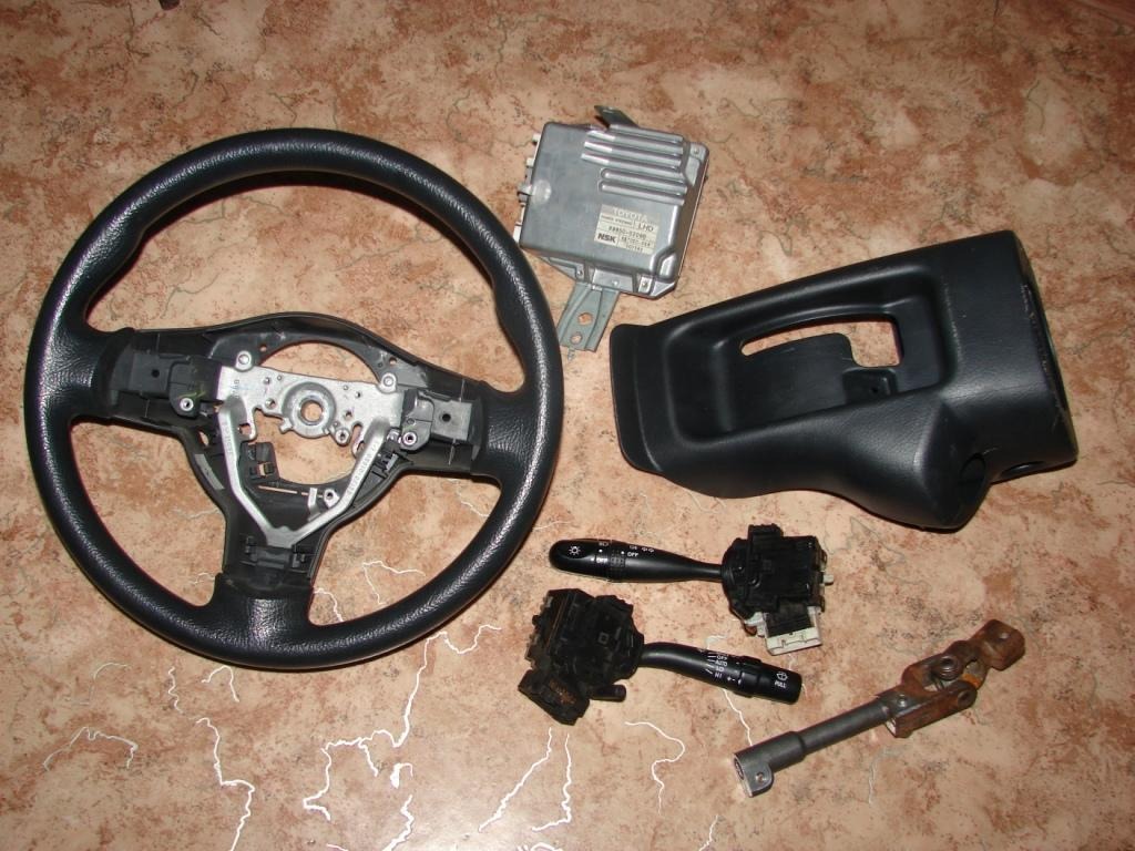

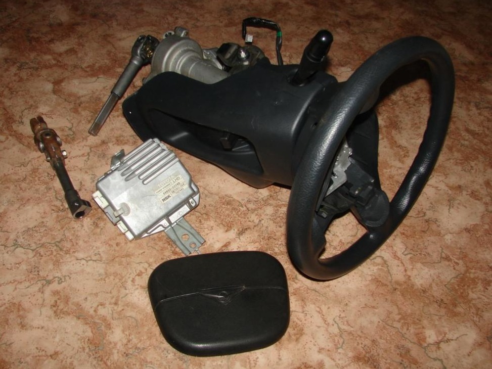

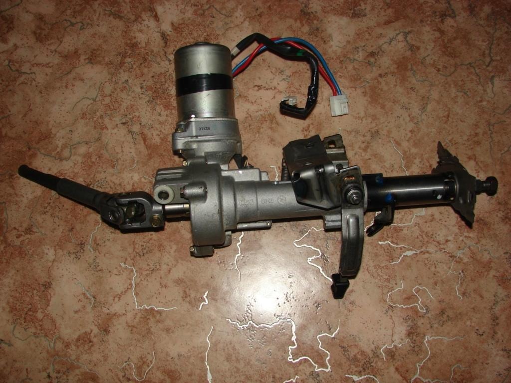

На днях купил усилитель руля от Тойоты Короллы 2006 года выпуска в 120 кузове. Прочитал статью на сайте уазбука и решил, что хочу именно такую штуку поставить и себе. Вопросом усилителя руля занимался достаточно давно. Есть по сути несколько основных вариантов:
1.Ставят усилитель руля от газ-66, но мне этот вариант не подходил из-за того, что нужно на долго ставить машину на прикол и много деталей делать самому.
2.Ставят ГУР производства Борисовского завожа, но этот вариант связан с тем, что нужно единомоментно отстегнуть 21 тыс. рублей, а взамен получить нечто вечно капающее маслом и работающее с глюками.
3.Прочие экзотические варианты, среди которых случайно наткнулся на установку ЭМУР (электромеханический услилитель руля).
Бюджет покупки составил всего 7 тыс. рублей, покупал на разборке, собственно сам сервопривод стоит всего 3 тыс. рублей. До 7 набежало за счет кожухов, подрулевых переключателей, карданчика дополнительного и руляки.

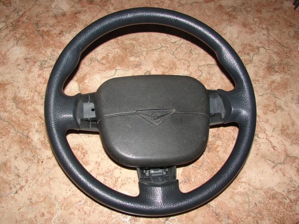

Поскольку детали были взяты на разборке, то в руле была сработавшая подушка :( решил приспособить подушку от люксового уазовского руля. думаю сейчас как сделать из нее еще и кнопку звукового сигнала. Мысли пока не рождаются… Предварительная примерка внизу на фотках, вроде получиться должно не плохо.

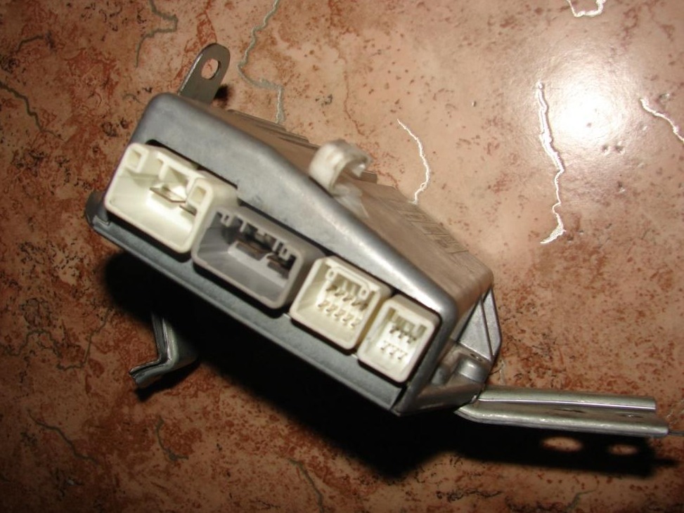

Но в последствии эту идею оставил, прочитаете дальше о восстановлении подушки. Вот фото клеммника блока управления. Он содержит число клемм 2+2+10+6, есть и другие, где число клемм 2+2+12+4. Схема подключения там будет иной. Ссылки так же даны в материале.

На блоке есть контакт идущий на датчик скорости, он нужен чтобы ЭМУР работал с разным усилием
100%-скорость 0 км/ч и 0%-скорость 100км/ч. Я прав?
Да, верно. Но он не нужен. Его функцию исполняет торсион.
А вот я не могу головой доехать, если всё подключить как на схеме, то получается что выносное реле и ЭБУ постоянно под напряжением? пока массу не отключишь, или оно так и должно? Я думал что всё должно запитываться с поворотом ключа. И ещё не мало важный для меня вопрос, так как я полный чайник в электрики. Как подсоединить выносное реле, там 4 ноги и какой куда хер знает, две широких ножки и две узких, реле таёткино 90987-02016, 156700-1570, просветите пжл.
Широкие ноги- это силовые. Тонкие- управляющие. ЭМУР работает только когда включено зажигание.
