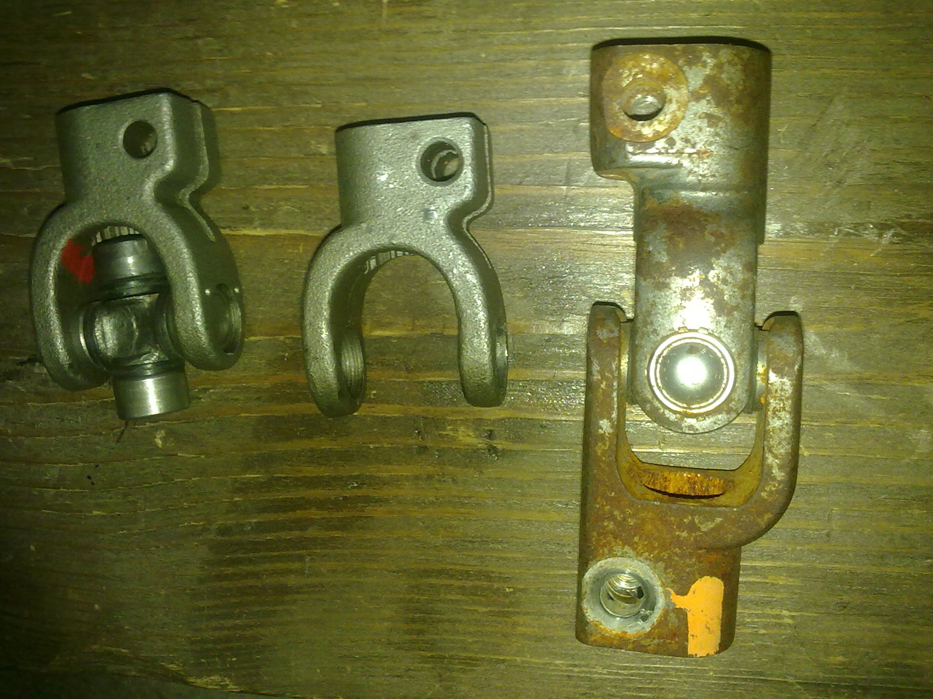

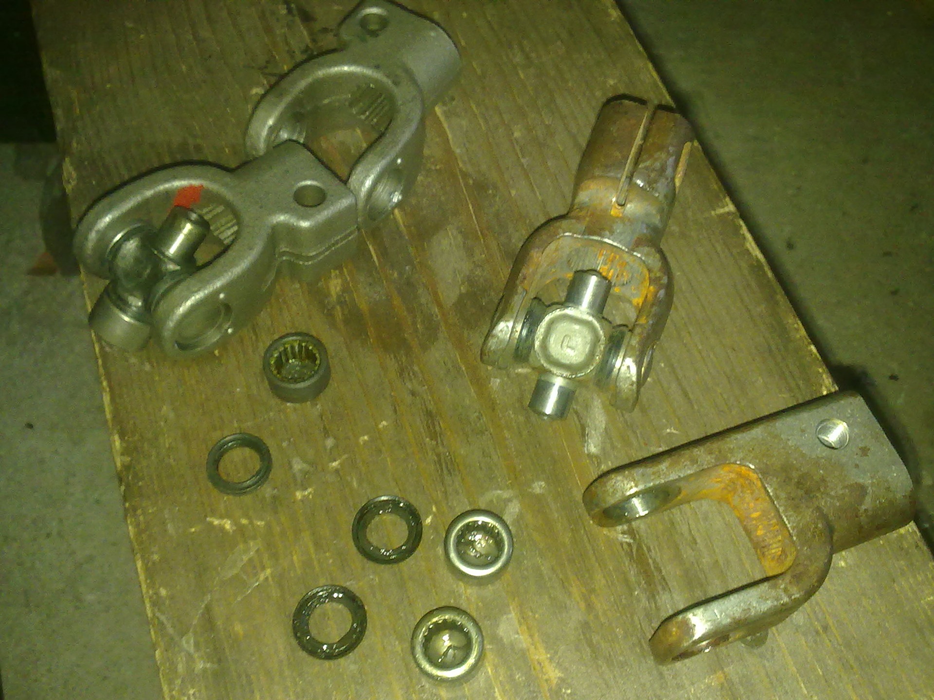

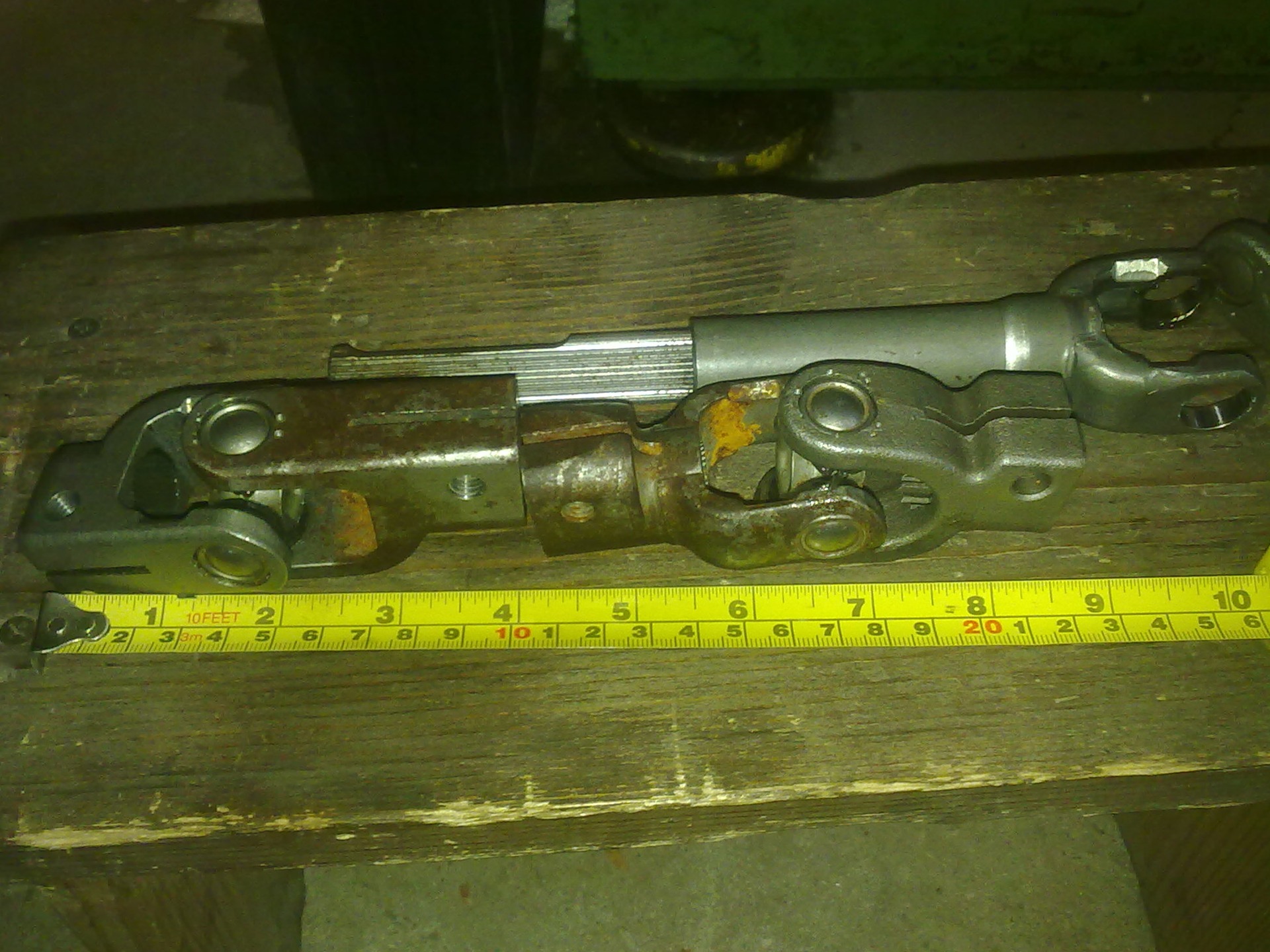

Эти выходные удалось провести с пользой. Знающие люди сказали, что нарезать новые шлицы на тойотовском валу весьма проблематично и стоит весьма приличных денег, тоесть просто отказались. Ну и ладно… Не очень то и надо. Изменил концепцию. Коллеги, важная информация! КАРДАНЧИКИ РУЛЕВОГО УПРАВЛЕНИЯ ОДИНАКОВЫЕ НА ТОЙОТЕ И УАЗЕ, НА ХУНДАЕ И ВАЗ-2105. Они абсолютно идентичны по геометрическим параметрам, единственное, что их различает, то это качество изготовления…
В общем разобрал я карданчик уазкин и на тойоткиной крестовине собрал переход с уазки на тойотку.

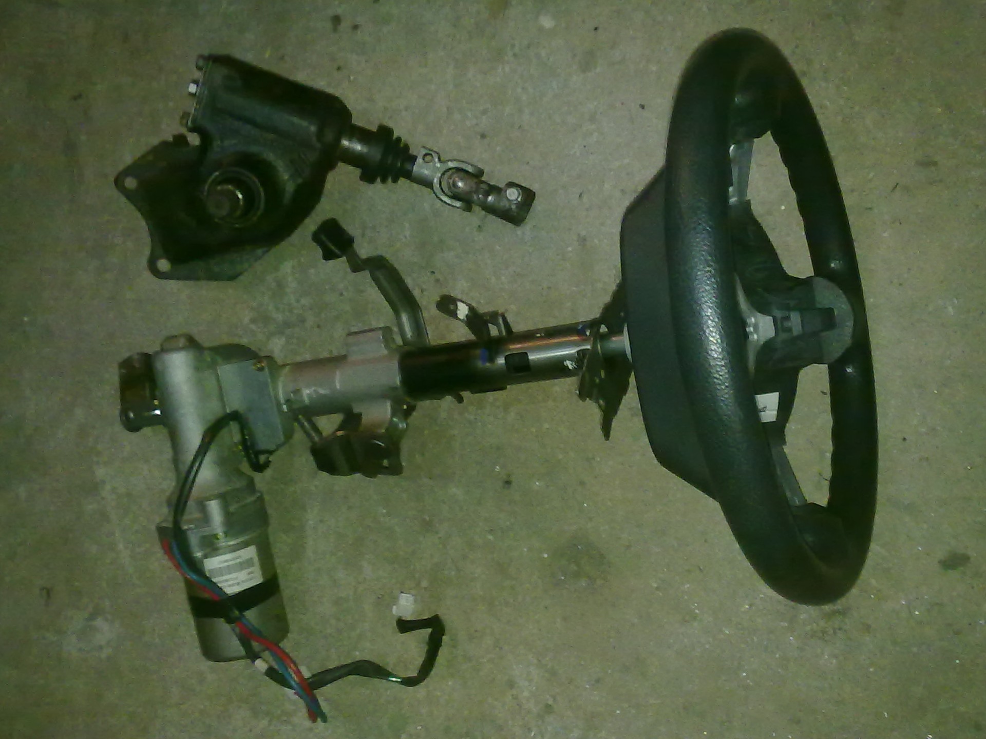

Примерка того что получилось в итоге. Напоминаю, что рулевая колонка в состоянии полного подъема руля.

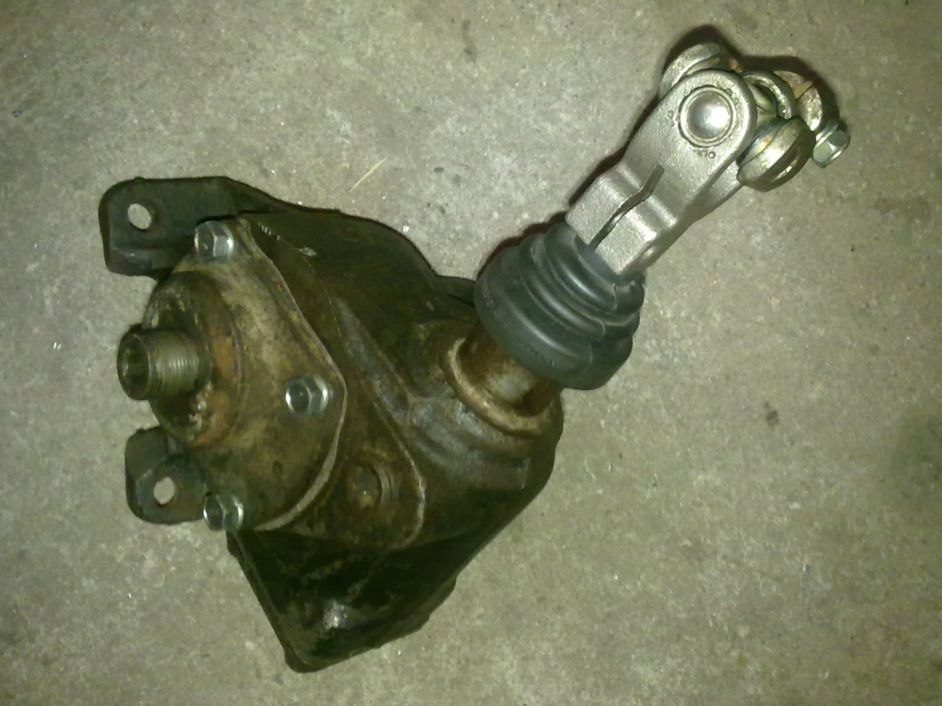

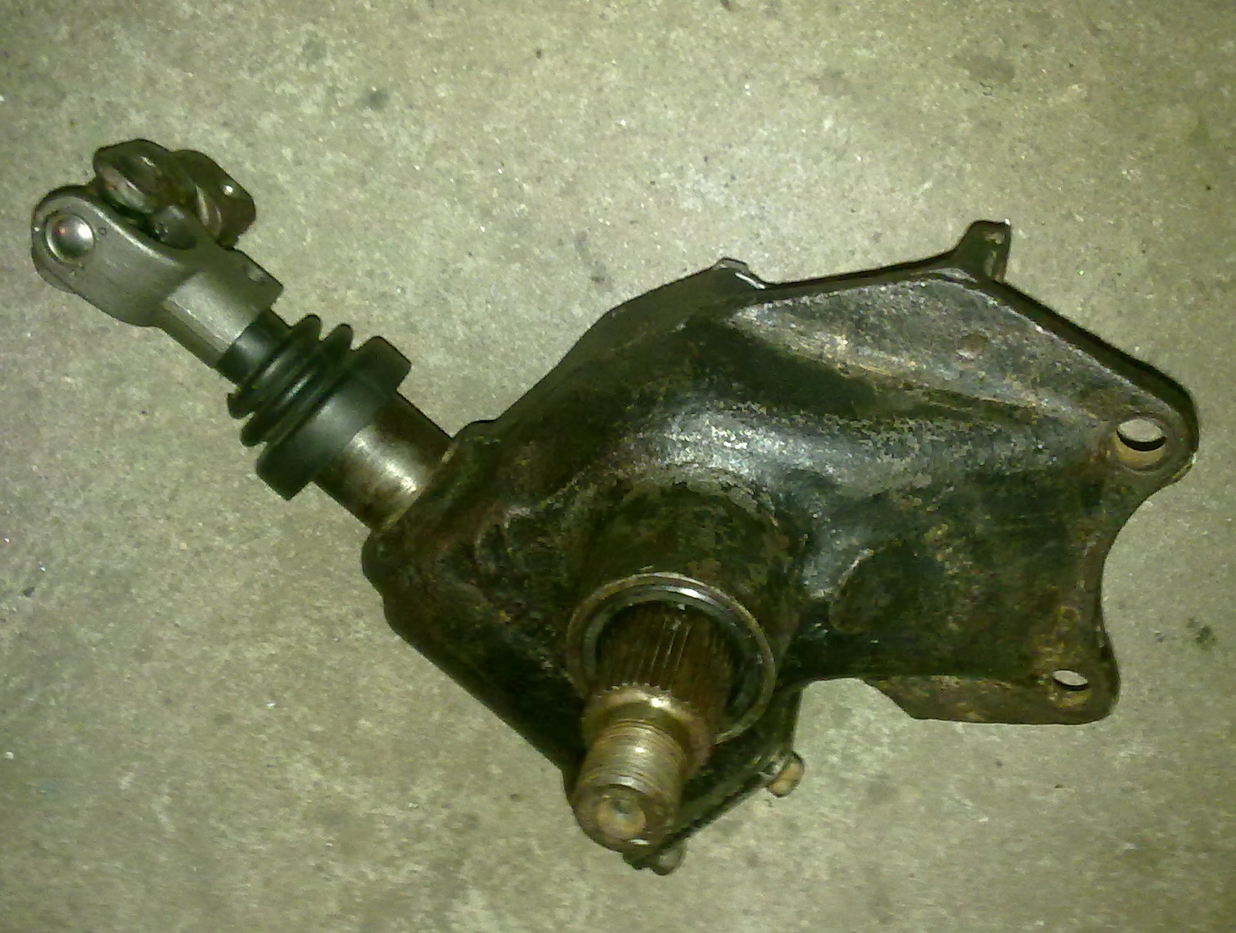

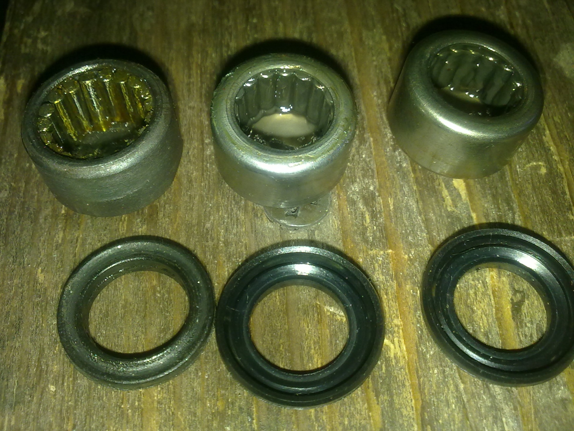

Наконец то я закончил переборку старого рулевого редуктора. Купил вал от 3151, сальники, прокладки, даже решился поменять втулку вала сошки рулевого управления, правда с ней вышла незадача. В городе не было этой копеечной деталюхи и пришлось использовать обойму цапфы. Две штуки взамен ее одной, ну и ладно. Масляный канал нарезал ножевкой, думаю, что пойдет. Купил развертку на 32, прогнал все ей, что б рулилось хорошо :)
Вот что получилось:

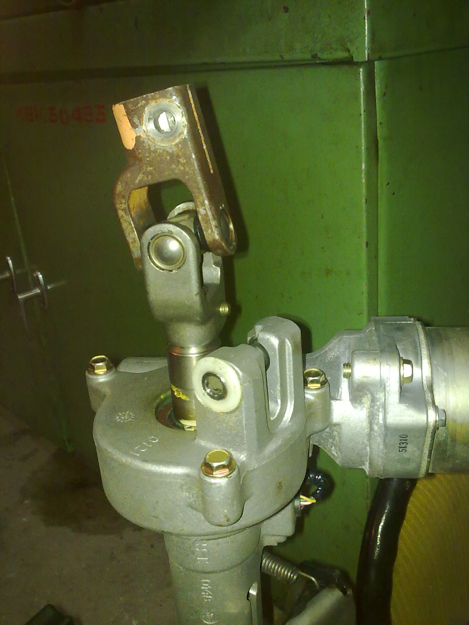

Установил измененный карданчик на тойоткин руль:
Вот теперь установочный комплект полностью готов, осталось немного поколдовать с электропроводкой и можно считать, что все готово к инсталяции… Ах да, два тойоткиных карданчика будут соединяться при помощи длинной шлицевой части с половинки кардана от рулевой колонки. Ну вот, пока все :)

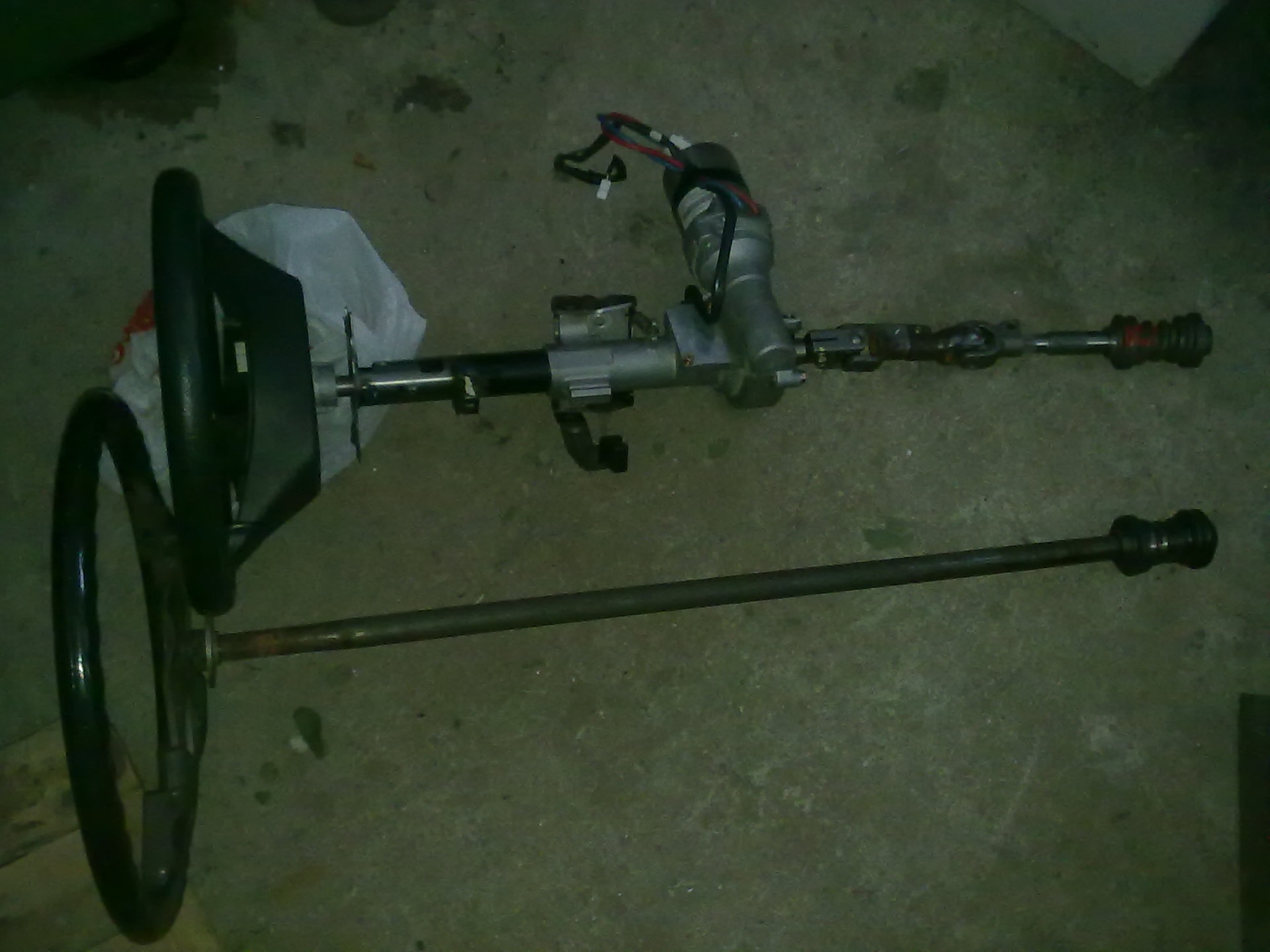

Скажите пожалуйста, от старого УАЗовского рулевого редуктора никак не убежать? Очень достал люфт этой детали и думал, что может с изменением конструкции на подобную получится уйти от этого конченого механизма =(
Тоже нюанс, а я купил с разными отверстиями, только одно из них подходит. Еще спрошу? У Вас же от леворукой Тойоты ? С регулировкой по вылету? Подскажите пожалуйста ( на фото плохо видно) по верхней части колонки как там устроено между валом и трубой? Есть ли подшипник? Есть ли стопорные кольца? У меня вал двигается вверх-вниз сантиметров на 5, на валу есть проточка, подозреваю что для стопора
Да от леворукой. Между валом и трубой стоит что-то, втулка или подшипник- я не присматривался, а сейчас там стоит улитка с шлейфом для руля, так что и захочешь не посмотришь. Завтра постараюсь не забыть и глянуть. может чего в голову придет.
Спасибо. Раз в памяти не осталось, значит вал не двигался. Буду курит взрыв-схемы
Вопрос по кардану тойоты, который Вы располовинили. Обе половинки имеют одинаковые по диаметру шлицевые отверстия?
Совершенно верно. Одинаковый.

Электроусилитель просто подкручивает стандартное рулевое с механическим редуктором?
Да, причем настолько эффективно, что рулить может даже ребенок:

Грубо-концептуально: я его прикручиваю вместо своей рулевой колонки, того вала, на который руль одевается? И самое сложное будет сделать шлицы, которыми ЭМУР подсоединится к штатному куску рулевой колонки?
У меня колонка УЖЕ в двух точках крепится к передней панели, потом карданный вал с 2 крестовинами на редуктор, то есть фишка с дополнительной крестовиной, как у тебя, не прокатит.
Тебе не надо делать шлицы. Вилка ЖУК-Крестовина-вилка (УАЗ, ГАЗ, ВАЗ, TOYOTA, HYUNDAI). Список переходов (тот что в скобках) мной лично проверен. Твоя задача- перебрать рулевой редуктор, воткнуть туда короткий вал от уаз-3151 и получить нечто вот такое:
s4.images.drive2.ru/user.…8cd8ec2cd860eae-large.jpg
В остальном, как я понял, крепление рулевой колонки идентично у ЖУКа и УАЗ-452
У меня и так короткий вал, а редуктор 469-й, просто промежуточный карданный валик УЖЕ есть.
Самое простое- выкинь. Он длинный слишком под ЭМУР. На другую рулевую без усилителя может и подойдет- не знаю.

Слушай, у того усилителя что ты поставил, какая габаритная длина — от оси крестовины до торца вала, куда уже руль одевается?
Вот ответ на этот вопрос:www.drive2.ru/users/titan…/288230376151868981/#post
Ты об этом спрашивал?
Нет. Нужна не длина всего рулевого в сборе, а только новой тойотовской части.
Вот моё рулевое oldbusclub.ru/download/file.php?id=94&mode=view
Понял, вот длина рулевой колонки от плоскости руля (52-57см.)без карданчиков: s4.images.drive2.ru/user.…8cd894025811090-large.jpg
Вот длина соединительного карданчика (22 см.):
s4.images.drive2.ru/user.…8cd89403c67edd3-large.jpg
Учти заход в шлицевое вала- это санциметра три (на рулевой вал) и получится… так…71-77 см.Еще санциметра три съест шлицовое на рулевом редукторе, но это итак понятно.
Теперь надо свою колонку померять и дальше уже думать но по-моему она длинее.
я тоже думал, что у моей бухани рулевая длинная, а потом по факту еле втиснул. Ты фото выложи "рабочего места водителя", мож подскажу чего.
