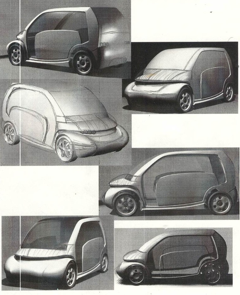

Первый из них — типичный городской автомобиль, идея которого родилась с небольшого карандашного наброска. По этому рисунку быстренько был сделан предварительный "трёхмерный эскиз". На его распечатке уже привычным карандашом вносились возможные изменения и доработки.

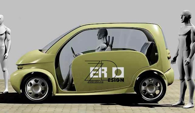

Машина первоначально проектировалась под целиком поднимающиеся вверх "двери-боковинки", поэтому её кузов не имеет центральной стойки… Но, впоследствии я решил отказаться от подобной системы отрывания дверей, поскольку она могла оказалась достаточно сложна и неудобна в пользовании, особенно в гаражах с низким потолком или небольших парковках.

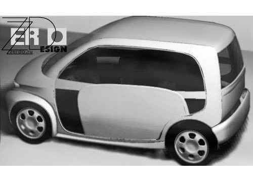

И, был ещё вот такой вариант дверей с маленькими окошечками, где боковая большая дверь целиком поднималась вверх и складывалась ещё поперёк, посередине…
Остановился на привычном распашном принципе открывания дверей…

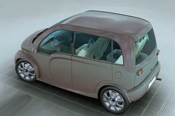

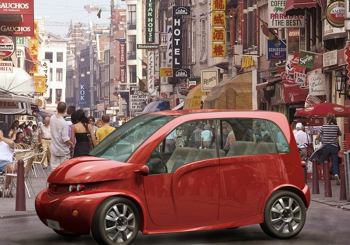

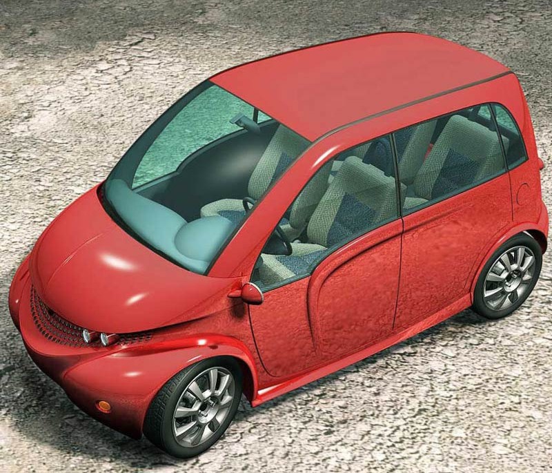

Вот так и получилась эта городская малышка — ' tezo…', переднеприводный автомобиль для стремительно растущих азиатских мегаполисов…
У машины высокая, почти вертикальная, посадка водителя и пассажиров и большая поверхность остекленения.
Упругие резино-пластиковые передние "щёки-бамперы", позволяют не бояться лёгких "касаний" с другими автомобилями.
Машина может легко маневрировать и парковаться на перегруженных улицах большого города.

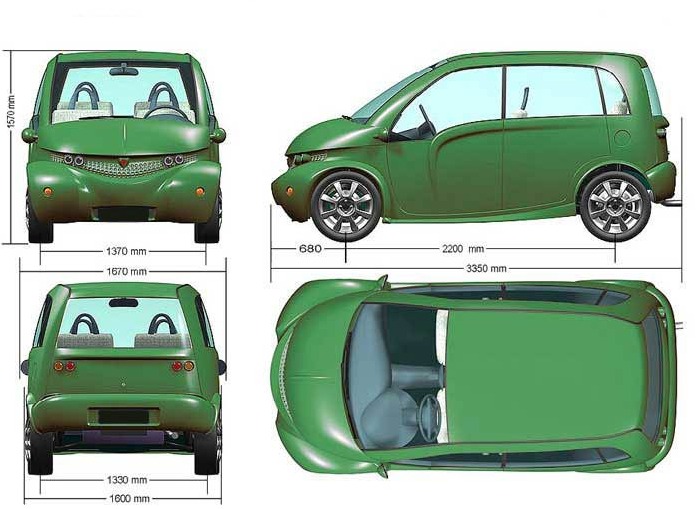

А вот и её размеры.
