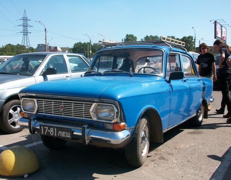

6. Космический-голубой, марка эмали FVG, 71-73 г.
7. Светло-синий, 70-73 г.

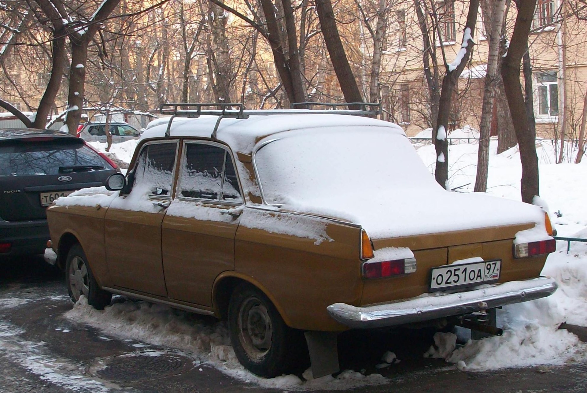

15. Табак, 73-75 г.

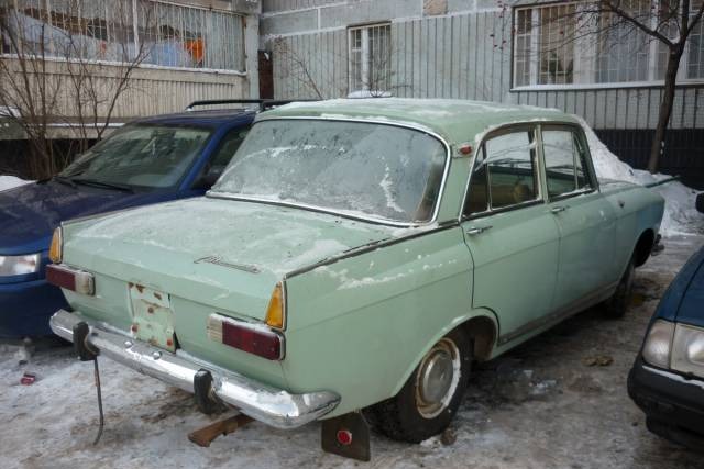

Господа Эксперты! Нужна помощь!
какой у меня цвет? каракум?
p.s. правое крыло не родное

Табачный эмаль BWA

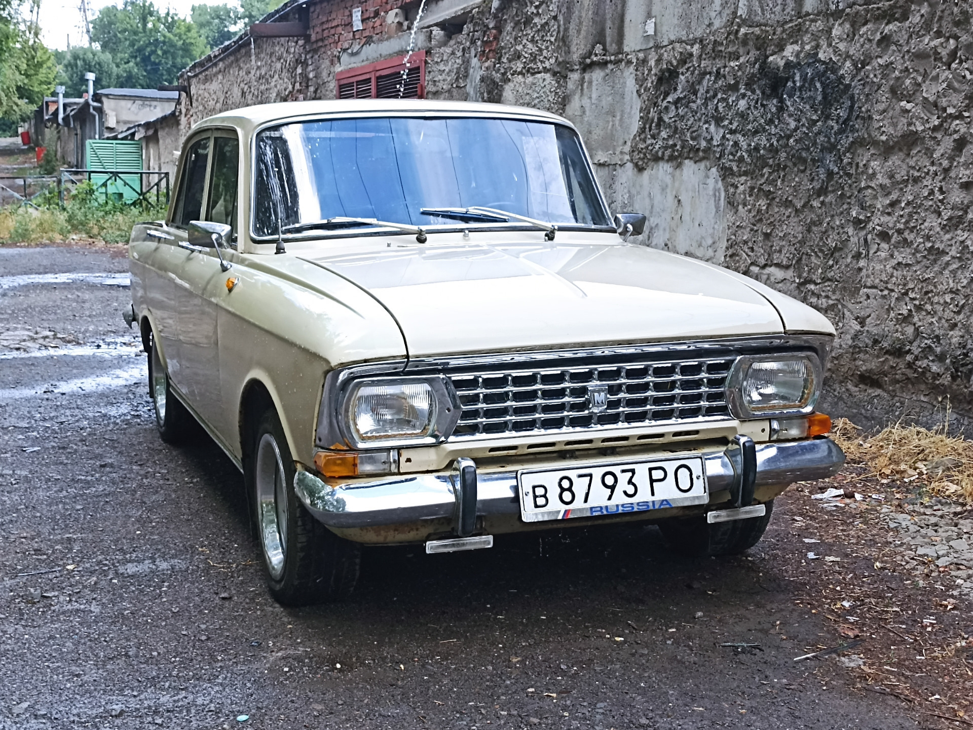

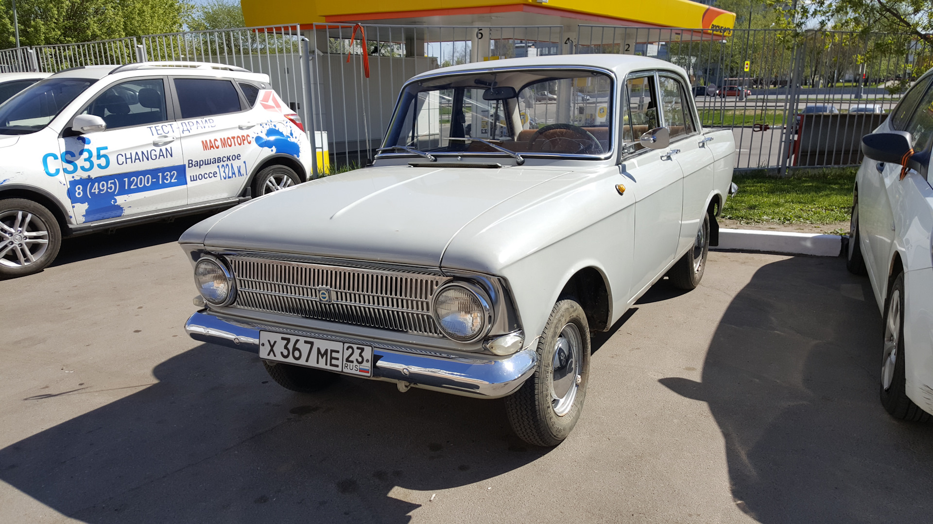

ой, а как же мой интересно? 71 год, по птс цвет "серо-белый"…
У тебя похож на арктику, либо жемчужно-белый. Моя подборка давно делалась, кое-чего не хватает.
ааа. просто он не перекрашенный и один хозяин, так что цвет указан правильно, по идее

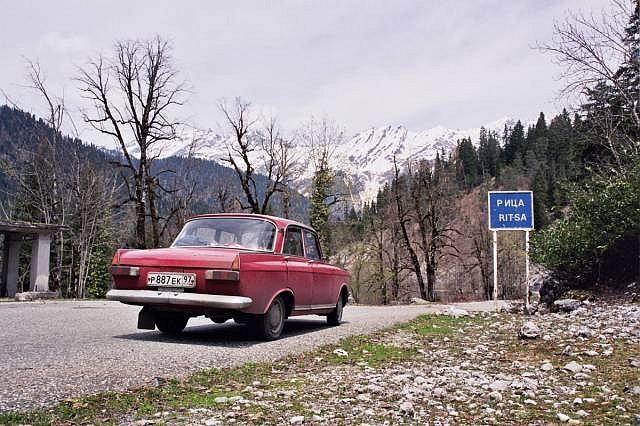

Рубин либо кармен

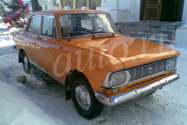

Насчет оранжевого. У меня было два оранжевых Москвича. Один Комби, год не помню, поэтому не показательно.
А второй — Иж-412, 77 год. Краска родная.
Причем в техпаспорте на комби цвет был указан как "Апельсиновый", а на 412 — "Апельсин".
И при перекраске машины цвет по каталогу был №28 и то же назывался "Апельсин".
Так что в справочнике можно добавить к оранжевому название цвета и как минимум 77 год указать как год, в который такой цвет применялся.
Не путай жопу с пальцем! В моей теме представлены цвета, которым красили на АЗЛК. Ижевские цвета — отдельная тема. мне не особо интересная. Апельсин-ИЖ, в который красили на Ижмаше начиная с 75 года, отличался от АЗЛКовского оранжевого

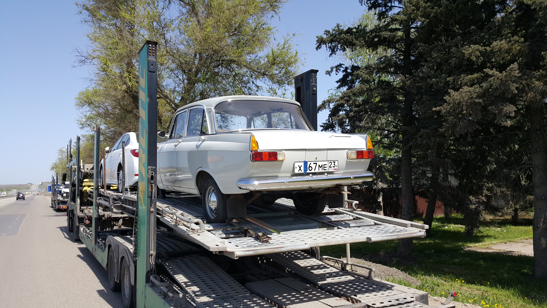

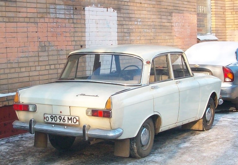

Привет) подскажи пожалуйста насчет цвета. Вот у меня иж 412 72 года цвета белая ночь. Дед вроде не перекрашивал в другой. В приемо передаточном акте — светло серый. Выпускали 412 с таким цветом или это фейк?
Привет, у меня был Иж-412, по бумажке цвет назывался Дуга серый, на вид был типо московской ладоги. Насчет светло-серого точно не знаю, но вполне мог быть, а вот белая ночь — вряд ли
Был светло-серый (Ижевский 412, у меня был 1975 г.в. с прямоугольными фарами). На вид, как белый. В Московском музее автомотостарины значится, как экспортный.

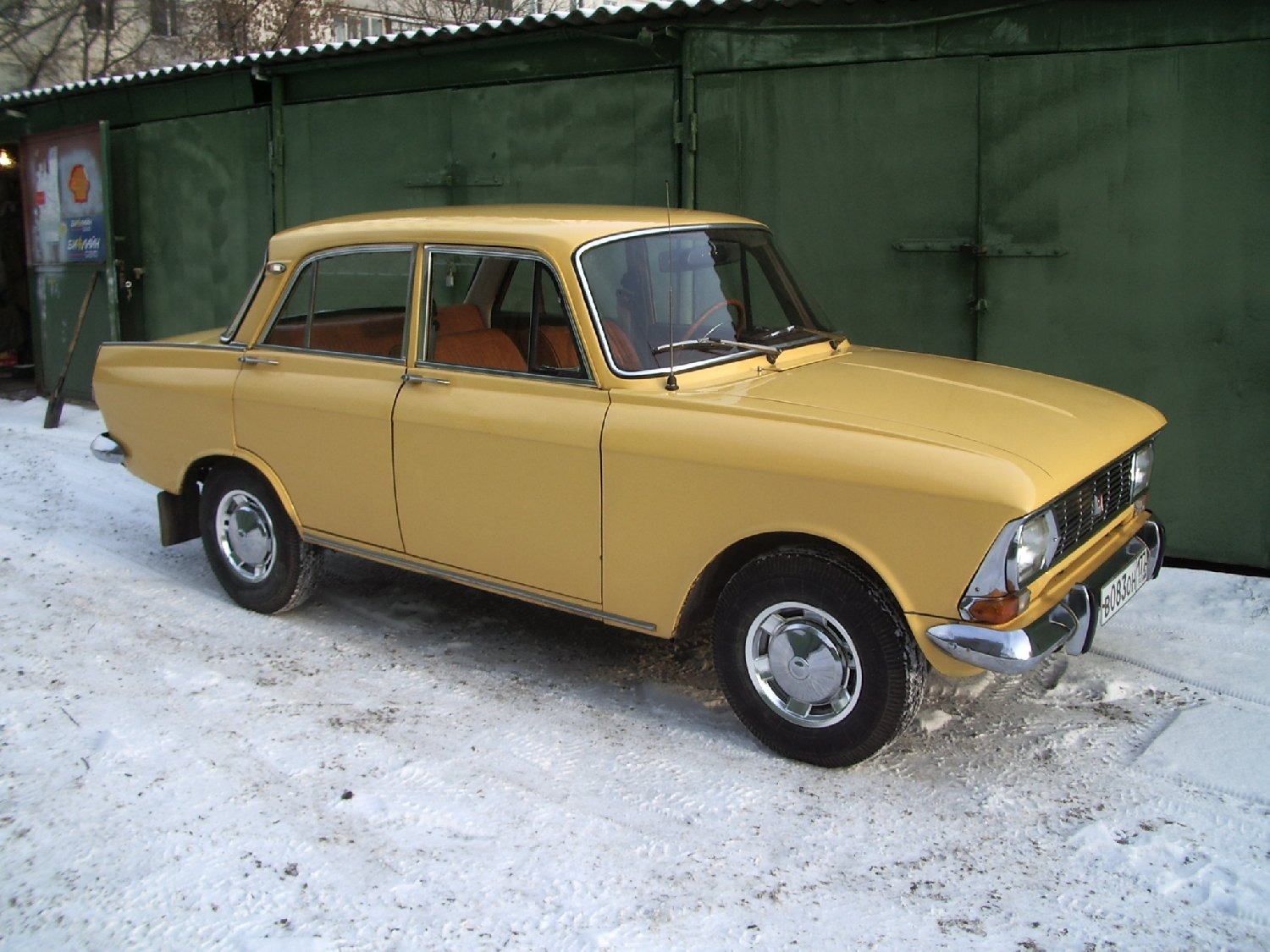

Янтарь —
radikal.ru/F/i076.radikal…/85/c8c6963fd8f3.jpg.html
radikal.ru/F/i042.radikal…/42/e267ed2599ec.jpg.html
Отлично, Янтарь добавляю. А чья машина кстати?

Вот Янтарь
radikal.ru/F/s012.radikal…/ea/a2ba38b71dcc.jpg.html
