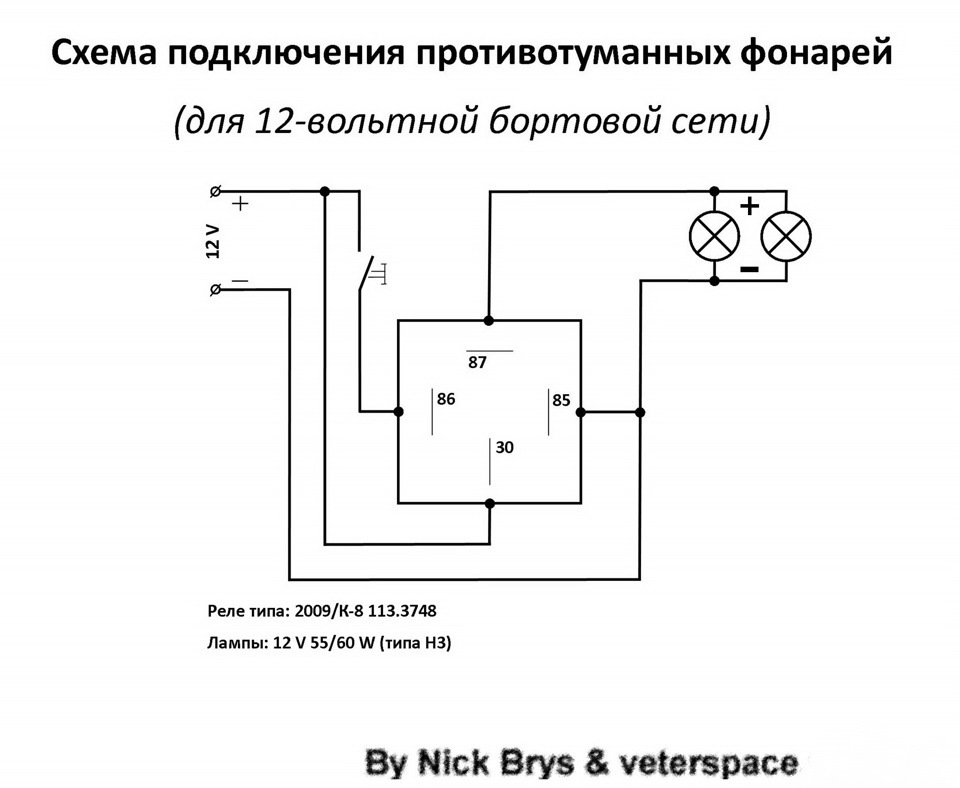

По данной схеме делается нештатное подключение противотуманных фар…
в идеале, да и для своей же и автомобиля безопасности следует дополнительно установить предохранитель на цепь плюса, что идет напрямую от источника питания к фарам.
Что касается непосредственно реле. Если тип его не вызывает вопросов, то есть такой нюанс: такие типы реле (берем конкретно четырехконтактные) различаются сопротивлением обмотки возбуждения. В нашем случае необходимое минимальное сопротивление обмотки (контактная пара на реле 85/86) должно составлять не менее 70 Ом для 12-14 вольт бортового напряжения. Если же сопротивление меньше, то катушка реле предназначена для кратковременного возбуждения, то есть данное реле идеально подойдет для бибикалки (сигнала клаксона и т.п.).

Здравствуйте. А если допустим туманок 4, можно их подключить последовательно?
Подключаются параллельно (используется реле, рассчитанное на более высокие Амперы)

Вопрос такой нужно ли на каждую туманку кидать реле? И если потом вместо обычных ламп будет ксенон, будет ли всё работать?
для двух галогеновых ламп достаточно одного реле, Если потом будет стоять ксенон то это реле может легко остаться, так как его наличие можно отнести к плюсу)))

принудительное включение вентилятора радиатора можно реализовать по этой же схеме.
на 86 от + вставил предох?
Само собой )

Добавлю: реле можно еще юзать серии 75.3777, там сопротивление обмотки 85 +/- 8,5 Ом. Ну и токи до 15А спокойно держит (мощные противотуманки с лампами по 100ватт)
Спасибо за информацию по реле. За схему не за что… )
Исправлена схема.
а почему минус с питания идёт на плюс на лампочках?
Да, это косяк, когда я рисовал схему. Конечно же, полярнось будет одинаковой. Если же лампы галогеновые, то полярность и вовсе значения не будет иметь.
