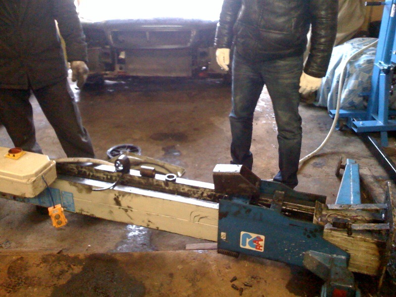

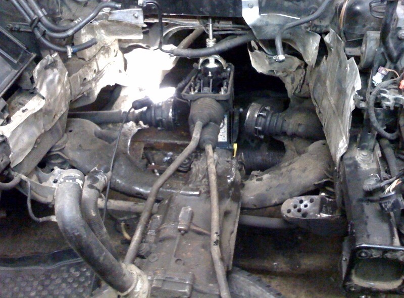

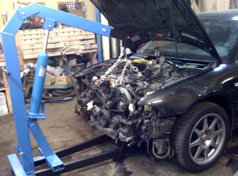

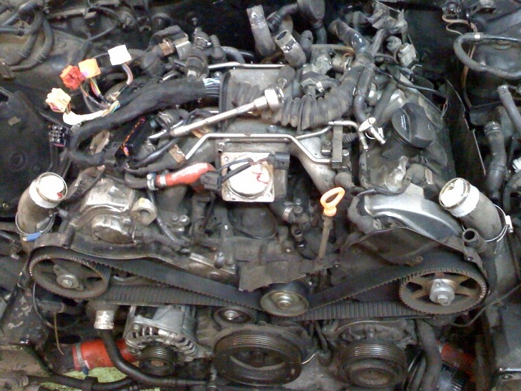

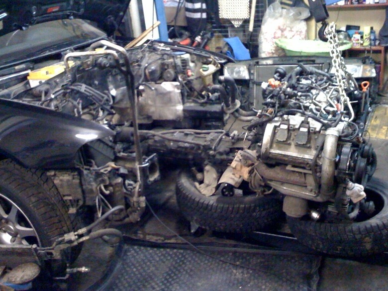

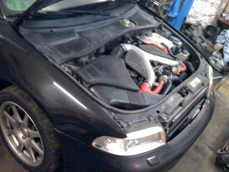

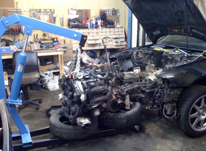

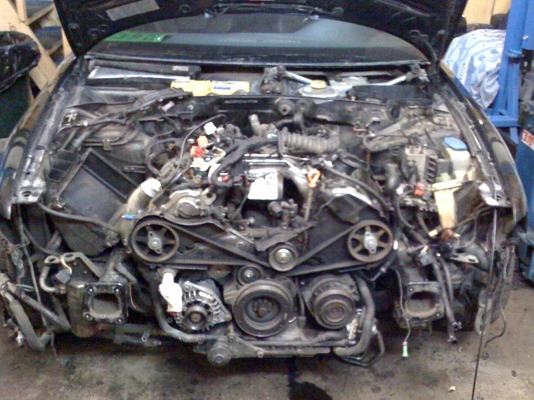

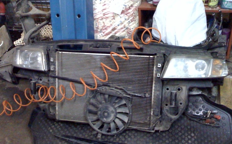

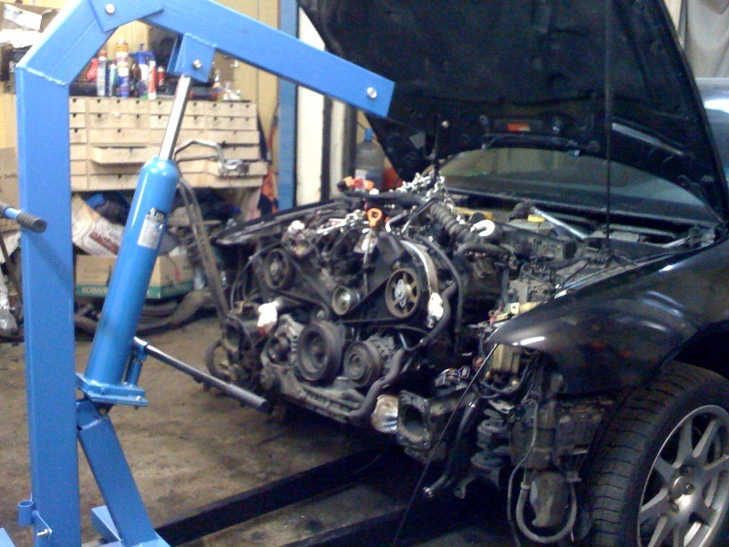

Начал не лёгкий и долгий процесс снятие мотора 2,7 битурбо с S4 B5, для дальнейшей замены к-03 на к-04 и попутно будет меняться помпа, ремень грм с роликами, патрубки, клапана, свечи и многое другое, для такого дела специално был преобретён кран для вытаскивания движки!

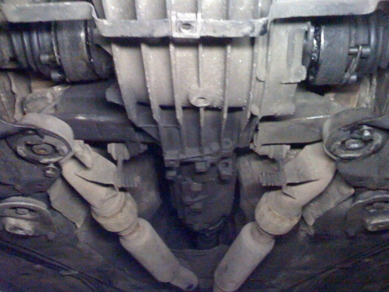

Решено было снимать вместе с коробкой и кулисой, на мой взгляд так проще!

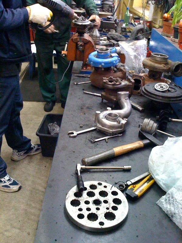

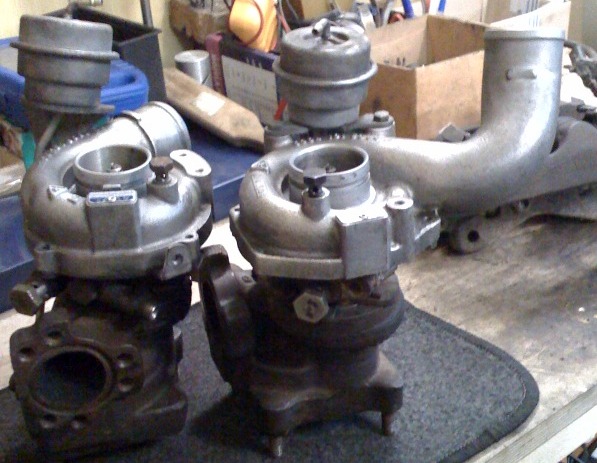

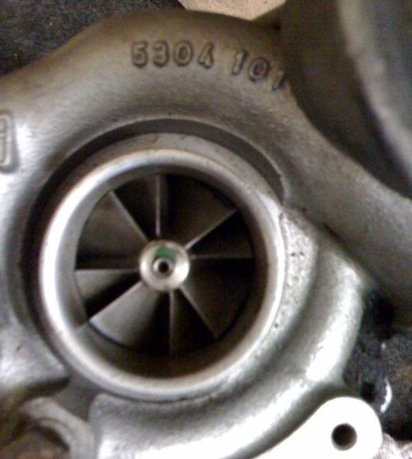

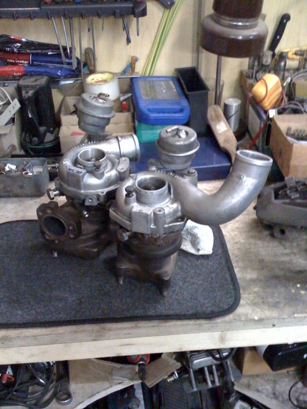

К-04 достались мне не в самом лучшем состоянии, но всё поправимо отвёз их в турбоконтору и мне всё исправили!

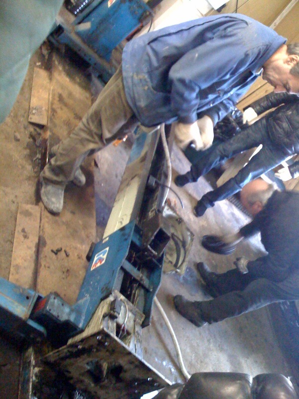

В начале всей этой затеи как на зло сломался подъёмник, так что ещё пришлось менять рабочую гайку на итальянском подъёмнике RAV!

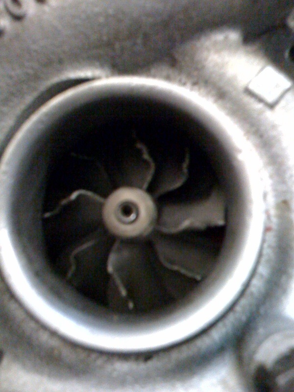

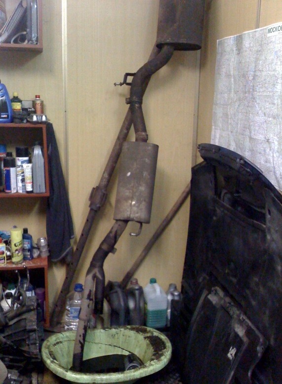

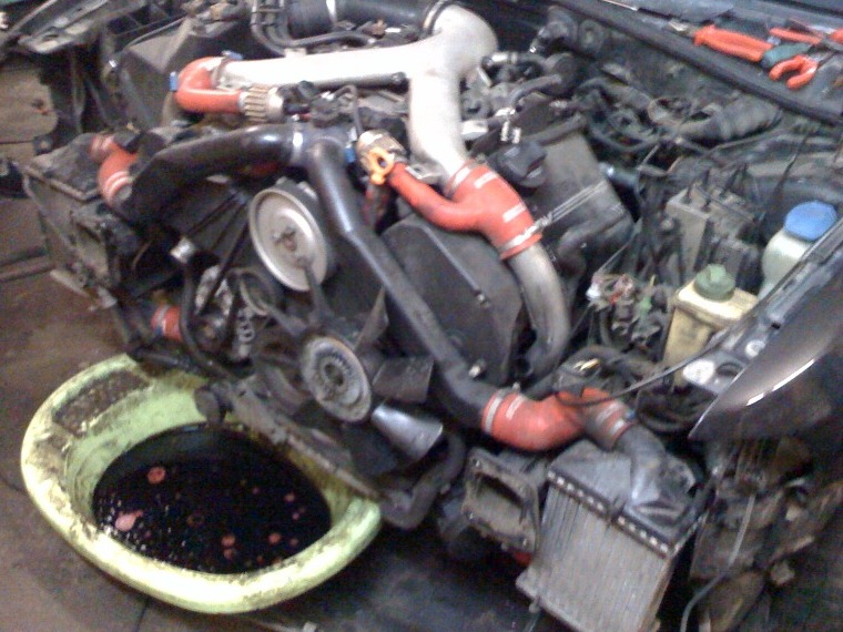

Причина замена турбин в том, что из одной вылетел пропелер прям в глушак, при снятие глушителя вылил из него около 1,5 литров масла)

вал вылетел на к-03 из втулки вывалился, вообще до этого она пол года свистела), а крыльчатка гнутая на к-04 видемо что то попало на впуске, но я их востановил ( пока не фотал)

А почему вал вылетел в выхлопную?
А алюминиевая крыльчатка погнутая на какой турбе? К03 или 04?
