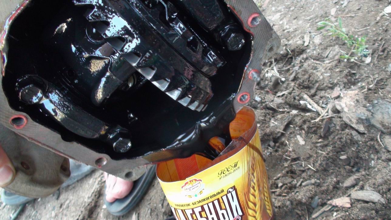

Сняли диф.
Снимаем крышку.
И понимаем что забыли слить жидкость… Чтож сливаем так ))))
Вот это и будем заваривать
