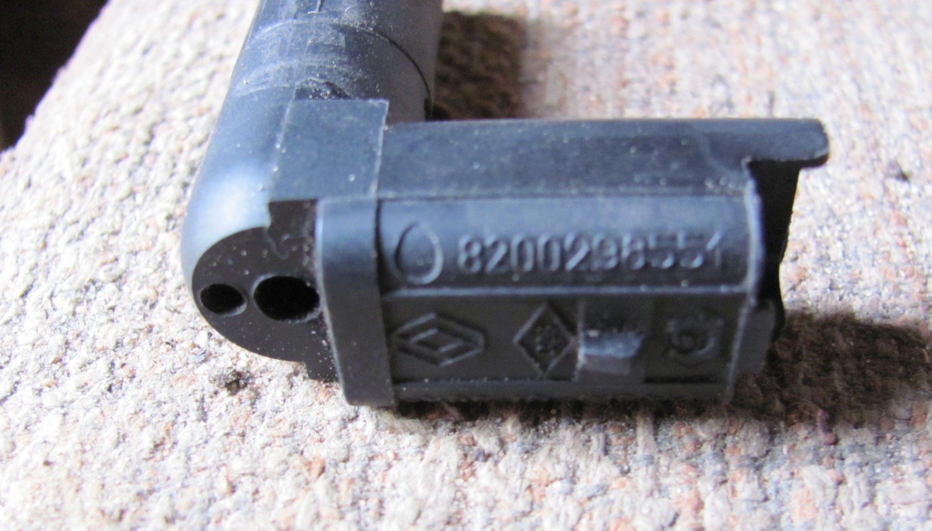

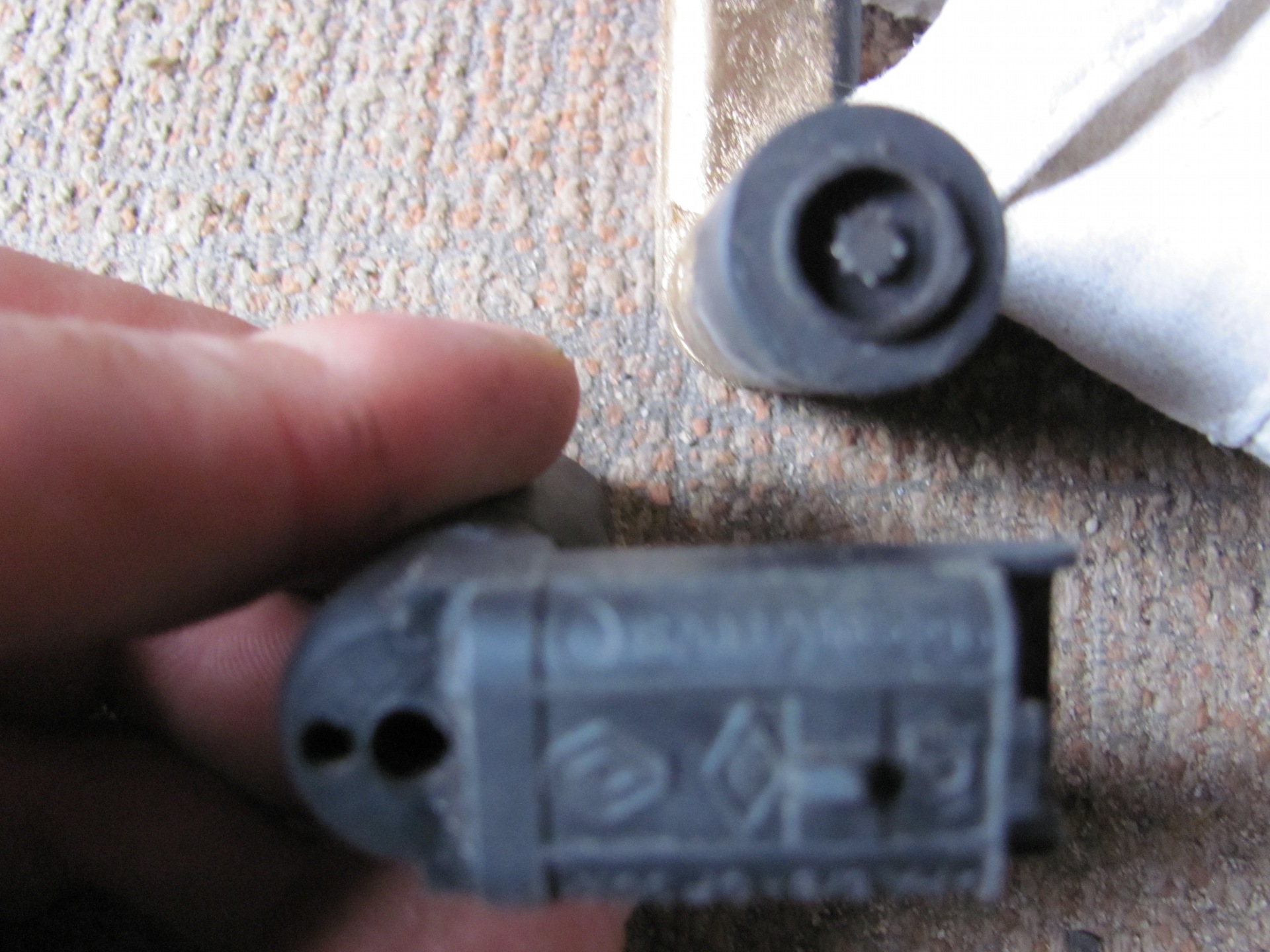

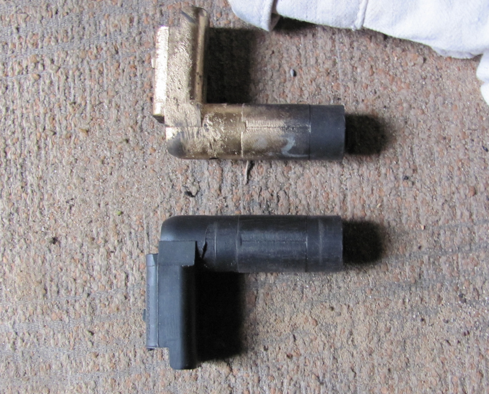

Снимаю датчик, в авто магазин везде – меня узнают в лицо и говорят, что есть у них по каталогам только датчик распред вала на такой двиг. – смотрю фото не оно.
Как итог владелец авто, берёт оригинал и едет в г. Минск, где его на авто рынке долго мурыжат что, данного датчика ни у кого нет. И о чудо находиться Б/У – номер бьется с оригиналом — цена кажется 290 000 белорусских бумаг – около 30 у.е., сегодня ставлю.

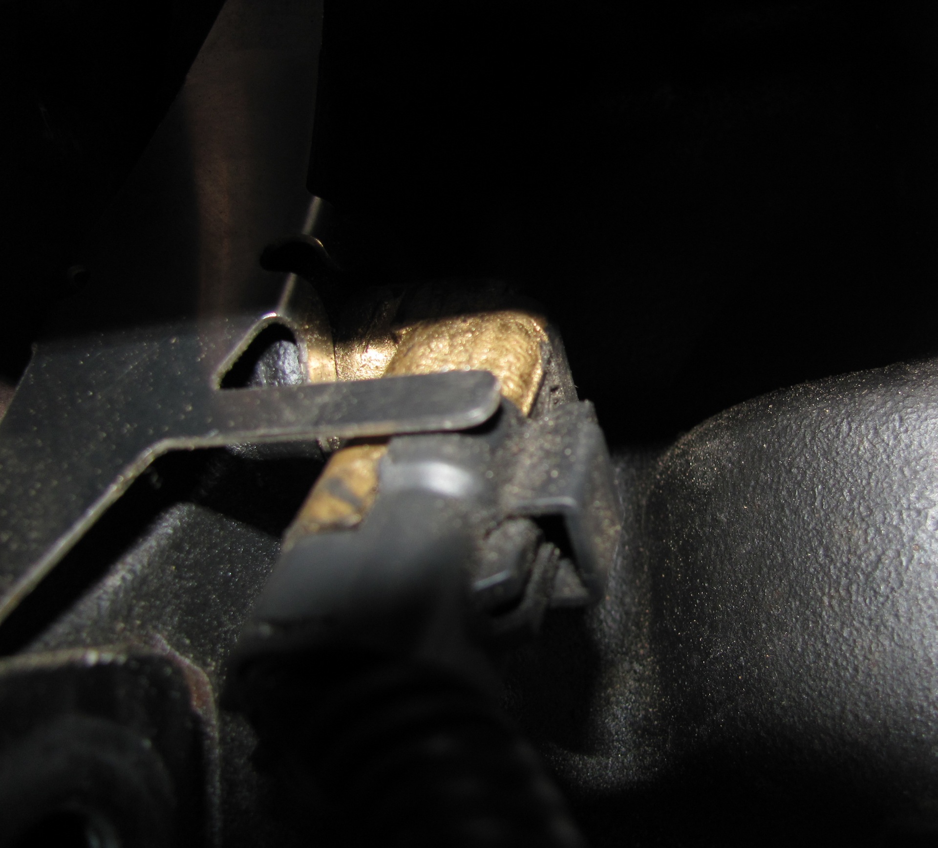

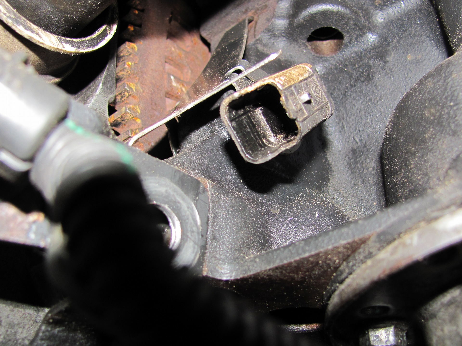

Сам процесс прост датчик вставляется в гибкую пластину, которую крепит болт на 14, с КПП расположенной со стороны двигателя в нижней части. Внимание датчик протирается начисто и ставиться до упора для получения уверенного сигнала.
Всё двиг крутанули 3 раза стартером и Оно ожило.
Завтра сброс ошибок на компе),

там из под капота или только с ямы можно к нему подабраться? я немогу его у себя найти
С ямы легко его достать — (не надо ничего откручивать отжимаешь пластинку (кажется в верх и достаёшь датчик вытягивая вбок))
Я его из под капота хотел найти)) спасибо!
