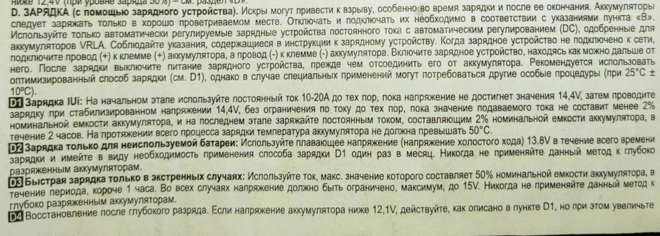

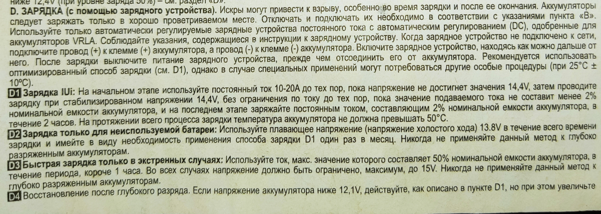

Эти два часа для активного кипения и перемешивания электролита. Просто надо ток ограничивать 2-3% емкости АКБ. Ещё есть технология подбора максимального напряжения, некоторые новые кальцевые перемешиваются только при 16,2-16,3 вольта.
А так даже АГМ с его фиксом по 14,6 вольт тоже рекомендуется два часа погонять на малом токе и неогрниченном напряжении. Вот к примеру инструкция Exide AGM
