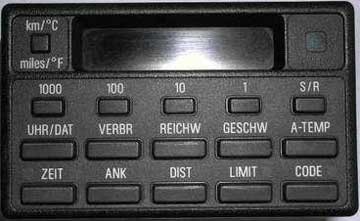

СТАНДАРТНЫЕ ФУНКЦИИ БК. ОПИСАНИЕ КНОПОК.
[km/C [] miles/F] — переключение показаний БК между английскими и метрическими единицами: мили/галлоны/фаренгейты <=> километры/литры/градусы.
Верхний ряд кнопок:
[1000], [100], [10], [1] — кнопки для ввода соответственно тысяч, сотен, десятков и единиц того или иного параметра.
[s/r] — кнопка Set/Reset.

Нижний ряд:
[ZEIT] — считает время 1 и время 2 (по аналогии с расходом).
Сначала в минутах:секундах, потом часах:минутах. Максимальное значение 99 часов 59 минут. Это просто таймер и ничего больше. Останавливается при выключении зажигания и возобновляется при его включении. Отсчет начинается после нажатия s/r. В машинах, оборудованных стояночным подогревом (park ventilation) задает время пуска и остановки подогрева соответственно.
[ANK] — ожидаемое время прибытия. Работает только при введенных данных в DIST.
[DIST] — можно ввести расстояние до предполагаемой цели.

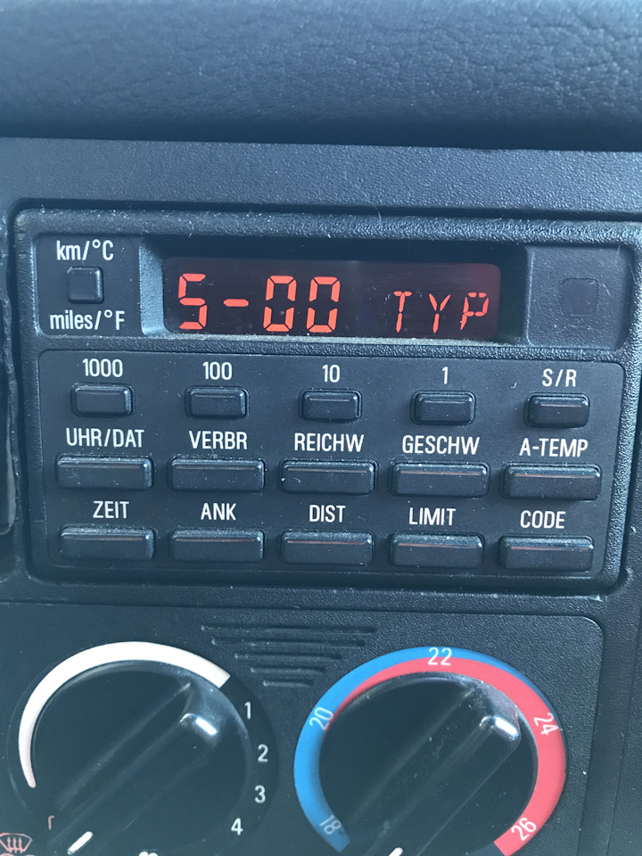

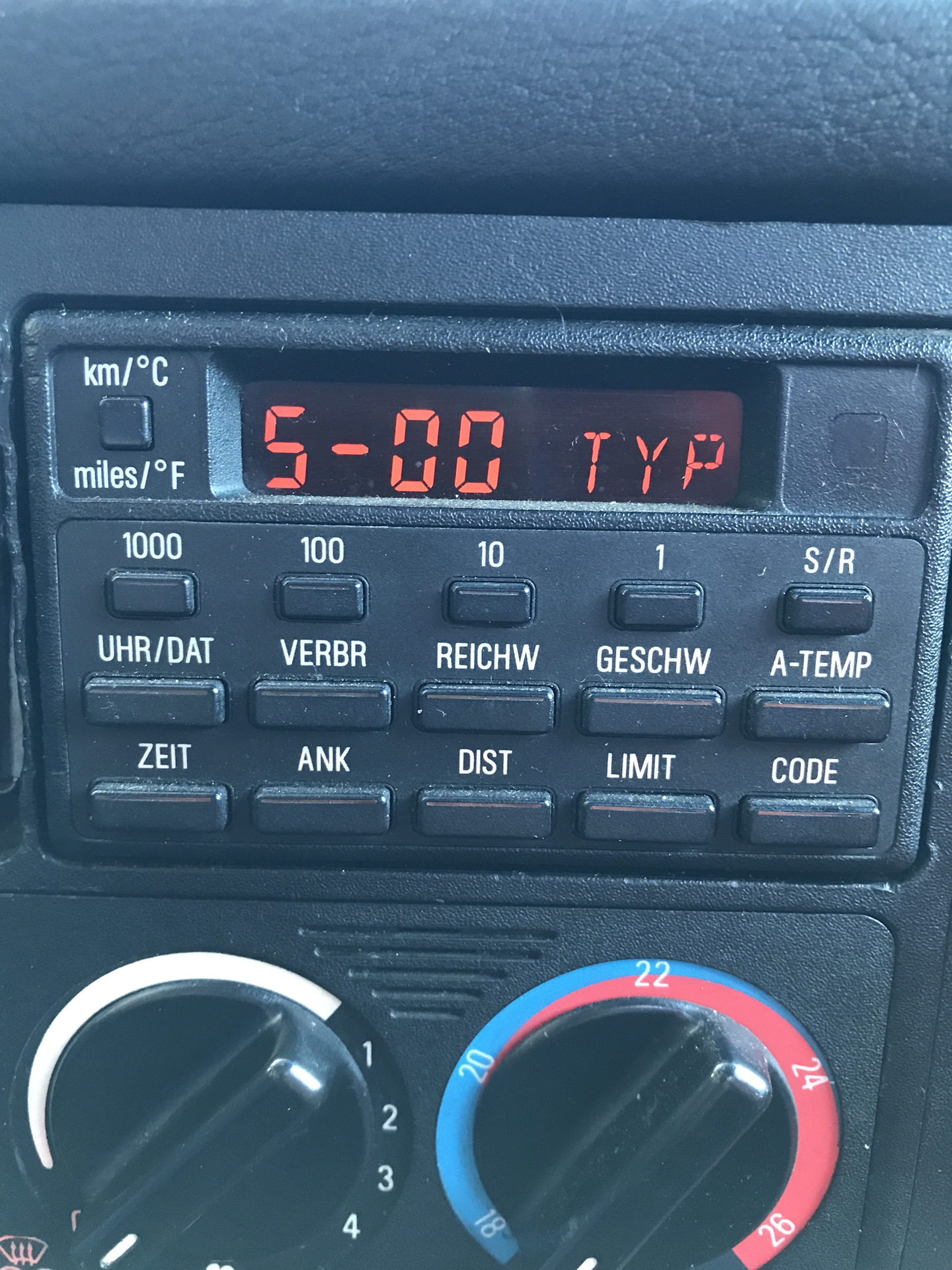

А что может обозначать ошибка РРРР на дисплее сразу при включении зажигания, после установки на кнопки не реагирует!
cs617821.vk.me/v617821828/13329/-0CsPu8f6b0.jpg
до него были часы. подходит толстый жгут, нет хорна, реле (перемкнул "+") и датчика температуры наружного воздуха
Что может быть?
Нет кодера либо не видит его либо не совместим с ним.

Не надо ничего адаптировать. PPPP должно исчезать при первой заводке. Читай мой мануал по установке БК. Там многое описано.
Прокатался уже пол дня, но РРРР все равно не исчезает!
Мануал твой читал, многое узнал. У меня лоу версия проводки, проводов на б.е. куча, кодер впаивал, ориентируясь на ссылку литовскую
Чудес не бывает. Либо прошивка кривая, либо в проводке где-то косяк.

Перешил чип, теперь все работает!)
Ну вот! ))
