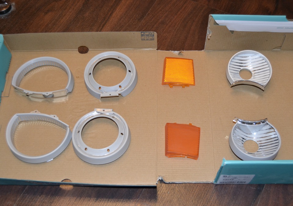

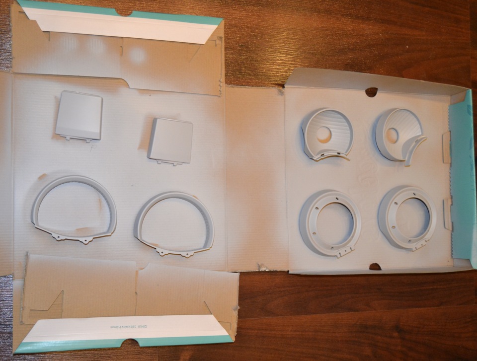

Многие уже знают, что я занимаюсь установкой ангельских глазок, но вот наглядно кроме как на моей машине посмотреть мою работу негде (так как до этого установил около 20-25 комплектов, но отчеты не делал), решил написать тут об установках, обратился ко мне владелец мазды 3 спорт седан и в эти выхи я ему поставил глазки с покраской всего хрома внутри фары
Немного фото процесса работы (все не выкладываю, так надо)
До установки
Располовиниваем
Снимаем, элементы под покраску
Шкуркой снимаем практически весь хром

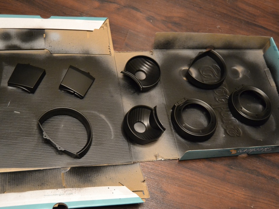

Грунтую
Красим в черный мат

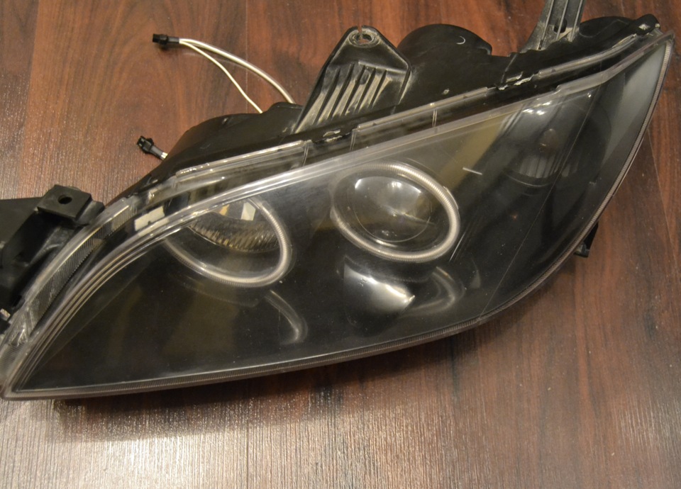

Устанавливаем глазки на кольца, и кольца ставим на место (есть много нюансов)
Греем и собираем обратно с сохранением штатного герметика

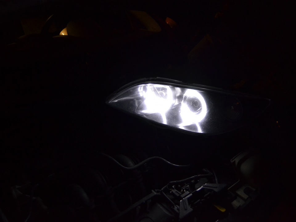

Пробная проверка

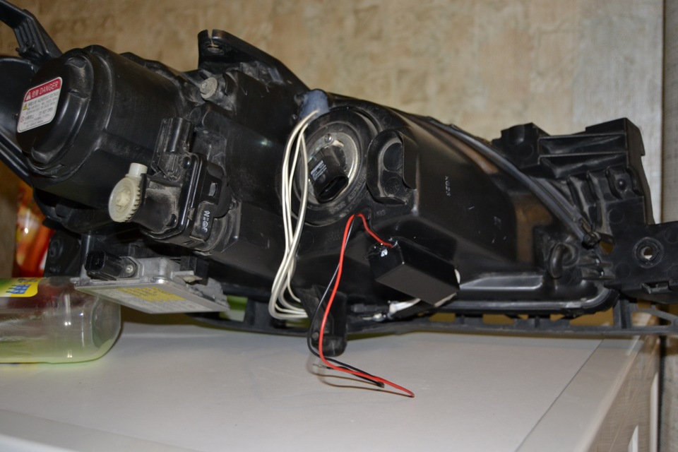

Герметизируем лишние отверстия, одеваем термоусадки на штекеры, промазываем дополнительно шов силиконовым клеем
Ну и окончательный результат

Подскажи, а для чего оставлять старый герметик? Его вообще что ли не счищать, а по верх мазать новым?
Нет, либо оставлять старый, либо полностью вычищать и закладывать новый (в рулоне который) — силиконовые герметика для этих целей не подходят.

Не понял, если хорошо посадили на герметик, зачем дополнительно промазывать шов силиконом? Себе не доверяете? А вы разбирали фары где силикон попал на родной герметик?
Это дополнительная защита, лишним не будет. Разбирал такие фары, а в чем может быть проблема?
careyes
Это имеется ввиду если сажать обратно на штатный герметик
Именно родной герметик, после попадания на него силикона, в основе которого уксус, растворяется и превращается в кашу. Я разбирая такие фары матерюсь на предыдущих разборщиков, руки по локоть в дерьме, герметик приходится полностью удалять с промывкой канавки.
Я такого ни разу не замечал… как он попадёт в герметик, если снаружи корпуса шов промазываю.
Ну удачи тогда

Некоторые красят, тут как тебе хочется, так и делаешь. Я обычно не крашу, глазки на ней не особо бликуют, а красить такой большой элемент не очень удобно в гаражных условиях.

Отлично сделано) А поворотники и катафоты закрасил — не жалеешь? Какие изменения? Намного хуже стало или все отлично?
Поворотник горит практически также, так как лампочка остаётся не закрашеной, может быть хуже процентов на 20, но я так езжу уже 6 лет, проблем не испытывал.

скоро мне предстоит установка) посоветуй как лучше закрепить глазки на кольцах?
Крепи на скотч 3м, только не на тот который в комплекте…
Скотч должен быть соответственно прозрачный? И тонкой полоской кольца и потом Аг верно?
Я креплю серым, в нескольких местах соприкосновения АГ с хром кольцом
Леонид можете немного подробнее рассказать о располовинивание фары, вы греет все фару в коробке? Либо равномерно нагревается весь стык где герметик?
Нагреваю весь стык равномерно без коробки, но для этого нужно немного опыта желательно.

Приветствую! У меня проблема, перегорел один глазик в левой фаре, как лучше заметить все сразу или одну, и сколько стоить будет?
Привет! Надо смотреть, может и просто блок розжига перегореть. Если получится такой же глаз найти то можно и один поменять, если нет — комплектом. Еще можно и твой глаз сделать, есть запчасти. На дальнем или ближнем перегорел?
Малое кольцо, ближе к решетке. Там зимой конденсат был, а потом при включении краснел, но разжигался, пока окончательно не перестал работать(
Да, по симптомам глазка, но может и блок.

Я вскрыл в и почистил со стекла
Это ты зря конечно сделал… В этом случае силиконовый герметик не подойдет нужно брать герметик ввиде рулона, если найду ссылку скину.
А какой герметик взять чтоб фары не потели и приклеелись норм
Надо постараться вскрыть их аккуратно и собрать их на штатный герметик, а шов промазать силиконовым клеем.

Подскажи, как подключаются блоки розжика для "глаз", или где можно найти описание подключения!
Из блока выходит 2 провода, красный и черный, вставляешь их в фишку от габаритов (цвета соответствуют) и изолируешь изолентой…

Подскажи как сами глазки крепишь к кольцам?
На скотч двусторонний 3М

на сколько геморойно было снимать шкуркой хром?и соответственно сколько примерно по времени?
Смотря какую шкурку взять) В среднем час полтора, он там не толстый…
начал чистить эмблемы мазда и надпись, психанул, купить химию…
вот хочу элементы фар тоже покрасить
Кольца без химии можно отшкурить, там хром по сравнению со значками в разы тоньше…
