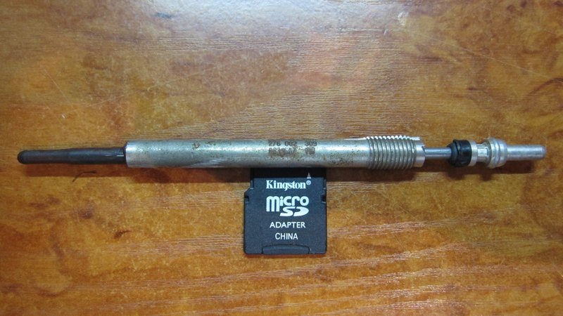

Можно конечно плюнуть, и ездить на четырех…благо что этот двигатель, при нормальной компрессии заводиться может до -15 и на двух свечах (проверено мной), но не правильно это.Вот фотка свечи (взял в инете, не было время фотать)

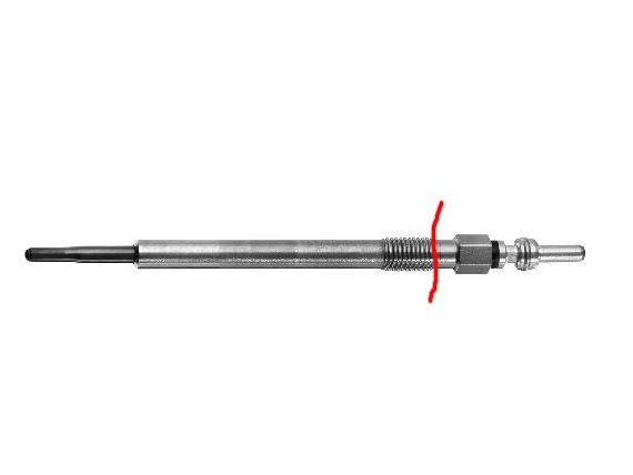

Свеча как свеча. Длинная, очень тонкая (излишне даже).

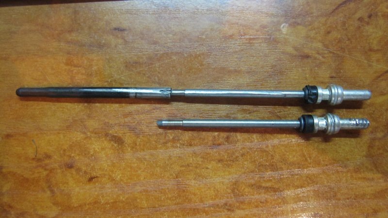

Проблема с этими свечами одна…если приложить усилие при заворачивании или отворачивании, отламывается часть корпуса с шестигранником. Вот тут
После чего, часть с шестигранником на 8 начинает свободно вращаться вокруг плюсового электрода.
Беда казалось бы, но если удача на нашей стороне, то не все так страшно.
Для дальнейших манипуляций понадобятся вывертыши или ТОРКС на 30-35, гейферные клещи или хорошие плоскогубцы и терпение.

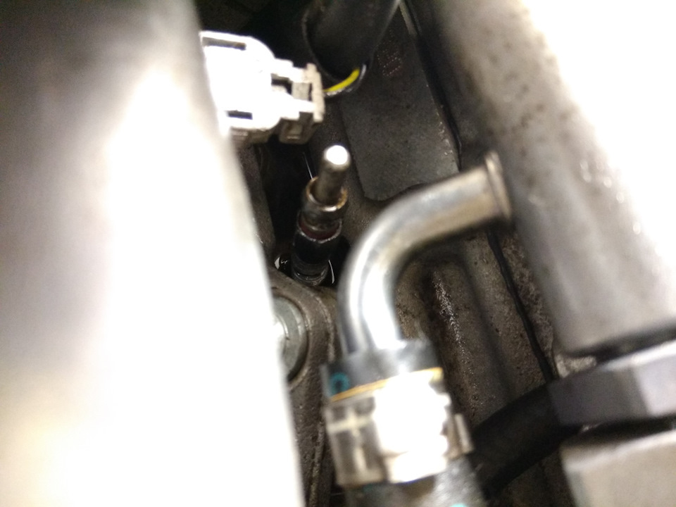

Заломана была средняя свеча, самая «удобная», для этого откручиваем два самореза крепящих жгут проводки в впускному коллектору для обеспечения более удобного доступа к свече.

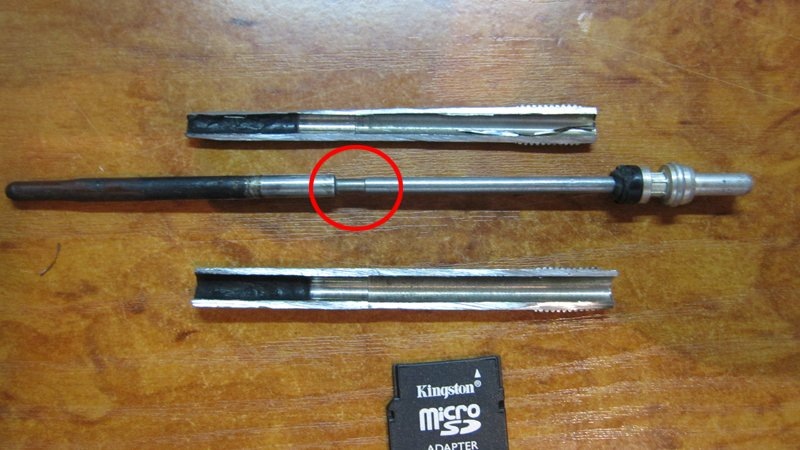

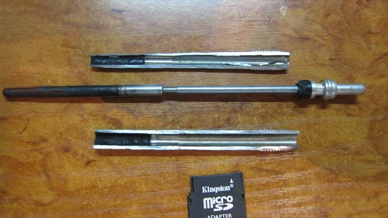

А теперь…нужно знать строение наших свечек…вскрываем не нужную (благо этого добра хватало).
Вот свеча со срезанным отломавшимся шестигранником :
Разрезав корпус свечи вдоль, видим: корпус и электрод с наконечником.
Видим что внутри корпуса свечи, в месте входа плюсового электрода в наконечник есть утоньшение, а точнее, далее просто идет более тонкая часть электрода. (выделено красным).
Из этого делаем вывод, что если, умудриться сломать электрод именно в этом месте, то получится его вынуть из корпуса свечи, тем самым обеспечить доступ для вывертыша или вбивания TORX.

Взявшись клещами или плоскогубцами за хвостовик свечи, шатаем вверх-низ, пытаясь проворачивать.
Понадобится не больше 2-3 минут, как усталость метала даст о себе знать, и электрод сломается в прогнозируемом месте.
сли этого не произошло, соболезную.
Электрод сидит в корпусе свечи не плотно, и и углеродистый метал электрода не самое приятное для высверливания.
Попытки высверлить электрод в демонстрационном образце зажатом в тисках, привело к разрушению корпуса свечи, а это почти 100% последующий подъем «головы».

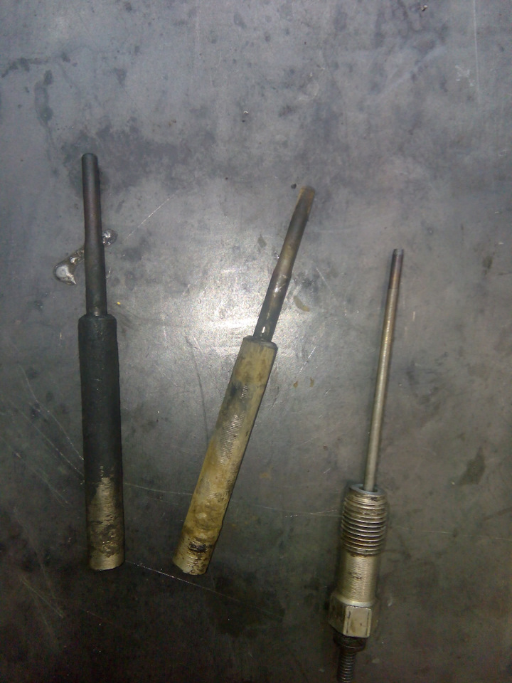

Способ понятен, но что делать, если корпус свечи с электродом выкрутился нормально, а нижняя часть (сам нагревательный элемент) осталася внутри?
У меня появилась идея надеть на торчащую часть нагревательного элемента трубку, на пару соток меньшего внутреннего диаметра, чем тот элемент. Надевать за счет разогрева металла горелкой. По идее, остыв он должен плотно обжать остаток свечи. Таким образом можем получить то, за что уже можно ухватиться и вынуть все остальное. Как думаете, получится?
А еще, для раскоксовки нагара, хочу предварительно обработать нагревательный элемент димексидом…
Если нагревательный кончик разорвало от перекала, выдрать его будет не просто.

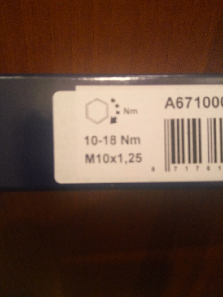

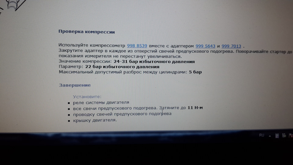

А с каким усилием нужно заворачивать? Слышал 15 Нм.
15 это усилие разрушения.
8 это момент затягивания
"При заворачивании первой же свечи, получилась проблемка, свеча сломалась при усилии 19Nm…" ваши слова
Человек так же "слышал" и заворачивал…динамометрический ключ у него был…а моменты он взял с воздуха.
Обидно
сама vida вносит путаницу.
в одной и той же виде, в разделе перечисления моментов будет указано 8Нм…а например в разделе ремонтных процедур, будет 11Нм.

Пришли свечи, большой момент затяжки

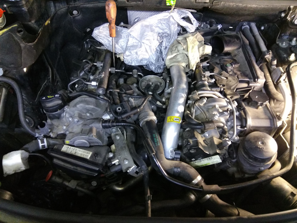

Огромное спасибо за подробное описание! У меня в пассате такая же ситуевина, обломана свеча накаливания четвертого цилиндра :( так что предстоит такая же процедура, стремновато как то, но никуда не денешься.
Пока что езжу так как есть.
Ну-удачи )
"Так как есть", лучше не тянуть…сажей зарастет, лишние проблемы.

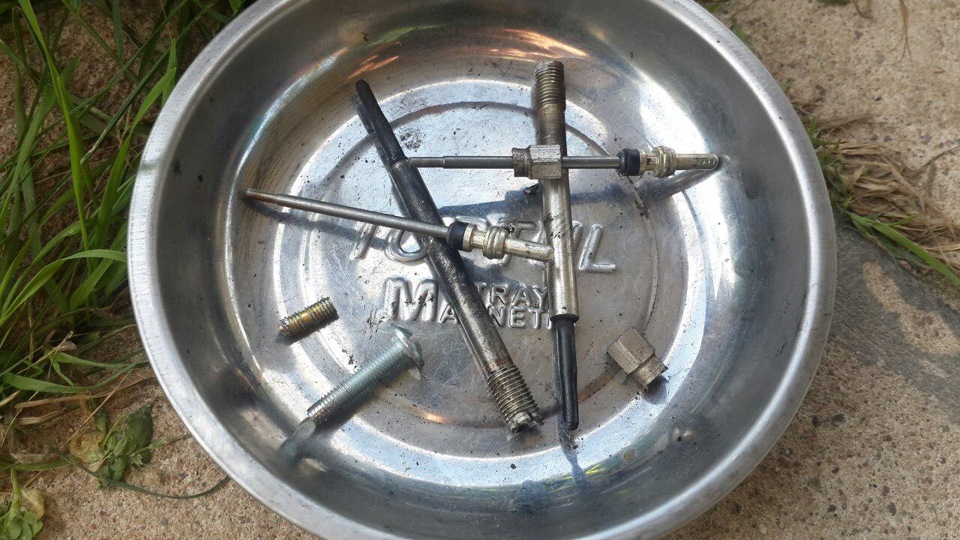

Сегодня сломалась свеча прям как ты описал, и причем электрод обломил у самого верхнего края т. е. ввертыш никак не вставить, высверлить электрод нереально, так вот пришлось этот электрод банально забить внутрь, в сторону цилиндра на 1 см, после чего вставил экстрактор и открутил заломанную свечку. Через минуту стал вкручивать новую свечку, так случилось еще одно чудо электрод уперся в отверстие и там застрял, выкрутил корпус но электрод остался внутри не могу ничем вынуть его, и вэдэшку и тормозухи туда — тащю дури плосками не помогает. Завтра попробую ввернуть остальные 5 свечей и завести при нагреве должно пойти кусачками. кстати свечи взял французские клэкскар фирма, так они на 0.3 милиметра оказались толще старых вот и туго зашли. Авто бмв х5 2003 год, двигатель м57 дизель, Если все удачно получится верну клэкскар и возьму beru
