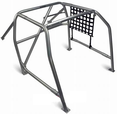

Каркас безопасности — это некая конструкция из стальных труб, собранная внутри автомобиля и прикрепленная изнутри к кузову, которая должна сохранить жизненное пространство для экипажа автомобиля в случае аварии, а так же он используется для продольного усиления жесткости кузова.
Изначально каркасы безопасности применялись в раллийных гонках, но позже их применение стало обязательным и в других дисциплинах. Он делается только из круглых труб, т.к. скругленные бока менее травмоопасны.
В зависимости от сложности конструкции каркаса возможны различные варианты усиления. Начиная от простого — бугеля-арки над головами водителя и пассажира — и заканчивая сложным — пространственным скелетом, объединяющим в одну силовую структуру чашки передней и задней подвески, пороги и боковины, а также клетку безопасности самого салона. В обязательном порядке каркас применяют в целях уменьшения деформации крыши при опрокидывании автомобиля и для предотвращения тяжелых травм, ну или на худой конец, для сохранения жизни)))
Клетка безопасности должна быть разработана и изготовлена так, чтобы, при правильной установке, она существенно уменьшала деформацию кузова и снижала риск получения травм лицами, находящимися внутри автомобиля.
Важнейшие отличительные черты клетки безопасности – совершенная конструкция, разработанная для конкретного автомобиля, адекватный монтаж и тщательная подгонка к форме кузова.
Трубы не должны использоваться для транспортировки жидкостей.
Клетка безопасности не должна создавать помех для входа или выхода первого и второго водителя.
Элементы конструкции могут проходить через пассажирское пространство — сквозь отверстия в: приборной панели, передней боковой обивке, а также в задней боковой обивке и задних сиденьях .
Материалом для изготовления каркасов являются холоднотянутые стальные трубы (по ГОСТ'у 8734-58 диаметром 38 мм и толщиной стенки 2.8 мм для автомобилей массой до 1200кг), в редких случаях — алюминий. На практике трубы для каркаса безопасности используют следующие: 45х2,5; 40х2,0 см. В среднем каркас безопасности весит около 40 кг, более увесистая конструкция зависит от сложности. Поверх труб на некоторые участки наносят защиту: обшивают элементы каркаса поролоном (толщина 3-5 мм) или вспененной изоляцией. Все это делается, с одной стороны, для эстетики, а с другой — в целях безопасности при посадке в автомобиль.

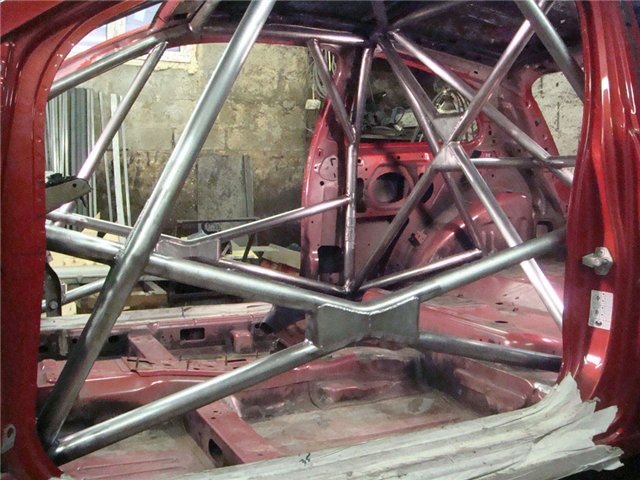

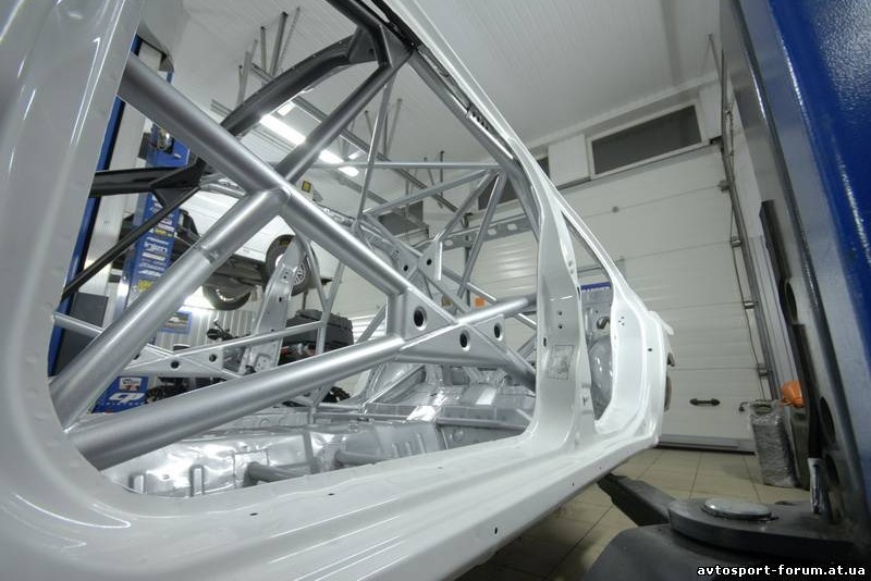

1.- Сваренный (вваренный) каркас — обычно сложный по конструкции, связанный с силовой структурой автомобильного кузова, применяется при серьезном индивидуальном тюнинге. Установка каркаса безопасности в данном случае сложная и кропотливая работа. Необходимо разобрать весь салон до металла, проделать технические отверстия в разных частях кузова для установки труб, соединить их между собой и все это дело сварить.

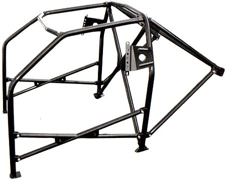

2.- Сборно-разборные каркасы — это чаще всего клетка безопасности в салоне, закрепленная к боковой стойке, порогу-полу. Все трубы соединены между собой болтами, именно поэтому в любой момент можно выкрутить болты и разобрать всю конструкцию. Так же его называют болтовой каркас безопасности.

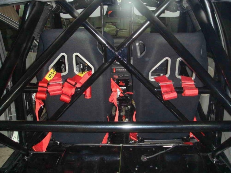

Заползать в машину с каркасом далеко не так удобно как кажется)))

Зы в зеркала толком ничего не видно за трубами))
Смотря какой каркас.
Avtomagazin1
все там видно
вы хоть раз сидели в машине с каркасом?
Регулярно этим занимаюсь)
А вы?)
приходилось ездить по городу и все отлично видно)
Petros9n123
все там видно
Загляни на страничку, достаточно много проехали в этой машине, в зеркало видно только штурману))
особенность конструкции вашего каркаса)
интересная нива)
Ниварь злой)
Но реально в городе не нужен он)) Окружающие будут в опасности)) и помимо зеркал много некдобств)
