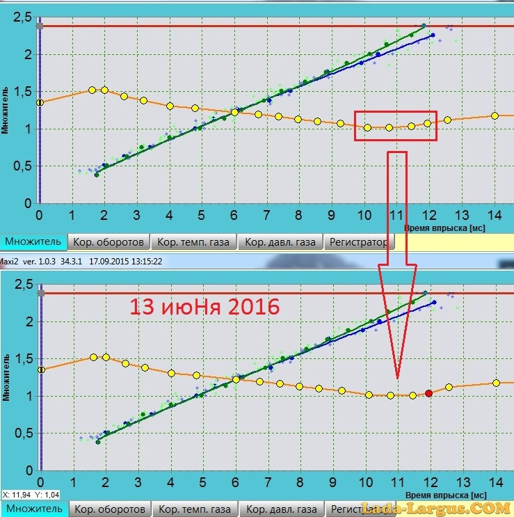

Для трассы это очень много, у меня больше 9,6 л/100 км не получалось на трассе при 118км/час полностью гружёным и ещё когда сам Газовый мозг не калибровал — ездил на автонастройке от установщиков…
Теперь вручную сам откалибровал, вот и расход с 9,6 до 8,5 примерно упал — думаю 7,5л/100 км газа по трассе это нижний достижимый расход для Логана. Ниже уже некуда… экономия будет мизерная ниже этого, а смесь бедная (либо надо тошнить 80 км/час на пятой — но у меня так не получается, трасса скоростная — 100 км/час минимум комфорно ехать)
